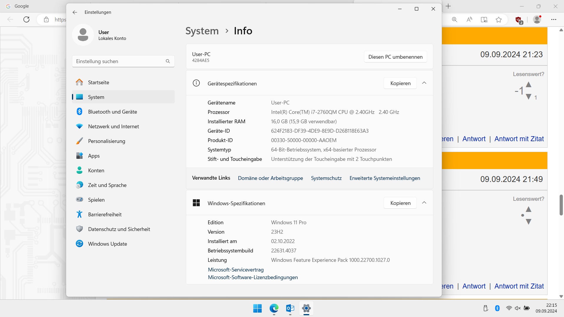

#7733707
Peter N. schrieb:
Alle meine PCs sind nicht Win11-fähig. Und soll ich mir eine neue CPU kaufen, auch wenn der I7 7700 3,5GHz problemlos läuft?
Okay. Eine kurze Beschäftigung mit der Win11-Fähigkeit lohnt vielleicht trotzdem, denn die Installationsbremse für alte Prozessoren kann sehr leicht ausgehebelt werden und Microsoft drückt dabei beide Augen zu.
In meinem Falle: Lenovo ThinkPad W510 mit i7-720QM und W520 mit i7-2760QM. Null Problemo.
