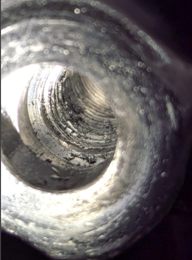

ich habe ein sehr großes Problem.
Ich wollte an einem Motorrad Sturtsbügel montieren und der Verkäufer
hatte die Bolzen nicht mitgeschickt. Deshalb habe ich mir welche gekauft
und es versucht zu montieren... leider war es die falsche
Gewindesteigung.
Ich habe das Gewinde ramponiert konnte die original Schraube jedoch
wieder eindrehen. Das war wichtig, dass der Motorblock nicht verrutscht.
Jetzt habe ich mir die richtige Schraube besorgt und bekomme diese aber
nicht montiert. Auch die orginal Schraube bekomme ich nicht mehr rein.
Sie dreht an (vermurkstes Gewinde) und trifft dann auf das richtige
Gewinde und blockiert. (Stahlschraube 10.8 in Alumotorblock).
Frage: wie kann ich das noch retten?
Der restliche Gewindegang würde noch ausreichen.
Wenn ich mir jetzt Gewindeschneider kaufe, wie treffe ich dann das
ursprüngliche Gewinde? Ist das noch zu retten?
Wie finde ich die passenden Gewindeschneider? wie kann ich die Steigung
messen?
Könnte es sinnvoll sein, den anfang vom Gewinde auszubohren und nicht
und nur noch den Rest zu benutzen?
Vielen Dank für Tipps....

von Johannes D. (balou)
Danke für eure Antworten.
Die neuen Schrauben sind richtig, da beim Hersteller bestellt.
habe gerade mal mit der Schieblehre gemessen 10mm messe ich über 8
gewindegängen also 1,25er Steigung.
Ist leider ein Sackloch.
Die orginalshcraube ist M12 und 45 lang... davon sind aber leider nur 20
mm Gewinde. Ich versuche mal ein Bild zu machen und hoffe das ich es
nachschneiden kann (geht leider nicht von der anderen Seite).
Macht es Sinn es einen 5mm aufzubohren. Das Gewinde wäre dann verloren,
aber viell. komme ich dann wenigstens wieder auf das alte.
So sorry, war ein bisschen aufgeregt.
Also noch mal alle Fakten.
- Ich finde das Bild sieht schlimmer aus wie es in Realität aussieht, es
war mir kein besseres möglich, da sehr schwer zu Fotografieren.
- M12 Sackloch mit 1,25er Steigung
- Der "Dreck" im Loch scheint von der brünierten? Schraube zu sein.
Ich habe mir jetzt Gewindeschneider von BGS 2er Set bestellt M12x1,25.
Damit werde ich versuchen das Gewinde vorsichtig nachzuschneiden. Geht
das nicht, da ich nicht den richtigen Gewindegang treffe zerstöre ich ja
das Gewinde. Eventuell hilft es dann noch die ersten 5mm auszubohren.
Sonst muss ich ein Reperaturset versuchen (HeliCoil), dafür müsste aber
der Motor um 5 cm abgesenkt werden, da dass Gewinde hinter einem
Rahmenteil sitzt (mit dem es verschraubt wird).
Falls jemand noch Tipps hat gerne her damit? Welche Zunft macht das
professionell?
PS: https://www.amazon.de/dp/B0811MHTWM
taugt sowas?, oder gibt es dies auch in hochwertiger? Preis ist mir in
diesem Fall sehr sehr egal...
Danke für deine Antwort.
Das erste mal (nach der falschen Schraube) habe ich irgendwie zufällig
das Gewinde getroffen und ich konnte die orginale Schraube wieder
eindrehen. Die Schraube verbindet den Rahmen mit dem Motorblock
(thoretisch könnte der verrutschen).
Die neue Schraube ist zu 100% die richtige, ich habe es aber nicht mehr
geschafft diese einzudrehen. wahrscheinlich habe ich minimal einen
anderen gewindegang erwischt und jetzt lässt sie sich 2 Umdrehungen
leicht eindrehen stößt dann aber auf starken Widerstand.
Die Schraube ist ca. 18mm eingedreht... Es müssten dann 12mm reichen um
den Motorblock zu halten...
hoffe jetzt ist es für dich verständlicher

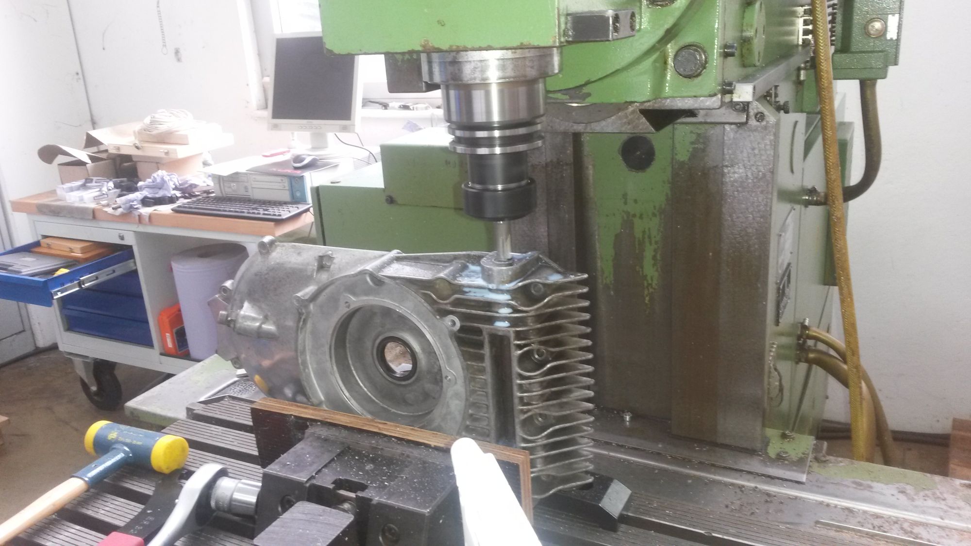

von Uwe B. (uwebre)
C. D. schrieb:
> Sonst kanns ganz schnell richtig häßlich teuer werden.
Das sieht dann am Ende so aus wie auf dem Bild.
Da war die Steckachse mit dem Alu des Motorgehäuses eine innige
Verbindung eingegangen.
Dafür hat man schließlich das notwendige Werkzeug :-)
Uwe
von C. D. (derschmied)
Hehe! Motor ausbauen & zerrupfen allein frisst schon nen kompletten
Samstag auf. Du kommst offensichtlich bestens damit zurecht, mich
schreckt's auch nicht ab, mir ging es tatsächlich darum dem TO exakt das
zu ersparen. Wird ganz schnell vierstellig ohne solche Ausrüstung in der
Rückhand.

von Uwe B. (uwebre)
> Samstag auf.
Eigentlich rutschte ja nur die Kupplung der Guzzi und sollte neu.
Simmerring undicht, der Klassiker. Aber so konnte ich dann auch gleich
die Kolbenrückholfeder tauschen ;-)
Uwe
