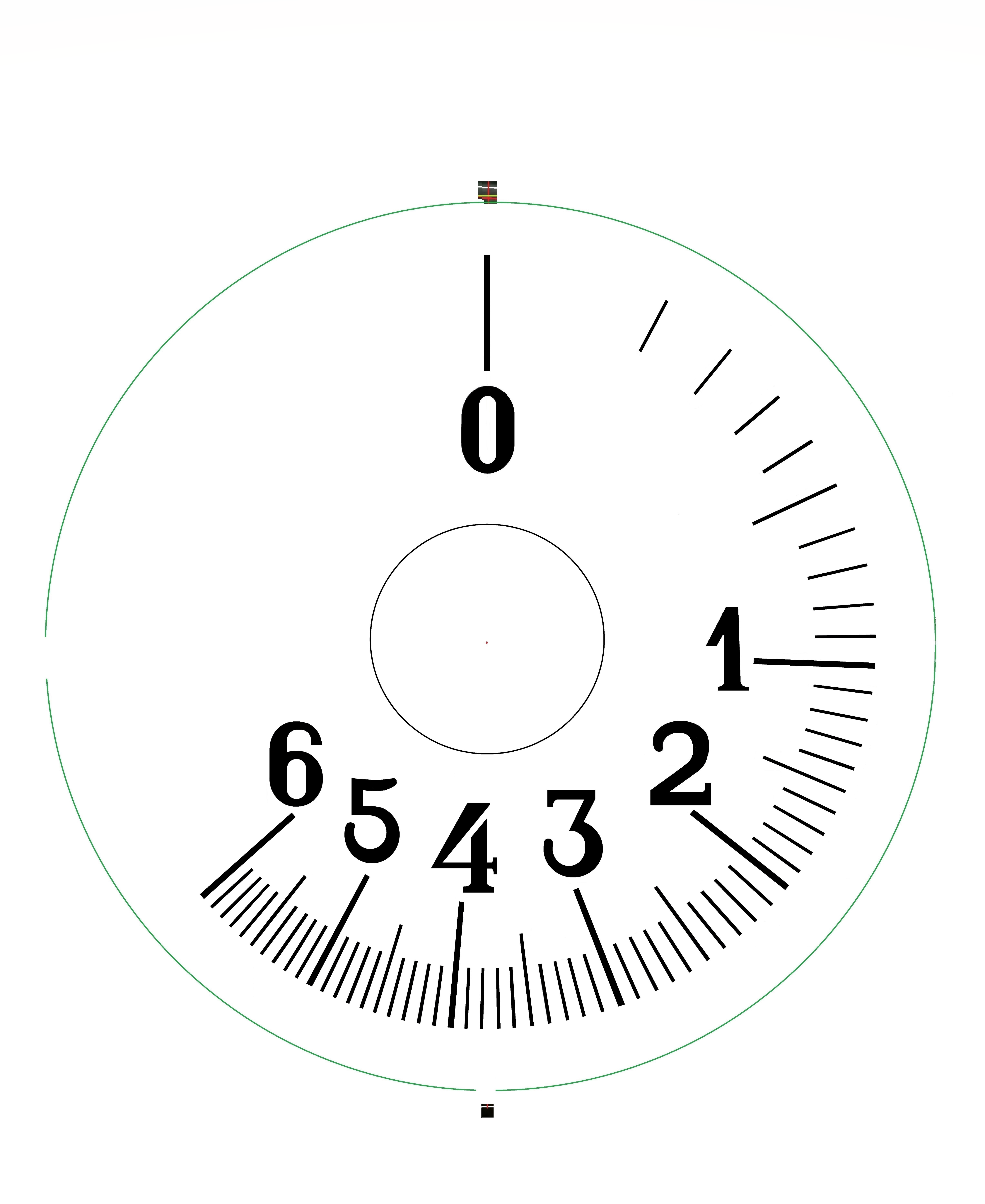

Das hat nun nichts mit Platinen zu tun, aber ich hätte da ein
Problem.

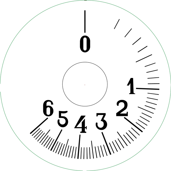

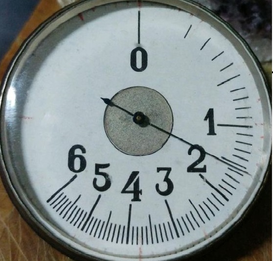

Ich restauriere gerade eine spezielle Stoppuhr aus dem
ersten Weltkrieg. Das Zifferblatt ist aus Email (0-60 Sekunden)
Aber, es wurde mit einem Foto mit spezieller Skala überklebt.
Diese Skala zeigt Höhenmeter. 3 bedeutet z. B. daß der alte
Doppeldecker 300 Meter über Grund flog.
Das originale Foto war fast völlig zerstört, das habe ich mit
Paint nachgezeichnet. ( Wird leider immer etwas pixelig).
Nun kommt meine Frage: Kann mir jemand das Bild möglichst
ohne weiteren Detailverlust mit einem Laserdrucker auf weißen
Fotokarton oder Ähnliches ausdrucken?
Durchmesser (grüne Linie) sollte bei 48,5 mm sein.
Die Dicke sollte ungefähr einem alten Foto entsprechen und
Tintenstrahler sind zu Feuchtigkeit empfindlich.
(Mein Bürodrucker kann keine Fotoauflösung).
Viele Grüße
Bernd

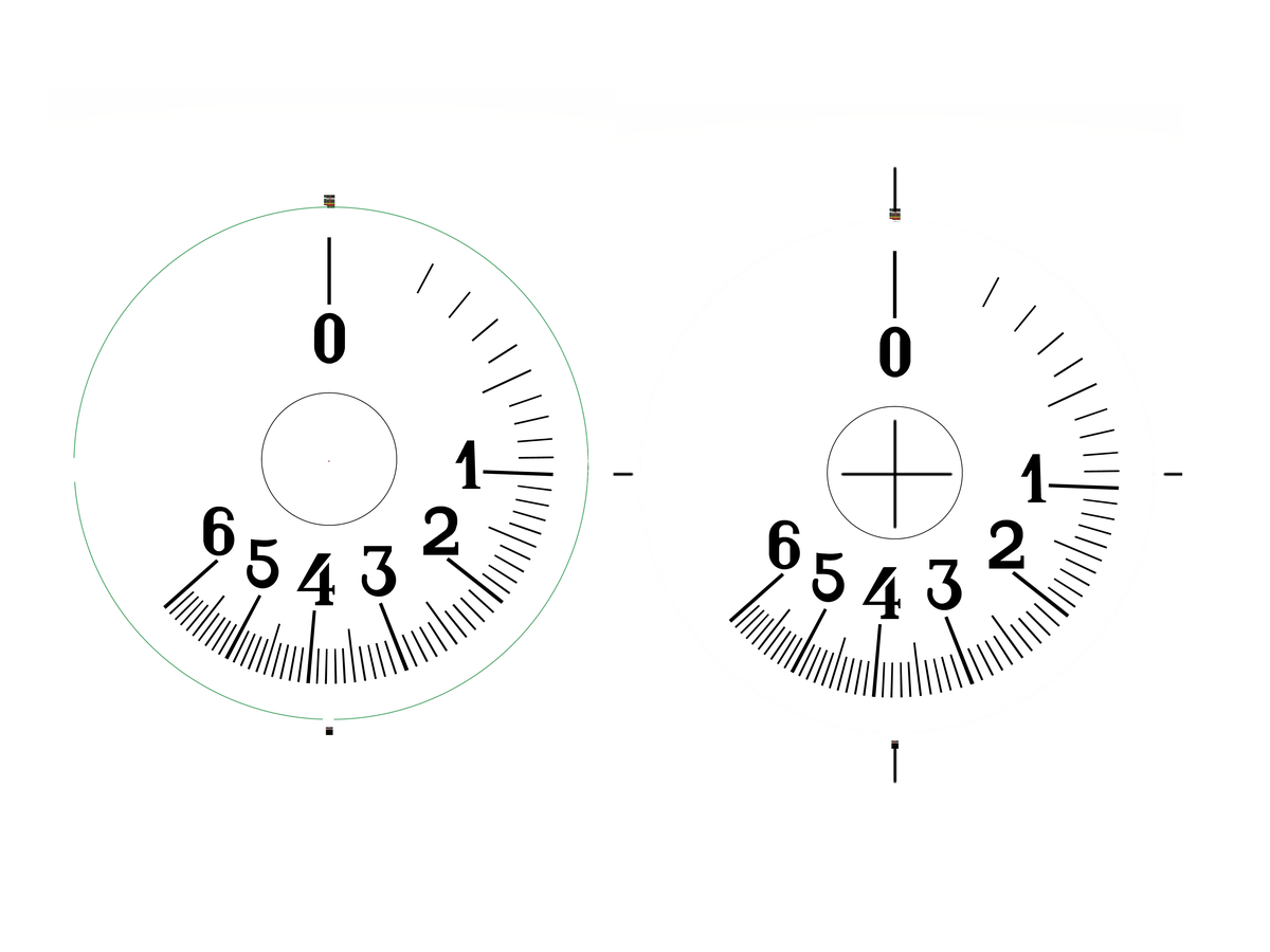

von Lukas T. (tapy)
Erst einmal würde ich das als Vektorgrafik bauen. Inkscape, svg-Format
zum Beispiel.
Dann kann das jemand in der nativen Auflösung seines Druckers in der
benötigten Größe drucken.

Mach den Bildrahmen im Seitenverhältnis 3:2 Querformat, 10 cm hoch. Lass
dann beim Ausdruck auf Höhe einpassen, d.h. die Seitenränder links und
rechts abschneiden.
Das passt dann ziemlich genau.

Was ich noch vergaß: Die Umrandungslinie würde ich zwar weglassen oder
extrem schwach drucken, weil dann der Außenrand sauberer aussieht, aber
auf dem wegzuschneidenden Teil in der Mitte und am Außenrand würde ich
noch ein Fadenkreuz durch den Mittelpunkt zeichnen. Dabei ein bischen
Abstand zu den Schnittlinien einhalten. Du wirst es Dir selbst beim
Ausschneiden oder -stanzen danken.

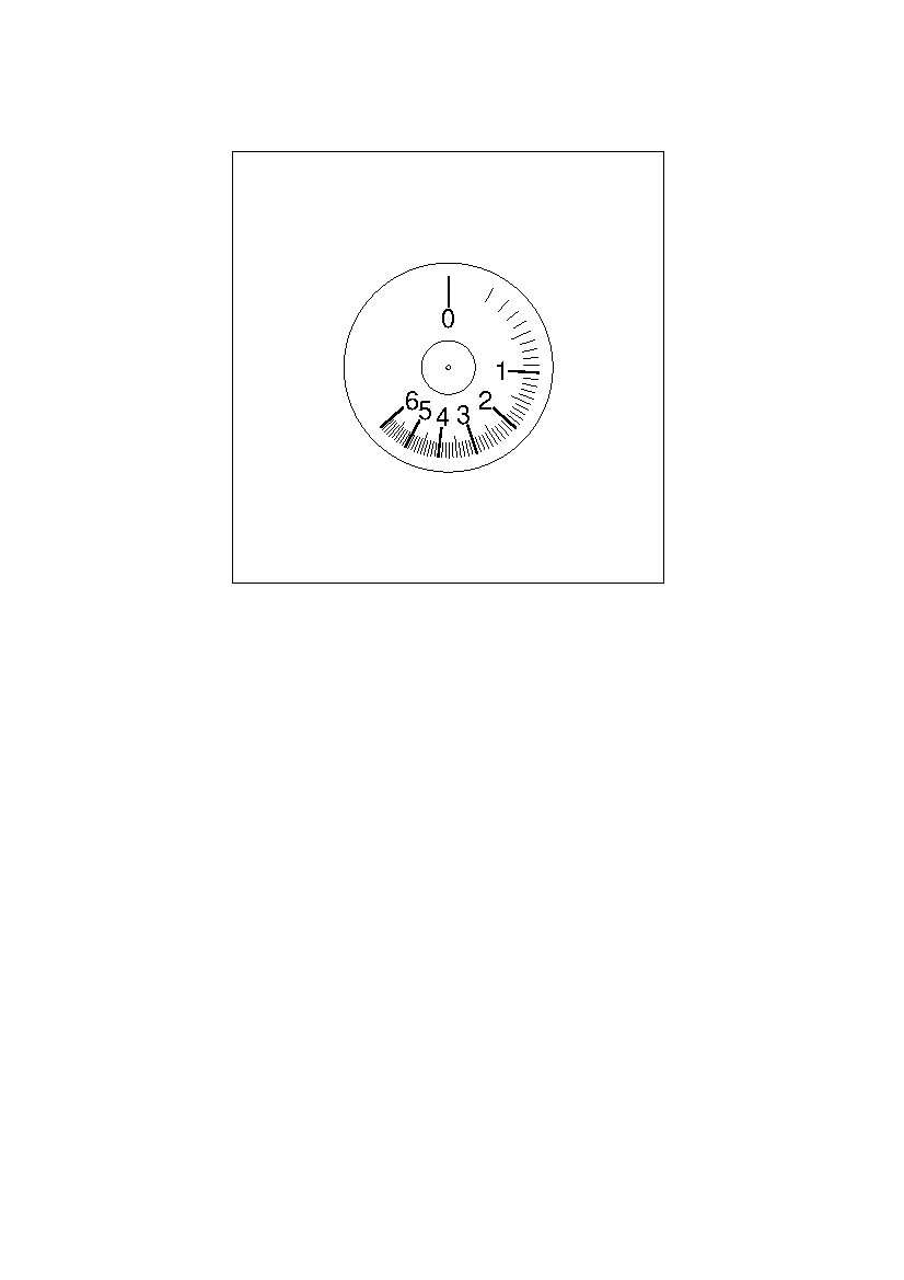

von Wolfgang S. (wolfgang_s278)
Bitte schön.
Kreisdurchmesser 48,5mm
300dpi
Jetzt druckt eigentlich jeder Drucker genau das gewünschte Bild.
Einfügen in Word oder andere (Bild-)Programme liefern das korrekte Bild.

Naja, wenn der Kreis mit 48,5 mm 4812 px Durchmesser entspricht, muss
das Bild für 9 x 12 cm (billigster Ausdruck bei Rossmann) 11905 x 8929
Pixeln entsprechen.

Wenn es Dir nur um eine einzige Skala mit dem Durchmesser 48,5 mm geht,
schick mir eine PM mit Deiner Postadresse. Ich drucke das dann auf
meinem Canon Selphy morgen abend massstabgetreu aus.
Als Gegenleistung für Porto und Druckkosten (die liegen beim Canon
Selphy leider deutlich höher als in der Drogerie) will ich später ein
Bild von der fertig restaurierten Uhr sehen.
Wenn da noch mehr Skalen folgen sollen, mach Dir einmal die Mühe und
fahr zum Centauren, am besten mit Meßschieber, Laptop und Maus im
Handschuhfach. Dann  kannst Du für den Rest Deines Lebens beliebig viele
hochwertige Skalen selbst herstellen.

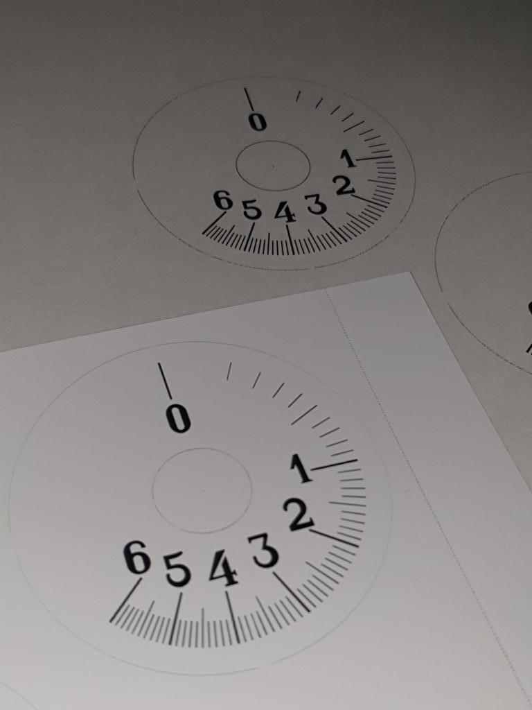

von Walter T. (nicolas)
Falls es noch jemanden interessiert: Hier mal der Vergleich
Thermotransfer-Fotodruck (wie in der Drogerie) zu
Schwarz-Weiß-Laserdrucker auf Fotokarton.
von Bernd F. (metallfunk)
Wo sind die Unterschiede? Was ist was auf dem Bild?
Viele Grüße
Bernd
Vorn Fotodruck, hinten Laserdruck.
Aber Du wirst Dir das ja voraussichtlich morgen selbst genauer anschauen
können. Ich habe es heute morgen in den Briefkasten geworfen.

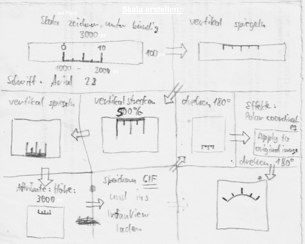

von Christian M. (christian_m280)
Habe doch noch eine Notiz von mir gefunden, wo ich so eine Skala mit
Paint und IrfanView mache. Ist halt für +/-45° und vor so 15 Jahren
gemacht. Vielleicht hilft es ja niemandem...
@Admin: Wieso findet man diesen Thread nicht mit der SuFu? Weder mit
"Skala" noch "skala", "Skala drucken", nix. Also muss ich annehmen, dass
auch andere Sachen nicht gefunden werden!
Edith: Gruss Chregu

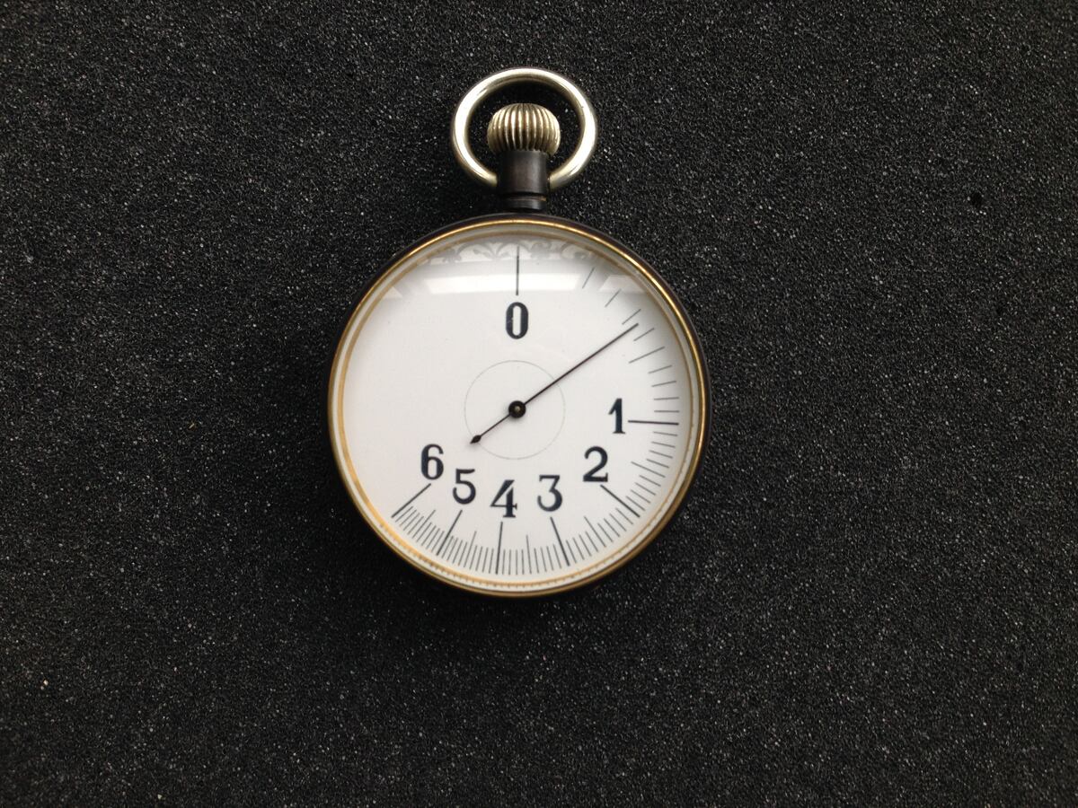

Skala-Scala?
Egal, heute kam der Ausdruck von Nicolas. (Vielen Dank)
Gleich mal probiert, das passt.
Es ist nicht einfach, ein Mittelloch ohne Papierfransel
zu erzeugen, aber nach ein paar Versuchen kann ich das
sauber rausstanzen.
Dann ist es auch schwierig, die äußere Kontur auf ein
Zehntelmillimeter genau zu schneiden, klappt aber jetzt.
(Das ist noch nicht fertig so).
Alles geht.
Grüße Bernd

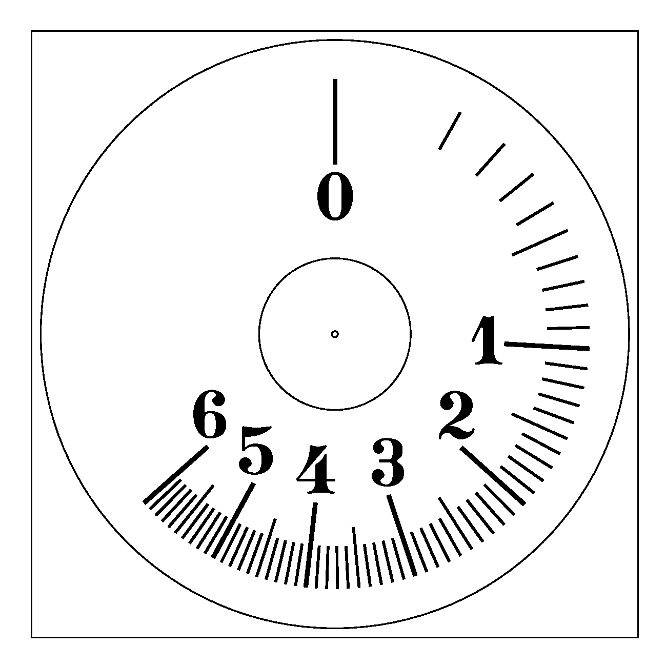

von Torsten B. (butterbrotstern)
> warum verwendet ihr kein Powerpoint?
Weil "man" dafür Postscript verwendet, anbei ein 20-Zeiler.
Die genauen Positionen der Ziffern könnte man noch "manuell" anpassen.
z.B. für die 1 mit    n 10 eq{0.5 0 rmoveto}if    vor dem show
Die Funktion zum Berechnen des Winkels lautet:
w = 90 - 29.5 * wurzel(n), wobei n von 0 bis 60 läuft, zur Kontrolle:
n= 0: 90°   n=1: 60,5°  n=10: -3,29°  n=60: -138,51°
Beim Drucken nicht auf "einpassen", sondern auf "tatsächliche Größe /
100%" stellen. Der Kasten außenrum hat 100mm Kantenlänge zur
Größenkontrolle.
> Womit hast Du Dein Bild denn gemalt?
Mit Paint,
Größe: 10 000 x 12 213  3,2MB  96 DPI
Da ist der Wurm drin, denn wenn der Kreis 4812 px Durchmesser hätte,
wären das 4812/96*25,4=1273,175 mm
Bernd, welchen Font hast Du für die Ziffern verwendet?
Das ist das Wichtigste. Super!
Ich hatte mir schon Sorgen gemacht. Die 0,4 mm Exzentrizität, über die
wir ja per Email diskutiert haben, sieht man ja bei dem dünnen Zeiger
deutlich, aber wenn das Deinen Vorstellungen entspricht, ist ja alles
prima.

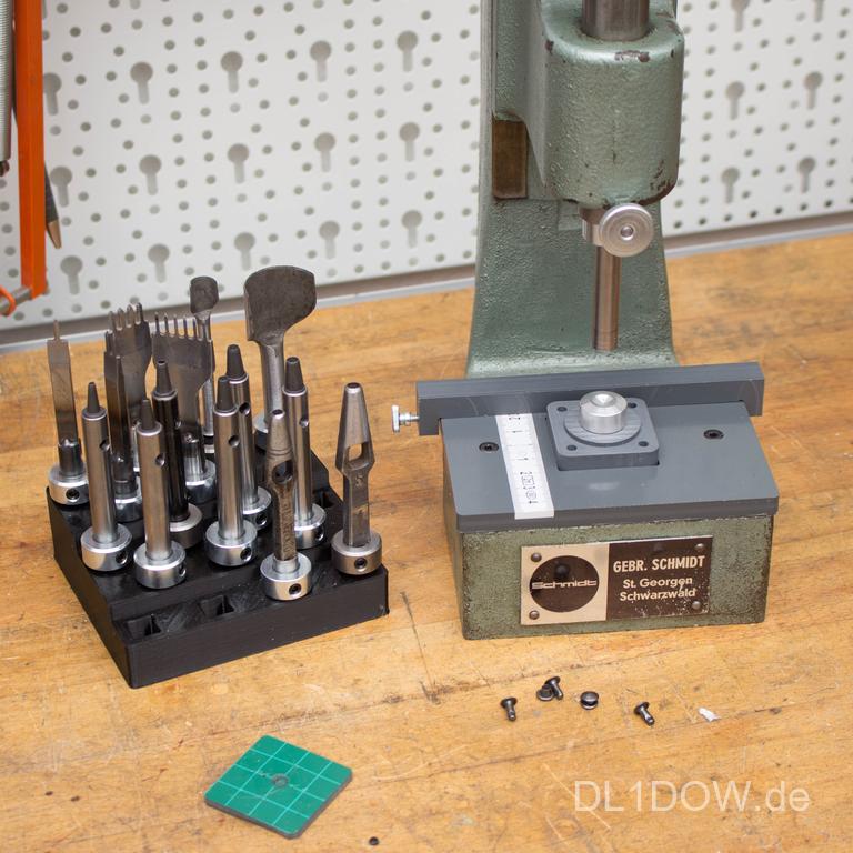

> zu erzeugen,
Ich habe mir Lochpfeifen als Ersatzteil für Lochzangen im Satz für 5,-
gekauft und mir dann Adapter für meine kleine Werkstattpresse gedreht
(2. und 3. Reihe im Werkzeugständer). Als Stanzunterlagen verwendet ich
Stücke einer Schneidmatte (im Bild vorne links). Das gibt gut
positionierbare scharfe Löcher in Karton.

Torsten B. schrieb:
> Postscript
Postscript ist natürlich wie dafür gemacht. Aber wie bei jeder
Programmiersprache: Wenn man sie mal 15 Jahre nicht benutzt hat, muss
man sie wieder von vorn lernen. Glückwunsch, wenn Du das alles so parat
hast für die kleine Skala so zwischendurch.
Fertig.
Nochmal vielen Dank an nikolas.
Die Ziffern habe ich von einer schlechten Originalvorlage
nachgemalt. Die wird es so kaum in einer Schriftvorlage geben.
Den matten runden Aufkleber gab es original auch so.
Hier habe ich ein Lackmuster einer Farbkarte genommen.
Ausgeschnitten, im Dremel eingespannt und rund geschliffen.
Um die Dicke zu reduzieren in Wasser eingeweicht und das Papier
bis zum Gehtnichtmehr ausgedünnt.
Viele Grüße
Bernd

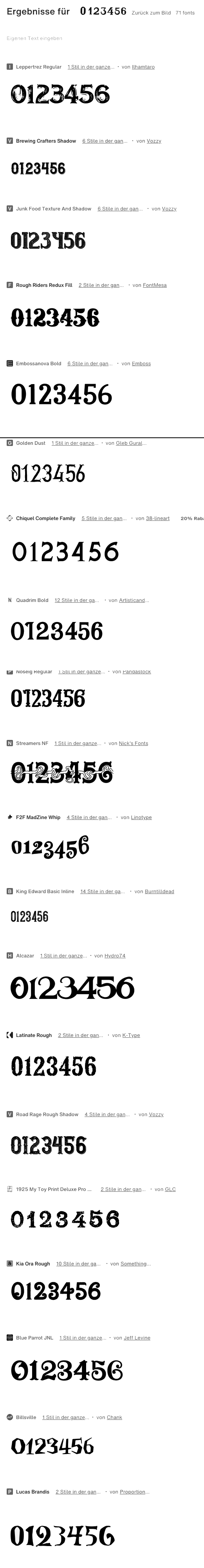

> Schriftvorlage
auch dafür gibts eine Seite im Web, statt "what the heck" heisst die
"what the font":
https://www.myfonts.com/de/pages/whatthefont
Hier die ersten von 4 Seiten mit insgesamt 71 Fundstellen.
Der obere Querstrich der "3" ist selten.

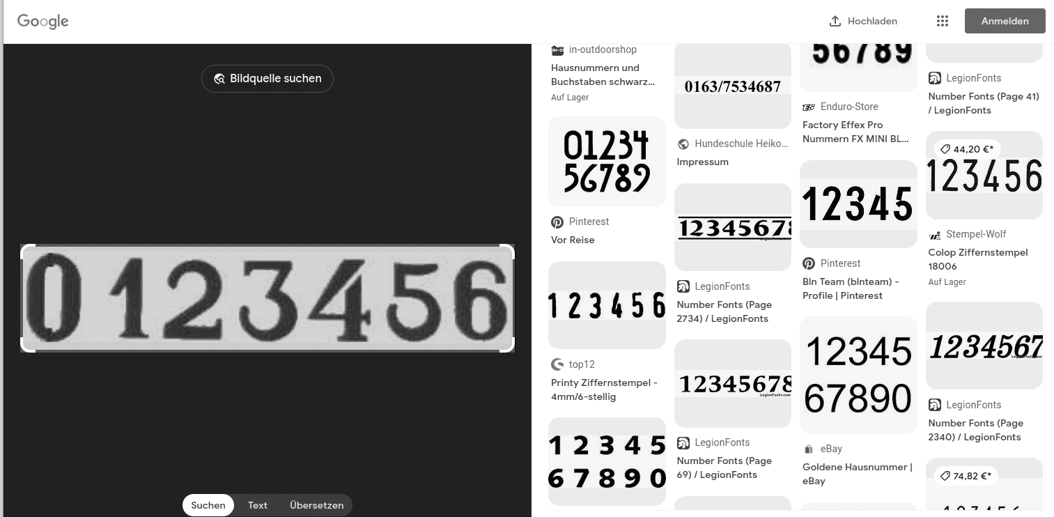

Die "numbers" habe ich aus dem Foto entnommen.
Die Ähnlichkeit ist leider nicht groß.
Auch die Bildersuche mit Google Lens bringt nicht viel.
Danke für Deine Mithilfe, Christoph.
Kenne ich bei einigen technic-Fonts.
Die 4 habe ich im Font emmentaler (lilypond) gefunden.
Auch die anderen Ziffern passen in etwa.
Anbei mein neuestes Elaborat, auch wenn die Skala "schon im Kasten" ist,
es lesen ja viele andere interessierte Leute mit.
Der Rahmen soll 50mm haben, das habe ich nicht kontrolliert, weil ich
das nur indirekt in PS gemacht habe (und ich es auf die schnelle nicht
genau messen konnte), stimmt der Wert nicht genau. Das kann man aber
beim Ausgabefaktor korrigieren.
Der Rahmen hat 50,18 mm (Außenkante), Dein PS-PDF-Konverter hat also
alles richtig gemacht.

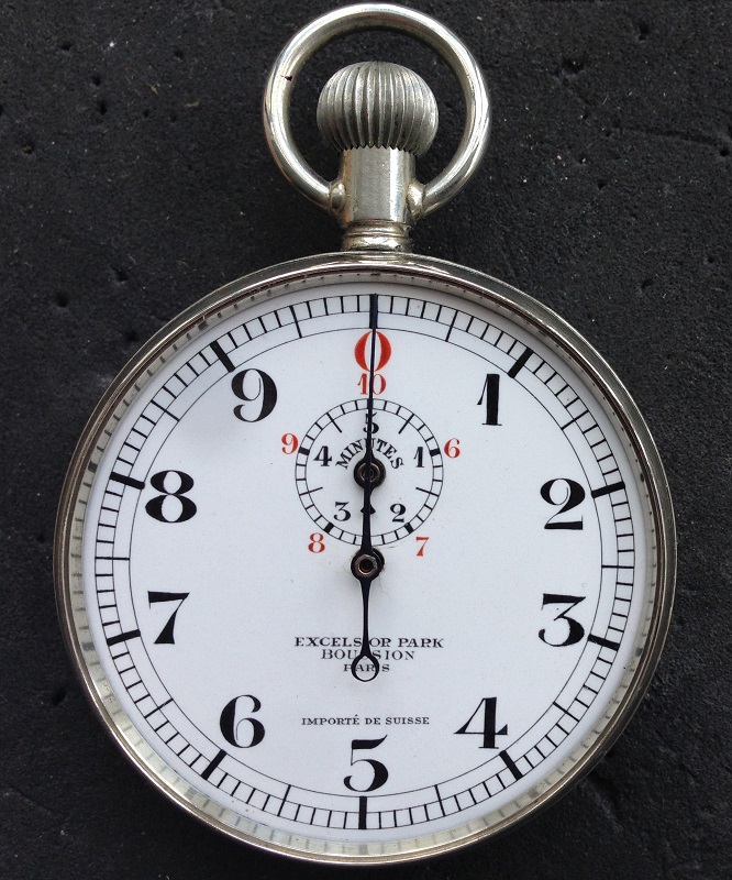

Bitteschön, die Vorlage.
Die schweizer Uhrenindustrie hatte bestimmt Spezialisten für
diese Zifferblattentwürfe. Das wird es unmöglich machen, den
Schrifttypus genau zu bestimmen.
(s. Beispiel).
Grüße Bernd
