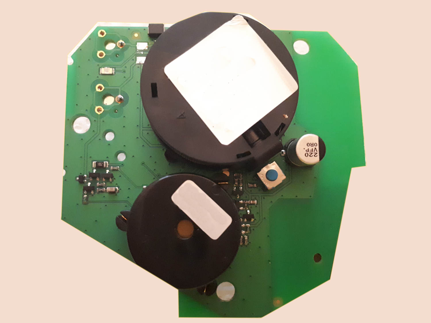

Dieser tolle hager tg522a Rauchmelder hat 2xCR123 Batterien die man auch
verkehrt gepolt einlegen kann. Hab ich natürlich gleich aus-versehen
getestet und dann hat sich die Diode ganz oben im Bild
positioniert(einfach hingelegt) von alleine entlötet und ich musste die
Batterien unter dem Wasserhahn abkühlen, man sieht noch die leeren
Lötpads an den Batterieeingang. Dann aber aber ging er auch ganz ohne
Diode und meldet Rauch zuverlässig. Wenn ich die Batterien wieder
verkehrt herum einlege dann zieht er auch Null Strom. Auf der Diode
steht ST EK GP149 und sie ist über die beiden Eingangskontaktbleche
angebracht. Die Batterien sind von 6.1 auf 5.9V gesunken und der
Kurzschlussstrom einer Batterie beträgt 5A. Der Rauchmelder ist von
2013.
Welchen Zweck könnte die Diode in dem Gerät haben, außer dass sie bei
Fehlbedienung die Batterien kurzschließt? Es ist eine Diode, sie leitet
Strom nur in eine Richtung, kann ich mit ner NiMh Zelle testen, aber der
Diodentest vom Multimeter funktioniert bei der nicht. Sie leitet auch
keine Überspannung ab, denn bei 9V blockiert sie genauso.

von Hmmm (hmmm)
Der G. schrieb:
> Auf der Diode steht ST EK GP149
SMB-Package? Dann wohl eine SM6T22A.
Verpolungs- und Überspannungsschutz, evtl. wird die Platine auch in
extern versorgten Rauchmeldern verbaut.
Der G. schrieb:
> Sie leitet auch keine Überspannung ab, denn bei 9V blockiert sie genauso.
Ab 20.9V darf sie, bis 23.1V muss sie.
> Aha, dann ist es also nicht nur ein Feuermelder
> sondern auch ein Feuergenerator:
> https://www.youtube.com/watch?v=fG_UuPmLO1c
Nuja... Die meisten Batterien in Rauchmeldern werden nicht mit
einem Schraubstock und einer Gripzange eingebaut - aber das
ist natürlich viel zu unspektakulär, auch wenn ihre Sicherheit
dadurch beträchtlich gesteigert wird.
von Oliver R. (orb)
Gratuliere, Du hast die Idiotendiode entdeckt. An der hab ich mich
früher bei Autoradios dumm und dämlich verdient.

von Der G. (Firma: schlechthin) (gastgeber)
> Verpolungs- und Überspannungsschutz, evtl. wird die Platine auch in extern
Heiße Spur, hab die Diode mit meinem SK35L Labornetzteil mit 30V
versorgt und in Reihe mit nem 33 Ohm Widerstand geschalten, dann sinkt
die Spannung auf dem Display auf 22,8V.
Ich hätte auf der Platine noch einen Mosfet als Verpolschutz sinnvoll
gefunden, oder wenigstens die Markierung der Polarität.
