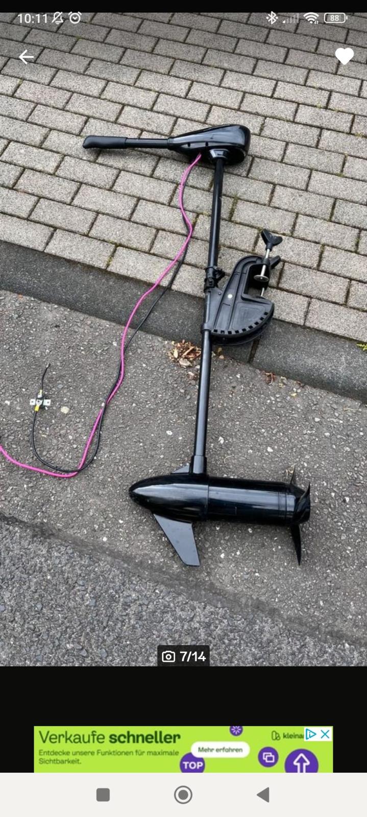

es geht um einen elektrischen Trolling-Motor mit 24V. Der Motor wird mit
einem handbetätigten Drehknopf gesteuert und dreht leider bereits bei
geringer Hebelstellung viel zu schnell.
Mir ist noch nicht klar, ob die Steuerung rein analog, z.B. über
Potentiometer und Widerstände erfolgt, oder per PWM-Controller.
Irgendwelche Ideen?
Vielen Dank

von Crazy Harry (crazy_h)
Naja das Foto oben sieht wie von einem Verkauf aus, vielleicht hat der
TO den Motor (noch) gar nicht.

von Joe G. (feinmechaniker) Benutzerseite
Lysandros schrieb:
> Irgendwelche Ideen?
Vielleicht kann ich helfen :-)
Die Steuerung erfolgt analog. Bei dieser Sorte von Motoren ist ein
Potentiometer verbaut. Die Kennlinie ist dem Fahrgefühl nachempfunden.
Beide Äste der Kennlinie Vorwärtsfahrt / Rückwärtsfahrt haben
unterschiedliche Anstiege und dann gibt es noch eine Hysterese für den
Stillstand des Motors. Einfach mal unsere Kennlinie anschauen [1]. Diese
haben wir experimentell vermessen.
https://github.com/Joe-Grabow/USV/blob/main/01%20Hardware/07%20drive/00%20doc/Steuerkennlinie%20Haswing%20Protruar.pdf

von Lysandros (lys)
Vielen Dank für all die konstruktiven Kommentare
Tatsächlich gehört das Gerät einem Freund und hat er mir lediglich
dieses verpixelte Foto gesendet mit der Info "es dreht zu schnell bei
wenig Schub". Irgendwo kann man darauf mit Fantasie "85 lbs., 24V,  JA..
AG,  Stuttgart" erkennen, aber den Modellnamen konnte ich noch nicht
eindeutig entziffern. Ich melde mich nochmals
XD
