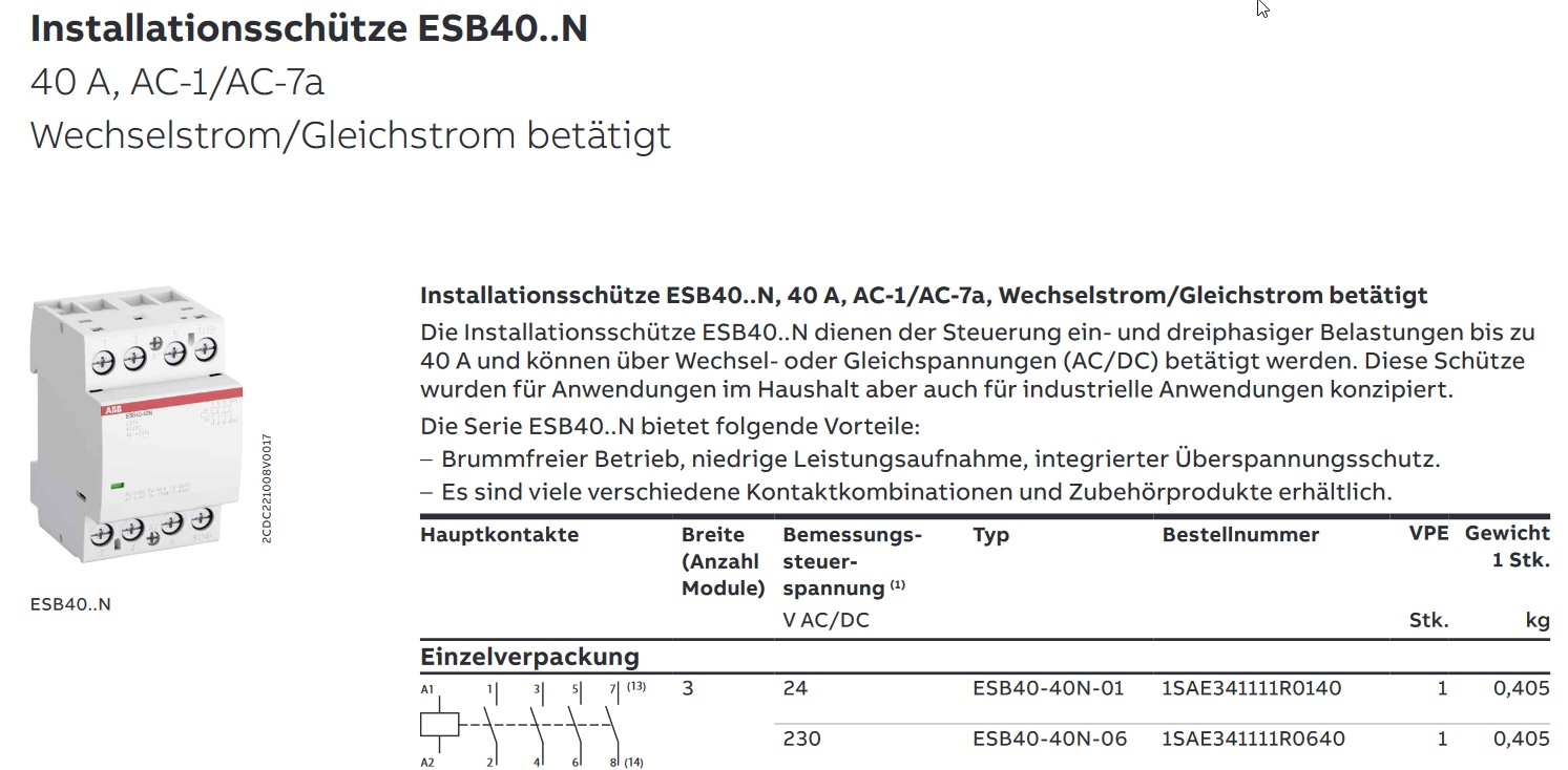

von Michael B. (laberkopp)
Thomas R. schrieb:
> Nö. Das ist nur 7a.
Bemessungsbetriebsleistung AC-3 (Pe):
(230 V einphasig, Schließer) 3.7 kW
(400 V dreiphasig, Schließer) 11 kW

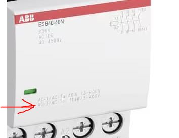

von Thomas F. (igel)
Thomas R. schrieb:
> Nö. Das ist nur 7a.
Ich lese da "AC3: 11kW".
von Daniel S. (stokmar)
Thomas F. schrieb:
> Thomas R. schrieb:
>> Nö. Das ist nur 7a.
Verlasse dich niemals auf Bilder. Oft sind es nur "ähnliche".
Gut wenn hier auch die Artikelnummer passt könnte es wohl das "passende"
Foto sein. Aber ich musste es auch schon lernen. Immer ins Datenblatt
vom Hersteller gucken =)
Wir haben in der Firma einige dieser 4pol. Geräte von Hager im Einsatz.
63A Variante.
Gebäude ist gerade mal 11 Jahre alt. Wir mussten jetzt alle (5stk)
tauschen. Diese versorgen Brüstungskanäle und dort war Beamer und co
dranne, nix großes. Ich war echt erschrocken. Ein richtiges Schütz mit
Snubber geht platztechnisch nicht? oder sind die ABB Dinger wirklich
gut?
Viel erfolg

von Christian W. (orikson)
Daniel S. schrieb:
> Immer ins Datenblatt vom Hersteller gucken =)
Danke für den Tipp, aber das ist mir schon klar ;) Andererseits, ich
fang besser erst gar nicht an zu erzählen wie viele Fehler in den
Datenblättern wir auf der Arbeit schon gefunden haben...
