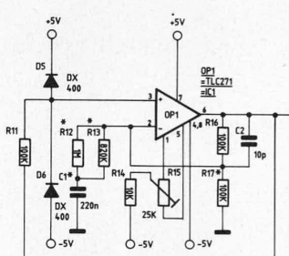

von Johannes F. (jofe)
Jens G. schrieb:
> Ok, kommt drauf an, bei welcher U man das braucht. Aber das hat der TO
> nicht verraten,
Im ELV DMM 7001 werden die BAS33 alias DX400 als Eingangsschutzdioden
verwendet, um die Spannungen vor OPV-Eingängen auf die ±5V zu klemmen;
siehe angehängten beispielhaften Schaltplanausschnitt. Sie sehen in
diesem Fall also eine maximale Sperrspannung von 10 V.
