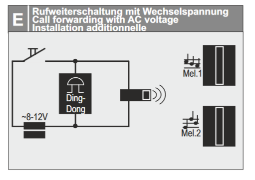

ich habe folgendes Szenario. Eine ganz einfache Klingel ohne
Gegensprechanlage. Ganz simpel mit Klingelknopf und einer alten
elektromechanischen Zweiklankgong.
Trafo habe ich keinen gefunden, wenn ich richtig gemessen habe, dann
kommen dort 6v Wechselstrom am Gong an.
Nun hätte ich gerne, dass beim Klingeln eine Lampe angeht und eine
Minute Leuchtet mit Nennspannung 4,5V Gleichstrom, sowie zusätzlich das
Signal eine Etage höher übertragen wird und eine weitere Lampe leuchtet.
Kabel nachrüsten ist keine Option.
Ich habe eine paar Tage immer wieder mal gegoogelt, aber bin
abschließend zu keinem Ergebnis gekommen.
Wie setzt man sowas am sinnvollsten um?
Erst dachte ich eine Funkklingel zu besorgen mit 2 Gongs, aber die sind
da gleich oberpowered mit zuvielen Melodien und co und kein Licht.
Oder eben ein Arduino mit 433mhz Modul, wobei ich mir da nicht sicher
bin ob das auf Dauer zuverlässig ist.
Welchen Weg, auch unabhängig von den beiden, könnt ihr empfehlen?

Für eine ähnliche Anwendung habe ich zwei Gongs des Typs "Honeywell Home
DW915S" eingesetzt. Einer wird zusammen mit der alten Klingel durch den
Klingeltrafo versorgt, der andere per Batterie. Da der Gong jedoch nur
durch einen Schließerkontakt und nicht durch eine Wechselspannung
angesteuert werden darf, kommt noch ein kleines Koppelrelais hinzu,
dessen Spule (nach Gleichrichtung und Glättung) parallel zum alten Gong
liegt.

Nicht das was du suchst aber evtl. die Richtung in die du suchen
könntest:
https://www.amazon.de/Satisure-Weiterleitung-Klingelanlagen-Funkkonverter-Lautst%C3%A4rkestufen/dp/B0BRCG4TBP?th=1
Vorteil wäre der direkte Anschluß des Senders parallel zu deinem
bestehenden Läutwerk. Zumindest das Senderthema wäre hier schnell und
unauffällig zu lösen.
Die Produkte gibt es auch mit batteriebetriebenen Empfängern und auch
als Kombination 2 Empfänger und 1 Sender. Am**on ist voll davon.
Ja, hat 1000 Melodien, nein, hat kein Licht. Aber eine LED.

Aber es wäre evtl. eine Option bei einem BATTERIEBETRIEBENEN Empfänger
etwas zu basteln. Die LED im Empfänger ist so lange an wie die Melodie
spielt. Es gibt Melodien die piepen fast eine Minute. Könntest die LED
vor dem Vorwiderstand anzapfen und mit einem MOSFET eine kräftigere
Lampe treiben.

Ritto 17656 DC betriebener Einbausender 868MHz, 100m Reichweite
(Freifeld)
Ritto 17950/70 Steckdosenempfänger mit einfachem Gong und Blitzer

Man kann jede Funkklingel zur Erweiterung nutzen!
Dazu öffnet man den Funkklingelsender und lötet parallel zu dem Taster 2
Kabel.
Diese beiden Kabel kommen an ein Schließerkontakt (COM und NO) eines 9
oder 12V Relais.
Das Relais wird parallel zur vorhandenen Klingel angeschlossen.
Wenn jetzt jemand klingelt, zieht zusätzlich das Relais an und schließt
den Kontakt und löst den Sender aus.
von Hannes J. (pnuebergang)
Jein, da grätschen ich mal dazwischen.
Es gibt mittlerweile Funkklingeln, da hat der Sender keine Batterie
mehr, sondern der Tastendruck selber erzeugt über einen Piezo kurzzeitig
genug Energie um den Sender zu betreiben. Da braucht man eine
Kombination aus Erfahrung und Glück (an was kommt man im Klingeltaster
ran?) um den Sender umzubauen.
Für eine Anfängerbastelei würde ich von solchen Klingeln abraten.
