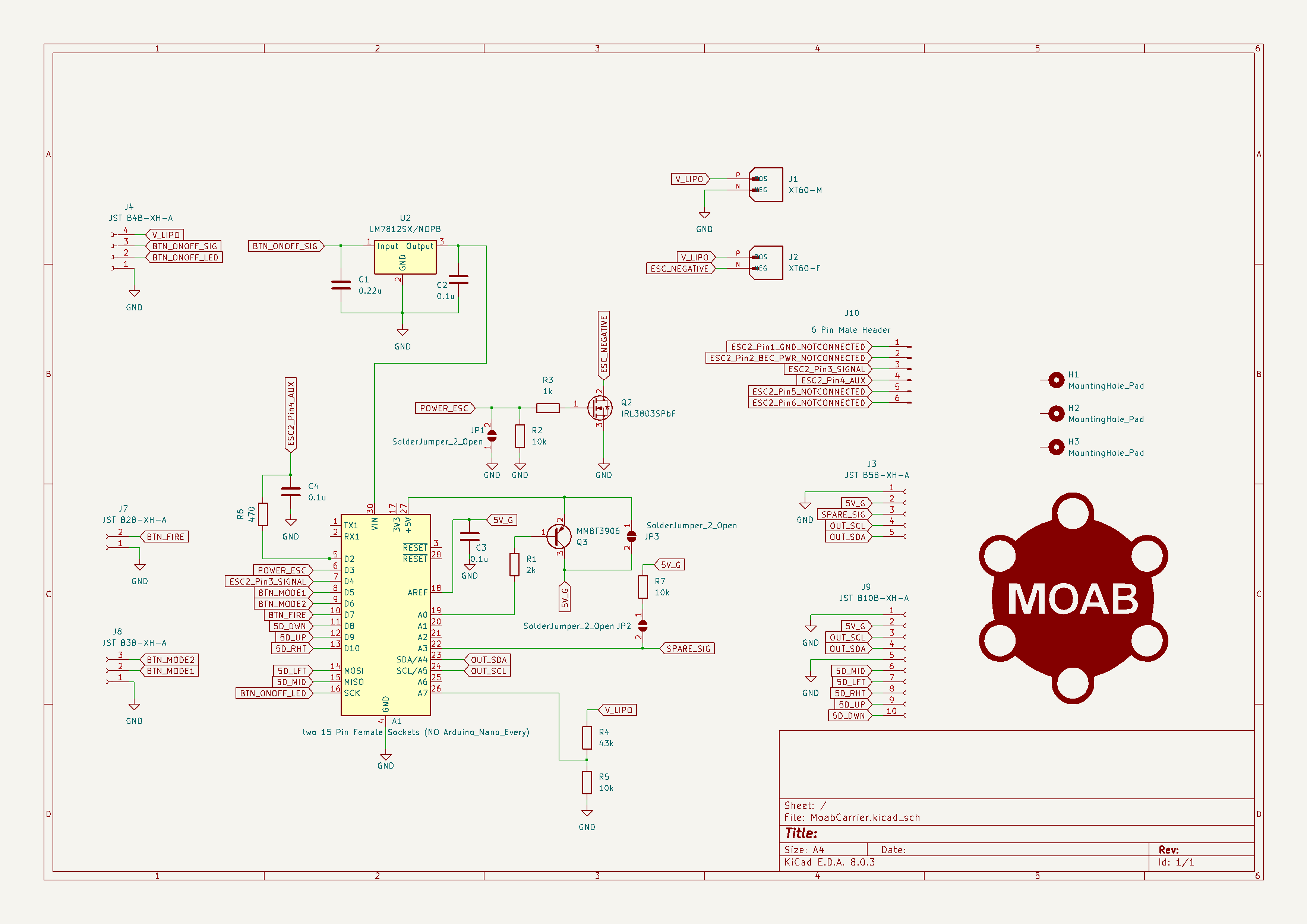

ich habe für meine Nerf Minigun
(https://www.youtube.com/watch?v=VMngCFPhtd4 ) eine eigene (& meine
erste) Platine entwickelt. Eigentlich sollte sie nur ein paar
Kleinigkeit machen, aber der feature-creep war unaufhaltsam....
Aktuell habe ich einen IRL3803SPbF N-LL-Mosfet, der den ESC (Motor
controller für den brushless motor) mit Strom versorgt (ich will den ESC
bei Bedarf an oder ausschalten können). Der Rest meiner Platine sollte
irrelevant für dieses Thema sein.
Ich überlege jetzt ein HW-Kit meiner Nerf Minigun mit brushed Motor zu
machen (da viel günstiger). Und das am besten ohne separaten ESC,
sondern die Platine versorgt direkt den Motor, in PWM Taktung (nen
Arduino ist schon auf der Platine, der sollte für die Regellogik
ausreichen).
Nun die zentrale Frage: wieviel müsste ich auf meiner Platine noch
ändern, um das umzusetzen? Ist das viel?
Ich würde denken, dass ich wohl noch folgendes bräuchte:
* nen anderen Mosfet brauche, der den brushed Motor besser mit PWM
takten kann?
* evtl. noch nen treiber oder so, der vom Arduino angesteuert wird und
den Mosfet schnell "flutet" oder wie das heisst
* und dann noch ein paar Kondensatorchen ;)
Bin ich da zu naiv?
Leider bin ich noch dabei, einen brushed Motor auszuwählen, daher lässt
sich jetzt wohl noch nicht final Mosfets, Kondensatoren etc. bestimmen,
richtig?
Vielen Dank!

Du wirst um ein komplettes Redesign nicht herumkommen. Die
Motorsteuerung ist jetzt nicht so wahnsinnig einfach, der Atmega328
sollte entsprechende Peripherie dafür haben, die kostet aber Timer,
gegebenenfalls gibt das dann Probleme mit dem restlichen Arduino-Code.
Kannst du nicht deinen zugekauften Brushless-ESC durch einen anderen ESC
ersetzen, der deine zukünftigen Motoren direkt ansteuern kann?
Die Frage, die du verfolgst, ist aber ein wenig schräg. Sofern es sich
nicht um eine Massenproduktion handelt, sind die Kostenunterschiede
zwischen tatsächlich ähnlich leistungsfähigen Motoren nicht so relevant.
So wahnsinnig komplex und langlebig wird deine Anwendung schon nicht
sein, dass hierfür besonders leistungsstarke und tolle Motoren zum
Einsatz kommen müssen.

Hmm, ich hoffe das habe ich nur schlecht erklärt, ich versuche es
nochmal ohne das drum rum:
ich habe eine Custom-Platine mit nem Arduino Nano Every drauf und ich
möchte mit dieser Platine nen brushed Motor steuern.
Aktuell tut der Arduino bereits den ESC über nen 1khz Signal ansteuern,
ich denke es ist kein Problem, den output auf ein X khz PWM Signal zu
ändern.
Ich versuche einen extra brushed-ESC zu vermeiden, um Kosten zu sparen
(ich will hunderte der HW-Kits verkaufen).
Ich war davon ausgegangen, wenn ich mir n paar Mosfets, Transistoren,
Kondensatoren auf die Platine mache, ich mir den externen ESC sparen
kann und somit deutlich Geld & Aufwand spare (weniger löten etc. pro
HW-kit).
Die Frage ist, ob ich mir das zu einfach vorstelle (und ob da überhaupt
so ein großes Einsparpotential ist..).
Ist meine Frage weiterhin schräg? :-)
So weit, so gut. Was heißt "steuern" in diesem Fall? Geschwindigkeit,
Richtung, mit Rückmeldung? Wie sieht das Bremsverhalten aus? Soll der
Motor  aktiv stoppen oder auslaufen?
> ändern.
Das sollte funktionieren, damit kannst du jetzt aber den Motor
ungeregelt in eine Richtung drehen lassen und er wird nach dem
Hochdrehen langsam auslaufen. Für mehr brauchst du mehr Ausgänge und
mehr Software.
Au weia. Wir sehen jetzt mal ganz gezielt von regulatorischen
Anforderungen ab, über die du dich selber informieren darfst. Bei dieser
Stückzahl würde ich nicht bei so einem komplexen Teil wie der
Motorsteuerung sparen, sondern vielleicht deinen Microcontroller durch
etwas ersetzen, das der Aufgabe angemessen ist. Dadurch lassen sich bei
deinem projektierten Volumen tausende Euro an Kosten sparen.
> HW-kit).
Du verkennst die Realität der Fertigung. Es gibt Motorsteuerungs-ICs,
dann pack da einen auf deine Platine. Sowas selber irgendwie
hinzubasteln aus diskreten Komponenten mit einer recht einfachen
Vorstellung davon, was das bei der Microcontroller-Programmierung nach
sich zieht, halte ich für wenig zielführend.
Da du nicht damit rausrücken magst, was deine Kostenverteilung ist,
welche Komponenten du einsetzt und ja nicht einmal weißt, wieviel
weniger ein geeigneter bürstenbehafteter Motor kostet, ist es sehr
schwierig, das zu bewerten.
Du kennst dich aus, also musst du auch wissen, ob es einfach ist. Wenn
du das nicht weißt, hast du nicht genug recherchiert. Ich rate mal, dass
du einen zu starken Motor benutzt, weil der bei den niedrigen
Drehzahlen, die du brauchst, ein ausreichendes Drehmoment hat. Richtige
Konstruktionen verwenden kostengünstige Motoren und ein entsprechendes
Getriebe, ich glaube nicht, dass du für deinen Motor plus ESC mehr als
10 Euro ausgeben musst. Wahrscheinlich kriegt man das auch weiter
gedrückt. Selbstverständlich kann man da durch einen kleinen
bürstenbehafteten Motor noch mehr sparen, der muss ja nicht elektronisch
kommutiert werden, nur hast du dann eben ein komplettes Redesign deiner
Schaltung und nicht einfach nur irgendwelche Transistoren und
Kondensatoren auf die Platine klatschen. Der ESC kümmert sich um sehr
vieles, das musst du dann eben übernehmen.
Ein wenig, ja.
Nichts.
Der Motor kommt zwischen V_LIPO und ESC_NEGATIVE und du brauchst
ESC2_Pin3_SIGNAL und ESC2_Pin4_AUX nicht mehr, die sowieso ein grober
Fehler waren, Steuereingänge an ein Modul dessen Masseverbindung
unterbrochen waren können bis zur Zerstörung des uC führen.
An den Motor kommt noch eine Freilaufdiode.
ABER: Dann tut deine Schaltung auch nicht viel. Sie kompensiert nicht
die sinkende Akkuspannung und damit sinkende Drehzahl des Motors, sie
überprüft nicht die Stromaufnahme und damit eventuelles blockieren, und
sie kann ihn natürlich nicht rückwärts drehen lassen.
Da du das kommerziell vertreibst und der Motor wohl den Dart
beschleunigt, musst du technisch sicherstellen, dass die maximale
Geschossenergie, was bei gegebenem Pfeilgewicht das Tempo bedeutet also
die Motordrehzahl, auch im Fehlerfall nicht überschritten werden kann.
Das könnte man natürlich einhalten wenn der Motor auch bei vollem Akku
nicht schneller drehen kann, würde bei nachlassendem Alku aber absinken
was man wohl nicht will

F. schrieb:
Der Motor läuft nur in eine Richtung, ein bremsen ist nicht nötig (also
keine H-Schaltung nötig).
>> ändern.
> mehr Software.
Ja, das Thema mit der konstanten Drehgeschwindigkeit, das Erkennen eines
blockierten Motors etc. ist hier nicht abgedeckt und hatte ich zuletzt
vernachlässigt. Ich habe noch die Möglichkeit, einen Hall-Sensor
anzuschliessen, darüber könnte ich ja die Regelung und die Erkennung, ob
der Motor andreht/dreht, machen - ich habe für die aktuelle
ESC+BLDC-Variante bereits eine Drehzahlregelung die ausreichend gut
funktioniert (in der ESC+BLDC-Variante ist zwar noch der ESC mit seinem
eigenen Regler dazwischen..., aber nen brushed motor ohne extra ESC
selber zu regeln ist doch kein Hexenwerk? :-))
>> HW-kit).
Gibt es denn eine Seite/Tutorial, was aufzeigt, was dort zu machen ist?
Ich sehe (abgesehen von Drehzahlregelung, Blockieren des Motors und
evtl. allgemeines überhitzen) keine Todos auf Programmierungsseite - ich
dachte eher, dass die Elektronik das nervige ist.
Bei den 10€ für Motor+ESC, denkst du da an BLDC oder brushed?
Also der Motor muss bei 3000RPM ca. 70 Watt Leistung bringen. Ich könnte
dort auch nochmal eine Übersetzung von 1:4 davor schalten. Ich dachte,
dass bei BLDC es deutlich teurer wird (mind. 50€?), und bei brushed ist
man vielleicht bei 5€ für den Motor, günstige ESCs (unter 15€) habe ich
nicht gefunden. Hast du da ein Beispiel für einen günstigen
Motorcontroller (den ich auf die PCB setzen kann oder der als separate
PCB kommt)?
> Ein wenig, ja.
schade.

von Thomas B. (thomas_b618)
Das stimmt. der Fehler ist mir leider zu spät aufgefallen und das ist
der eigentliche Grund, warum ich die Platine nochmal überarbeite...

von F. (radarange)
Du musst dich halt entscheiden, was du willst.
Willst du eine kostenoptimierte Massenproduktion, dann musst du den
Aufwand in die Entwicklung stecken, um die Kosten pro Teil zu reduzieren
und damit deine Marge zu erhöhen. Wenn du den Aufwand nicht willst, dann
musst du das, wie du bereits richtig erkannt hast, outsourcen. Da wird
sich halt aber auch niemand ohne gut ausgearbeitete Spezifikation und
genauem Wissen, was du willst, herantrauen, das noch für einen
dreistelligen Betrag zu machen. Nicht, weil die Elektronik sonderlich
kompliziert wäre, sondern, weil es vieler Absprachen bedarf, die Zeit
kosten und damit bezahlt werden wollen. Du schreckst halt schon davor
zurück, dein 15-Euro-Microcontroller-Board durch den Microcontroller
direkt auf deiner Platine zu ersetzen, da wird der Rest auch nicht
durchdacht genug sein, dass dein Projekt die Anforderungen erfüllt, um
in Verkehr gebracht zu werden. Ein paar Aspekte wurden ja bereits
angesprochen.
Willst du wenig Arbeit und niemanden bezahlen, dann musst du auf
verfügbare  Module zurückgreifen. Das machst du ja bereits, stellst nun
aber fest, dass das sehr teuer wird.
Ich kann verstehen, dass du die Elektronik nicht als wichtig ansiehst,
aber bei großartigen Vorstellungen von hunderten verkauften Einheiten
musst du damit rechnen, dass Leute mal nachfragen. Ja, was du machen
willst, ist nicht "schwierig" in dem Sinne, dass es eine besonders
ausgeklügelte Schaltung bräuchte. Aber es ist schwierig in dem Sinne,
dass es ein Integrationsproblem ist, da deine Komponenten richtig
zusammenarbeiten müssen. Spielzeughersteller kriegen das problemlos hin,
auch kleine Akkuschrauber haben Motoren in den Leistungsklassen, wie du
dir sie vorstellst. Technisch ist das kein Problem, aber sowas kostet
Entwicklungsressourcen. Nichts für ungut, aber wenn du schon keine Lust
hast, dich von deinem Microcontroller-Board zu lösen, weil es zu viel
Aufwand ist, dann kannst du den Einsatz einer selbstgebastelten
Motorsteuerung völlig vergessen. Die bekommt durch unzureichendes Layout
sofort Temperaturprobleme.
Aber probier's gern mal aus, so eine Platine kostet ja kaum was, das
sollte das Entwicklungsbudget hergeben: Einen ordentlichen FET, ggf.
noch einen Gate-Treiber (braucht man aber nicht, du willst es ja billig
haben), Freilaufdiode, Low-ESR-100µF-Kondensator ganz nah an der
Spannungsversorgung des Microcontrollers. Nach Möglichkeit mit der
PWM-Frequenz so weit wie möglich runtergehen, die Mechanik ist träge,
kann das also verkraften. Und dann eben schauen, ob's funktioniert. Dann
kannst du glücklich sein und nur hoffen, dass keiner der hunderten
Käufer deines (Waffen?-)Bausatzes oder ein Mitbewerber auf die Idee
kommt, dich zu verpetzen.
