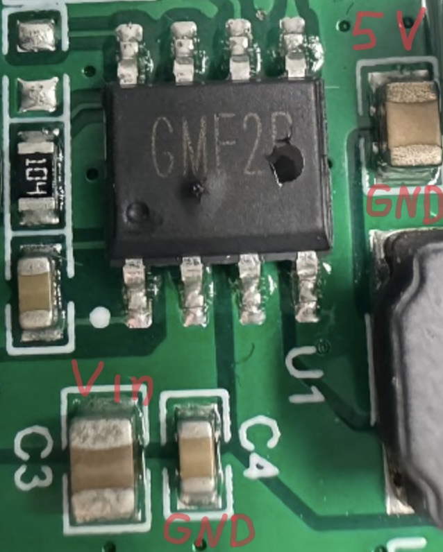

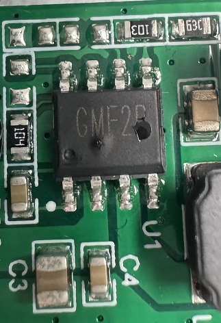

hat jemand eine Idee, was das für ein IC sein könnte?
Befindet sich am Anfang der 12V Stromversorgung eines Monitors.
von H. H. (Gast)
Wohl ein Abwärtsschaltregler (Buck), aber mit dem Marking kann ich auch
nichts anfangen.

Der Groschen ist doch noch gefallen: RYCHIP Semiconductor.
Udn es ist ein RY8336.

IC ist ein buck Regler stepdown
http://www.chipsourcetek.com/DataSheet/RY8336.pdf
da es ja weltweit nur einen einzigen Monitor gibt müßtest du mit dem PDF
selber rausfinden ob für 5V oder 3.3V o.ä. (R1 & R2 weisen den Weg)

Er sorgt für 5V, und man könnte ihn, sofern ausreichend Platz, wohl
durch eines der billigen Platinchen ersetzen.
Bein Auslöten beachten, dass er ein Exposed Pad hat!

von Harald A. (embedded)
Und vlt. mal auf Kurzschluss auf der 5V Seite prüfen, über dem
Kondensator rechts oben in Deinem Bild. Und ja, es sind exakt 5V
(Widerstände 44.2k/10k@0.923V).

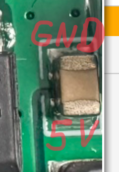

Aargh, sorry, an der 5V falsche Polung - kann das obige Bild nicht
löschen leider. Korrigiert siehe Anhang.
Edit: Nehme bitte kein Modul mit Poti (einstellbare Ausgangsspannung),
die Potis sind Mist und dann kann die 5V aus dem Ruder laufen.
