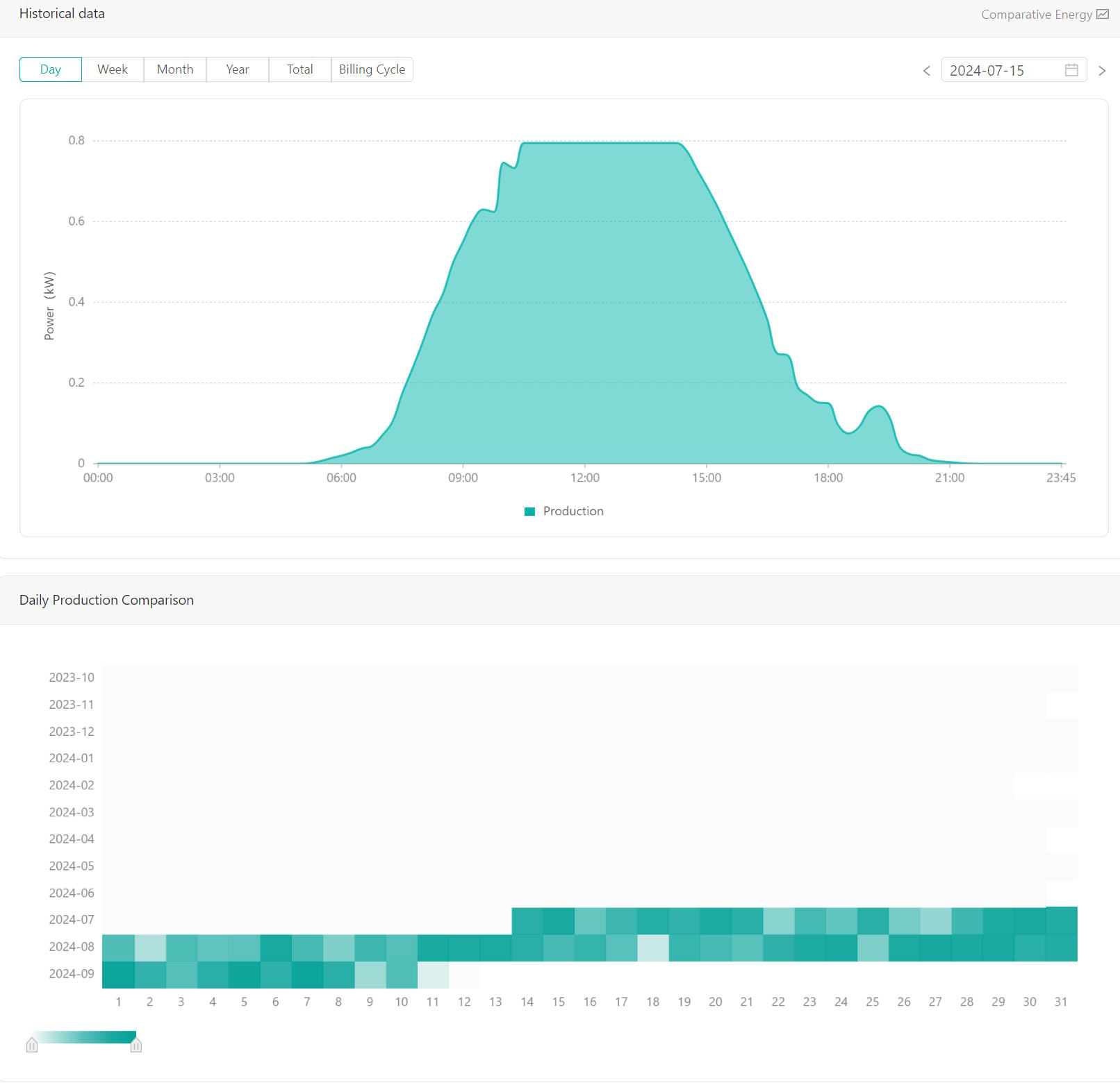

Ich habe seit kurzem ein Balkonkraftwerk und führe so eine Liste - auch
zur Berechnung einer möglichen Ersparnis.
Worauf ich hinaus will: Jeder, der bereits ein Balkonsolarkraftwerk min
1 Jahr lang hat, kann Dir hier helfen und die gespeicherten Daten in
15min-Auflösung aus der "Cloud" auslesen.
Ich habe erstmal nur 3 Monate...das reicht noch nicht
von Hans M. (Firma: RTL-Fernsehen) (starlord)
Nachtrag:
sowas sieht dann so in etwas aus. siehe Bild.

Daten aus Balkonkraftwerken helfen auch nur bedingt. Die sind ja bei
600/800W limitiert. Ich bräuchte aber die Daten, was die Panels liefern.
Nur so kann ich das ganze mal mit 800, 1200, 1600, 2000 W Modulleistung
durchspielen.
