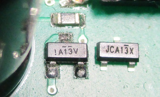

Hersteller einer MMBD1503A gesucht
OP #7735289
Die Beschaltung passt schon. AC (60kHz) kommt von links unten und geht auch an den oberen Anschluss, die linke Diode ist also kurzgeschlossen. Plus geht dann vom rechten Anschluss über den 0Ohm Widerstand zum Elko.
Ergänzunng: Auf einer älteren Version der Platine ist an der Stelle eine BAV99.
Gast #7735427
H. H. schrieb:
Dass bei beiden Dioden "A13" im Marking vorkommt halte ich für einen "Falschen Freund".
So, jetzt mal richtig nachgesehen.
Beide sind in der Tat MMBD1503A von Onsemi/Fairchild.
Wann und warum das ursprüngliche Fairchild Marking verändert wurde ist allerdings unklar.
Aus aktueller Fertigung tragen sie dann schon das typische Onsemi Marking.
