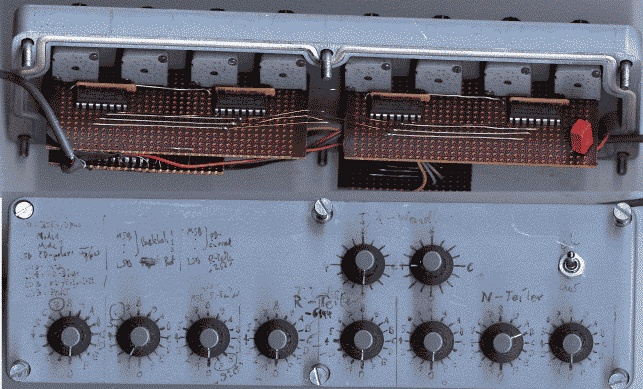

Die Preisrelation entspricht in etwa der Qualitaet des erzeugten
Signals. Ich wuerde an der Stelle keinen "unaufbereiteten" D.D.S.
haben wollen.
Da der TO "nuex" brogrammieren kann, wird der Wunschquarz die wohl fuer
ihn einfachere Loesung sein.
Er koennte das "Codewort" natuerlich auch per Schieberegister in den
AD8933 "reinschieben".
Mit DIP-Switchen waere das dann sogar frei programmierbar. :)

> auch per Schieberegister reinschieben
Es war einmal vor langer langer Zeit (1992/93?), da habe ich dieses
Schieberegister gebaut, um eine seriell programmierbare PLL
einzustellen. 6* MC74HC589, das sind je 8 Bit par-zu-ser. also insgesamt
48 Bit.
Ein Siemens PMB2306:
https://www.alldatasheet.com/datasheet-pdf/view/45544/SIEMENS/PMB2306.html
(Die Startsequenz stand in einem Eprom mit CD4060 als Taktgeber und
CD4040 zum Adressenzählen.)
Wir hatte in der Firma die Hex-Codierschalter 0-F im Lager, daher konnte
ich so verschwenderisch damit umgehen.
Mikrocontroller waren in der Firma noch fast unbekannt, einen HD6303
oder so ähnlich hatte ein Kollege schon benutzt, Assembler dazu lief auf
einem DOS-Rechner.
Wäre immer noch eine Möglichkeit, aber der DDS hat noch mehr Register zu
füllen als damals die PLL. Das wird ziemlich umfänglich.
Ein einsames Bit eines durchgezaehlten EPROMs, waere natuerlich die
naechste einfache :) Moeglichkeit. Ein Byte-Wide EPROM, wuerde so
Platz fuer 8 solcher Sequenzen bieten.
Mein Ur-Z80 hatte seinen 1. Urlader auch in einem 74154 und einer
Sammlung Dioden...
> Es gibt Quarze mit 5,6448 MHz (128*44100), das ist -40,2 kHz daneben.
> Ist das für den TO genau genug?
Die fehlenden kHz koennte er ja "nachschleifen". :)

Mir gigns eher um die USART als Schnittstelle zur "Aussenwelt". Ich hab
das damals mit dem USI nicht hinbekommen, bzw. wohl den Sinn nicht
verstanden.
Das man die Bits Richtung DDS da irgenwie per Soft-SPI im Mode2
reintakten kann, ist ja klar. Und ja; das konnte seinerzeit auch ein
Tiny12. der musste eine PLL einstellen (irgendwas aus nem CT1+ Telefon,
wo ich da mal was gebastelt hatte). Da haben wa das aber alles brav in
Assembler programmiert. Musste ja alles in 1K Fash und in die Register
passen.
Ist aber 20 Jahre her - ach kieck an - da issa ja :)
Beitrag "Re: Radio mit TV/FM-Tuner von Philips"
