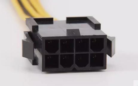

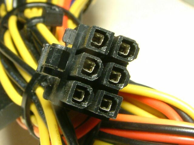

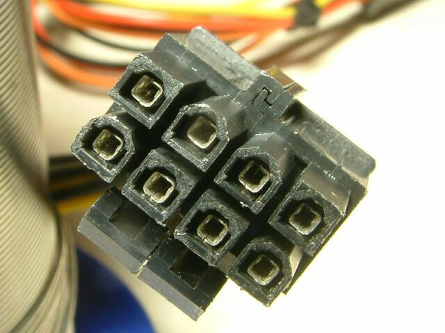

habe hier als Ersatzteil ein ATX-Netzteil liegen, das ich gerne ab und zu als kräftiges 12V Netzteil nutzen möchte. Dazu suche ich die Gegenstücke der beiden Steckverbinder (Bilder), die üblicherweise auf dem Mainboard sitzen. Kupplung wäre optimal, wird es aber wohl nicht geben.
Ich messe bei den Buchsen (Bilder) ein 4mm Raster, kann das sein? Welchen Durchmesser müssten die Stifte haben, falls sich keine Gegenstücke finden? Oder müssen die Stifte quadratisch sein?

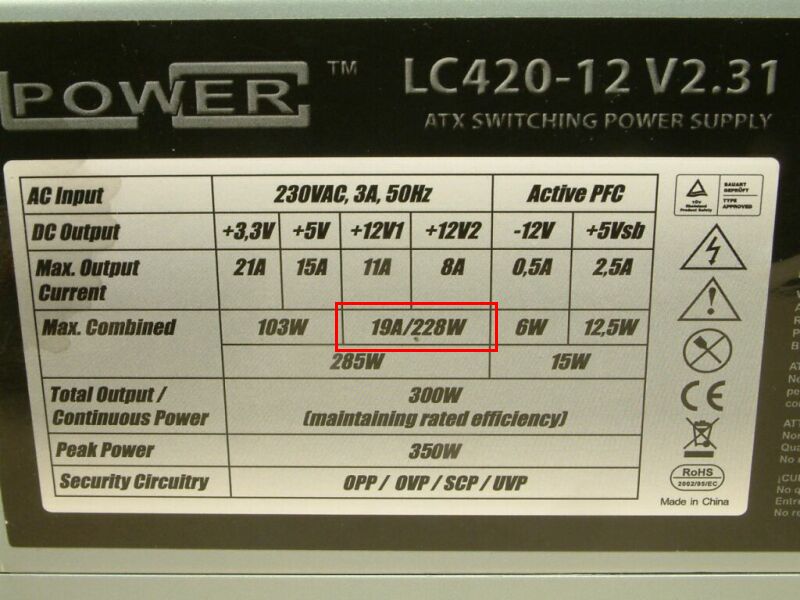

Schon klar. Laut Aufkleber kann das Netzteil bei 12V 19A und ich will max. 12A ziehen. Ein versehentlicher Kurzschluss passiert schneller als man denkt, mein linear geregeltes Netzteil schaltet hier flink den Ausgang ab.
Das wird leider nichts mit 12A, denn mehr wie 9A Dauer geht nicht. Darüber regelt das Netzteil langsam die Spannung zurück. 10,5A ging hier 20 min. dann standen am Ausgang 10,8V und ich musste den Test abbrechen. Seltsamerweise läuft der Lüfter auch unter Last unbeirrt auf niedrigster Drehzahl.
Bei 9A fällt der Ausgang auf 11,79V und verbleibt dort. In China haben sie halt andere Ampere und Watt ...

Die beiden Stecker (Bilder im Eingangspost) sind längst abgezwickt und die Kabel zusammen gelegt. Jeweils 7 Leitungen speisen eine 4mm Bananenkupplung. Damit sollten laut Typenschild 19A bzw. 228W Dauer gehen. Aber wie so oft ist beim Chinamann nicht das drin was drauf steht.

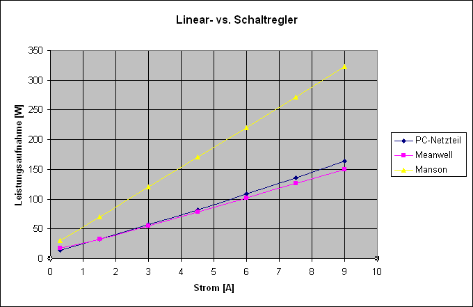

Aber was soll's, auch mit nur 9A kann ich meinen fetten Akku laden. Zudem stammt das Netzteil aus einem PC am Straßenrand, hat also nichts gekostet.
Rein interessehalber mal die Leistungsaufnahme meines guten alten linear geregelten 30A Netzteils (Manson) dem PC-Netzteil und einem 600 Watt Meanwell aus der Firma gegenüber gestellt. Das kostenlose PC-Netzteil kann dem teuren Meanwell beinahe das Wasser reichen.
