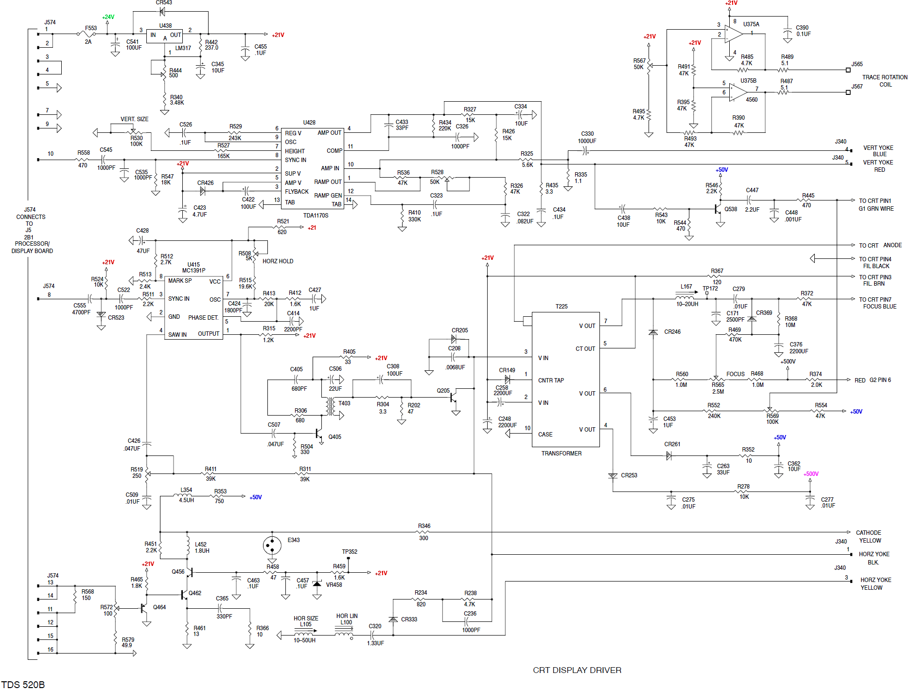

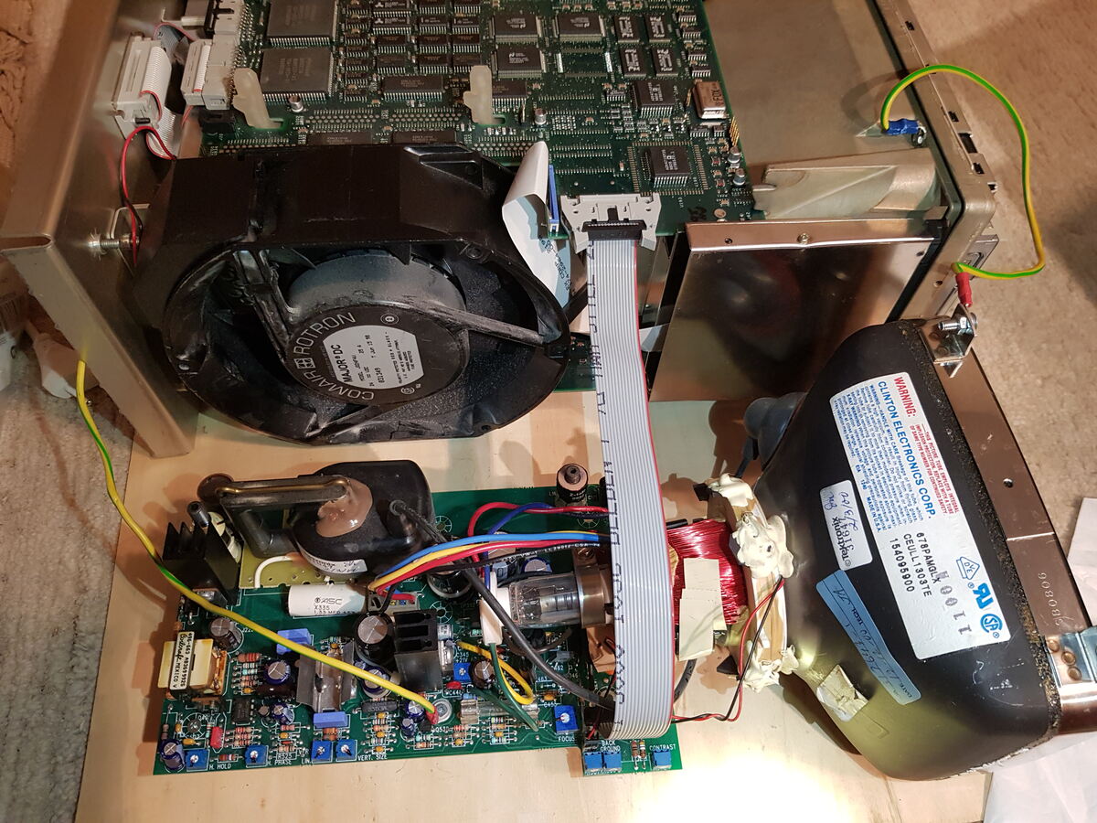

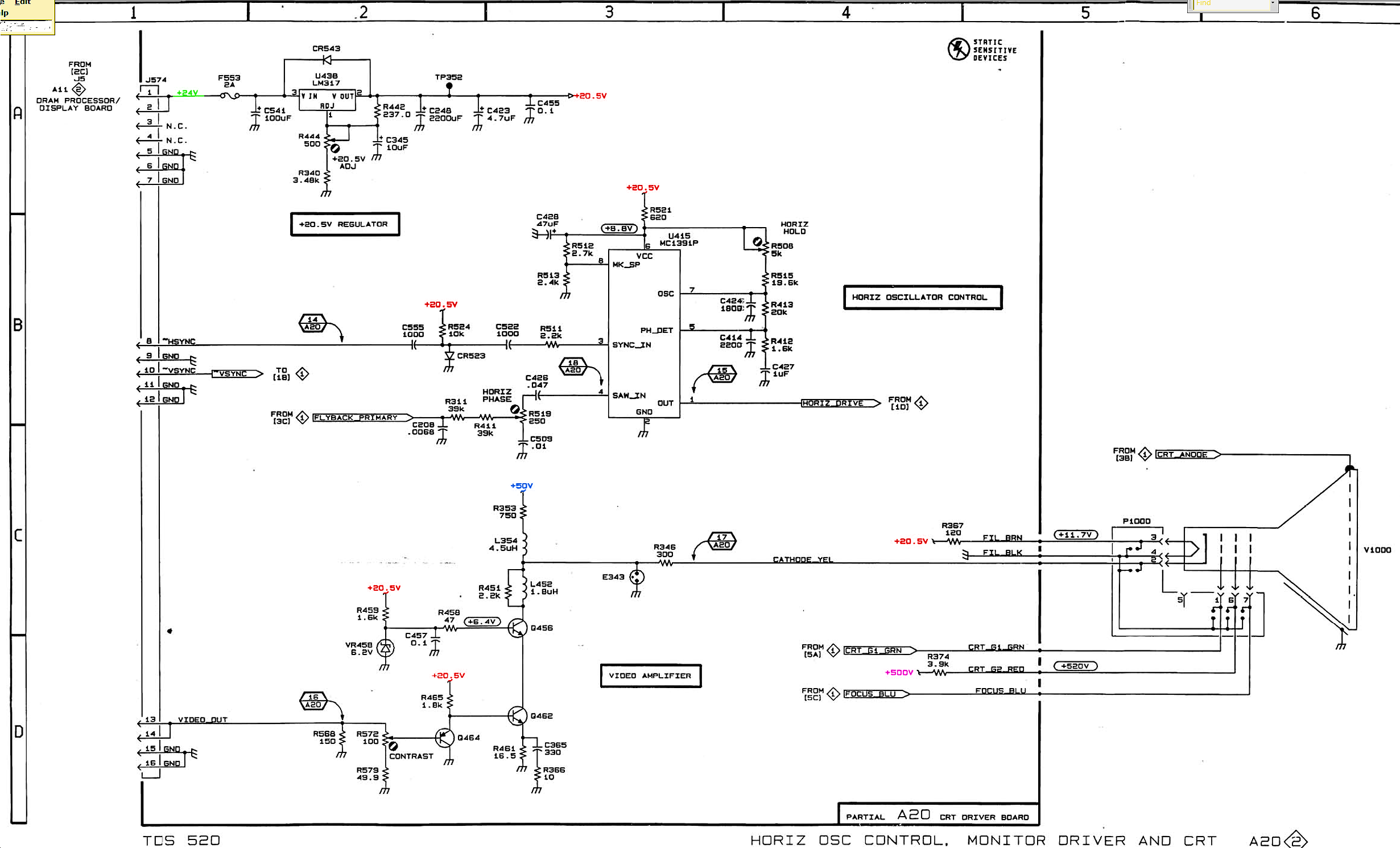

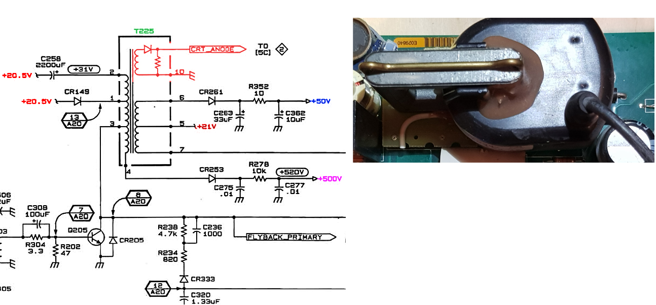

Bei einem TDS510A Oszi (500Mhz,4Ch) ist die A20 CRT Display Unit
(671-1271-09) (H-Sync/V-Sync/Video – Input, VGA Auflösung) defekt.
Einen Schaltplan für das TDS 510A habe ich nicht gefunden, aber die A20
Display Unit des TDS 520 & 520B scheint bis auf ein paar kleinere
Abweichungen identisch mit dem 510A zu sein.
Fehlerbild:

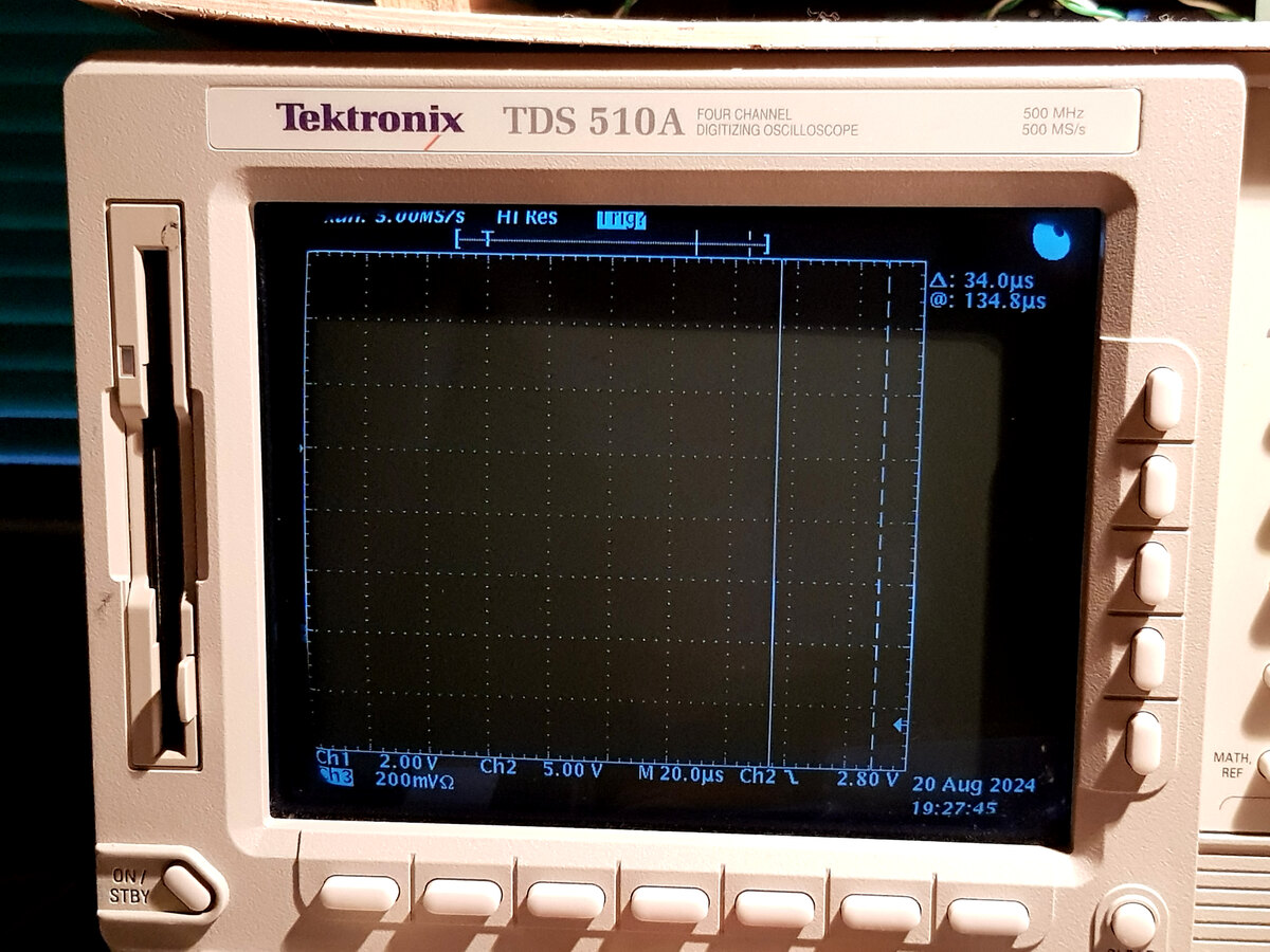

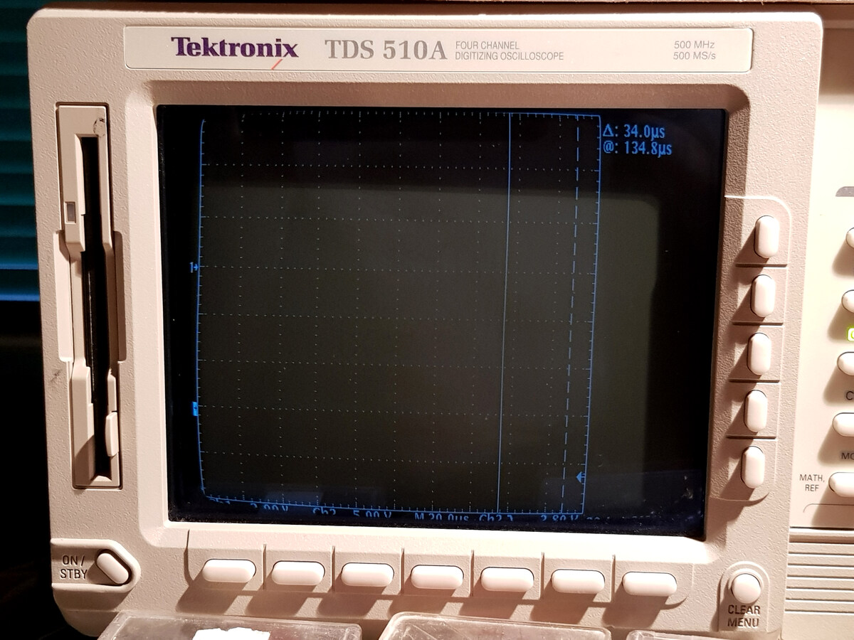

[1] Die ersten 15-30min nach Einschalten ist das CRT Bild OK, danach
wird die Geometrie innerhalb von ~5min immer größer und verschwindet
dann innerhalb 1min.
[2] Das Bild Signal auf dem sekundären VGA-Ausgang  angezeigt über einen
externen LCD Monitor bleibt die ganze Zeit OK. Das Problem ist also die
A20 Display Unit.
[3] Die Versorgungsspannung der A20 Unit ist mit 24V die ganze Zeit
stabil.

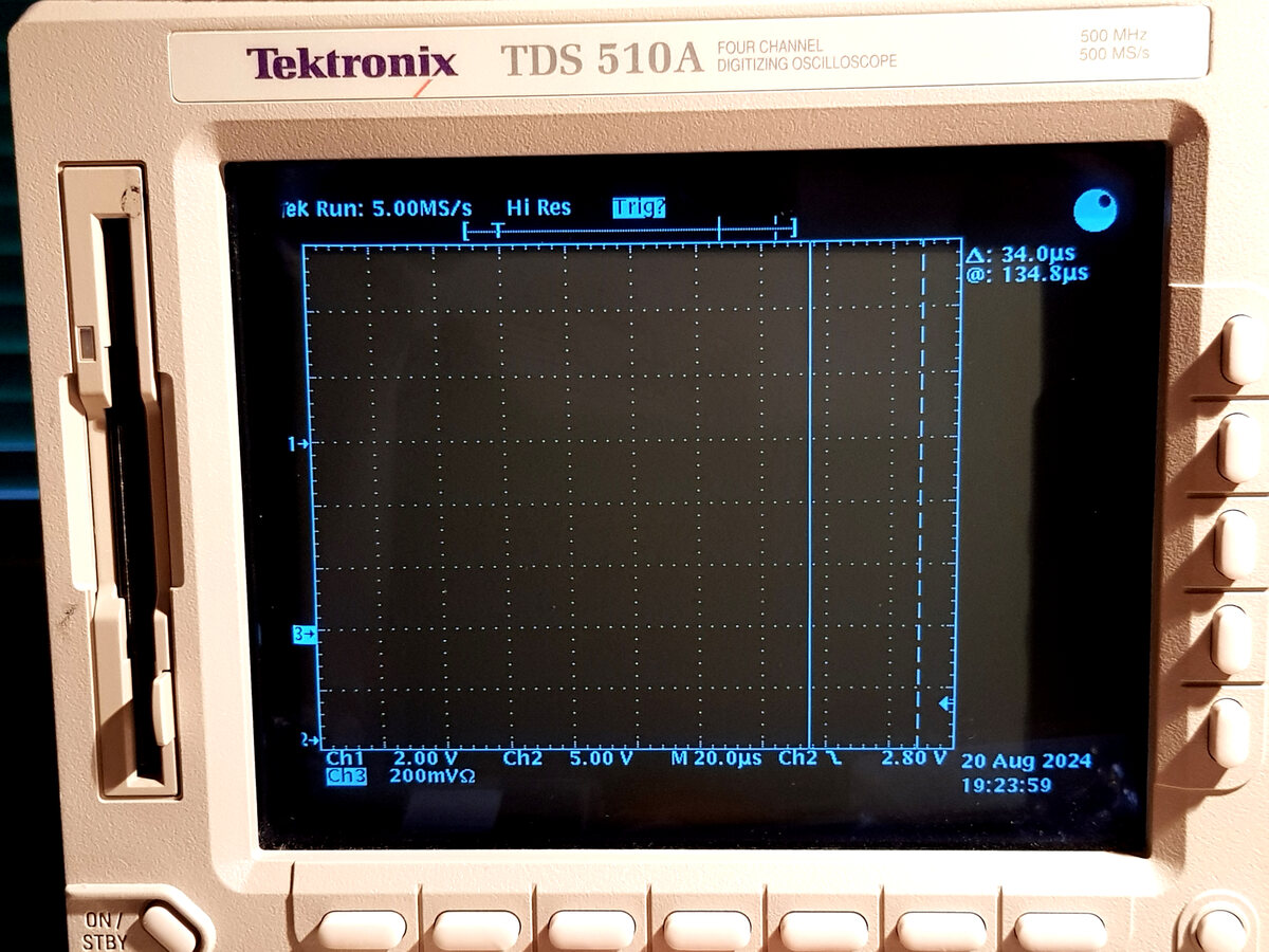

[4] Der Stromaufnahme (Violette Kurve) steigt von Anfangs 1A während der
ersten 30min kontinuierlich auf ~1.4A an um dann in sehr kurzer Zeit
asymptotisch auf 2.4A hochzulaufen.
Dann geht natürlich der LM317 in die Begrenzung, dessen Ausgangsspannung
die die ganze Unit versorgt, bricht ein und ab diesem Zeitpunkt stimmen
natürlich alle Arbeitspunkte der Schaltung nicht mehr.
Während der ganzen Zeit ist natürlich das Video Eingangssignal konstant.

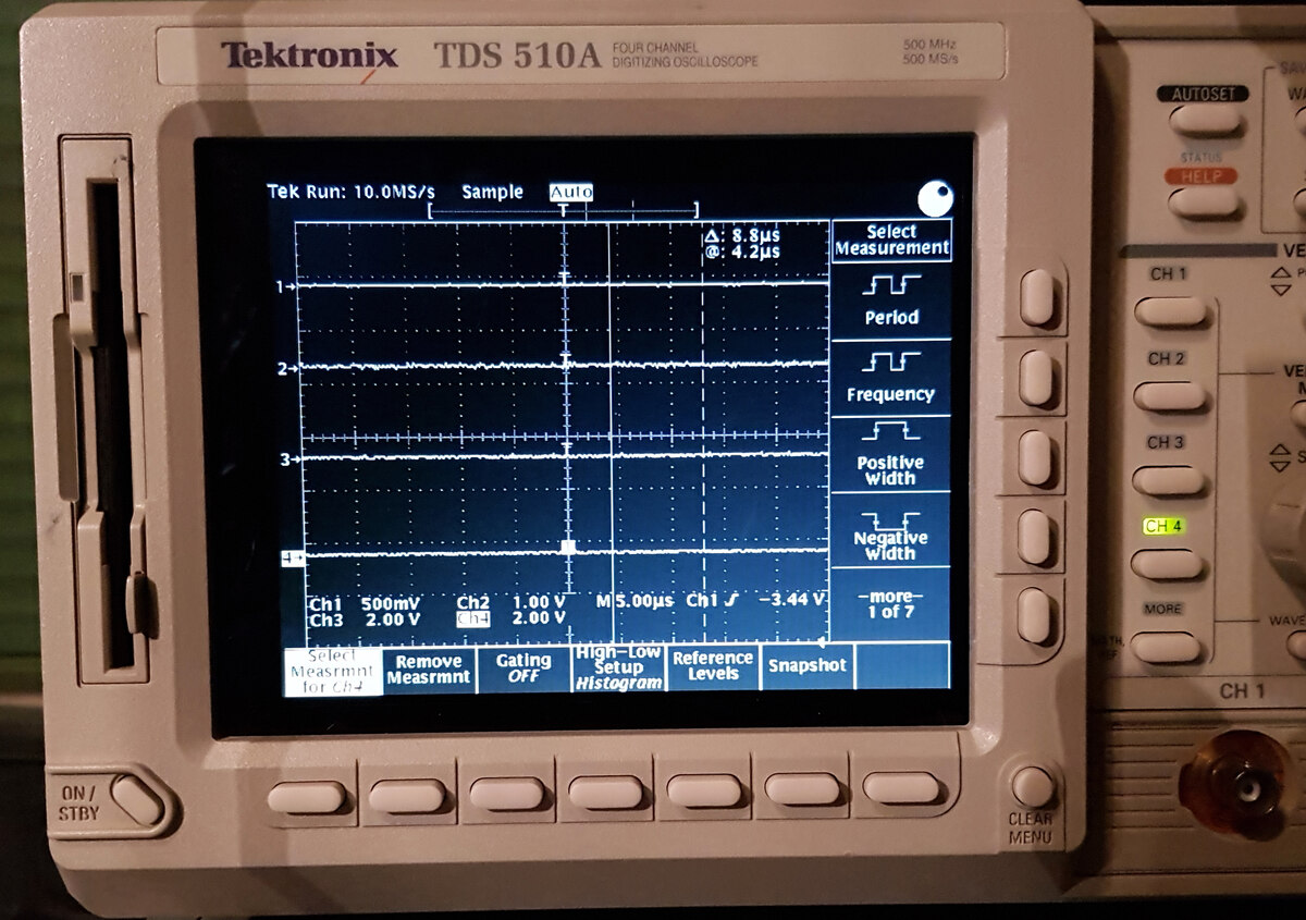

(Anmerkung: die Zeitangaben in den Oszibildern und den Traces stimmen
nicht über ein da erstere im eingebauten und letztere im ausgebauten
Zustand aufgenommen wurden mit unterschiedlichen Lüftungsverhältnissen)
[5] Da die zusätzlich umgesetzten ~20W sich ja irgendwo bemerkbar machen
müssen hab ich ein paar Temperaturen aufgezeichnet.
Blau: - TDS1170 Vertikal-Ablenkung scheint nicht das Problem zu sein.
Gelb: – Q205 MJE13007 (NPN 400V 8A) H-Ablenkung und Flyback Treiber für
T225 (50 & 500V Gitterspannungen und 12KV Anodenspannung) zeigt zunächst
keine Aufälligkeit, erst im asymptotischen Stromanstieg steigt die
Temperatur etwas an.
Das Ansteuersignal an der Basis von Q205 ist bis zum Abregeln des LM317
OK und zeigt keinerlei sichtbare Veränderungen.

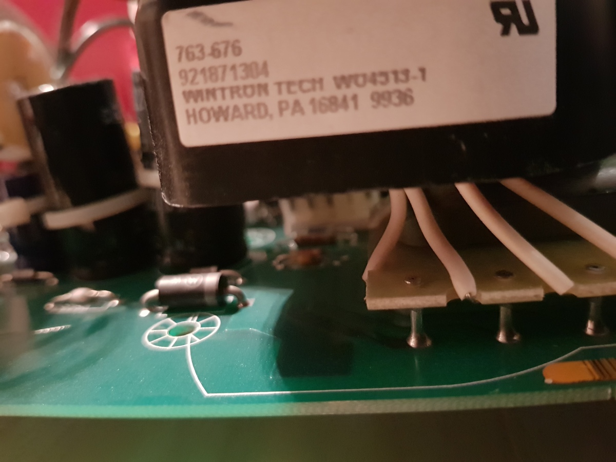

Die Temperatur des T225 HV-Flyback Trafos (120–1841–00, Mfr Code: 50783
/ 921871304) kann ich leider nicht aufzeichnen (EMI Störung meiner
Temp-Probes durch den Trafo) aber einen Kontrolle mit einem
IR-Thermometer zeigt ein Hochlaufen von zunächst ~45°C auf ~80°C.
Weiß: – Die T225 50V Sekundärspannung bleibt mit 56V während der ganzen
Zeit konstant, erst mit dem Abregeln des LM317 bricht  auch sie ein.
Die 12KV Anodenspannung kann ich leider nicht püfen, aber da bei
gleichbleibenden H&V-Ablenkspulensignalen die Bildgeometrie immer gösser
wird scheint dies auf ein Nachlassen der Anodenspannung hinzudeuten,
oder?

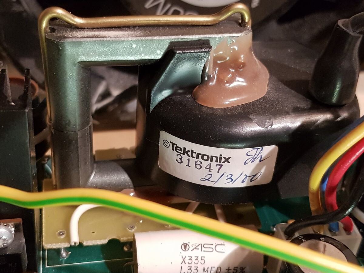

[6] Ein Vorheizen des T225 Trafos auf ~70-80°C und dann Einschalten
erzeugt das Fehlerbild innerhalb von ca. 3-5min.
Das Problem scheint also im Trafo zu stecken.
Frage:
Ist dieses Fehlerbild typisch für einen defekten HV-Trafo?
Diese Art von CRT-Treiberschaltung wurde ja bis in die 90er
millionenfach in den PC-Monitoren verbaut.
Wenn es der HV-Trafo ist, wie kommt die ansteigende Stromaufnahme
zustande?
Aber es kommen doch eigentlich nur zwei Fehlerquellen in Frage:
- Wicklungsisolationsschaden, der sich bei steigender Temperatur
verschlimmert (aber warum bleibt dann die 50V Sec.Spannung konstant?).
- Schaden an der mitvergossenen 12KV HV-Gleichrichterdiode.
Hat jemand einen Tipp was ich noch weiter überprüfen könnte?
Ein passenden Ersatztrafo scheint es ja nicht so ohne weiteres zu geben.
Danke.

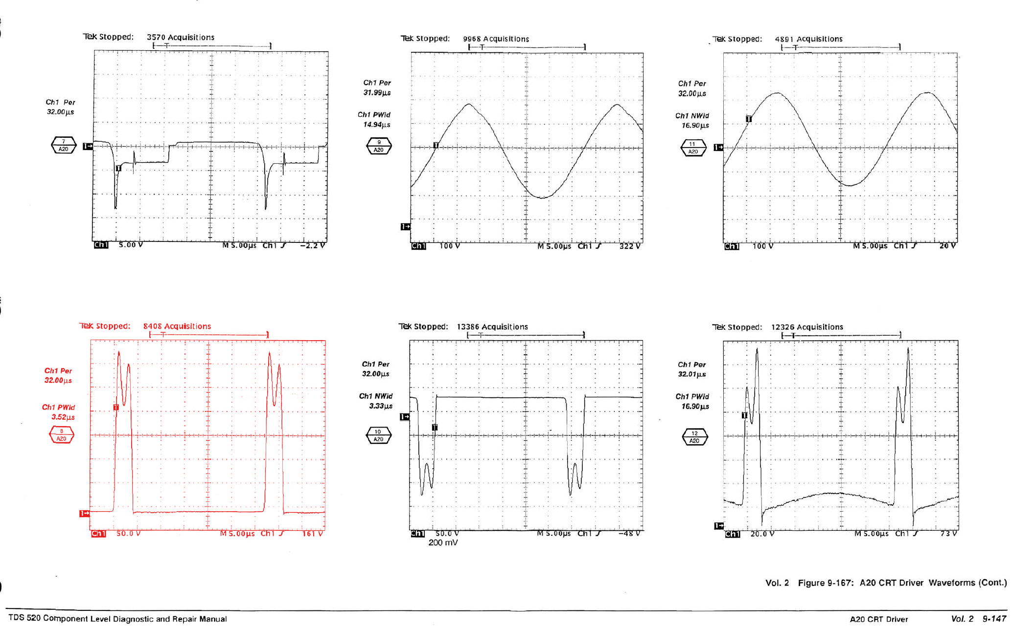

TDS 520B Mod CM,Digitizing Oscilloscope Component Service
Manual,070-9710-03
https://w140.com/tekwiki/images/0/07/070-9710-03.pdf :
- Schematic: p. 369, (5-152),
- Description: p. 49  (1-31),
- Parts List: p. 189 (3-105)
TDS520 Service Manual Vol.2 (Schematics) 070-8313-00
https://w140.com/tekwiki/images/4/48/070-8313-00.pdf :
- Schematic: p. 232-234,
- Wafeforms: p. 163-165 (9-146 bis 9-148)

von K. M. (kmj)
>.... da muß doch irgendwo eine Diode oder Kaskade sein. Im Trafo ?
Ja, die HV-Diode ist zusammen mit einem Bleeder-Widerstand im T225
Vergossen.
Das 12KV Anodenkabel geht direkt vom Trafo an den CRT-Anodenaschluss.
Die Parasitären Kapazitäten von Kabel und CRT bilden den zugehörigen
Siebkondensator.

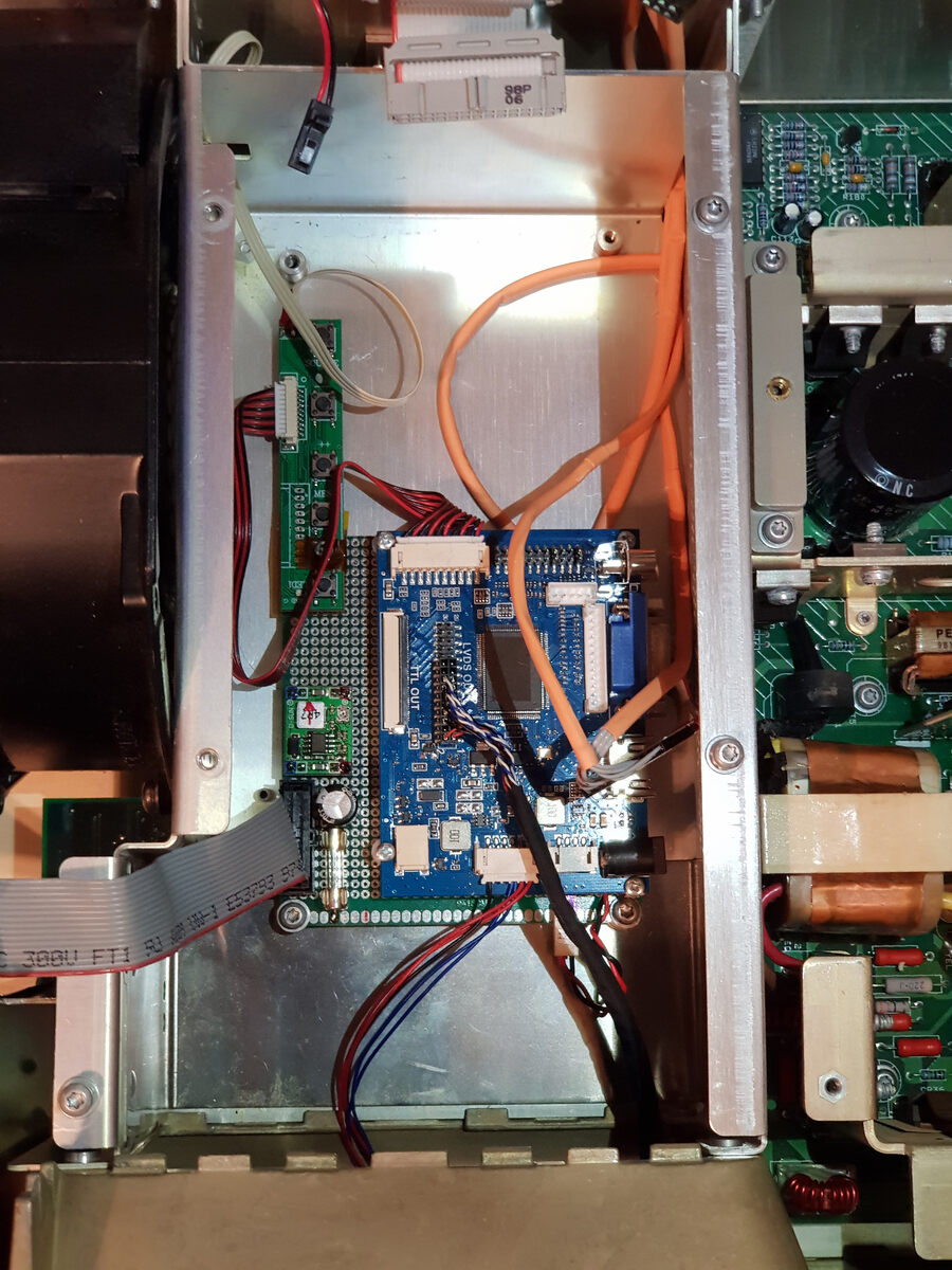

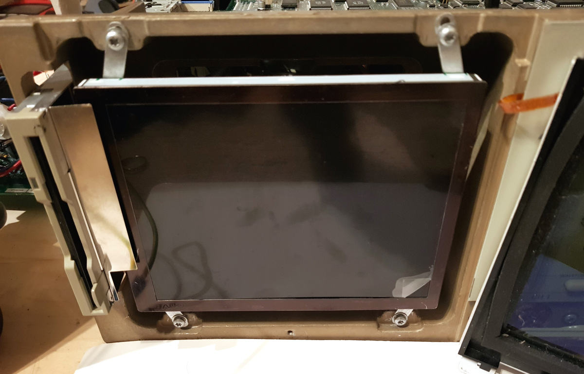

Alternativ überlege ich mir, wenn es für den T225 keinen vernünftigen
Ersatz gibt, die Display Unit durch ein LCD Display zu ersetzen. Ein VGA
Signal ist ja vorhanden.
von H. H. (Gast)

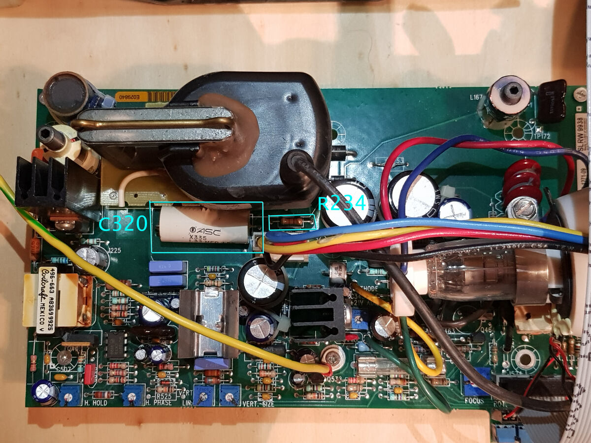

Kann auch der Folienkondensator direkt daneben sein.
von K. M. (kmj)
Du meinst C320?
Werde mal versuchen ihn gezielt zu erhitzen.
Aber wie kommt dann die um über 1A erhöhte Stromaufnahme zustande?
Selbst bei einem kurzgeschlossenen C320 wird der Strom im schlimmsten
Fall immer noch durch R234 820Ohm  auf unter 100mA begrenzt (Waveform
<8>), oder übersehe ich da was falsch?
Werde auch den mal überprüfen.
von H. H. (Gast)
Die Ablenkspule.

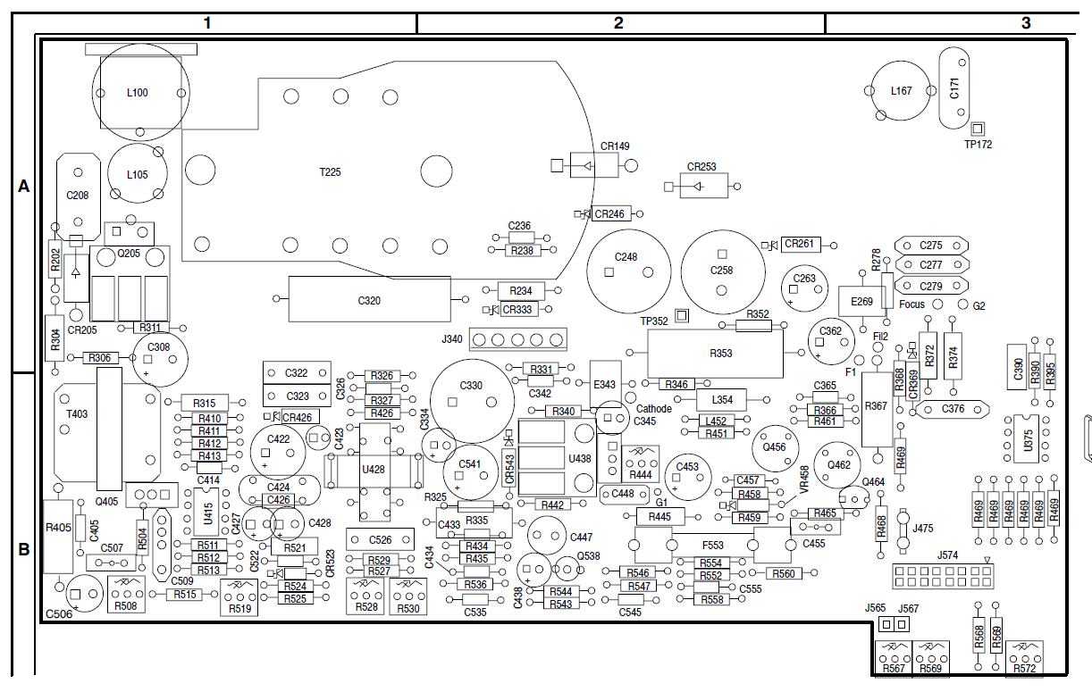

von Joachim B. (jar)
Bei TV war es immer die Hochspannung die geringer wurde.
Wenn da die Ablenkung konstant ausgeregelt blieb, wurde das Bild immer
weiter ausgelenkt bei abnehmender Helligkeit!
Klassischer Fehler in der Hochspannungserzeugung!
Da aber die Hochspannungserzeugung hier nicht unabhängig mit der
Horizontalablenkung ist müßte es am T225 liegen (Bild
TDS520_A20_-1a.png), man könnte ja auch noch die +20,5V messen ob die
wegdriftet.
auch eine Möglichkeit wenn nichts hilft.

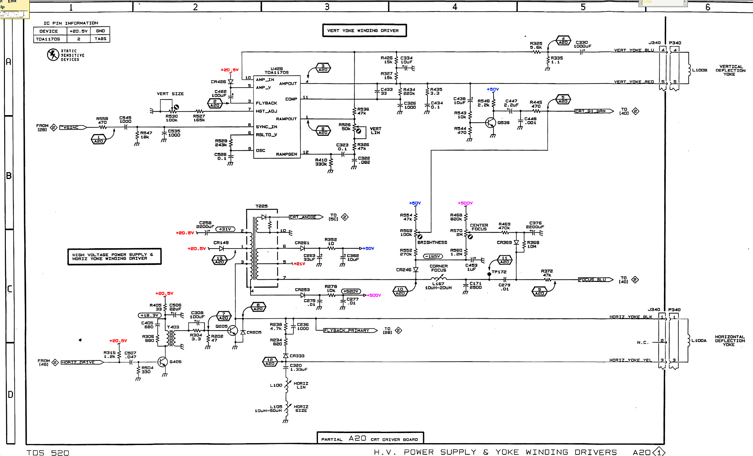

von Elmar A. (Firma: Surfplanet GmbH) (surfplanet)
Mess mal den Strom hinter CR261 , wenn der konstant bleibt hat der
Zeilentrafo wahrscheinlich einen temperaturabhängigen Windungsschluß in
der Hochspannungswicklung.
Viel Glück !

H. H. schrieb:
> Die Ablenkspule.
Aua, das hätte selbst ein Blinder gesehen.
Leider zeigt C320 aber keine Temperaturempfindlichkeit.
von K. M. (kmj)
>man könnte ja auch noch die +20,5V messen ob die wegdriftet.
Die ist bis auf wenige mV stabil und bricht erst oberhalb von ~1.5A ein,
wenn der LM317 in die Begrenzung geht.
Aber das ist ja Folge des hochlaufenden Stroms, nicht Ursache.
(weisse Kurve im Diagramm)
von K. M. (kmj)
Weiss nicht genau was du damit meinst, aber die gesiebte 50V Spannung
hinter CR261 hab ich schon gemessen (weisse Kurve).
Sie ist konstant bis zum Punkt wo der LM317 abregelt.
Oder meinst du damit das eventuell die 50V Siebkondensatoren C263/C362
einen zu grossen Leckstrom entwickeln könnten?

von Holger R. (holgerr)
Dann kann eigentlich nur die Diode im Trafo defekt sein.
HolgerR

von K. M. (kmj)

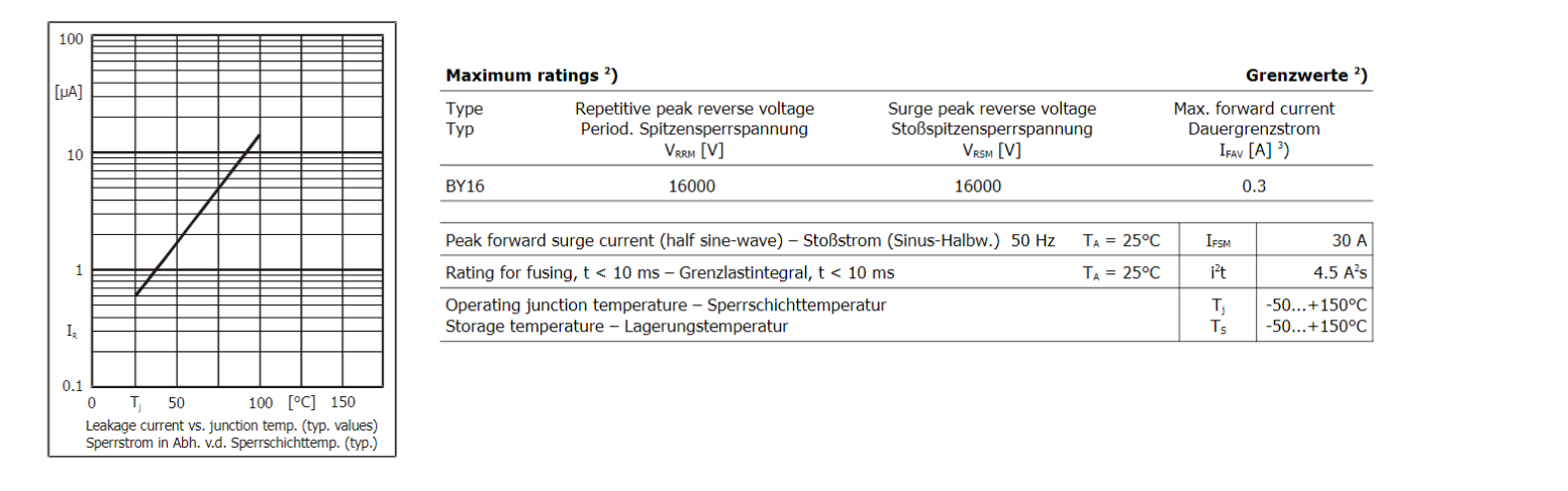

Frage:
Kann man die Anodenkappe so einfach abziehen ohne am CRT-Glaskolben
etwas abzubrechen?
Dann könnte ich den Sperrstrom der HV-Diode mal vermessen.
Eine 1KV DC-Spannungsquelle hab ich, da sollte sich doch schon etwas tun
wenn man dem Trafo tüchtig einheizt.
Bei einer 12KV Dioden sind irgend was in der Region von 10µA @ 100°C zu
erwarten.
Um auf die 1A/20W Mehraufnahme  auf der Primärseite zu kommen müsste ja
dann ein Sperrstrom von irgendwas jenseits von 1mA fliessen, wenn ich
mich nicht verschätzt habe, oder?
Der Bleeder-Widerstand dürfte ja sicher jenseits vom 100MOhm liegen?
von K. M. (kmj)
> man kommt an die Diode nicht ran.
Falls es die Diode ist, kam mir die verwegene Idee das Anodenkabel
durchzutrennen und eine HV-Diode einzuspleisen (z.B. DD1800 18KV 20mA,
BY16 16KV 300mA) und mit einem geeigneten Material(?) wieder zu
isolieren.
Die zusätzlich defekte Diode sollte ja nicht weiter stören.
Allerdings bleibt noch das Problem dass der Bleeder-Widerstand auf der
falschen Seite sitzt.
Was meinen die Experten mit der HV-Lizenz dazu?
An den TE:
Ich habe jetzt nicht alles gelesen und ich bin auch zu jung, um mit
großartiger Reparatur-Erfahrung an Elektronenbeschleunigern für's
Wohnzimmer glänzen zu können. Aber eine Sache: Wenn Du ein halbwegs
modernes LCD-Panel in das Gerät rein bekommst, dann mach das! Ich habe
das vor einigen Jahren zusammen mit dem befreundeten Eigentümer einer
ich meinte das Du den Strom messen sollst , nicht die Spannung, falls
sich der Strom durch CR261 erhöht könnte ein Feinschluß dahinter
vorliegen welcher die Belastung des ZT soweit erhöht das die
Hochspannung sinkt.
Die Anodenkappe kann man abclipsen, dazu die Gummitülle nach hinten
schlagen und sehen wie der Clip befestigt ist, vorab die Bildröhre
besser mit 1k Ohm nach Masse entladen , Widerstand mit Spitzzange
festhalten ;)
Die HV Diode wird nicht defekt sein, selbst mit kompletten Kurzschluß
würde der Strom Richtung Bildröhre nicht steigen , dann währen AC an der
Anode, bei einer Unterbrechung halt keine HV und keine Last.
Mach Mal ein Foto vom Aufkleber des ZT , vielleicht liegt der irgendwo
noch rum und kann günstig gekauft werden, ansonsten wohl das einfachte
einen kleinen LCD Bildschirm einzubauen.

von K. M. (kmj)
Elmar A. schrieb:
> ... CR261 ... Strom messen
OK, werd ich Morgen/Wochenende machen.
Meine Überlegung war, dass ein erhöhter Sperrstrom nicht nur zu einer
sinkenden Anodenspannung führt, sonder auch durch die niedrigere
Impedanz, die die Primärseite während der Flyback Ladephase sieht, zu
einem höhreren Primärstrom führt und so die um 1A gesteigerte
Gesammtstromaufnahme sich erklärt.
Habs mal kurz simuliert. Die Anodenspannung sinkt zwar dadurch, aber die
Primärstromaufnahme steigt weitaus geringer als die 1A, so dass das
Ganze dadurch nicht erklärbar ist.
von K. M. (kmj)
Aus der TDS 520B Component Liste:
120–1841–00, Mfr Code: 50783 /Mfr Part Number: 921871304

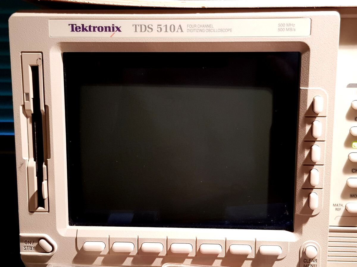

von K. M. (kmj)
Nachtrag:
So sieht der Umbau auf das G065VN01 LCD Display aus.
Bildschärfe ist OK, aber die Blickwinkelstabilität ist sehr bescheiden,
ist halt kein IPS Panel.
Flach auf dem Labortisch aufgestellt ist schon sehr grenzwertig, besser
ist auf Augenhöhe bzw leicht über Kopf. Ob man die Scan-Richtung
umstellen kann und das Panel um 180° gedreht einbaut bin ich nicht
nachgegangen.
Das Controller-Board behält die gemachten Einstellungen bei Stromaus
bei, zur Sicherheit jedoch
hab ich die IR-Fernbedienungsdiode auf der Rückseite des Scopes
herausgeführt.
