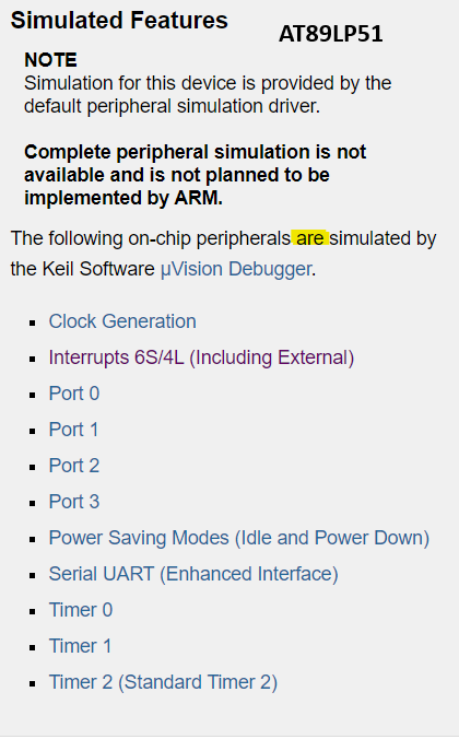

von Kalle W. (kalle_w)
Frank: Unter dem von dir geposteten Text steht aber:
The following on-chip peripherals are simulated by the Keil Software
µVision Debugger.
Clock Generation
Interrupts 6S/4L (Including External)
Port 0
Port 1
Port 2
Port 3
Power Saving Modes (Idle and Power Down)
Serial UART (Enhanced Interface)
Timer 0
Timer 1
Timer 2 (Standard Timer 2)
Nur diese Funktionen benötige ich. Ich benötige nicht die weiteren
Zusatzfunktionen, die der Chip bietet.

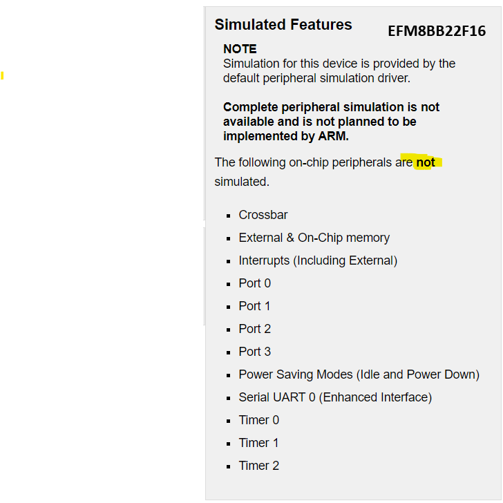

Genau das habe ich ja gemacht. Zuerst hatte ich mir einen Silabs EFM
ausgesucht, Super-Features, aber sagt die Keil-Website, dass alle von
mir benötigten Peripherals **nicht** unterstützt werden. Daraufhin habe
ich weitergesucht und den AT89LP51 gefunden, bei dem steht:
"The following on-chip peripherals ->are<- simulated ..."
und nicht wie beim Silabs
"The following on-chip peripherals ->are not<- simulated ..."
So langsam habe ich die Vermutung, dass Keil das kleine Wörtchen "not"
vergessen hat :-(
Beitrag #7737884 wurde von einem Moderator gelöscht.
Hier nochmal die Aussagen von Keil zu den beiden Chips. Daraufhin hatte
ich angenommen, PD geht in der Simulation beim AT89LP51.
