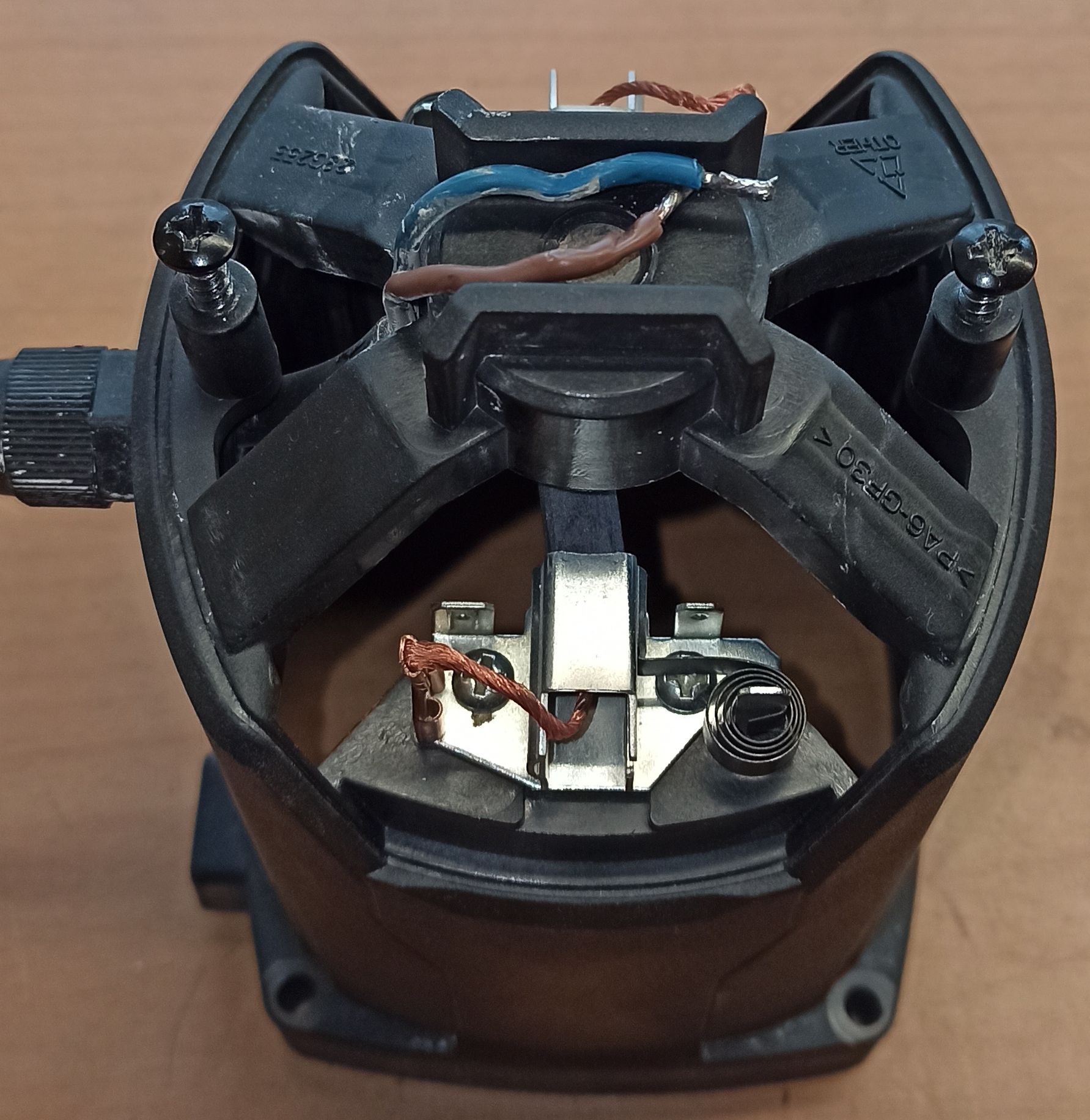

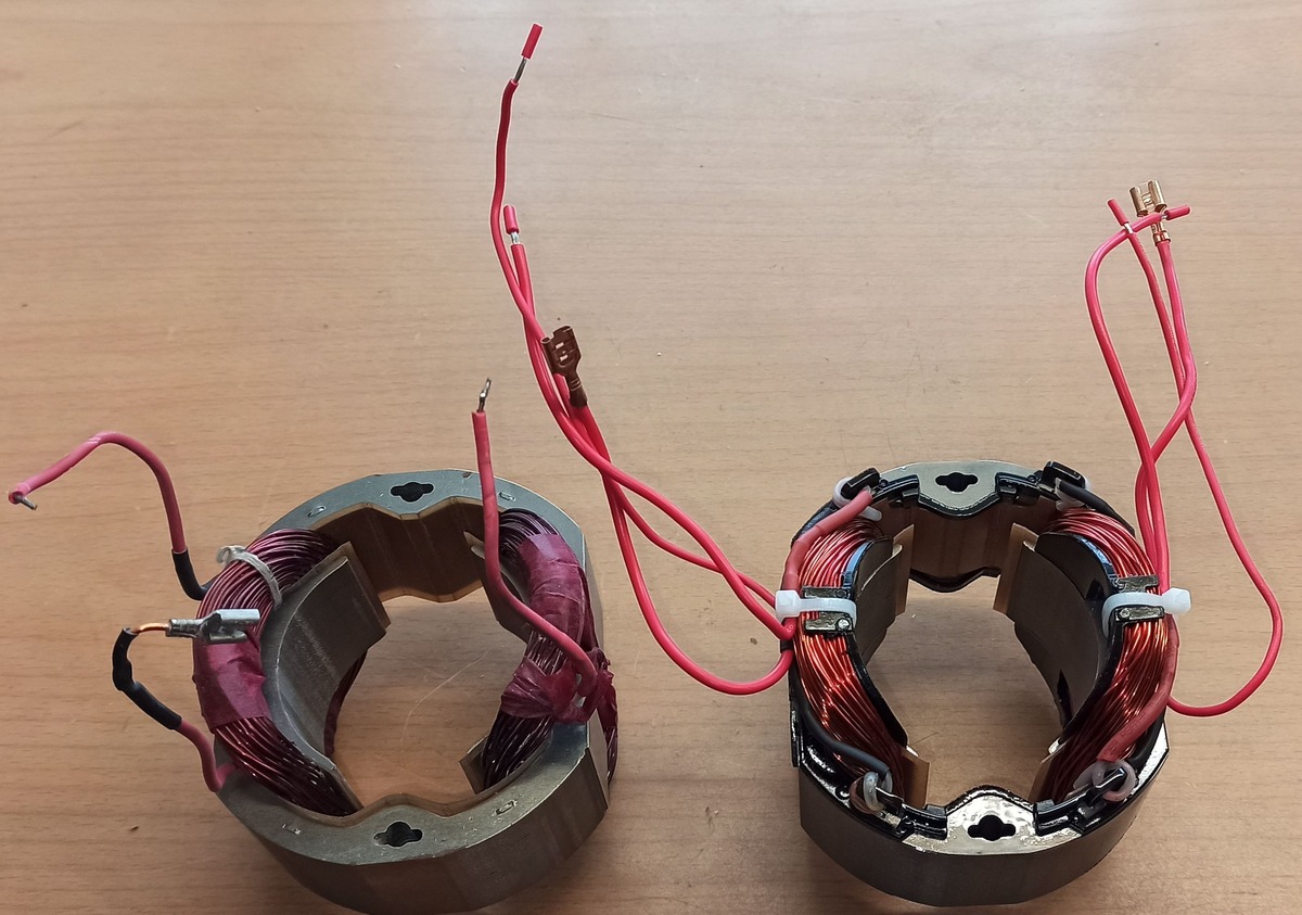

Hallo Leute, für eine Tischkreissäge Toolson TS5500 Bj. 2015 brauchte ich einen neuen Stator. Das von Scheppach gelieferte Ersatzteil hat aber 6 Anschlüsse, der originale Stator hat nur 4. Daher ist der Anschluss nicht eindeutig.
Der alte Stator hat 2,5mH und 0,8Ohm
Beim neuen Stator messe ich folgendes: Flachstecker - dickes Kabel: 2,8mH 0,8Ohm Flachstecker - dünnes Kabel: 0,23mH 0,95Ohm Dickes Kabel - dünnes Kabel: 4,4mH 1,74Ohm
Also würde ich die Flachstecker an die Motorkohlen anschliesen und die dicken Kabel an die 230V. Wofür sind die dünnen Kabel?
Es handelt sich wohl um einen Universalmotor? Es gibt keinen Anlauf/Betriebskondensator. Ich habe von Motoren Null Ahnung.

Am 1. Oktober hatte sich Scheppach gemeldet: Nach erneuter Prüfung habe man festgestellt, dass der falsche Artikel verschickt wurde. Der korrekte Stator würde in wenigen Tagen nachgeliefert. Für den falschen Stator bekam ich einen Rücksendeschein.
Daraufhin habe ich Scheppach mitgeteilt, dass ich den Stator bereits eingebaut habe und die Kreissäge wieder funktioniert. Eine Ersatzlieferung ist nicht gewünscht. Dennoch kam nach 2 Tagen ein neuer Stator, diesmal mit 2 Anschlüssen. Dann habe ich den neuen zurückgeschickt.

Könnte eine Wicklung zum Messen für irgendwas sein, vielleicht lässt sich darüber der Lastzustand des Motors messen.
Bei einem Spaltpolmotor habe ich schon gesehen, daß der gleichzeitig als Transformator benutzt wurde, also eine zusätzliche Niederspannungswicklung hatte, mit der irgend eine Platine versorgt wurde. Fragt mich jetzt nicht mehr, was das genau war, weiß ich nicht mehr.
(Firma: Funkenflug Industries)
Stimmt, deswegen hat er diese zusätzliche Wicklung da drin wohl nicht angeschlossen bzw. deswegen war's eigentlich das falsche Ersatzteil, was vom leistungsführenden Teil anscheinend trotzdem passt.
