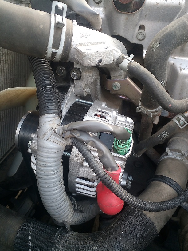

hallo,
Nissan Cabstar NT400,  BJ.2016, Lichtmaschine defekt.
Neue Lichtmaschine gekauf und eingebaut - geht nicht. Nun gibt es zwei
Möglichkeiten. Entweder die neue Lichtmaschine ist auch defekt - oder da
ist irgendwas mit der Kommunikation zwischen Lima und Steuergerät.
Der grüne Stecker hat 3 Pins. PLUS und Masse sind separat angeschlossen.
Bin für jeden Tip dankbar.
ist es eine "neue neue" LiMa, oder eine "gebrauchte neue"?
so ist normalerweise die Beschaltung einer LiMa:
https://www.lima-shop.de/ratgeber/schaltplan-fuer-den-anschluss-eines-reglers-der-gleichstromlichtmaschine/
bei einer "neuen neuen" eher unwahrscheinlich
> oder da
vor der LiMa sitzt in robusteren, älteren NFZ ein klassischer
Laderegler. Vielleicht ist ja dieser Laderegler defekt (kommt durchaus
vor).
Es gibt aber durchaus schon neuere Fahrzeuge mit LiMa, welche Elektronik
dran und davor haben.
Prüf mal ob der Erregerstrom vorhanden ist, sieht man bei älteren
Fahrzeugen daran, daß die Ladekontrolle bei eingeschalteter Zündung
leuchtet wenn der Motor noch steht.
Beginnt der Generator mit der Stromproduktion (erkennbar an mindestens
14V Spannung im Bordnetz) nachdem man den Motor (wenn er warm ist)
einmal richtig hoch drehen lassen hat? Wenn ja spricht das ebenfalls für
einen fehlenden Erregerstrom.

Bj. 2016 - also moderne Drehstrom-Lima. Die neue ist neu. Erregerstrom
ist vorhanden. Die Frage ist, ob da eine Kommunikation zwischen
Steuergerät und Lima stattfindet, die sowas wie einen Startbefehl an die
Lima geben muss. Stichwort "Lin-Bus".
Ich habe jetzt eine weitere "Neue" bestellt, da mein Gefühl sehr stark
in Richtung "Defekt der Lima" geht.

von Thomas R. (thomasr)
Neue Starterakkus müssen bei manchen Fahrzeugen im System
angelernt/hinterlegt werden. Da der Generator heutzutage einen µC
enthält und vermutlich LIN oder CAN spricht würde ich da den Fehler
vermuten. Interessante Art der "Werkstattbindung" :-(
von Christian M. (likeme)
Meist haben die Verkäufer keine Ahnung von intelligenten Lichtmaschinen,
die werden oft nur nach Abmessungen und Ampere als kompatibel verkauft.
Eine Intelligente Lima legt erst dann los, wenn das Motorsteuergerät das
erlaubt, das passiert auch erst wenn der Motor schon bissi warm gelaufen
ist. Sinn sind Abgasredunktionen in der Warmlaufpahse durch geringere
Last. Es kann also sein das der Ladestrom erst "später" kommt.

von Karl K. (leluno)
Lima getauscht - jetzt geht alles => erste von autodoc gelieferte Lima
war kaputt. War wohl doch noch keine intelligente Lima. Trotzdem stell
sich die Frage, wie schaffen die das, für 140€ eine neue Lima zu liefern
- Neupreis bei Nissan über 800€.
