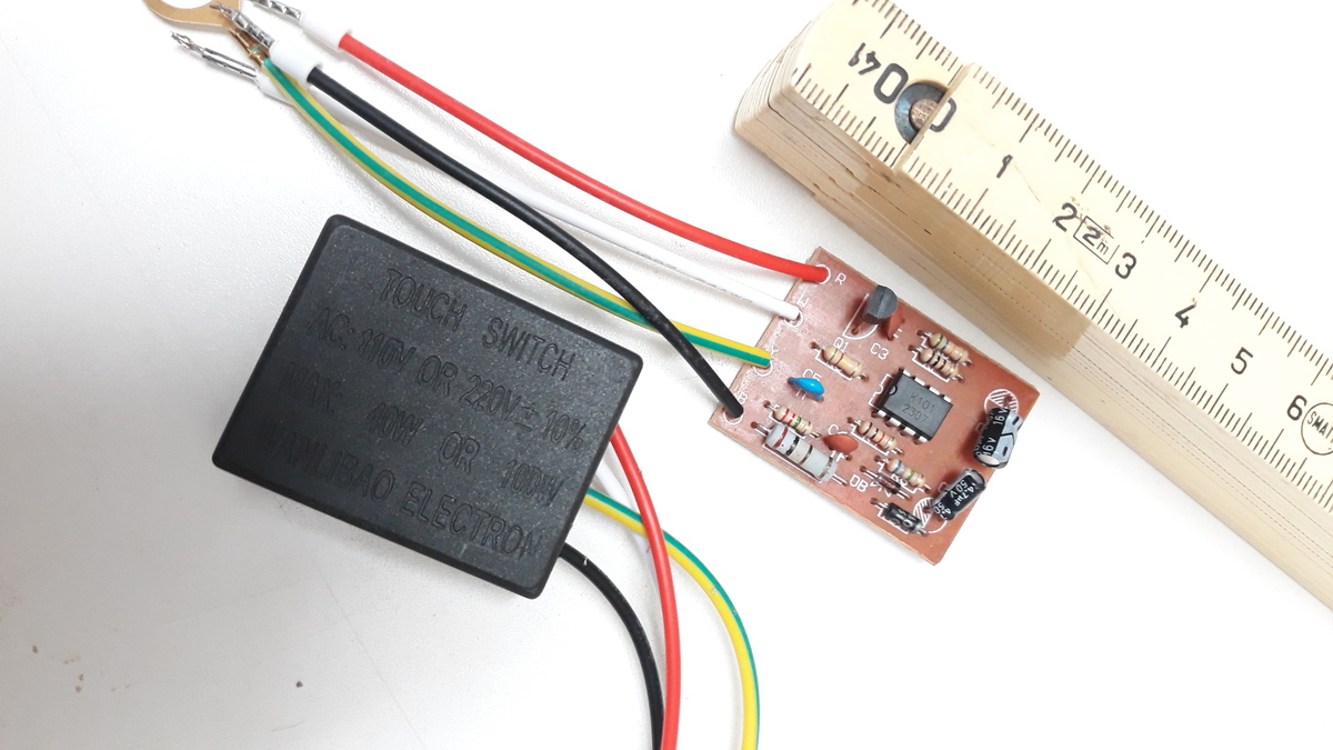

Hallo Miteinander ! Wer kennt sie nicht ? Sehr billige, kleine (kapazitiven) Sensordimmer zum 3 Stufen-Dimmen von 230V. Aber immer als 3 Wege - also mehrere Helligkeitsschritte - angeboten. D.h. einmal - zweimal - dreimal "touch" für volle Leistung. Gefunden habe ich dafür einen älteren IC, den TT6061A. Der ist aber aktuell in den meiste Kästchen nicht verbaut. Im beiliegenden Foto ist es ein "K101 2307" Funktionert tadellos, sicherheitshalber noch ein paar MOhm in den Sensorkontakt eingebaut. Im 4er Pack 8.-€
Jetzt die Frage: Wie kann man die zum "reinen" Schalter machen. Also ein-aus-ein-aus-.... Hat das schon mal jemand probiert. Der WAF hier für 3 mal "Hintatschen" an einen Sensor ist endend wollend. Und als reiner Schalter für Beleuchtung sind sie eine Quelle für orginelle Schalter Ideen. Meine sind z.B. Bierkapseln oder Münzen.

Follow up:
Achtung - die auf amazon verkauften Schaltungen sind m. Erfahrung nach alle für 110 V / 60 Hz gedacht - Lebensdauer ca 1 Jahr. Umbau ist in den diversen Schaltungsblättern zum TT8486A/TT6061A von Tonec beschrieben. FOR 220V/50HZ : CHANGE R1 510K TO 620K ( FOR 60HZ CHANGE TO 50HZ ) CHANGE R2 20K/1W TO 40K/2W ( FOR 110V CHANGE TO 220V ) CHANGE R6 1M TO 1.5M ( FOR 110V CHANGE TO 220V )
(Was ich von "Netzteilen" die mit 40 KOhm/2W halte sage ich nicht, aber vermutlich ist ein entsprechender Kondensator mit 600V Platz und Preismäßig nicht ausgegangen...)
