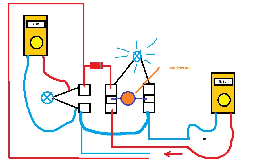

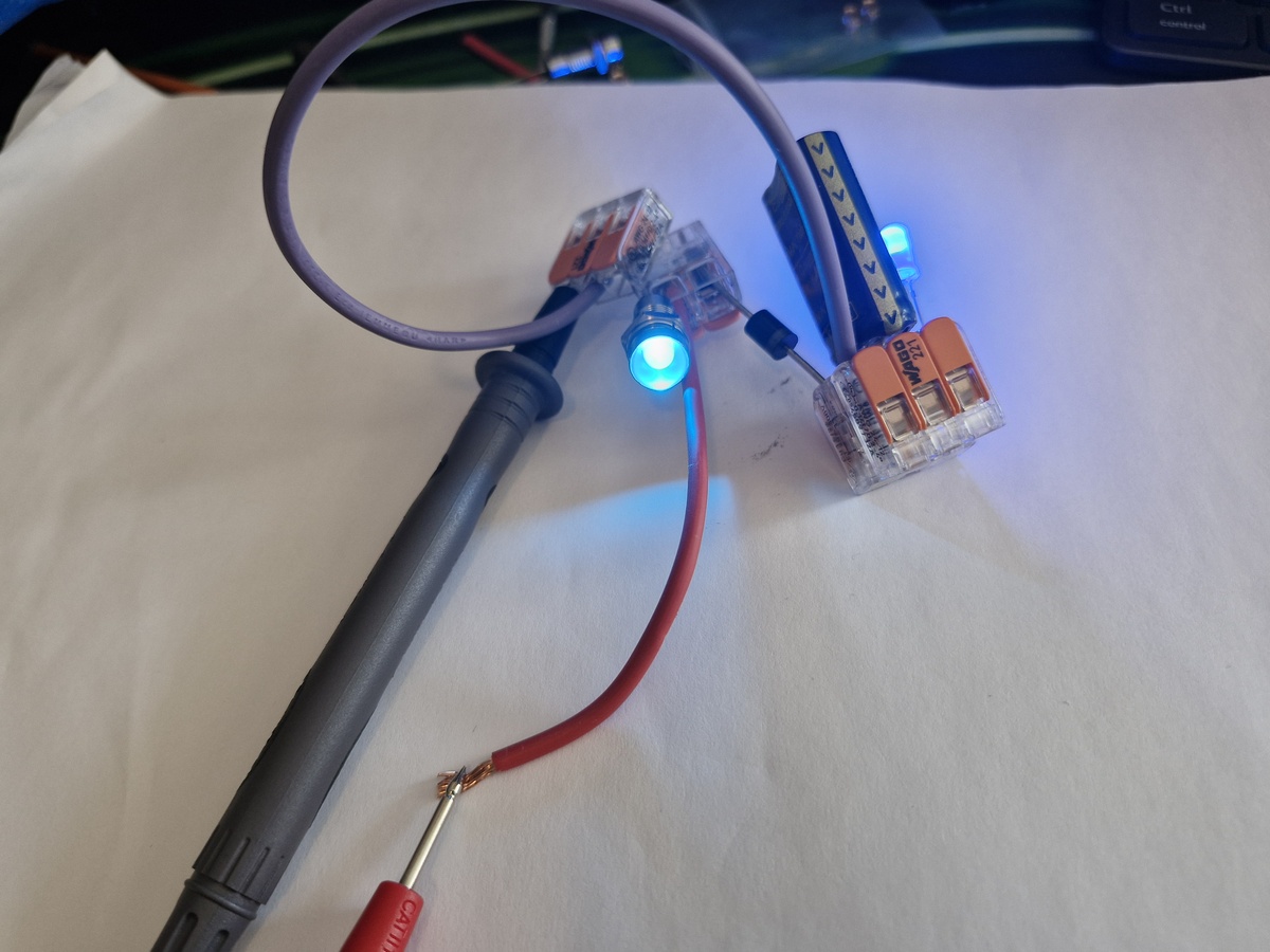

Kurze frage über diodenn.
Im Bild zu sehen sollte die Diode Links nicht Leuchten wen der strom vom
kondensator kommt.
Sie soll nur leuchten wen man auf der linken seite strom anschliesst .
Das geht dan weiter zum Kondensator der die Rechte LED noch ne weile zum
Leuchten bringt auch wen die Stromversorgung enfernt wurde.
Die Linke LED erlischt sobald der strom entfernt wird. das funktioniert
soweit

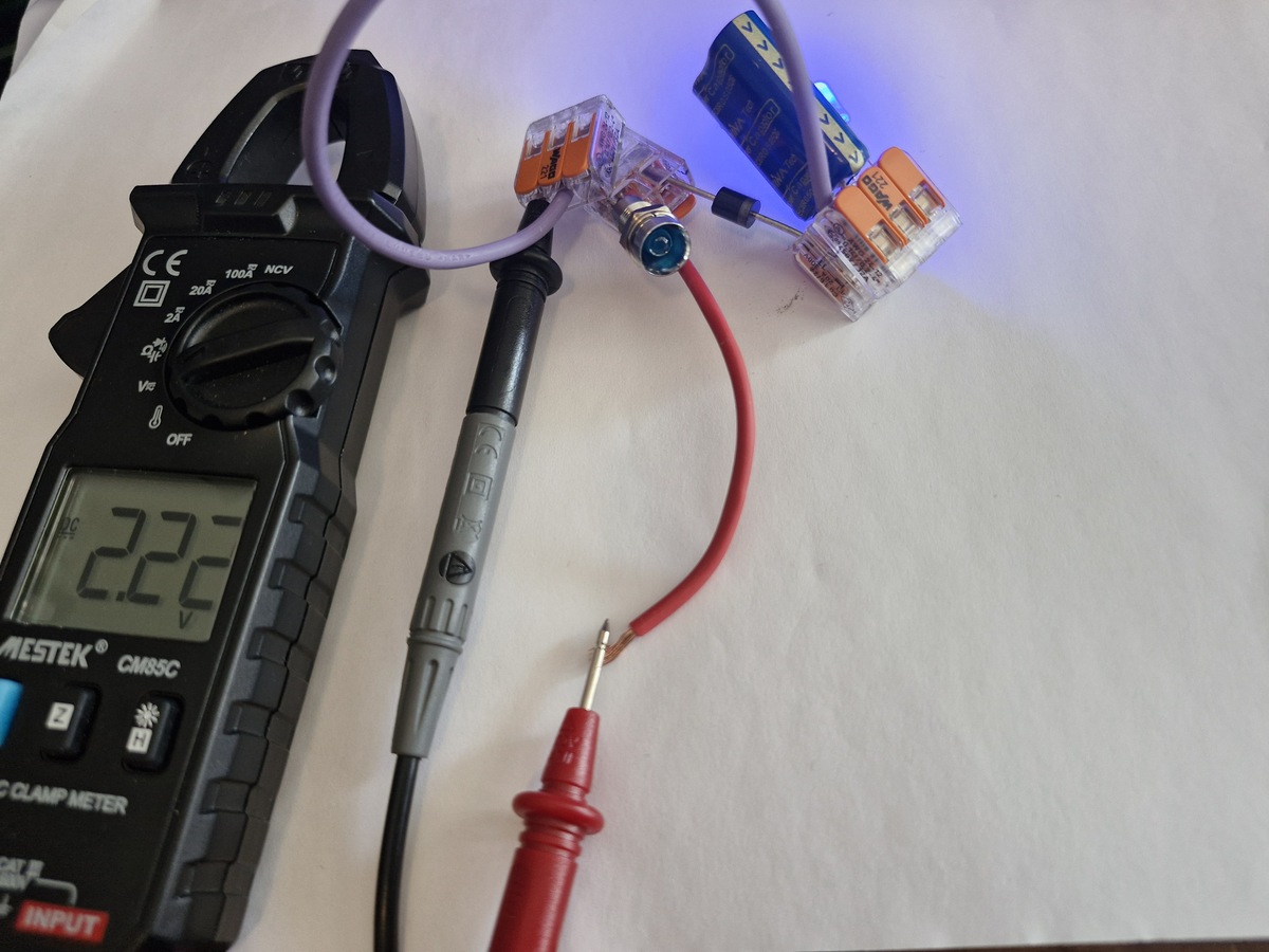

Warum Messe ich aber immernoch 3.3v mit dem Linken mässgerät obwohl die
Led Nicht leuchtet und die versorgung abgähängt ist.
vVerwendet wurde eine Schottkydiode, 40 V, 3 A, DO-201AD
> kondensator kommt.
Versuche nicht, mehrere Fälle in eine Zeichnung zu packen. So blickt ich
da nicht durch.

Vermutlich ein Bedienungsfehler. Außerdem vermisste ich Vorwiderstände
an den LEDs und eine Ladestrom-Begrenzung am Kondensator.
Ein kleines bisschen Strom wird die Diode auch in Sperr-Richtung durch
lassen. Aber in dem Fall würde ich weniger als 3,3V am Multimeter
erwarten, denn bei 3,3V müsste die LED ja hell leuchten.
Hört sich nach "Wer misst misst Mist" an. Ich traue dir zu, dass du das
Messgerät ein wenig anders angeschlossen hast und immer die
Versorgungsspannung misst. Auch wenn die Schaltung nicht daran
angeschlossen ist.
Was ist das für eine "Diode" bzw. LED, die du da direkt mit 3,3V
beaufschlagst?
Ein Tipp: schreibe im Schaltplan Namen an die Bauteile: LED1, LED2, C1,
D1, ...
Und schreibe dazu, welche Bauteilwerte/Bauteilbestellbezeichnungen
haben.
Und verwende übliche Symbole für die Bauteile:
- https://www.google.com/search?q=led+schaltplan+symbol
von Michael B. (laberkopp)
Die Schottky-Diode lässt auch rückwärts etwas Strom fliessen, so 1uA
(was dachtest du, dass du den geringeren Spannungsabfall von Schottkys
ohne irgendeinen Nachteil bekommst ?) und dieses 1uA durch die linke LED
fuhrt dort offenbar zu 3.3V (was ich ziemlich viel finde, 2.3V fände ich
passender). Aber mit 1uA ergibt sich noch kein erkennbares Leuchten.
Enfernst du die linke LED, misst du sogar noch mehr, nämlich fast die
Kondensatorspannung, weil dein Messgerät noch hochohmiger ist,
vielleicht 10MOhm.
Besser funktioniert deine Schaltung, wenn du vor den LED jeweils einen
Vorwiderstand setzt.
(Vorschlag 150 Ohm bei 20mA LED und mehr als 6V Versorgung).
Aha, da haben wir es doch. Es sind 2,2 Volt. Also genau der Sachverhalt,
den ich beschrieb. Und auch Michael:

> bei 2.3V
Es sind 2,2V. Wenigstens das solltest du korrekt vom Messgerät
(ab)schreiben. Denn sonst kommt genau so ein Irrgang wie hier zustande.
> Oder Doch andere dioden Verwenden?
Mit einer roten Diode hättest du da nur noch 1,5V...

von Rolf (rolf22)
So ist es. Es kann ja nicht sein, dass die Diode bei 3,3 V mal leuchtet
und mal nicht. Es müssen unterschiedliche Spannungen sein.
Entweder der TE benutzt wie im Bild zwei Messgeräte, die nicht exakt
gleich messen oder Bild/Beschreibung stimmen nicht.
Edit: Ja, ich sehe jetzt, die Beschreibung stimmt nicht, er hat 2,2 und
nicht 3,3 V gemessen. :-(
von Bruelisauber H. (bruelisauber_h)
Entschudigt das Mit den 2.2 und 3.3v ich dachte das die Diode in
zwischenzeit einfach energie verloren hat da sie ja an einem Verbraucher
ist.
Hab mal eben einen neuen Schaltplan gezeichnet.

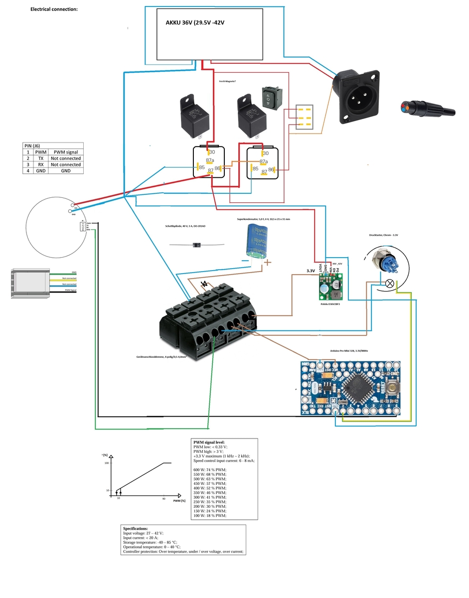

von Stefan P. (form)
Nein, hast Du nicht.

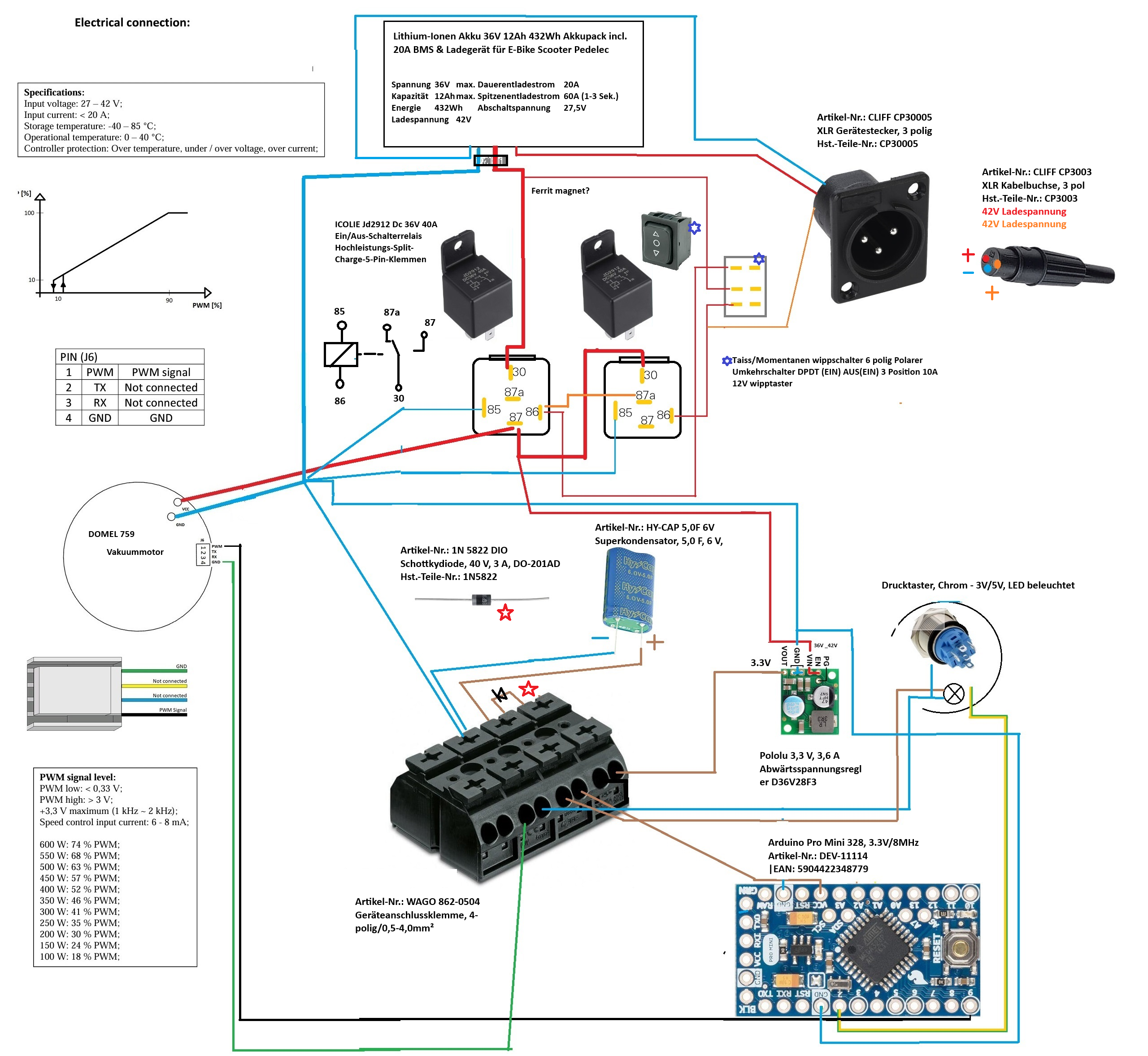

Holla, das ist zwar nicht lesbar, aber augenscheinlich hast du da
Supercaps drin. Da wird sich die Paula aber sauber bedanken, wenn du die
Schaltung einsschaltest und sie gleich mal einen Kurzschluss am 3,3V
Ausgang sieht.

von Monk (Gast)
Das ist ein Verdrahtungsplan. Um den zu verstehen, muss man die
Anschlussbelegung der verwendeten Komponenten kennen. In einem
Schaltplan würde diese mit drin stehen.
> Besser vor dem Pololu einen 50V kondensator benüzen?
> wie gross müste der sein ?
Was für ein Pololu?
Zeige doch erst mal einen lesbaren Schaltplan, in dem die verwendeten
Komponenten benannt sind und wo man erkennen kann, welcher Anschluss
wozu dient und womit verbunden ist.
Bestimmt lustig, wenn mal etwas Metallisches in den XLR-Einbaustecker
kommt!

Was soll das werden, ein Sauger mit 1-0-2-Schalter und Drehzahlreduktion
via PWM vom Arduino?
Warum so kompliziert?
Und was soll die Schaltung mit den Relais?
Das eine hat überhaupt keine Funktion....
Die funktion dahinter ist das wen der Akku in die abschaltspannung kommt
und ein Ein/Aus Schalter schalter gedrückt bleibt, wäre der motor
automatisch wieder angehen sobald der akku wieder genügen aufgeladen
ist.
Daher solch eine Maschienenschaltung die es Zb bei Standbohrmaschienen
gibt.
Ist der strohm also einmal weg kan der strom nur bei betätigen des
schalters aktiviert werden.
wäre man so blöd und würde den akku laden wollen wärend der moto noch
läuft.
unterbricht der zweite kontackt am ladestecker das Relais und das ganze
system ist wieder stromlos.

Wenn der Akku vom BMS getrennt wird, schaltet die Kiste ab, d.h. Motor
und Relais sind aus. Fertig.
Da kommt auch nichts mehr wieder, wenn man weiterdrückt, er muss geladen
werden.
Deine Schaltung verhindert nicht, das die Ladebuchse das Einschalten
verhindert, und wenn jemand den Knopf drückt und gleichzeitig lädt,
passiert auch nichts außer das der Typ doof ist und der Motor kurz
angeht.
Also: sinnlos.
>Und welchen Zweck verfolgt die Diode, der Supercap und der Taster?
Der supercap sorgt dafür das der arduino icht ausgeht, wen kurz
ausgeschalten werden muss.das Hochfahren eines Arduino kann in
bestimmten Fällen zu Fehlern oder Verzögerungen bei der Motorsteuerung
führen, insbesondere wenn der Motor über PWM gesteuert wird. Diese
möglichen Probleme hängen von verschiedenen Faktoren ab, wie der
Startsequenz, der Initialisierung des PWM-Signals und der Steuerlogik
deines Programms (Stabilisierung der Versorgungsspannung)
Der Taster ist da um die geschwindigkeit des motors zu steuern. Stark
saugen Zb. Teppich weniger stark zB. Parkett oder eifach um zeit zu
gewinnen mit einer Akkuladung.
Die Diode sol den Zweck haben damit der strom vom Supercap nicht zurück
zum Wandler 3.3V ausgang fliesst.
Jens M. schrieb:
> Die überhaupt gar nix mit dem Projekt zu tun hat, weil da keine LEDs
> drin sind?
Doch es hat mit dem Projekt zu tun. dabei ging es darum ob die 2.2v / 1
uA die noch zurückfliessen noch schädlich für den Pololu ist oder das
nicht ins gewicht fällt.
Mit den Leds habe ich nur veranschaulicht das Die diode funktioniert.

Das Prohblem ist die volle Akkuspannung an den offenen Pins, Sicherung
hin oder her.
> Doch macht es!
Nein tut es nicht. Beim Einschalten des angesteckten Laders geht die
Selbsthaltung auf. Dein Prohblem ist aber doch, das jemand beim Laden
den Taster drücken könnte, was reell nicht passiert. Trotzdem kann man,
und trotzdem geht dann der Antrieb los. Er hält nicht selbst, aber er
geht so lange man den Knopf drückt.

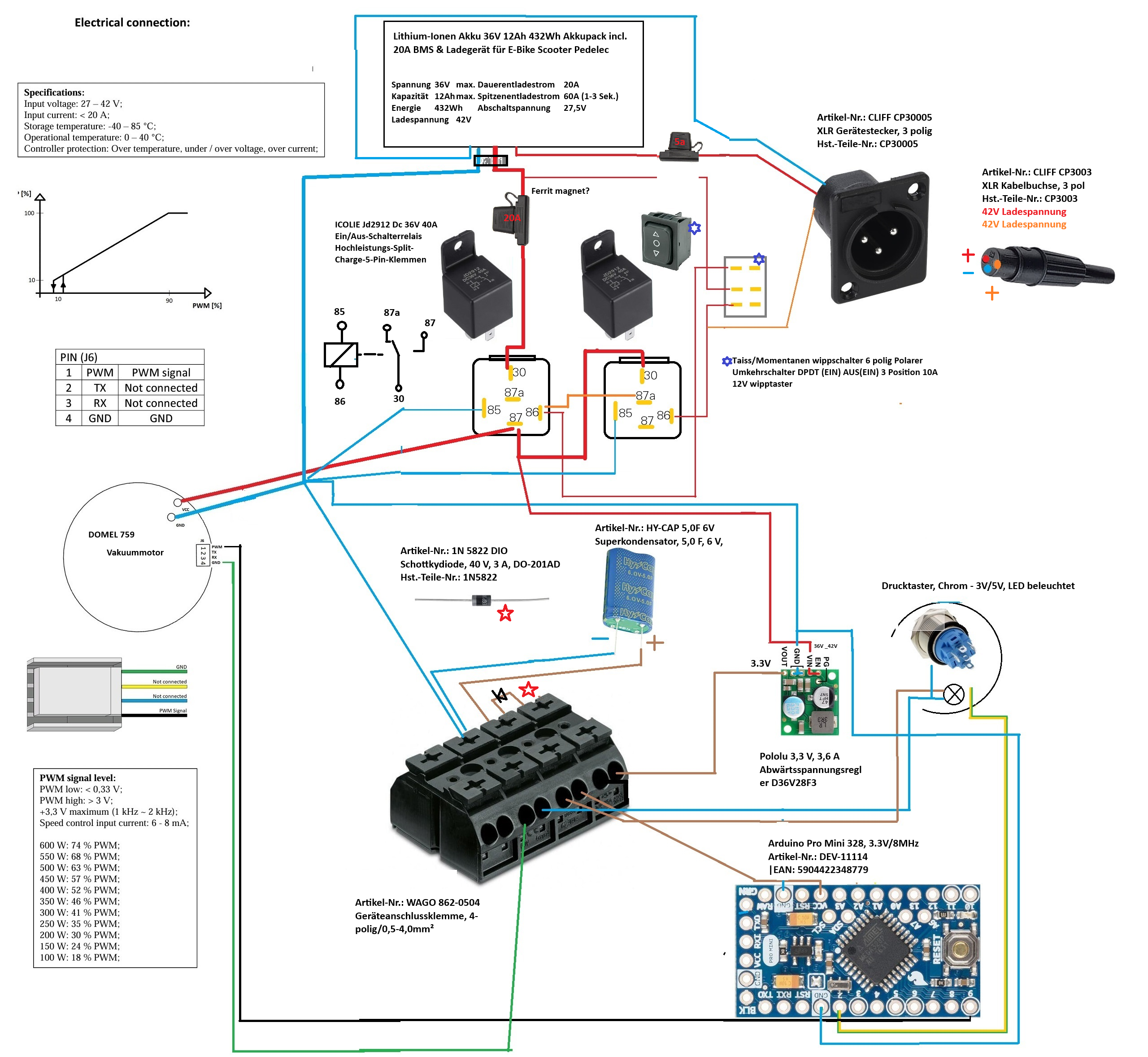

Danke Lothar
3.6 A hate ich das der kondensator eben möglicht schnell geladen ist und
die energie am arduino abgibt.
 Bei  Pololu habe ich nachgefragt sie empfehlen eine diode zu verwenden
da der Wandler nicht gesichert ist für rückströme.
Betreffend der Ladebuchse:
würde ein P-Kanal MOSFET zur Verhinderung von Rückstrom vom Akku zur
Ladebuchse helfen? FQP47P06 ?
Würde das auch funktionieren damit der Strom nicht zurück zum Wandler
fliesst? anstat einer diode?
Danke für das mit der RCD-Schaltung.
