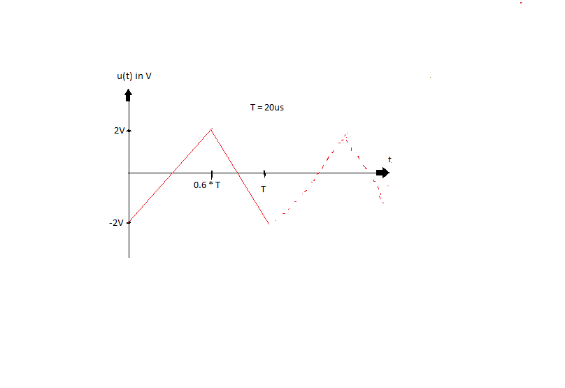

Hallo, ich möchte den Effektivwert dieser periodischen Dreieckspannung berechnen. Natürlich kann man die allgemeine Formel für den Effektivwert nehmen aber ich möchte eine schnelle Methode, falls es eine gibt.
Bei einer Dreieckspannung gibt es ja die Formel: Ueff. = U_spitze / sqrt(3) Allerdings funktioniert das hier nicht weil die Spannung ja 0.6T ansteigt und dann 0.4T abfällt.
Weiß jemand eine schnelle Methode?

Mic ". schrieb im Beitrag #7738658:
Worin besteht der Nachweis, daß das nicht funktionieren soll? Eigentlich dürfte es hier nur drauf ankommen, daß der Anstieg/Abfall jedesmal linear zw. beiden Maxima erfolgt. Wie lange das aber jeweils dauert, sollte der Formel komplett egal sein.

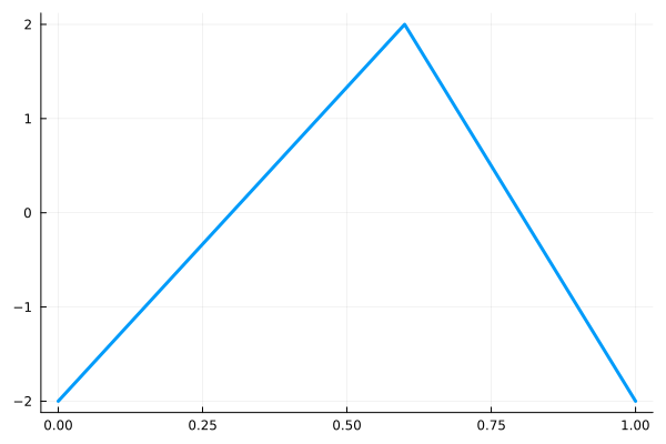

using QuadGK
using Plots
function Dreieck(t::Float64)::Float64
    t<0.6 ? -2.0+t*4.0/0.6 : 2.0-(t-0.6)*4.0/0.4
end
time = 0:0.01:1.0
plt=plot(time, Dreieck.(time),lw=3,label="")
savefig(plt,"drei.png")
RMS = sqrt(quadgk(x -> Dreieck(x)^2, 0, 1.0)[1])
println("RMS dreieck = $(RMS)")
@show 2.0/sqrt(3)
nothing
#julia> include("dreieck.jl")
#RMS dreieck = 1.154700539549645
#2.0 / sqrt(3) = 1.1547005383792517
