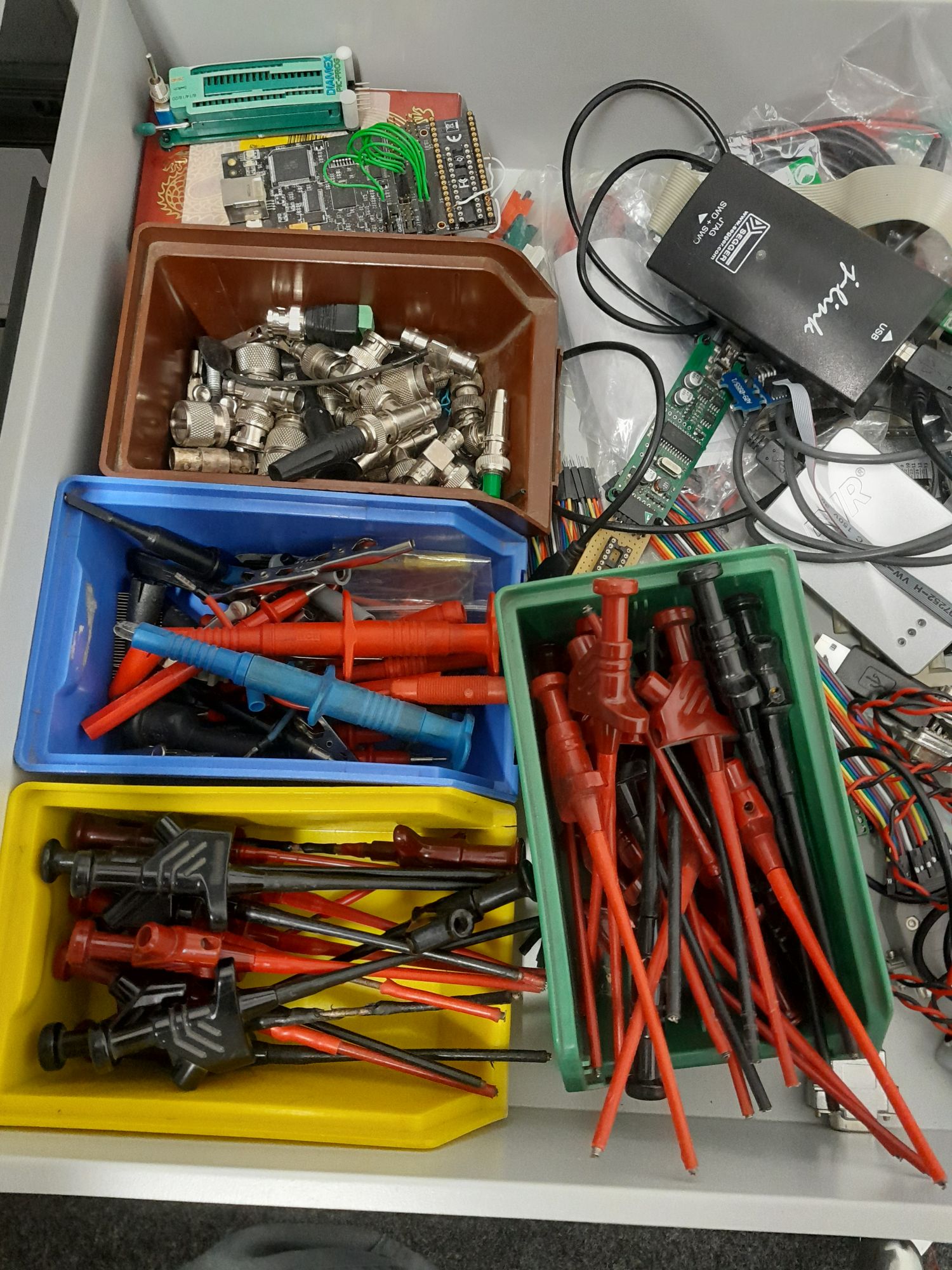

Kommt darauf an, was ich kontaktieren will.
Für offene Leitungen sind's bei mir Wago 221-2411.
Für Stiftleisten habe ich auch eigentlich immer die passenden
Gegenstücke mit Kabel auf Bananenstecker.
Bei wenig Strom nutze ich auch gerne PCBite.
Ganz selten für Lötfahnen dann KLEPS 2800 von Hirschmann

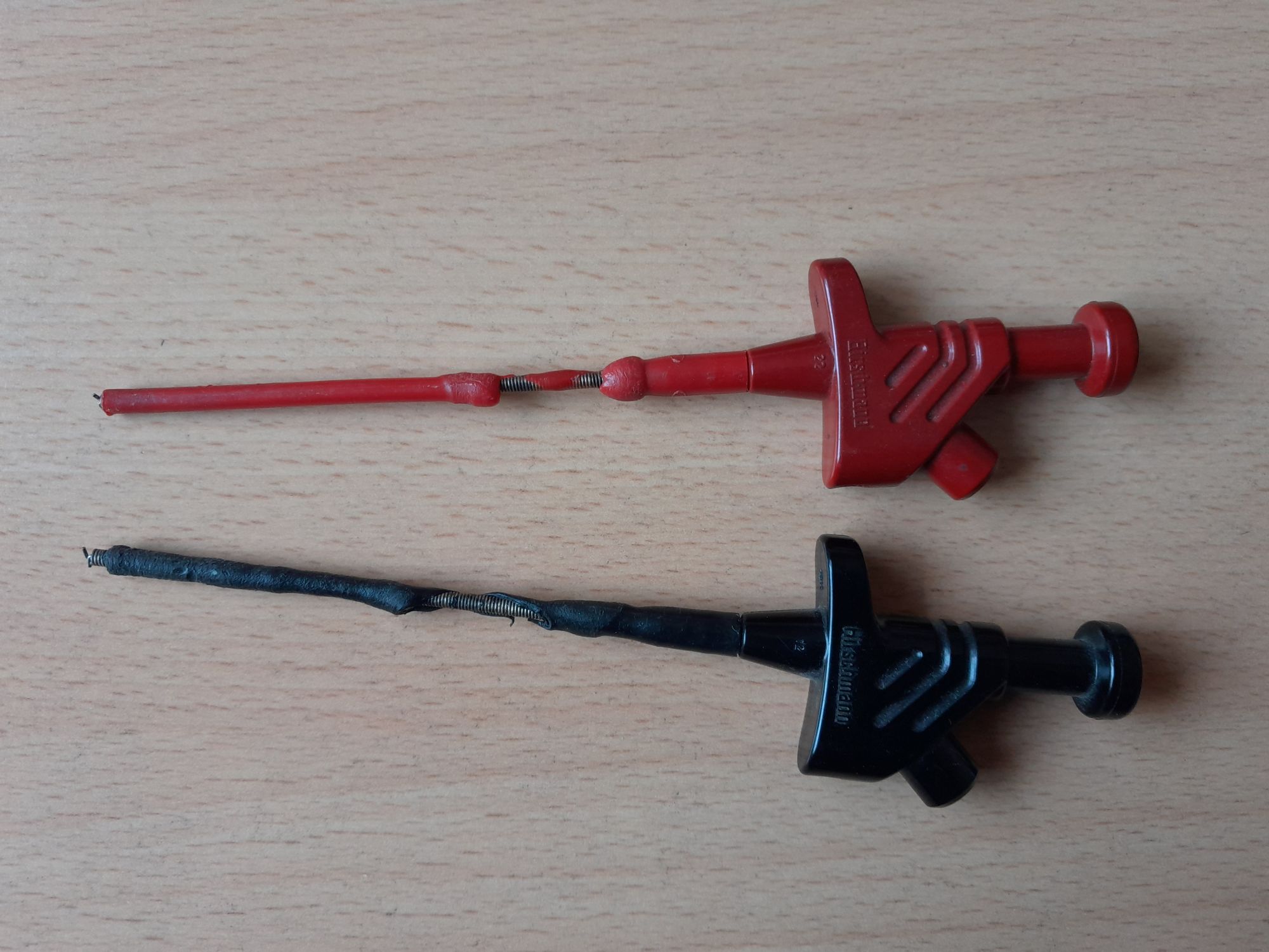

von Uwe B. (uwebre)
Ralf X. schrieb:
> Spätestens wenn relevante Ströme ins Spiel kommen, sind solche
> Abgreifklemmen eher untauglich.

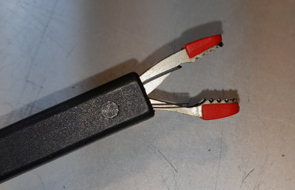

Die  halten schon was aus. Wenn nur die Isolierung nicht wäre...
Ich war es nicht, ich schwöre ;-)
Uwe
von Ralf X. (ralf0815)
Uwe B. schrieb:
Soweit habe ich es noch nicht geschafft. *gg
Aber es geht ja nicht nur um das aushalten, sondern bei einer Messung um
sämtliche Widerstände, die man ggf. nicht haben möchte.
Insb. wenn grad keine Vierleitermessung angesagt ist.

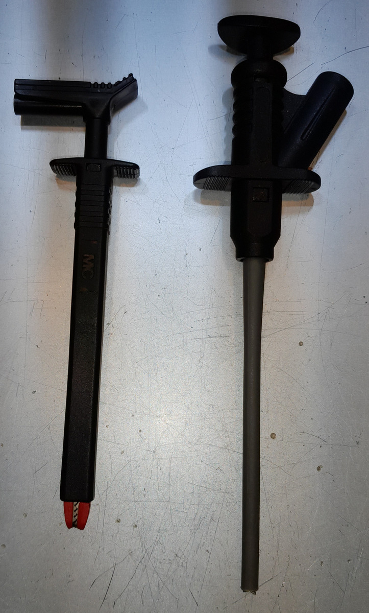

von Motopick (motopick)
Eine ordentlich zupackende Krokoklemme schafft leicht einen
Uebergangswiderstand der < 10 mΩ ist.
Was man mit einer Vierleitermessung leicht selbst feststellen kann.
Und die "Zwischenablage01.jpg" auch nur fuer Spannungen < 60 V
gedacht ist.

Richtig, deswegen benutze ich die ja auch gerne, Grösse und
Bauart/Qualität je nach Einsatzzweck.
Aber bei allen temporären Verbindungsarten kommt es auf beide Seiten und
auch etwas auf die Intelligenz des Anwenders an.
> gedacht ist.
Theoretisch gilt das sogar nur für DC...
Aber mal ehrlich, wen interessiert das wirklich, wenn nicht "unter
Aufsicht" gearbeitet wird?
Keine Ahnung, wie oft ich selber die Kleps in Schaltungen bis über 1000V
für Messanwendungen eingesetzt habe.
Wobei dann dort der relativ hohe Innenwiderstand natürlich kaum eine
Rolle spielt.
Hirschmann selber schreibt ja schon von 50 mΩ und das gilt für den
Neuzustand.
Je kleiner die Kleinspannung und je höher der zu fliessende Strom über
die Kleps, desto untauglicher werden sie.

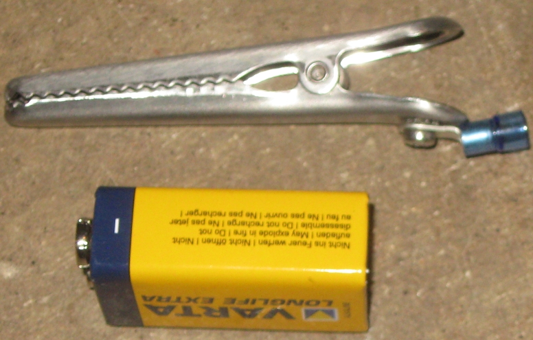

Aber derzeit sind vollisoliette Krokoklemmen in Mode, die keinen Kontakt
geben.
Da sind mir die blanken Blechdinger lieber.
https://www.amazon.de/QWORK-Krokodilklemmen-Elektrische-Abgreifklemmen-Elektrotestarbeiten/dp/B09NKSPWZP/ref=asc_df_B09NKSPWZP/
Aber natürlich nicht am Kabel, dort ist ein 4mm Stecker, sondern
aufgesteckt.

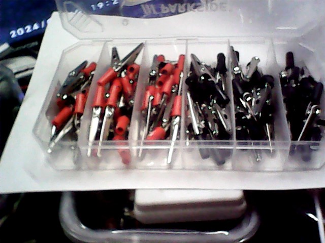

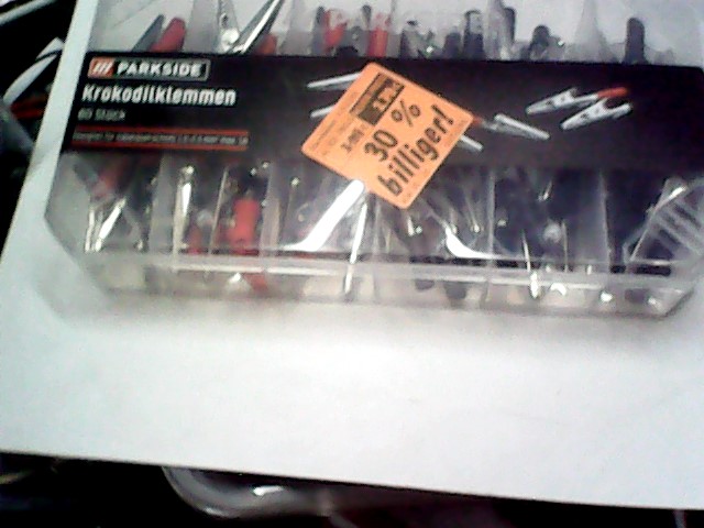

Ab und zu mal bei den Discountern schauen lohnt sich da auch:
Die "angehängten" Krokos gibt es bei Lidl immer wieder für 3,99€ incl.
Box für 80 stk, ich selber habe da vor Jahren im Abverkauf mal einige
Kästen für 2,79 genommen, vor drei Wochen gab es die regulär für 2,50€,
teilweise immer noch in den Filialen verfügbar.
50mm Länge, passend für 4mm Banane, Kabelschuh schraubbar,
Quetschverbindung bis 2,5mm oder lötbar...
Bessere Bilder hier:
https://www.ebay.de/itm/155893791683 (Nicht von mir *gg)
Wäre nur schön, dafür auch mal ordentliche farbige "Pariser" in

von Wollvieh W. (wollvieh)
Mani W. schrieb:
> Und wie viele Ampere hast Du da benutzt?
Ich glaube das fängt schon bei lächerlichen 2 A an, daß sich die Klepse
zerlegen. Denn ich meine, das wäre mir schon an einem Labornetzteil, das
überhaupt nur 2A kann passiert. Hirschmann hat wohl als Isolierung das
Kunststoffäquivalent zu Woods Metall verwendet. Paraffin mit
Farbstoffen. :)

von Uwe B. (uwebre)
Wollvieh W. schrieb:
Ich schrieb doch daß ich das nicht war ;-)
Ist auch vor Jahrzehnten passiert. Man vergisst.
> zerlegen.
Dafür sind die Kleps auch nicht gedacht. Mit Gewalt bekommt man jedes
Werkzeug kaputt. Die Dinger dürften aus (Feder-) Stahl bestehen, damit
ist ein gewisser Widerstand gegeben. Die Anwendung ist also eher am
hochohmigen Multimetereingang denn am Ausgang eines 10A Labornetzteiles
zu sehen.

Discounter verkaufen saisonal gesehen regelmässig Tischdeckenhalter.
Darunter auch eine Kroko-Ausführung.
Am Kragen ein Loch gebohrt und dann geht was mit Kabelschuhen da ran.
Etwas modifizierte Flachsteckhülsen passen aber auch an vielen Stellen
ran.
Muss nur irgendeine flache Metall-ecke sein.

von F. M. (foxmulder)
4mm Kabel und Klemmen (Hirschmann etc.) verwende ich fast gar nicht
mehr.
Viel zu groß, wenn die Platine nur 50*30mm groß ist brauch ich nicht min
den 15cm Kleps ankommen und dicken Laborleitungen.
(Außer es fließen wirklich paar A, ist aber bei mcu Sachen weniger oft
der Fall)
Ich verwende:
Fertige Leitungen von Pomona
https://mou.sr/3TDChr3
Litze und Polklemme am Labornetzgerät
Selbstgemachte offene Silikonleitungen mit Stäubli 4mm Steckern, das
offene Ende löte ich dann an die Platine.
mfg

von Ralf S. (cmyk61)
Uwe B. schrieb:
> Uwe
Ist ja auch klar dass Du das nicht warst weil das sind eindeutig meine
Kleps. Wo hast Du eigentlich die beiden anderen versteckt?
Grß
Ralf

von Uwe B. (uwebre)
Du  musst sie dir schon selber raussuchen ;-)
Uwe

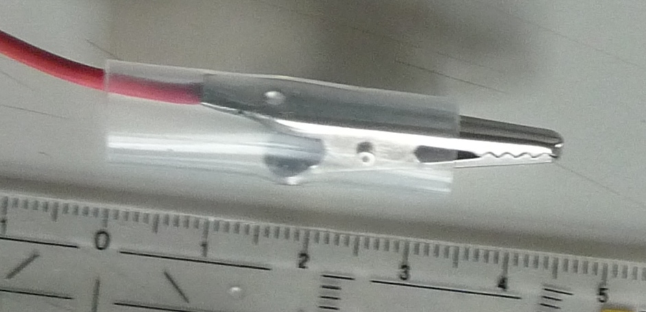

von Stephan S. (uxdx)
Stefan M. schrieb:
> Ich baue mir die Kabel auch selbst (mit Silikonkabel).
> Die Krokoklemmen klaue ich von billigen Fertigkabeln wie diese.
https://www.reichelt.de/de/de/verbindungsleitungs-satz-10-teilig-mk-612s-p12242.html?PROVID=2788&gad_source=1&gclid=EAIaIQobChMI_-qk-vbOiAMVdJGDBx3O5CQREAQYASABEgIKhvD_BwE&&r=1
Da wird aber mit der Zeit der "Schrumpfschlauch" über den Klemmen
steinhart, sodass man die Klemmen nicht mehr aufbekommt. Ich mache den
gleich ab und nehme für diese billigen Krokos Silikonschlauch ID=8mm,
OD=10mm, 33mm lang, siehe Bild
