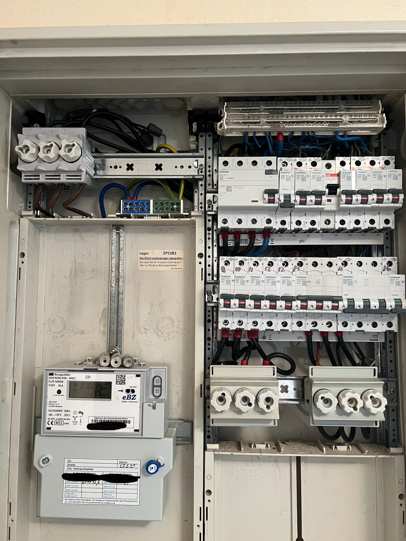

Das Haus wurde vor 16 Jahren teilweise von einer verPENnten Installation
in ein TNC-S Netz umgebaut. Vor zwei Jahren wurde dann noch der Rest

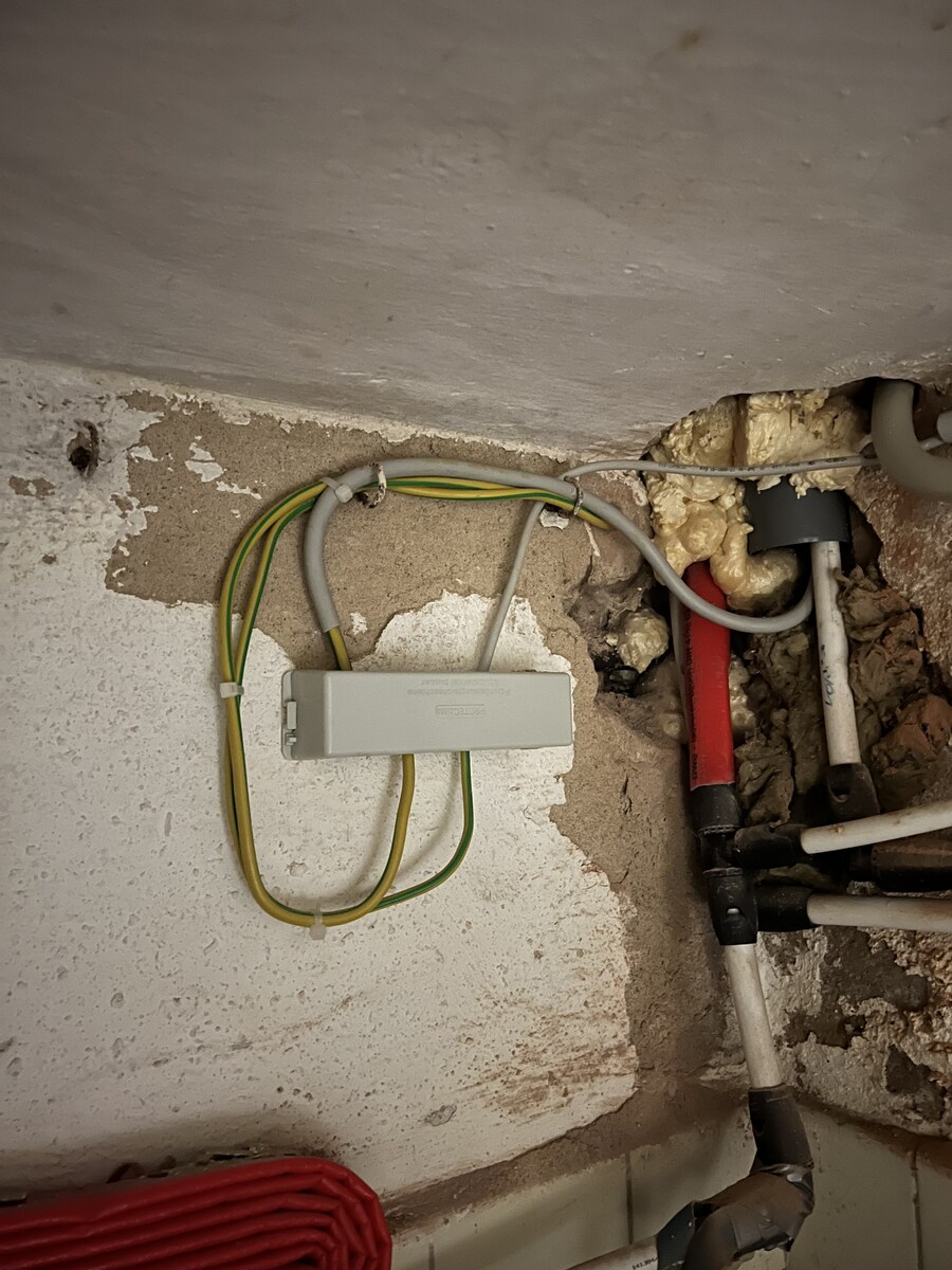

(Keller) auf TNC-S Netz stand gebracht, und ein Erdungsspieß mit
Potentialausgleichsschiene verbaut.

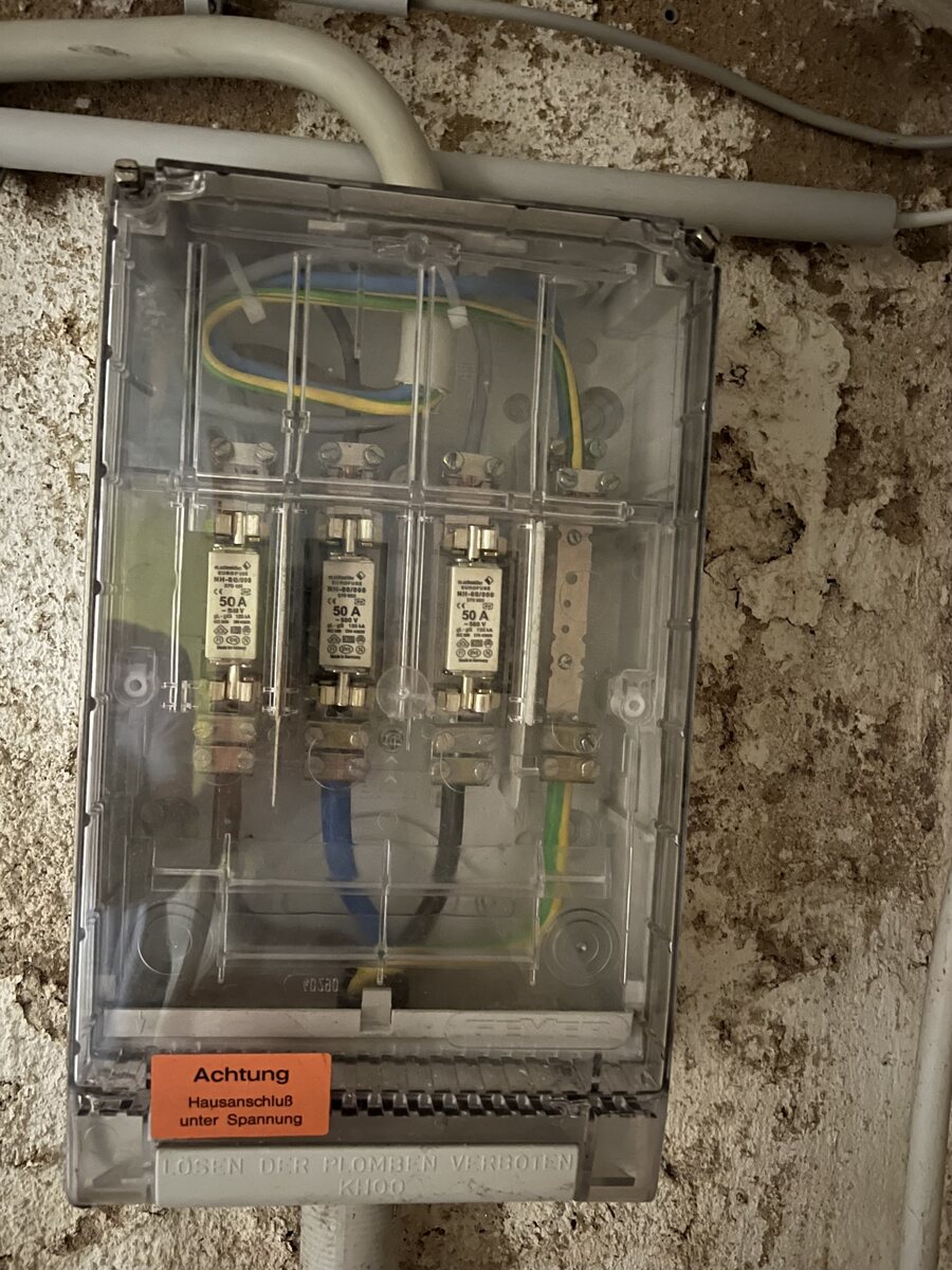

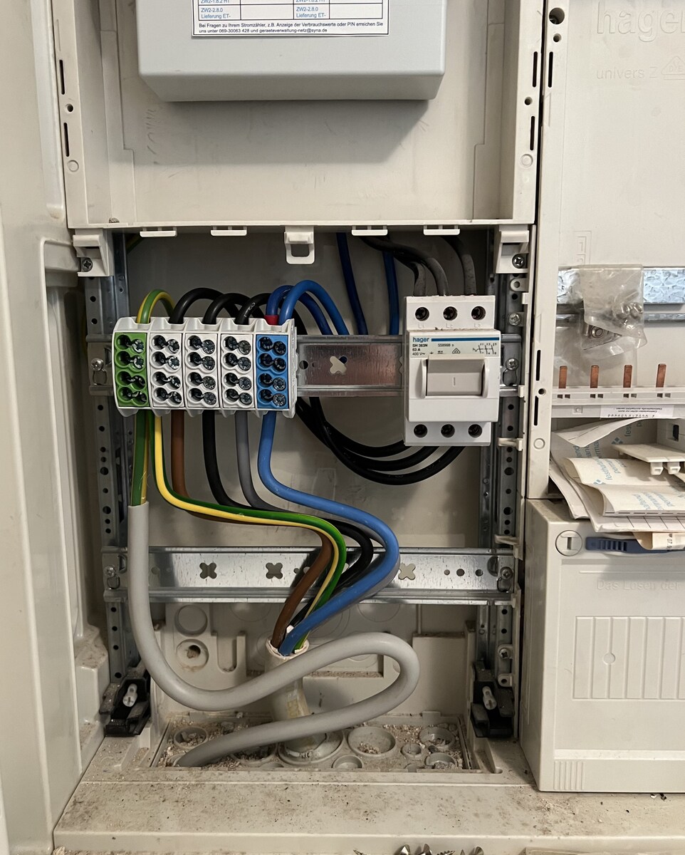

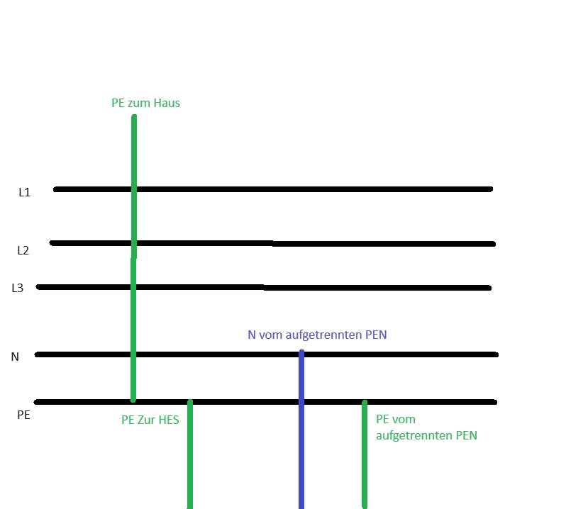

-Den PEN direkt am Hausanschluss getrennt, und den PE leiter vom Zähler,
über den Potentialausgleich bis zum Erdspieß dicker verlegt. Damit
wollte ich vermeintlich Vagabundierende Ströme abwägen. ( Keine
verbesserung )

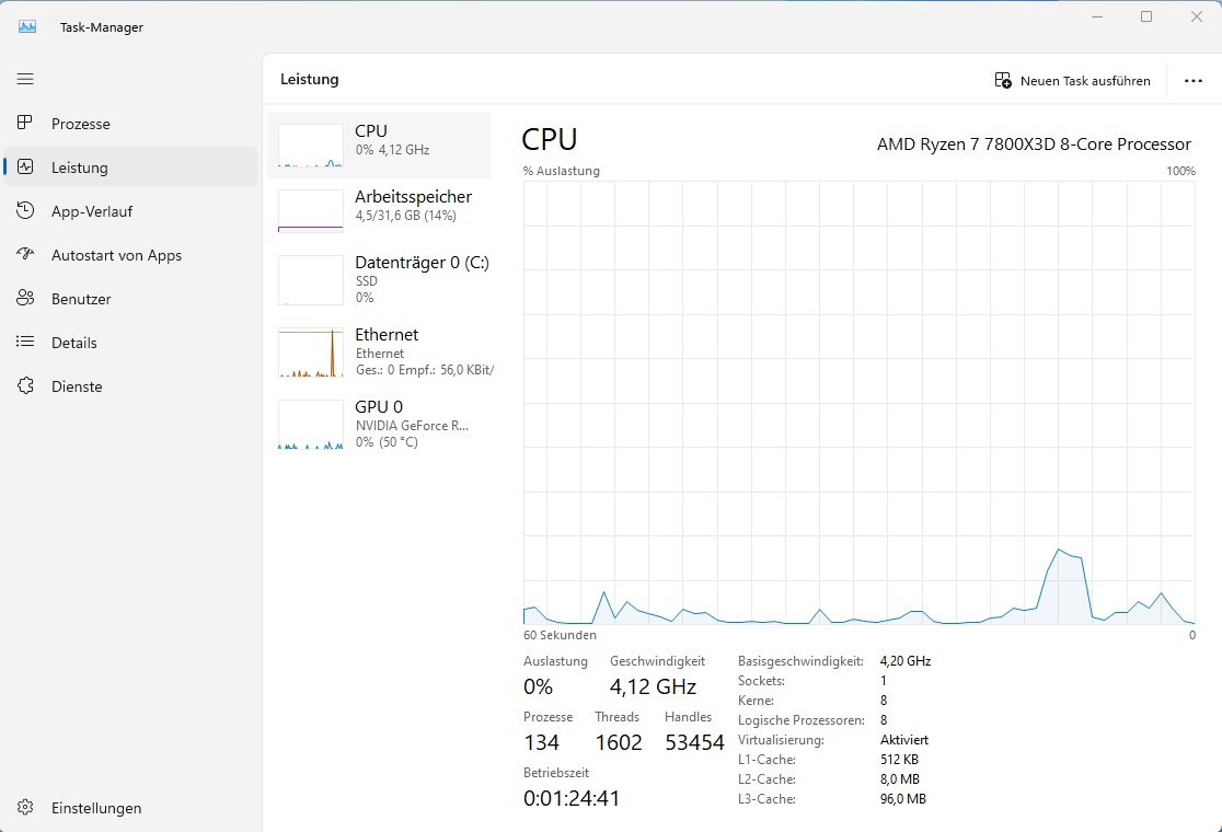

Ich melde mich zurück aus dem Geisterhaus.
Im Anhang befindet sich ein Screenshot des Taskmanagers, ein Auszug aus
dem Windows Ereignisprotokoll/System, der spärliche Check der
elektronischen Anlage und eine Skizze der Verkabelung im Zählerschrank.
Es handelt sich nur um den Computer, bei dem ich vermeintlich
"Störungen" feststelle. War schlecht formuliert. Sämtliche Hardware,
Monitore, Router, DSL, Breitband, Kabel (Geschirmt, ungeschirmt ) wurden
bereits getauscht, und das Windows ungefähr 63-mal neu installiert.
Daher schließe ich Hardware/Windows Probleme aus. Die Temperaturen sind
in Ordnung.
Das Haus ist aus 1800-Schießmichtot. Die Stromleitungen ab Erdgeschoss
aufwärts wurden 2007 von PEN komplett saniert zu TNCS (Fachkraft des
Dorfes). Der Keller vor ca. 3 Jahren von PEN zu 3Adrig umgebaut, und in
diesem Zuge auch ein Erdspieß gesetzt zur PE Stützung (Fachkraft des
Nachbardorfes). Nach diesen Arbeiten erfolgte ein Check ( PDF im
Anhang), ich verlangte einen ausführlichen E-Check, aber das, was mir da
in den Briefkasten geworfen wurde, sieht nicht sehr aussagekräftig aus.
Bei dieser Prüfung war nur ein einziger Elektriker anwesend, den ich auf
Grund von schlechtem Deutsch und mangelndem Englisch seinerseits nicht
richtig verstand. Das Unternehmen wurde kurz nach diesen Arbeiten
verkauft. Anfang des Jahres wurde dann noch das Hauptverteilungskabel,
das bis dato noch 4 Adrig war, gegen ein 5 Adriges ausgetauscht
(Vagabundierende Ströme, oder auch Voodoo, Humbug, Gespenster). Der PEN
wird also direkt am HAK getrennt. In die HES ist der Erdspieß, die
Wasseruhr so wie der Breitbandanschluss eingebunden.
Es gab immer mal wieder "Freunde der Familie" die in der
Hausinstallation herumgebastelt haben. Ich werde wohl nicht um eine
erneute, und vor allen Dingen ausführliche Prüfung des Netzes
herumkommen.

Anbei noch Fotos der Anlage. In der HES eingebunden ist der
Breitbandanschluss, die Wasseruhr und der Erdspieß. Der APL der Telekom
befindet sich außerhalb des Hauses unter der Dämmung, und wurde nie mit
in den Potentialausgleich eingebunden, da es damals schlicht keinen
Potentialausgleich gab. (Vielleicht liegt hier auch das Problem?).
Das Erdreich rund um den Erdspieß sieht feucht aus, aber die Erde ab
20CM tiefe ist dann staubtrocken. Der Elektriker, mit dem ich Kontakt
hatte sagte mir, dass die Unterverteilung vielleicht das Problem sei.
Die Warmwassererzeugung für Bad und Küche erfolgt über
Durchlauferhitzer.
Sowas lässt sich doch ändern.

Mich wundert nur dieses Magnetfeld ( Laut dieser App...), direkt neben
dem Sicherungskasten. Ich mache mal ein Video davon.
von Mark S. (voltwide)
Das Magnetfeld in der Nähe des Sicherungskastens ist nicht unbedingt
verdächtig - immerhin sind hier die maximal stromführenden Leitungen.
