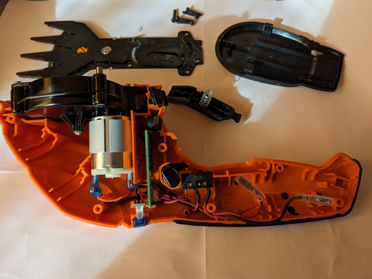

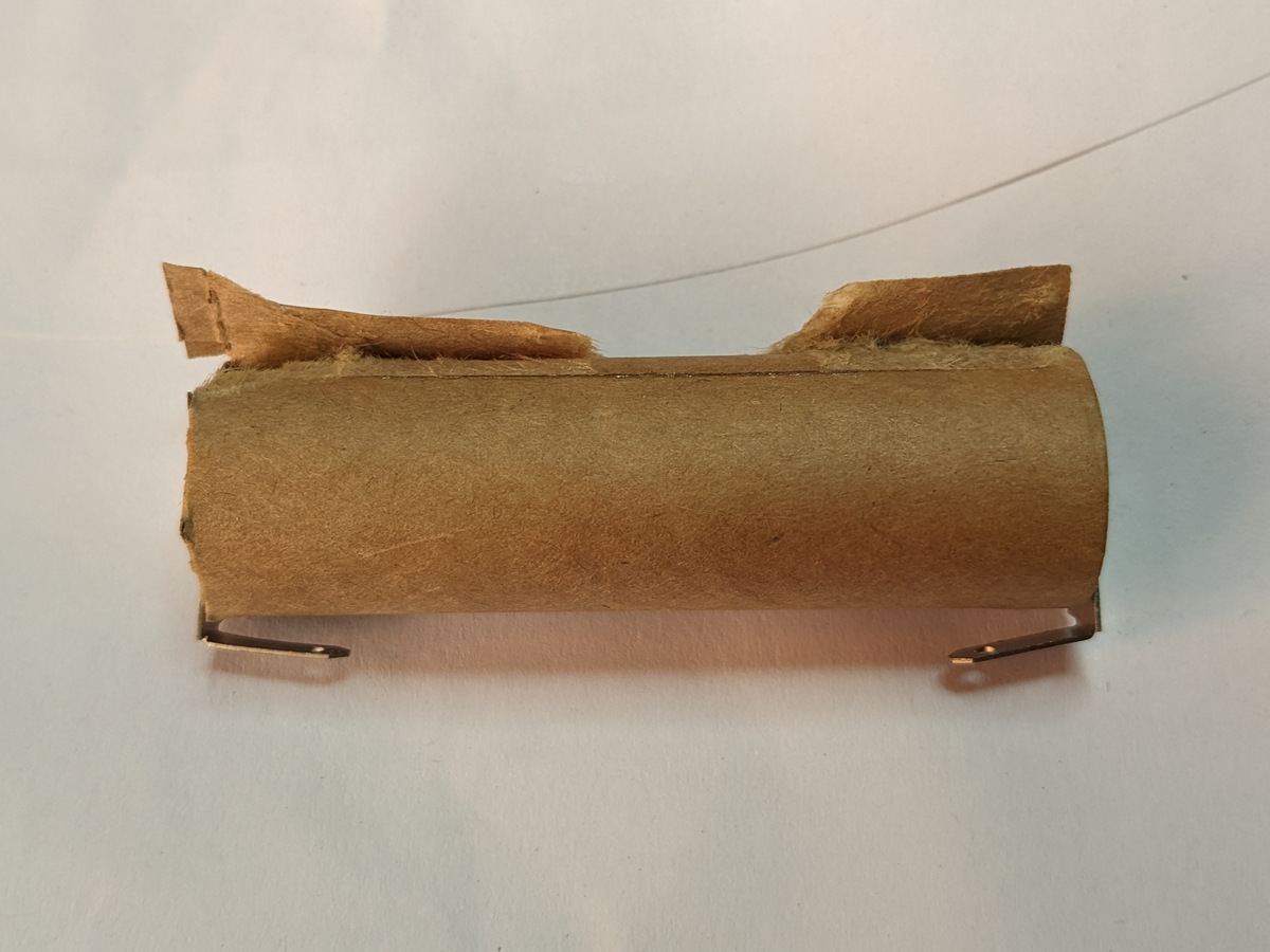

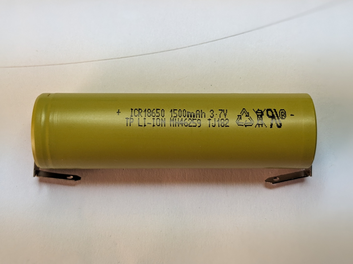

Ich möchte bei meiner Black & Decker Grasschere den Akku tauschen (ein 18650 3,7V Li-Ion) und habe dazu ein paar Fragen.
  1. Kann ich einfach einen mit mehr Kapazität einbauen oder muss die Ladeelektronik angepasst werden? Der Originalakku hat 1500mAh
  2. Ist was wegen der Strombelastbarkeit des neuen Akkus zu beachten?
  3. Hat die braune Pappe um den alten Akku eine wichtige Funktion?
Kannst du, ohne Anpassung.
  1. Ist was wegen der Strombelastbarkeit des neuen Akkus zu beachten?
Mindestens 30A, wie das Original.
  1. Hat die braune Pappe um den alten Akku eine wichtige Funktion?
Klappert nicht.
Ich habe jetzt diesen bestellt: https://www.kaufland.de/product/445479006/
Einen mit größerer Kapazität habe ich nicht gefunden und beim von mir oben genannte Molicel traue ich den Daten nicht.
Reicht ja auch wenn die Grasschere wieder funktioniert. Ich hatte halt den Glauben bei der Gelegenheit gleich einen größeren Akku reinpflanzen zu könnnen.

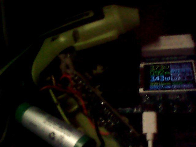

Ich habe gerade einen 3,6V Schrauber mit platter Zelle von Ideen-Welt/Rossmann auf dem Tisch, original 1,3 Ah. Der bekommt eine 3Ah, >20A Zelle verpasst. Aber nur, weil die gerade da war und der Schrauber im Nahbereich verbleibt.
Edit, Sorry, Bild der Endoskop-Cam sah bei mir besser aus *gg
