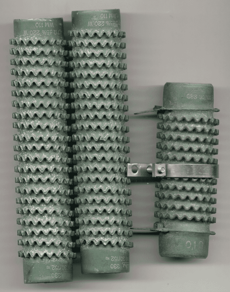

Mal nachgeschaut Meine einzigen "Lasten" neben ein paar 50 Ohm Abschlüssen sind diese Widerstände aus der Porzellanfabrik Rosenthal. 2* 4,7 Ohm +/- 5% 220Watt Typ "330 RW30/152 WM110" und 1* 0,1 Ohm ohne Wattangabe / Toleranz Typ "921 GBS30/100E"
Gehören heute zu Vishay https://www.vishay.com/docs/21005/rw.pdf https://www.vishay.com/docs/21004/gbs.pdf also 90 Watt +/-5% für den GBS

Oha 71 € der RW Einzelpreis bei Mouser (3,3 Ohm) https://www.mouser.de/ProductDetail/Vishay-Draloric/RW3015201000KLX000?qs=A6eO%252BMLsxmSLAwyrjc%252Bh5w%3D%3D und 64€ für den GBS, (100 Ohm): https://www.mouser.de/ProductDetail/Vishay/GBS303P01339KLX000?qs=vLWxofP3U2zDz%2FwPKxViRA%3D%3D Da habe ich ja echte Schätze bisher nicht wertgeschätzt.

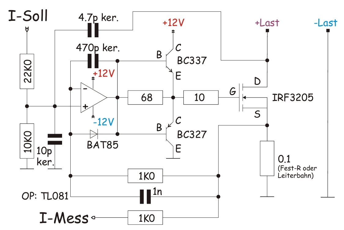

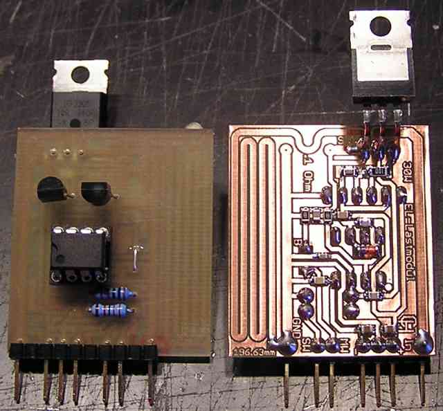

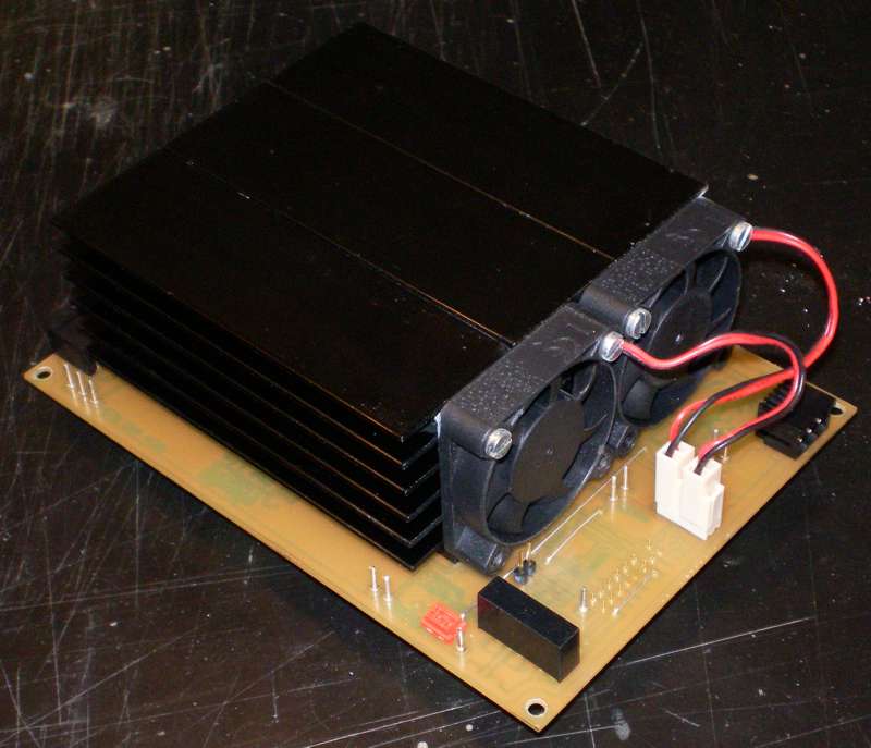

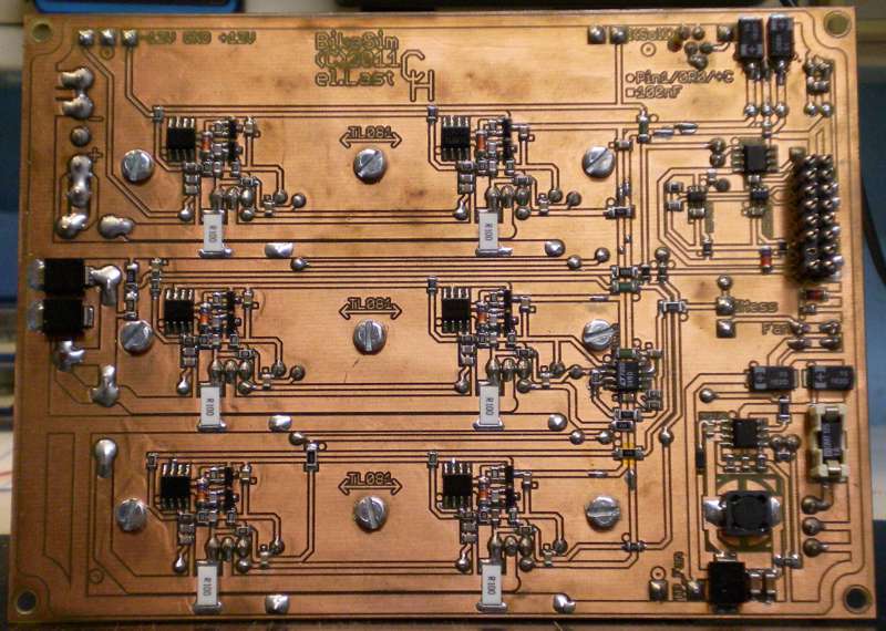

Das hier ist eine der Endstufen der EL7000, die ich mir vor Jahren leicht modifiziert nachgebaut habe. Auf einer anderen Platine (EL06.jpg) hab ich 6 davon parallel geschaltet und damit bisher maximal 38V/12A verheizt. Die Kühlkörper waren dabei bei konstant 72°C über ca. 15 Minuten. Der Strom wird nur über eine Steuerspannung eingestellt. Konstant-P, -U, was-weiss-ich hab ich bisher nicht gebraucht. Wenn das reicht, hab ich noch 3 oder 4 dieser Platinen fertig bestückt rum liegen und der TO könnte sich was drumrum bauen. Die "30W" die auf der Platine stehen, waren damals eine theoretische Annahme 😉.

Falls noch mehr Fragen per PM kommen ..... das was ich da oben gezeigt habe ist keine fertige EL (Bild EL03.jpg) sondern die Endstufe einer EL. Dazu braucht man natürlich noch die Ansteuerung und einen Messverstärker und man kann zur Leistungserhöhung mehrere parallel schalten. Zum Messen braucht man dann einen Addierer (OP). So aufgebaut verheizt das Ding etwa 1A/0.46V Steuerspannung.
