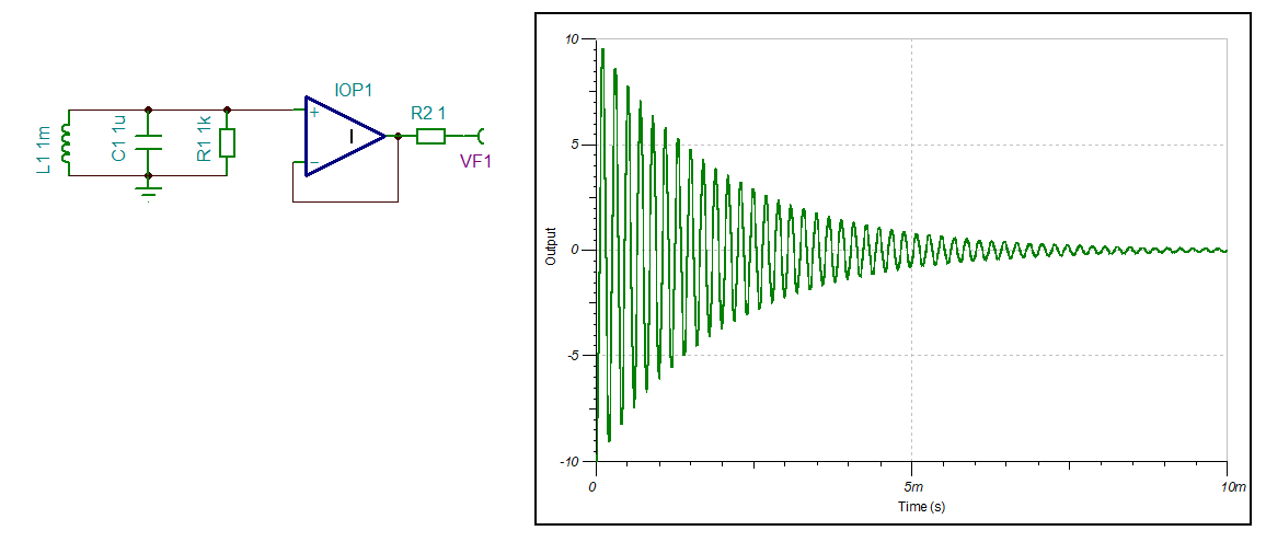

von Arno R. (arnor)
Luky S. schrieb:
> Gibt es einen Trick, um in LTspice eine Spannungsquelle mit einer
> gedämpfte Schwingung als Ausgang zu basteln? Also einstellbar wie groß
> die erste Halbwelle ist und wie schnell es dann abfällt.
Man kann ein RLC-Glied mit Anfangsbedingung (z.B. Spannung auf dem
Kondensator) nehmen und einen idealen OPV nachschalten. Damit kann man
alle gewünschten Eigenschaften einstellen, siehe Anhang.

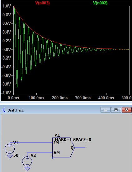

von Martin (martin32)
Es gibt das modulate-Bauteil, welches eine Sinus-Spannung mit
veränderlicher Frequenz und Amplitute erzeugt.
In den FM-Eingang legst du eine feste Spannung an und an den AM-Eingang
die abfallende Spannung.
Die Parameter MARK und SPACE geben die Skalierung der Frequenz in
Abhängigkeit der Spannung am FM-Eingang an.
von Luky S. (luky)
Danke, an die Anfangsbedingungen habe ich gar nicht mehr gedacht,
scheint die brauchbarste Lösung zu sein!
Edit: da war jemand mit was noch interessanterem gleich schnell!

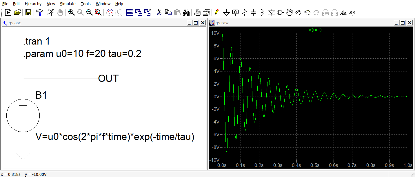

von M.A. S. (mse2)
Benutze einfach eine arbitrary Behavioral Voltage Source.
Das ist eine Spannungsquelle, deren Zeitverlauf Du durch Angabe einer
mathematischen Formel bestimmen kannst (siehe Anhang).
Genau, das ist die mit Abstand flexibelste Lösung.
von Luky S. (luky)
Danke für die Hilfe!
