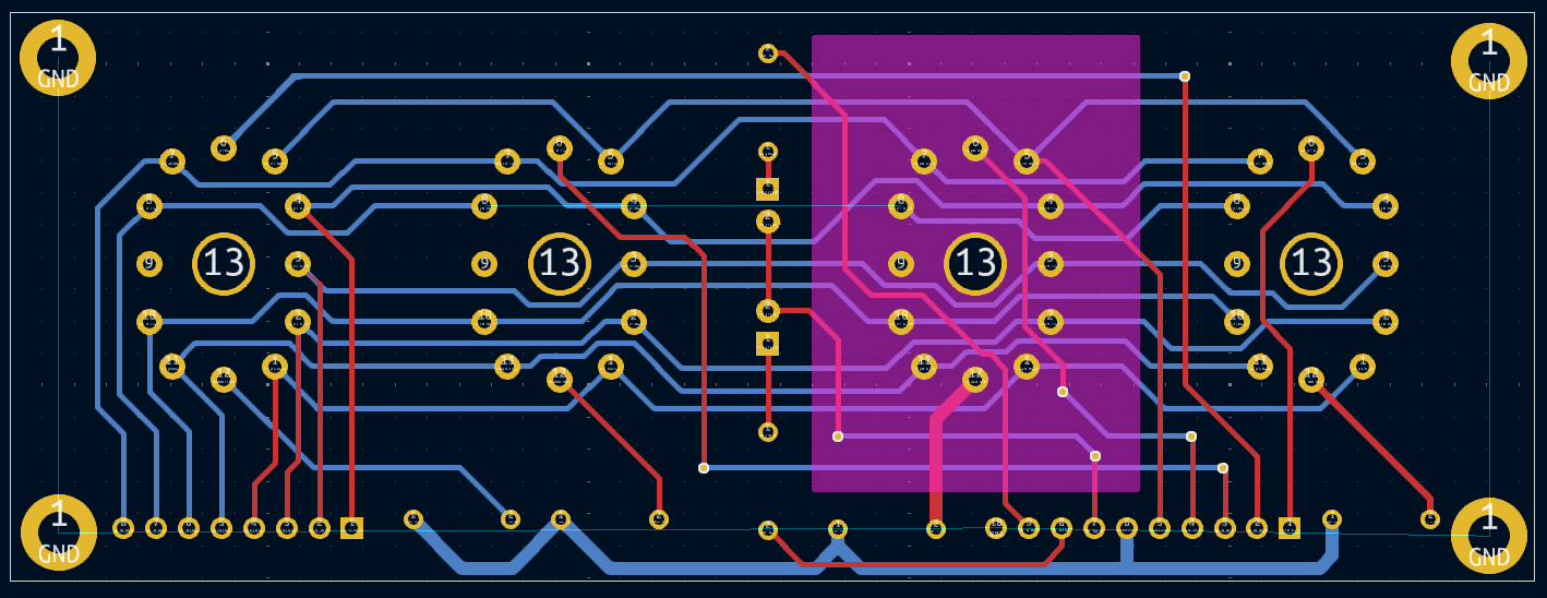

Nachdem mir das Forum so wunderbar den Weg zur ersten Kicad-Platine geebnet hat, möchte ich noch eine zweite hinterherwerfen - danach ist, versprochen, Schluss mit der Belästigung.
Dieser Entwurf ist eine Anzeigeplatine für eine VFD-Uhr mit IV-22 Röhren. Ich habe diese Uhr (6-stellig mit Sekundenanzeige) vor knapp 20 Jahren in Lochrastertechnik aufgebaut, und sie funktioniert immer noch, allerdings hat der Aufbau damals vier volle Tage über die Weihnachtsferien gedauert, OHNE Gehäuse. Deswegen habe ich auch keine zweite gebaut, obwohl ich viele Nachfragen hatte. Jetzt ist der Zeitpunkt gekommen!
Nun - dies ist also nur die Anzeigeplatine, die mit zwei abgewinkelten Stiftleisten auf die Ansteuerplatine gesteckt wird. Links sind die Segmente, rechts die Gatter, das filament, und die Ansteuerung der Doppelpunkte zwischen Stunden- und Minutenanzeige. Seht Ihr da irgendwelche groben Fehler? Ich bekomme vom DRC ein paar Warnungen wg. des Bestückungsdrucks, die man aber wohl ignorieren darf. Der einzige Punkt, bei dem ich stutzig bin, betrifft eine eventuelle Masseflutung, die hier irgendwie keinen Sinn macht und auf der Vorderseite auch zu komischen Ergebnissen in der 3D-Ansicht führt. Den IV22-Footprint habe ich glücklicherweise im Internet gefunden, das hätte ich so nicht hinbekommen.

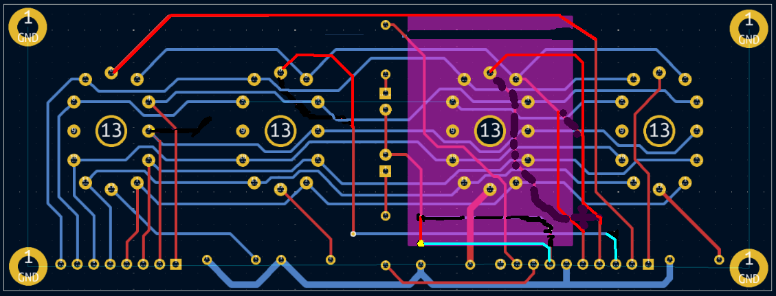

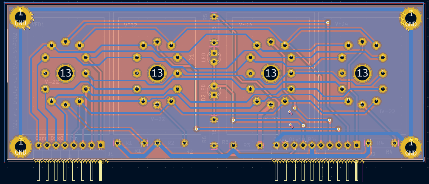

die 3D Ansicht ist bei mir okay. Nur du hast die Platine mit dem Silkscreen Layer geflutet. Schalte erstmal alle Layer ein und nicht aus. Nutze zum ausblenden unten rechts: "inaktive Lagen" abblenden.
Deine Bohrlöcher wollen noch eine Masseverbindung. In der Mitte ist auch noch eine Luftlinie.
Ja, blöd. Ich kriege das nicht weg.
ok - die sollte eigentlich durch die Masseflutung kommen, aber jetzt habe ich sie auch explizit drin.
oops, nicht gesehen, korrigiert. Hätte ich auch im DRC sehen können, sorry.

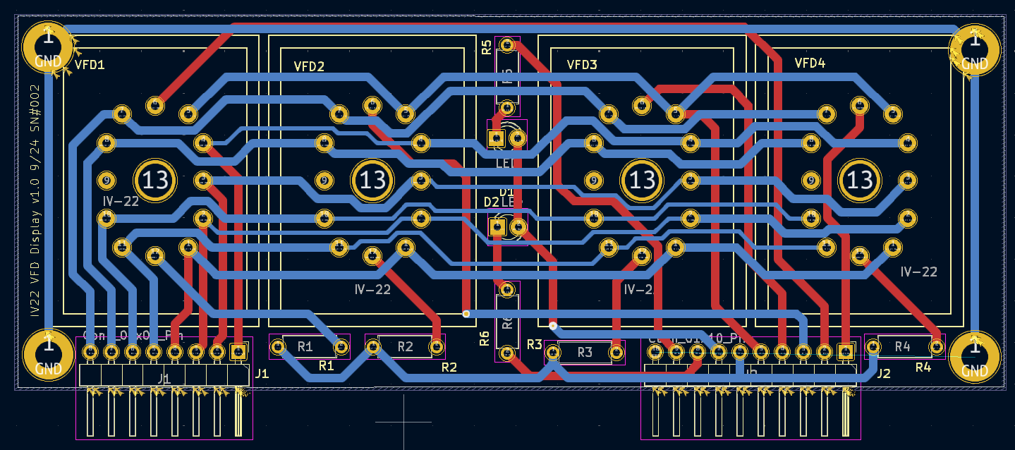

In VFD1 wird Pin3 auf dem Top-Layer mit einem dünneren Leiterzug angefahren als alle anderen. Ein Versehen?
Ja! Ich habe daraufhin alles nochmal kontrolliert, und noch einige andere kurze Leiterzüge mit 0.2mm Breite gefunden und gelöscht. Ich vermute, wenn ich die 0.2mm aus der Liste der vordefinierten Leiterbreiten lösche, kann sowas nicht mehr passieren?

Nein, aber einige "Unschönheiten" beim Lagenwechsel und der Leiterbahnführung, die bei der luftigen Bestückung völlig unnötig sind.

Wenn du so viel Platz hast auf der Leiterplatte, dann darsft du die Leiterbahnen ruhig spürbar breiter machen. Die Leiterbahnen und die Anbindung an die Lötaugen werden dadurch mechanisch stabiler und du bekommst kein Geld zurück, wenn du mehr Kupfer wegätzen lässt.

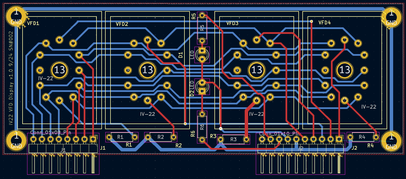

Verstanden: Der zweifache Lagenwechsel lässt sich leicht vermeiden. Check!
Wenn du so viel Platz hast auf der Leiterplatte, dann darfst du die Leiterbahnen ruhig spürbar breiter machen.
Verstanden: Ich habe mit einem Texteditor alle 0.4mm-Bahnen auf 0.5mm erweitert. Wenn ich die Bahnen noch breiter mache, komme ich in der Mitte nicht mehr zwischen den LEDs durch. Spricht eigentlich - ausser der Ästhetik - etwas dagegen, an dieser Stelle bei 0.5mm zu bleiben und an anderen Stelle, wo genug Platz ist, auf 1mm?

Halfcheck. Ich habe noch eine weitere Leiterbahn verlegt. Die ganz oben braucht gar kein Via.

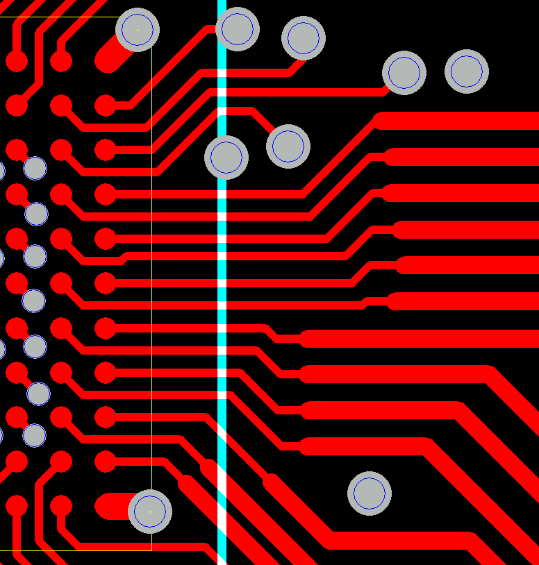

Ein Tipp: dreh die LEDs um 90°. Das gibt mehr Platz für die Leiterbahnen, obwohl der Mittelpunkt der LEDs an der selben Stelle bleibt.
Nein. Hier mal dasselbe an einem BGA in 0,2 mm und 0,5 mm.
Sehr gut! Das schafft Platz. Ich habe jetzt alle durchgehenden tracks, bei denen es möglich war, auf 1mm Breite erweitert. Beim Breitensprung wie in Deinem BGA-Beispiel zögere ich noch.
Ich weiss, warum ich Deine verbesserte Leiterbahnführung nicht verwendet habe: Ich versuche instinktiv immer, auf einer Lage möglichst horizontal und auf der anderen möglichst vertikal zu verlegen. Wenn man sich von dieser Neurose erstmal befreit hat, gibt es ganz neue Möglichkeiten.
