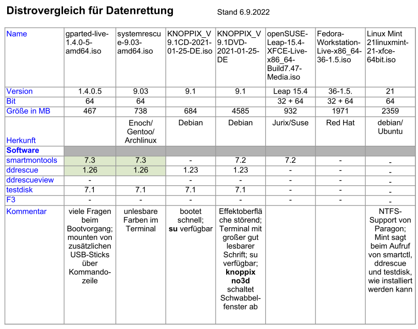

von Peter M. (r2d3)
Hallo Frank O.,
Frank O. schrieb:
> Stephan S. schrieb:
>> Ich würde mir systemrescue ziehen, ist aktuell und alles notwendige
>> drauf
>> https://www.system-rescue.org/
> Da steht überall -amd64 dran. Auf für Intel?
Ja.
siehe:
https://www.reddit.com/r/linuxquestions/comments/ra4vjj/difference_between_x86_x8664_amd64_and_x64/?tl=de
Stephan S.,
ich freue mich über Deine guten Kommentare zum Thema Datenrettung!
Hallo Frank O.,
Frank O. schrieb:
> By the way: Ich habe nur noch ein uraltes Knoppix.
> Ist Knoppix noch aktuell oder nimmt man was anderes?
Da ddrescue und smartmontools weiterentwickelt werden, die neueren
Versionen von Smartmontools aktuellere Versionen der
Datenträger-Datenbank enthalten (wichtig z.B. für die Namen und
Interpretation der SMART-Parameter), würde ich das uralte Knoppix nicht
benutzen.
Willst Du eine Distribution, die gleich alle Werkzeug an Bord hat,
nimmst Du Gparted oder SystemRescueCD. Wenn Dir eine Internetverbindung
zur Verfügung steht ist Linuxmint komfortabler, aber die während der
Live-Session heruntergeladenen und installierten Programme überleben
normalerweise den Neustart nicht...
TestDisk gibt es mittlerweile in der Version 7.2, aber die ist noch
nicht in allen Linux-Repositories angekommen.
Einfach so herunterladen und die statische kompilierte Version starten!

von Stephan S. (uxdx)
Peter M. schrieb:
> Stephan S.,
Oh danke :)
systemrescue hat die 7.2
Schön an sdystemrescue finde ich, dass man erst mal in eine Konsole
kommt. Für ddrescue und testdisk braucht man das GUI nämlich nicht, das
sind Konsolenprogramme. ddrescue ist hier
https://wiki.ubuntuusers.de/gddrescue/ schön erklärt (gleich zu
Benutzung gehen). testdisk ist selbsterklärend, finde ich.
Mit startx kann man trotzdem ein nettes grafisches Linux mit XFCE als
Desktop starten, da finden sich Windows-User schneller zurecht.
