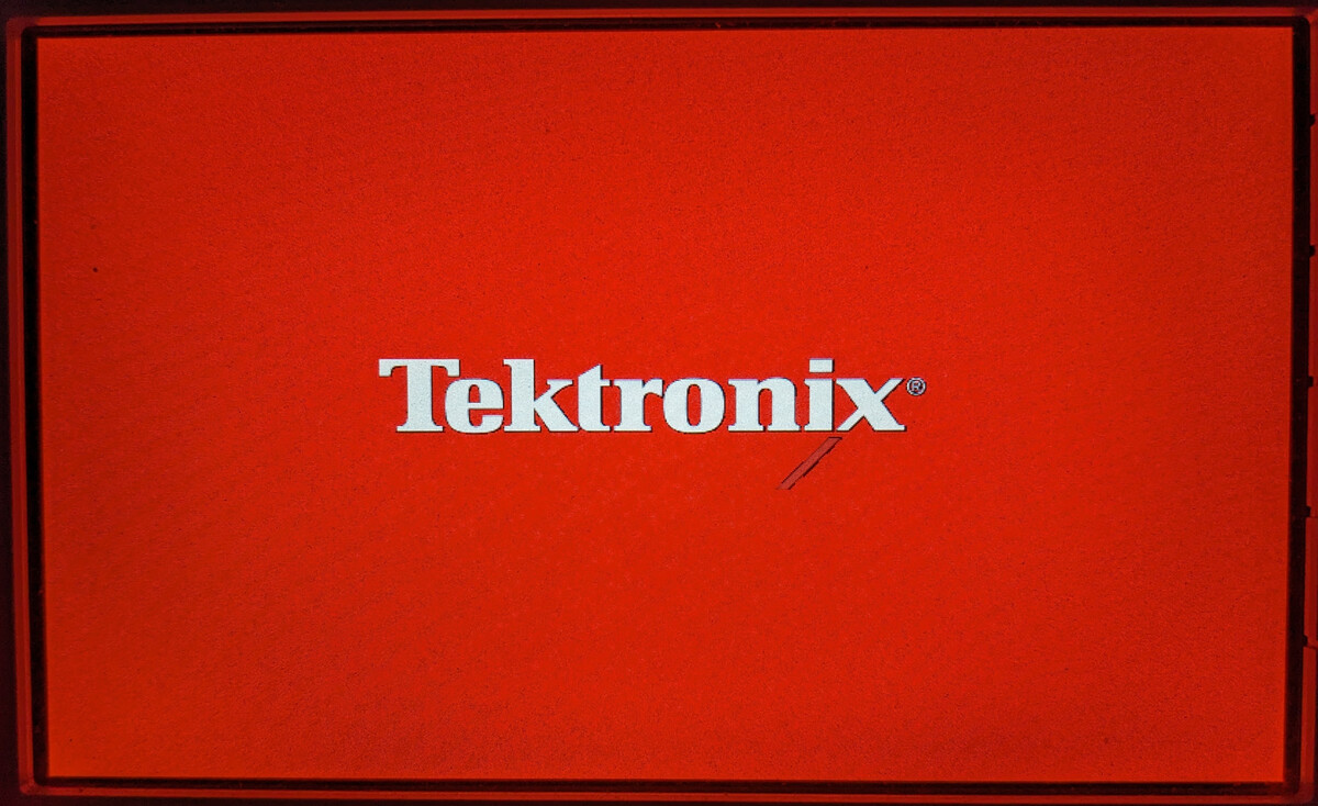

Bei meinem TBS1072B ist seit heute das Display rot. Das heißt der
schwarze Hintergrund ist rot. Nach ein paar Minuten Betrieb fing es mit
Streifen an zu flackern, dann war es permanent rot. Es blieb auch so
nach dem Abkühlen.
Ist das Teil nun für die Tonne? Das wäre wirklich sch...
Bei EEVblog beschrieb einer bei einem TBS1102B das gleiche Problem, aber
ohne Lösung.
https://www.eevblog.com/forum/repair/red-screen-oscilloscope-tektronix-tbs-1102b-100mhz2gsps/
Nachtrag: Ein Screenshot auf USB-Stick sieht normal aus.
Sieht doch cool aus. Ein Oszi from hell.
TBS1072B Tektro nix kaufen!
Edit: Sieht auf dem ersten Bild so aus als ob der Effekt langsam beginnt
und sich steigert bis schwarz komplett zu rot wird. Könnte eine aus der
Toleranz laufende (Referenz)Spannung oder ein zu knappes Timing sein.

Alle anderen Bereiche scheinen aber die richtige Farbe zu haben.
Auch schwarze Schrift kann das Display noch darstellen.
Ich würde mal den Tek Support fragen.
Doch nicht wegen einer Falschfarbendarstellung.
Man kann doch damit arbeiten, auch wenns nicht schön ist.

Sieht nach einem Defekt in der CLUT aus, wenn es denn sowas heute noch
so gibt.

von Tim 🔆 (solarlicht)
Es fing kaum sichtbar an, bis ich mein Handy fand, war es schon wie auf
dem ersten Foto. Ich hab's erst vorhin wieder eingeschaltet, ist aber
dauerhaft knallrot geblieben.
Ich besorge mir mal Kältespray.

Versuche ich, wenn ich da als Nicht-Gewerblicher überhaupt Auskunft
bekomme. In der Tat betrifft es nur schwarzen Hintergrund.
> so gibt.
Das Gerät wurde vermutlich vor ca. 10 Jahren produziert. Ob ich mal die
Firmware neu aufspielen soll? Vielleicht ist nun was falsch im Eeprom
hinterlegt?

Ich möchte noch berichten wie es ausging. Erst sollte ich das Gerät
einsenden, was natürlich uninteressant war. Nach etwas Hartnäckigkeit
habe ich dann ein Angebot für ein neues Display bekommen. Der Preis ist
milde ausgedrückt astronomisch.
Das Oszilloskop hatte ich noch mehrfach eingeschaltet, aber das Display
blieb permanent rot. Heute, viele Wochen später, ist der Fehler wieder
verschwunden. Ich habe heute bestimmt eine Stunde damit gearbeitet, ohne
dass der Fehler wieder auftrat. Bei EEVblog hat ein Nutzer ähnliches
berichtet.
Ich habe aber einen Verdacht. Falls das Display mit einer
Flexprint-Folie verbunden ist, vermute ich Kontaktprobleme an der
Buchse. Wäre ein typischer Fehler. Habe aber noch nicht rein geschaut,
da es ja wieder funktioniert.

von Peter K. (chips)
für mich sieht das wie ein LVDS-Problem aus, bzw. am ehesten
Steckerproblem;
ähnliches hatte ich früher schon in meiner Entwicklerzeit bei
Display-Interfaces beobachtet
