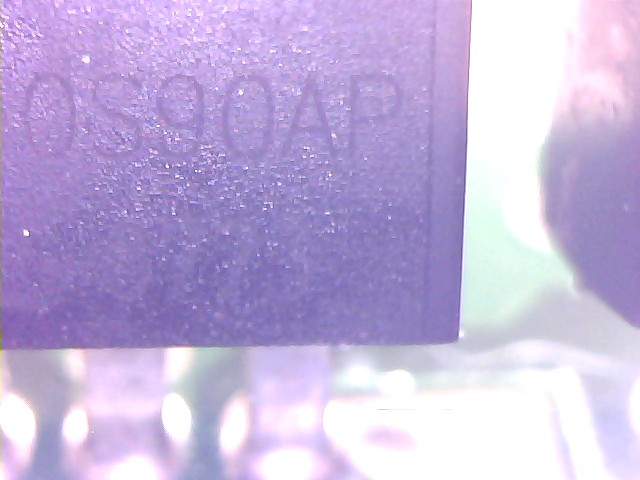

Hallo zusammen
Ich bitte um Hilfe bei der Identifizierung eines Mosfet einer
Schubkarrensteuerung.
Verbaut sind 12 TO-220 Mosfet mit der Bezeichnung EZ50S90AP. Leider habe
ich nirgendwo irgendwelche Daten hierzu gefunden.Kann mir irgendjemand
weiterhelfen?
Vielen Dank
von H. H. (hhinz)
Sven-Uwe S. schrieb:
> 12 TO-220 Mosfet
Da wird sich doch wohl wenigstens einer fotografieren lassen.
von Peter S. (hw-coach) Flattr this
MTW8N60E ** EZ50S90AP ** EZ61T85APH F25NM60N FBM60N60 FDPF3860T
FIR140N098P FQF11N45 G15M65DF2 G068N08 G30050E GW40H65FB HN75N09AP
ALI Express gefunden - hilft das weiter?? anhängend FREESCALE TYP
Eine Vergleichsliste meint dieser muesse 90V 120A 5mOhm haben.
von Sven-Uwe S. (sven-uwe)
Hier das Foto.
Ja das hilft weiter. Danke euch

Das hatte ich falsch verstanden. Ich bekomme den Transi lesbar nur auf 2
Bilder.

Aber der Aufdruck ist eindeutig zu entziffern.

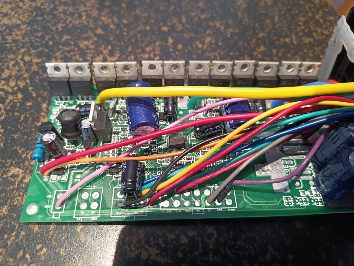

Ich wurde gebeten, hier mal einen Blick drauf zu werfen. Ich selbst
schiebe meine Schubkarre noch. Ich werde mal ein Schaltbild von der
Platine ( Endstufen und Ansteuerung)  erstellen und mal sehen was dabei
rauskommt. Ein Ereignis zu dem Schaden gab es laut Besitzer nicht.
Feuchtigkeisspuren gab es nicht. Gehäuse war gut abgedichtet. Ein
Austausch der Moduls ergab keinen Schaden am Motor. 12 Mosfets finde ich
ein bisschen viel für eine Motoransteuerung. Mal sehen.

von Axel R. (axlr)
Die erste Zahl ist meist die Spannung und die zweite der Strom.
War mal in den 2000ern ganz modern, die Transistoren so zu kennzeichnen.
Inwiefern das heute noch gemacht wird? Keine Ahnung.
Den gelben Draht nun genau quer über FETs laufen zu lassen, statt den
mal n bissl beiseite zu schieben und die fokale Ebene auf den,
Bildmittig sitzenden, 47uF Elko zu packen, ist schon bissl ungelenk. Um
den gings ja garnicht.
Also 100V-Typen rausgesucht mit kleiner Gate Charge und alle tauschen.
Vorab noch die treiberstufe(n) ansehen.
Man kann auch anhand des Verbauten Akkus abschätzen, was man da braucht.
Wird schon nen Grund haben, dort 90V-FETs verbaut zu haben. Ist sicher
die dritte iterationsstufe des Entwicklers, weil die sonst üblichen
55V-Typen wegen spannungsspitzen reihenweise (hier wörtlich zu nehmen)
gestorben sein werden. Sieht man ja schon am „tollen“ Layout plus
Verkabelung.
Andererseits kann da der Strom bei nem 36V oder 48V Akku nun auch keine
100Ampere betragen. Soll ja auch ne Weile „fahren“, das Teil.
Viel Erfolg.
von Klaus R. (klaus2)
2 pro Phase und dann vermtl BLDC...nicht ungewöhnlich.
