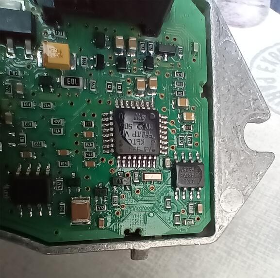

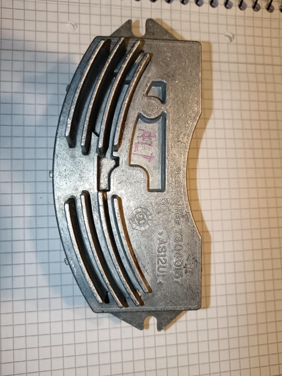

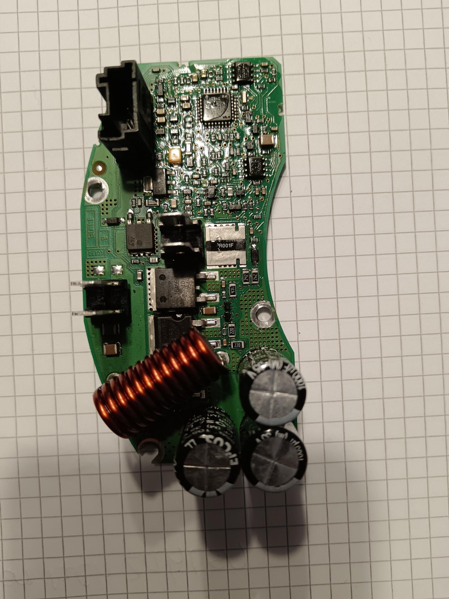

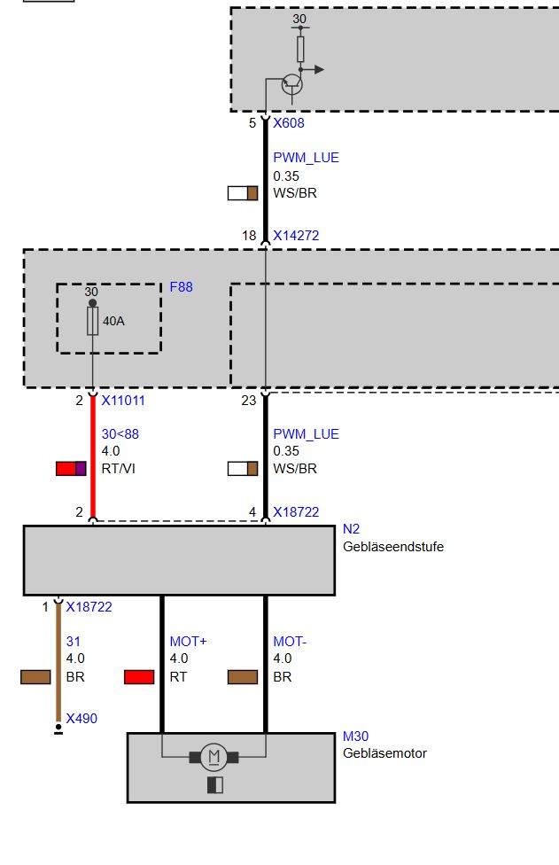

Das ist eine Lüftersteuerung für den Innenraum eines Mercedes.
Der Besitzer wüsste gerne, ob die noch funktioniert.
Ich nehme an, dass zwei Kabelschuhe an die Stromversorgung und zwei an
den Lüfter angeschlossen werden.
Die Klimaregelung wird an den 4-poligen Stecker angeschlossen.
Der µC ist ein 72F324, der kein CAN unterstützt, aber UART, SPI und PWM.
Die Bezeichnung auf dem Gehäuse ist 73040157.
Wie bekommt das Ding seinen Stellwert?
Danke im Voraus,
Falk

Die Bezeichnung des 8-Pin IC ist nicht klar zu erkennen, da TDO
(Transmit Data Output) und RDI (Receive Data Input) aber wohl dorthin
führen wird es vermutlich ein K-Line Transceiver sein (LIN
wahrscheinlich nicht).
Wenn das Teil aber tatsächlich in einem Mercedes eingebaut sein sollte
liegt daran das Problem...
Nachtrag: Das ist eventuell "BMW I-/K-Bus" und nicht K-Line.
von Heinz R. (heijz)
sieht sehr nach BMW aus
Anbei der Schaltplan, wird wohl nur mit PWM angesteuert, kein Bus

Für einen reinen PWM-Treiber scheint mir der Aufwand etwas zu hoch.
Gruß,
Falk
von Frank O. (frank_o)
Die Luftspule sieht aus wie eine Antenne. Vielleicht ist der ganze
Fernbedienungskreis für die Standheizung mit drauf?
von Dieter S. (ds1)
Wenn der TO die Bezeichnung der beiden ICs mit den 8-Pins nennen würde
wüsste man vermutlich etwas mehr über die Schaltung.

im ersten Foto sieht man doch die Teile-Nr - kann danach googeln?
Es ist wohl echt nur eine simple Lüferendstufe die - warum auch immer -
viele Komponenten enthält

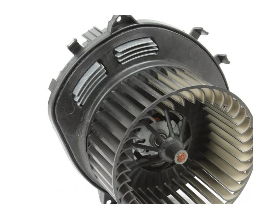

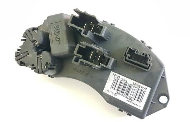

von Dieter S. (ds1)
Ich korrigiere mich nochmal. Nachdem es vom TO bisher nur eine
nichtssagende Nummer eines Gehäuseteils gab die bei der BMW und Mercedes
Variante identisch ist (und es ja auch nur ein Mercedes Modell gibt):
die Heizung im Lüfter von Valeo wird bei BMW und Mercedes verbaut,
allerdings mit unterschiedlichem Innenleben und Ansteuerung. Die
Mercedes Variante sieht im Prinzip so wie auf den Bildern aus.
Das würde dann bei Mercedes um 2005 doch für eine Ansteuerung per LIN
Bus sprechen, der 8-Pin IC ist eventuell ein TJA1020.
von H. H. (Gast)
Sieht sehr danach aus.
von Dieter S. (ds1)
Da vom TO nichts mehr kommt: Einer der 8-Pin ICs ist wie vermutet ein
TJA1020 (LIN Transceiver, es wird aber auch der pinkompatible MC33399
verbaut), der andere ist ein LM2903 (Low-power dual voltage comparator).
Die Leistungshalbleiter sind: 2x STP100NF04 (Automotive-grade N-channel
STripFET II Power MOSFET), MBRB1645 (High Performance Schottky
Rectifier) und VND7NV04 (OMNIFET II fully autoprotected Power MOSFET).
Die Spannungsversorgung erledigt ein TLE 4266 (LDO).

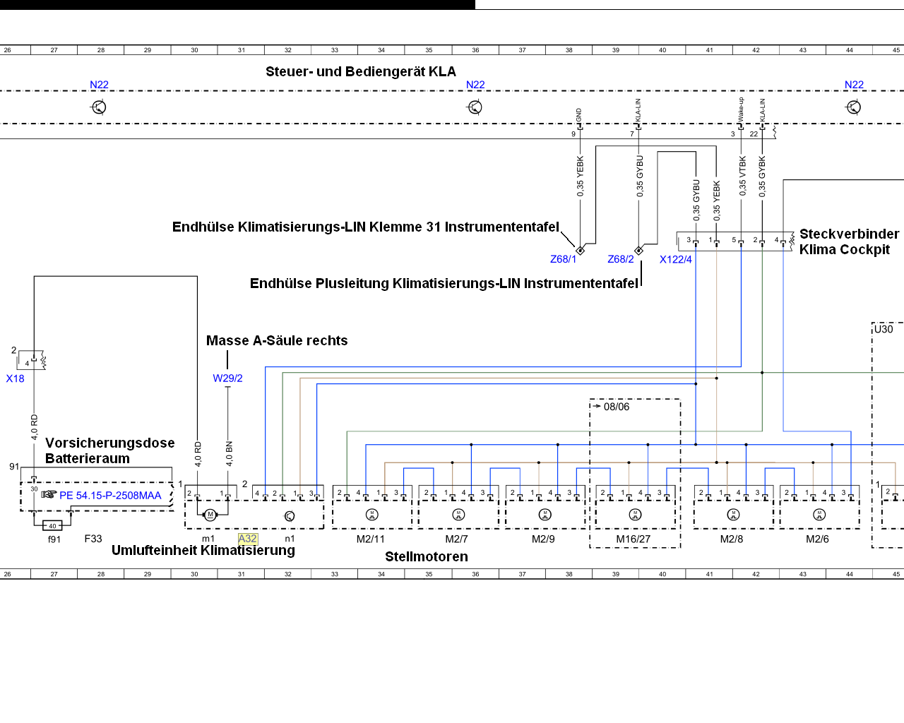

Die Ansteuerung ist in etwa wie im Bild (das Teil ist Bestandteil der
"Umlufteinheit Klimatisierung A32"), der TO hält es ja nicht für nötig
das genaue Mercedes Modell zu nennen, daher könnte es auch ein wenig
anders sein, je nach Fahrzeugmodell (die Anschlussbelegung des 4-poligen
Steckers sollte aber passen). Am LIN Bus des Klima-Steuergeräts hängen
auch noch die Stellmotoren der Luftklappen.

von Dieter S. (ds1)
Zum Testen ohne Fahrzeug müßte man wissen was auf dem LIN-Bus geschickt
wird. Wenn man Zugang zum Fahrzeug hat und an den LIN-Bus der
Klimaanlage herankommt wäre das relativ einfach zu machen, man muss nur
die Daten aufzeichnen, z.B. mit unterschiedlichen Einstellungen für den
Lüfter. Die Aufzeichnung kann man dann verwenden um den Lüftungsregler
anzusteuern.
