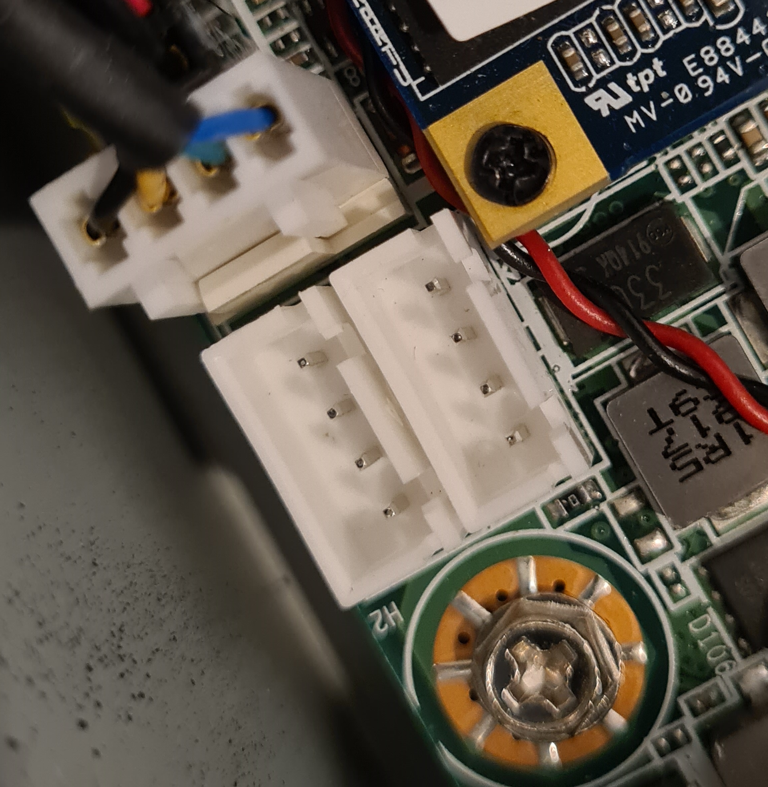

Gibt aber noch zwei Wannenstecker auf dem Board. Nur: Die notwendigen
Kabel dazu sind Advantech-Super-Spezial mit nicht-standard 2mm JST (oder
ähnlich). Gibts nirgends zu kaufen.
Und der Hersteller schweigt sich im Datenblatt / Manual komplett aus.

von Harald K. (kirnbichler)
Zeig ein Bild.

Die Pinbelegung steht im Handbuch auf S 104 (114 von 120).
Die Zeichnung sieht aus wie SH (2mm) oder XH (2.54mm). Was ist daran
jetzt so speziell?
Notnagel: Nimm eine der USB-Stiftleisten. Da liegen 5V an.

von Martin S. (sirnails)

Siehe Anhang. Ich hab nach JST 2mm gegoogelt und gehofft, dass Amazon
irgendwas ausspuckt, aber die haben alle nur eine breite Kerbe in der
Mitte und nicht zwei zum Rand hin.

PS: Falsche Datei angehängt.
Ich denke, daß Du Dich mit dem Rastermaß vertan hast. Vergleich das doch
mal mit dem Lüfterstecker daneben. Das ist XH.
https://jst.de/file/download/971/xh-connector
Stimmt, Du hast recht. Ist 2,5.
Balancer-Kabel für NiMH-Akkupacks. Da bekommt man massenhaft billige
Kabel. Auf die Idee muss man erstmal kommen.
von Stephan S. (uxdx)
Die JST XH werden auch bei Odroid-Computern für die Stromversorgung der
Platten verwendet.
von Michael X. (Firma: vyuxc) (der-michl)
Delock 85249 vielleicht?
Muss er halt aufpassen, wie er den zweipoligen Stecker auf die vier
Stifte steckt - nicht, daß die SSD dann 12V abbgekommt, das tut ihr
nicht gut.
Ich hab mir von Amazon nen Satz von den JST-Kabeln besorgt. Sind zwar
CCS, aber ließen sich gut löten und für die 1-2W der SSD reichen sie.
