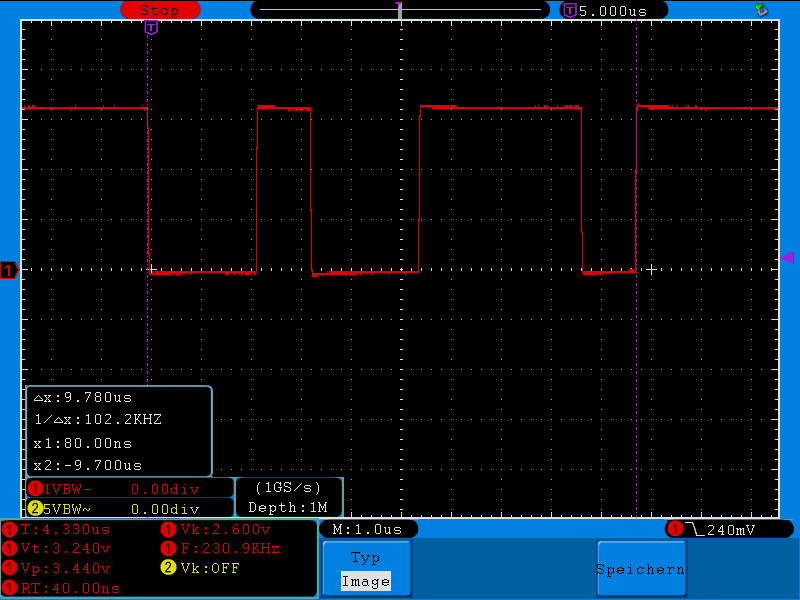

Das Problem ist nun: Betreibe ich den avr mit dem 14.7456 MHz - Quarz,
so ist die höchstmögliche Baudrate für zuverlässige Übertragung 115200.
Bei >= 234000 ist die Fehlerrate extrem hoch, es kippt regelmäßig nach
ca 12 kB erfolgreicher Übertragung ein bit.
Keine Aussetzer gibt es jedoch wenn der avr mit dem internen RC -
Oszillator betrieben wird. Mit dem kann ich mit 500000 baud fehlerfrei
mehrere Megabytes hin und her schieben.
Derzeit habe ich kein Scope zur Hand und ich bin ratlos.
Hat jemand so was schon mal gehabt?

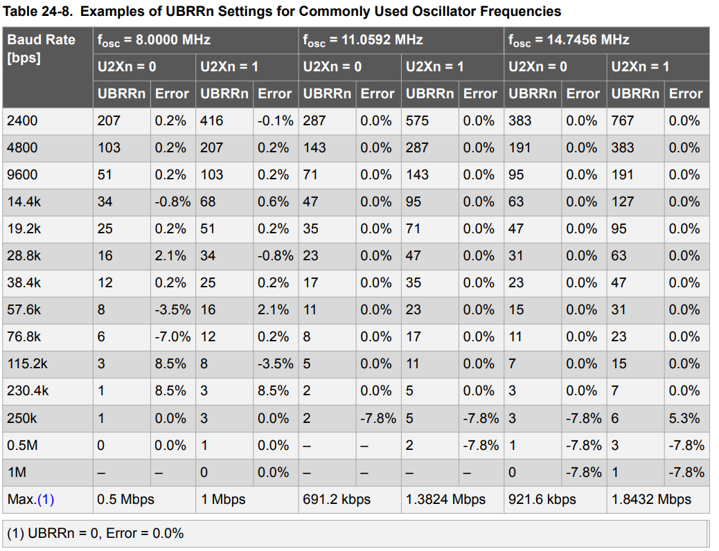

Datenblatt Auszug:
0 - 20MHz @ 4.5 - 5.5V

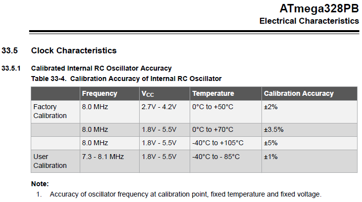

Vermutlich Glückssache. Verändere Mal die Versorgungsspannung oder Fön
in mal auf 60°C.

Mit 14,7456MHz und 3,3V betreibst du den AVR schon mal außerhalb der
Spezifikationen...
Speed Grade:
– 0 - 4 MHz @ 1.8 - 5.5V
– 0 - 10 MHz @ 2.7 - 5.5V
– 0 - 20 MHz @ 4.5 - 5.5V
Abgesehen davon hilft ein Blick ins DB
Bei einer Baud Rate von 0.5M und 8MHz hast du 0% Fehler
Bei einer Baud Rate von 0.5M und 14.7456MHz hast du 7,80% Fehler
Also alles ganz normal...

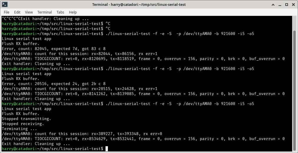

von Harald (hasanus)
Sorry, ich habe unklar geschrieben.
Die Baudratenfehler sind immer 0, da ich mit Quarz 115200, 230400 und
auch 921600 probiert habe. Nur mit 115200 klappt's mit Quarz fehlerfrei.
Die 500000 funktionieren mit 8 MHz Takt aus dem internen RC -
Oszillator.
Allerdings: Ein Blick ins richtige Datenblatt zeigt tasächlich dass
3.3V maximal für 13 MHz erlaubt sind... Wie man sich doch täuschen kann.
Ich werde auf 11 MHz runtergehen und 460800 baud probieren.
Danke für euere Aufmerksamkeit!
von Spess53 .. (hardygroeger)
Hi
>Oszillator.
Dann ändere mal mit Kältespray/Heißluft die Temperatur des Atmega.
MfG Spess

14.7456 MHz ist ein Quarz für die serielle Schnittstelle mit
Vielfachen/Teilern von 115.2kBaud.
Wenn Du mehr willst, nimm 115.2kBaud * 2 (230.4), *4 (460.8) oder * 8
(921.6)

Eventuell schwingt der Quarz nicht stabil. Das kann an den
angeschlossenen Kondensatoren oder sonstigen Leitungskapazitäten liegen.
Kommt auch vor, wenn man den Abblock-Kondensator an der Stromversorgung
weg lässt.

Die rein rechnerische Abweichung von der Baudrate durch den Takt-Teiler
ist nicht sein Problem. Das muss noch etwas anderes im Argen sein.
Ich glaube auch nicht, dass die geringe Versorgungsspannung hier der
Knackpunkt ist. Denn genau diese Kombination (3,3 Volt und 14.7456 MHz)
habe ich schon öfters bei meinen Basteleien angewendet. Hat bisher noch
nie Probleme gemacht.

Wo hat er denn von der Gegenstelle geschrieben? Wenn es mit 500k klappt,
dann auch mit 230.4.
Es gibt 2 typische Fehlermöglichkeiten:
 * Die Gegenstelle hat keinen Sio-Quartz
 * in einer der beiden Seiten hat sich ein off-by one-Fehler
eingeschlichen.
Ich würde auf off-by one tippen. Teilerregister 16 statt 15.
Upload von Dateien scheint grad nicht zu klappen:
An internal Error has occured. If this problem persists, please contact
the administrator of this website (webmaster@embdev.net).

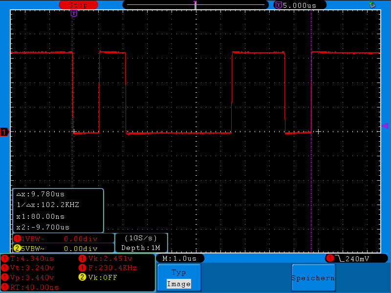

Der problemlos funktionierende Vorläufer dieser Schaltung ist übrigens
in brutalst möglicher dead bug construction gebaut. Nix mit möglichst
kleinen Blockkondensatoren maximal 2.54mm vom UC entfernt und so.
von Monk (Gast)
Ich frage nochmal: Welchen Quarz verwendest du? Die genaue Modellnummer
bitte.
Verluste an mehreren Stellen. Mein Text zu den pdf ist auch verloren
gegangen. Er war in etwa so:
Softwareseitig gibt's keinen Grund zum Zweifeln. Avr und rpi sprechen
die gleiche Sprache. Die rechnerische Fehlerrate ist immer 0. Die
Kommunikation klappt bei niedrigen Baudraten. Über 115200 stottert der
avr bei Quarzbetrieb. Der wackelige RC - Takt jedoch schafft 500k ohne
Probleme.
Ich habe einige Quarze bestellt um zurück in den spezifizierten Bereich
zu kommen. Ich glaube auch nicht dass 1.3MHz Übertaktung schlimm sind,
aber man weiß ja nie.
Beim Lesen des DBs fällt auf dass der 328pb nicht mehr den "full swing
oscillator" hat. Es ist nur noch die störanfällige low power - Variante
vorhanden. Nun ist der rpi räumlich nicht weit vom avr entfernt. Da er
headless betrieben wird ist sein wifi ist immer eingeschaltet und eine
potentielle Störquelle(?)
Allerdings hört sich der Quarztakt gut an - Frequenzen im Hörbereich
sind sauber und konstant. Der RC - Oszillator klingt deutlich
schlechter, kraziger, mit gar nicht seidigen Höhen und spürbar
unschwarzen Bass!

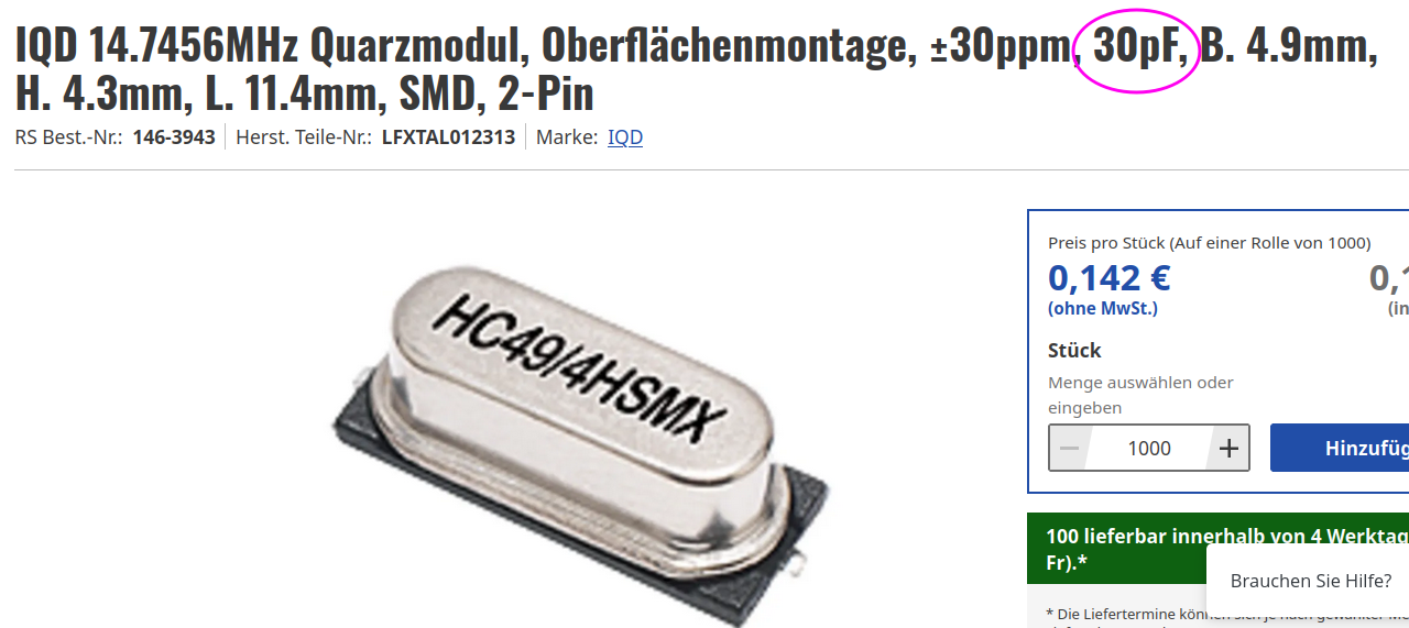

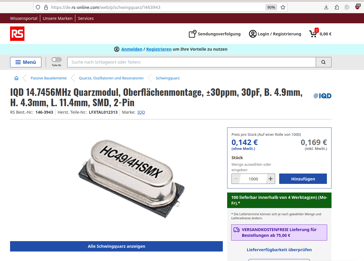

Es ist ein IQD LFXTAL012313 von Reichelt. Die Bürdekapazitäten sind 15p.
von S. L. (sldt)
Was spricht gegen die 500 kBd mit den internen 8 MHz?
von Monk (Gast)
Im Shop steht, dass der Quarz 30 pF Lastkapazität braucht. Abzüglich
geschätzter 10pF für die Leitungen und den AVR komme ich auf den Bedarf
von 2 Kondensatoren mit jeweils 50pF.
Deine 15 pF sind davon weit entfernt.

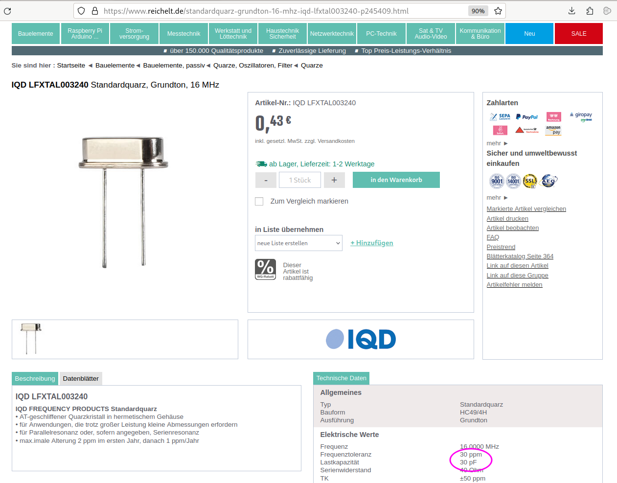

von Thomas Z. (usbman)
nicht so ganz....
Lastkapazität   16 pF steht im Shop die Werte passen also
von Monk (Gast)
Ich dachte, ich zeige mal wo ich die 30 pF her habe.
Nachtrag: Sorry, ich hatte den Screenshot von RS zu weit beschnitten.
Jetzt korrigiert.
Das wäre mir ehrlich gesagt auch lieber gewesen, weil 30 pF ungewöhnlich
viel sind. Wo hast du denn die 16 pF gesehen?
Letztendlich nur die Temperaturdrift. Selbst wenn die Langzeitdrift nur
+- 1% ist, so könnte unter ungünstigen Umständen (Geschlossenes Gehäuse,
Sommersonne etc) der Temperaturgang zum Problem werden.
Die Idee war halt, nimm 'nen Quarz und alles wird gut. Spart Frickelei.
Der avr hat ja einen Temperatursensor eingebaut, den könnte man zur
Kompensation, also zum Nachtrimmen des RC - Oszillators nutzen...
Spaßeshalber werde ich mal den Kühlschranktest machen (Kältespray hab
ich gerade nicht).

von Axel S. (a-za-z0-9)
Monk schrieb:
Das ist doch albern. Selbst wenn er ein paar pF neben der optimalem
Lastkapazität läge, wäre der Einfluß derselben auf die Schwingfrequenz
des Quarzes doch eher marginal. Damit RS-232 wegen Timingproblemen
aussteigt, braucht man Abweichungen in der Größenordnung von 10%. Nicht
100ppm.
OK, der Quarz könnte mit der falschen Lastkapazität gar nicht
anschwingen. Das würde er dann aber sofort merken.

von S. L. (sldt)
Der 'Teiler' ist ja sehr klein, bei einem Versatz bzw. Fehler von 1
ginge nichts mehr, anstatt
> es kippt regelmäßig nach ca 12 kB erfolgreicher Übertragung ein bit

von Monk (Gast)
> ich diesen hier:
https://www.reichelt.de/standardquarz-grundton-14-7456-mhz-iqd-lfxtal012313-p245415.html?CCOUNTRY=445&LANGUAGE=de
Oh, jetzt sehe ich, dass Reichelt mir einen ganz anderen gezeigt hat,
obwohl ich die richtige Artikelbezeichnung eingegeben habe. Das habe ich
nicht erwartet.
Wenn die Lastkapazität 16 pF sein soll, dann komme ich auf 22 pF
Kondensatoren. Ich schätze mal, dass in diesem Fall die vorhandenen 15
pF auch noch akzeptabel sind.
Das sehe ich auch so. Allerdings sind 50 pF versus 15 pF mehr als "ein
paar pF". Wie dem auch sei, das hat sich ja inzwischen geklärt.
Ob S. schrieb:
> Zwischen diesem Fall und dem Fall "läuft mit ein paar ppm Abweichung"
> existiert aber noch eine gewisse Bandbreite, in der der Quarz quasi
> "stottert". Das ist der eigentlich gefährliche Bereich, denn hier
> bemerkt man den Fehler des Taktgebers u.U. eben nur durch solche Effekte
> wie: UART funktioniert nicht richtig.
Deswegen hatte ich die Kondensatoren in Frage gestellt.
Genau.
Die uart - Initialierung ist bei 460800
 720:  88 e1         ldi  r24, 0x18  ; 24
 722:  80 93 c1 00   sts  0x00C1, r24  ; 0x8000c1
<__TEXT_REGION_LENGTH__+0x7e00c1>
 726:  81 e0         ldi  r24, 0x01  ; 1
 728:  90 e0         ldi  r25, 0x00  ; 0
 72a:  90 93 c5 00   sts  0x00C5, r25  ; 0x8000c5
<__TEXT_REGION_LENGTH__+0x7e00c5>
 72e:  80 93 c4 00   sts  0x00C4, r24  ; 0x8000c4
<__TEXT_REGION_LENGTH__+0x7e00c4>
Für 921600 ist 0xC4 gleich 0. Im code fallen die letzten vier Befehle
weg. Gcc ist schlau genug um zu wissen dass die Register nach dem Reset
ohnehin 0 sind.
Die 15pf sind zwar etwas klein. Ich hätte da auch 22pf gewählt aber das
passt soweit. Allerdings sagt Digikey für diesen Quarz auch 30pf und die
haben dort auch ein einzelnes Datenblatt bereit gestellt. Nicht so ein
generisches wie Reichelt

von Bruno V. (bruno_v)
Ob S. schrieb:
> Nein. Eher 6%.
Bei 8 Datenbit + Parity, typischer Abtastrate 16-fach, Abtastung bei 7,8
und 9 16tel und perfekter Leitung wird das Stop-Bit nach 10 + 7,8 und
9 /16 Bitdauern abgetastet, wovon 2 "OK" sein müssen.
Es bleibt also eine Reserve von 6/16 Bit auf 168/16 bit. Damit sind es
3,6%. Wenn beide falsch laufen, 1,8%. (Ich glaube, es kommt
prinzipbedingt noch 1/2 16tel Bit dazu, das wären dann 3,3% bzw. 1,6%)
Wohlgemerkt, wenn die physikalischen Signal perfekt sind, 0 Jitter etc.
Bei 8-facher Abtastung und check bei 3,4,5 8tel kommt man rechnerisch
auf 2/84 also 2,4 bzw. 1.2%.
Harald schrieb:
> Mittels
> consteval errechnet der compiler den ubrr (ich schätze das meinst du mit
> Teiler) und stellt mittels static_assert sicher dass die gewünschte
> Baudrate zur Taktfrequenz passt.
Es geht ja immer um beide Seiten. Für den RPI sind die 961k "krum". Miss
einfach per Oszi beide Seiten nach, wenn Du die Möglichkeit hast.
Ob S. schrieb:
> Kommt drauf an, wieviel neben dem Optimum er liegt.
Wenn die Schaltung derart auf Kante genäht ist, daß eine Änderung der
Taktfrequenz um ein paar ppm den Unterschied zwischen "funktioniert" und
"funktioniert nicht" ausmacht, dann ist sie ohnehin kaputt.
> Nein. Eher 6%.
Ja toll. Das ist ja so viel besser! 10% zu 100ppm (und 100ppm sind schon
unrealistisch hoch gegriffen) ist Faktor 1000. Und du willst mir jetzt
damit kommen, daß es ja nur Faktor 600 ist?
Nein. Wenn trotz quarzstabilem Takt der UART spinnt, dann liegt das
Problem woanders. Dann stimmt entweder der Realität nicht mit den
Annahmen überein (Quarz falsch bedruckt?) oder in der Teilerberechnung
stimmt was nicht. Ein beliebter Fehler ist off-by-one, das wurde ja
schon gesagt. Auch auf den ersten Blick triviale Probleme, etwa GND
Bounce sind möglich.
Du meinst die 921.6k, die sind gerade für ihn, und er kann sie. Das
zeigt
* Meine SW. Sie macht im realen Einsatz sehr wenig Gebrauch des uart. Es
werden selten Nachrichten ausgetauscht, aber wenn es passiert soll es
schnell, sicher und nachvollziehbar vonstatten gehen. Beim Senden stellt
der rpi sicher dass das letzte byte der Meldung rausgegangen ist.
* Andere Programme, wie das oben verlinkte. Das arbeitet etwas anders,
es schreibt und liest 1K - Blöcke und wartet bis die Blöcke komplett
über rx reinkommen.
Beide Programme zeigen mit steigender Baudrate steigende Fehlerraten.
Unterstellen wir mal dass meine hw und sw mangelhaft sind, wir lassen
sie außen vor und machen den Idiotentest.
Ich nehme also den originalen rpi zero 2W, getrennt vom board, bestromt
über USB, setze einen jumper über rx/tx, und sende 5 Sekunden lang mit
921k Daten zu mir selbst.
Das klappt
/linux-serial-test -f -e -S  -p /dev/ttyAMA0 -b 921600 -i5 -o5
Linux serial test app
Flush RX buffer.
Stopped transmitting.
Stopped receiving.
Terminating ...
/dev/ttyAMA0: count for this session: rx=425994, tx=430115, rx err=0
mehrmals sogar. Doch früher oder später bekomme ich
./linux-serial-test -f -e -S  -p /dev/ttyAMA0 -b 921600 -i5 -o5
Flush RX buffer.
Error, count: 12316, expected 1c, got 22 c 8
/dev/ttyAMA0: count for this session: rx=12315, tx=16427, rx err=1
(Etwas zusätzliche CPU - Last erhöht die Chancen)
Ich erwarte 1c, bekomme aber 22.
Warum?

von Bauform B. (bauformb)
Da fehlt die Zeile mit "overrun = 156". Aus der schließe ich, dass diese
Kombination von Hardware, Betriebssystem und Programm schlicht und
einfach zu langsam ist.

Baudratenfehler gibt und B) der Sender ggf. langsamer sendet (oder im
Gegenteil die TX-Interrupts Rechenleistung klauen)
Wenn Du trotzdem im Loop Fehler hast, dann musst Du die vorab beheben.
Bei mindestens doppelter Baudrate oder Auslastung!
Wenn Du die Baudraten nicht misst (kein Oszi), dann kommen mögliche
Konfig-Fehler noch hinzu.
Im Übrigen spricht auch nix dagegen, einen glatten Quarz zu nehmen,
solange die gewünschten Baudraten mit dem RPI matchen. Mitlesen am PC
ist kein Problem: Seriell-USB-Umsetzer können z.B. 1MBaud perfekt. Und
wenn sie z.B. 250k nicht können, nimmt man einen zweiten RPI, der auf
einer Baudrate horcht und das auf einer geeigneten (höheren) rauspustet.

Das ist schon klar. Ich unterstelle dem rpi einfach mal dass auch 921k
rauskommen wenn ich die verlange, ansonsten rechne ich mit einem
Fehlercode beim Konfigurieren.
Vor allem gehe ich davon aus dass Sende- und Empfangsrate identisch sind
(unterschiedliche werden im code auch nicht angefordert).
Wie auch immer, ob nun 961k oder 921k6. Rpi und avr haben halten sich
daran, siehe Oszillogramme. Ich habe also ein einziges Problem: ich
bekomme sporadisch falsche Zeichen zum Lesen. Ich weiß nicht einmal ob
sie falsch rausgehen oder beim Lesen kaputt gehen.
Harald schrieb:
> Rpi und avr haben halten sich daran, siehe Oszillogramme.
Super. Die Werte sind perfekt.

Jitter zu sehen und korrekt einzuschätzen.
Bruno V. schrieb:
> 961k ist für den RPI krumm
Bruno,
da ist doch was Wahres dran. Der rpi kann die 921k6 schon, aber diese
rate scheint nicht seine bevorzugte zu sein. Wenn ich's recht verstehe
(https://www.raspberrypi.org/app/uploads/2012/02/BCM2835-ARM-Peripherals.pdf)
kann er gar nicht beliebige Takte erzeugen, sondern teilt auch nur einen
Basistakt herunter.
Der ist halt hoch genug (48MHz?) um bei niedrigen Raten kleinste
Abweichungen zu erreichen. Bei > 115200 wird's dann zunehmend
wackeliger.
Ausgenommen die 500000, wie bestätigt durch den RC - getakteten avr.
750000 gehen auch. Darum habe ich den avr jetzt mit 12.0 MHz Quarz
laufen, dann kriegt er diese Rate auch glatt hin. Zudem ist er innerhalb
der spezifizierten Frequenz für 3V3.
Allerdings sind die 750000 nicht in der üblichen Baudrate - Liste
vorhanden. Für das OS sind sie dann krumm. Zum Glück kann man jedoch (in
Grenzen) über einen Umweg dann doch beliebige Raten setzen.
Harald schrieb:
> Bei > 115200 wird's dann zunehmend wackeliger.
Dein Oszi-Mitschnitt zeigt, dass alles OK ist. Von daher alles gut.
Am Ende braucht ein Uart für den Empfang einen Takt von 16xBaudrate,
also z.B. 16MHz bei 1MBaud. (Für das Senden würde ein 1MHz-Takt völlig
ausreichen)
Das "Zählen" der Takte erfolgt ab dem Takt, der die Startflanke erkannt
hat, ich nenne den mal Takt 0 (T0). Das Startbit geht dann bis T15. Alle
weiteren Bits werden dann in der Mitte abgetastet, meist 3 Mal, um
"glitche" auszufiltern. Bit n wird also bei T(n * 16 + 6), T(n * 16 + 7)
und T(n * 16 + 8) abgetastet (Mehrheit gewinnt).
tl;dr;: Für nMBaud brauchst Du einen Takt T von 16*n Herz. Dieser Takt T
muss aus einem internen Takt erzeugt werden, meist aus dem Quarz (bzw.
dessen Vervielfachern). Mit 48MHz-Clock kannst Du 1MBaud (16MHz-Takt)
durch zählen bis 3 erzeugen (Baudraten-Register-Wert = 2). Bei 921KBaud
(14.745MHz) bräuchtest Du "Fraktionale Teiler". D.H., manche Takte sind
3 Clockzyklen, manche 4. Das bietet nicht jeder µC.
Dein RPI sollte aber 1 GHz Clock haben, so dass sich 14.x MHz genügend
genau "zählen" lassen.

Übrigens, wenn man "dauerhaft" ein 'U' sendet, erhält man auf der USART
Leitung ein Taktsignal. Vielleicht hilft das bei der Fehlersuche.
Du kannst zum Test mit deiner Baudrate deutlich runtergehen, ob sich
dann immer noch Zeichen verschlucken. Und lasse dir einmal auf beiden
Controllern den Wert des eingestellten Baudratenregisters ausgeben und
rechne das nach.

Ich glaube mittlerweile eher dass der rpi die Schwachstelle ist weil:
    * Die Fehlerrate mit steigender baudrate ansteigt
    * Die Fehlerrate mit steigender CPU - Last ansteigt
    * Ein OS im Betrieb ist, das kann nicht hexen
    * Die fifos der SBC auch nur 24 (rpi) bzw 64 (bpi) bytes gross sind
Auf dem rpi bin ich mit 350000 baud auf der sicheren Seite. Auch mit
voll ausgelasteter CPU (vier Endlosschleifen per bash im Hintergrund)
läuft das stundenlang fehlerfrei. Die vom OS gemeldeten "overrun" sind
0. Verdoppele ich auf 750000, so bewirkt zusätzliche CPU - Last oft
overruns und potentielle Übertragungsfehler.
Mit dem banana pi sieht es ähnlich aus, der ist bei 500000 stabil, kann
aber gar keine 1000000.
"Fehler" heißt hier also Versagen im Stresstest, der bezüglich
Nachrichten - Anzahl und - Frequenz weitab praktischer Anforderungen
ist. In Sachen CPU - Auslastung ist er u. U. gar nicht so extrem, für
den Fall das der SBC auch als git - server etc. missbraucht wird.

Ja, soweit ich sagen kann ist der rpi das Nadelöhr.
Und immer für Überraschung gut: Das bisherige Exemplar habe ich durch
Unachtsamkeit geschrottet. Ein neues allerdings bestand mit gleichem
Setup nicht einmal den CPU - Stresstest, ab einer gewissen Temperatur
aufwärts brach das wifi zusammen.
Ursache ist wohl eine zu niedrige interne Versorgungsspannung. Mit dem
Eintrag over_voltage=2 in der /boot/config.txt klappts dann wieder...
In Sachen uart sieht es jetzt so aus: Der avr läuft quarzbetrieben mit
12 MHz@3V3. Das Quarzgehäuse habe ich auf Masse gelegt. Tatsächlich ist
der uart leicht mit Taktstörungen aus dem Tritt zu bringen. Berühren des
Quarzes ist vielleicht nur eine Möglichkeit davon und immerhin ist das
wifi des rpi nicht so weit entfernt.
Die Baudrate ist 750000 und somit eher unüblich. Nicht alle Terminal -
Programme können sie. Die SW am rpi nutzt libc/termios2 um sie
einzustellen. Siehe
https://github.com/npat-efault/picocom.git
Der eigentliche Trick ist, dem rpi nicht zu viel zuzumuten. Bei höheren
Baudraten kommt der einfach nicht mehr nach, wenn er bei starker CPU -
Last gleichzeitig Senden und Empfangen soll. Falls nötig muss der avr
also eine kleine Pause nach dem Senden eines Paketes machen.
