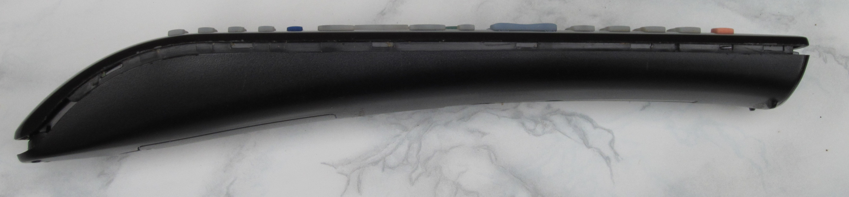

von Wolfram E. (cadmium)
Der Trick mit dem Schraubstock, hat mich zum Ausprobieren angeregt. Hat
funktioniert, die FB geht wieder.
Es sind zwei IR-LEDs verbaut, beide gingen nicht. Oben, neben den
IR-LEDs, ist ein Bestückungsdruck für R1. Diese Pos. ist durch eine
Leiterbahn überbrückt, verbunden mit dem Pluspol der Batterie. Der war
unterbrochen. Draht eingelötet: geht wider.
Zum Öffnen: die FB ist in allen Richtungen schief. Langsam an der
dicksten Stelle gedrückt, bis ich mit einem Schraubenzieher dazwischen
gehen konnte. Dann ohne Schraubstock den Schraubenzieher ein Mal ganz
herumgezogen. Beide Hälften sehen aus wie neu. Von ca. 14 Nasen ist eine
abgerissen - stört nicht.
