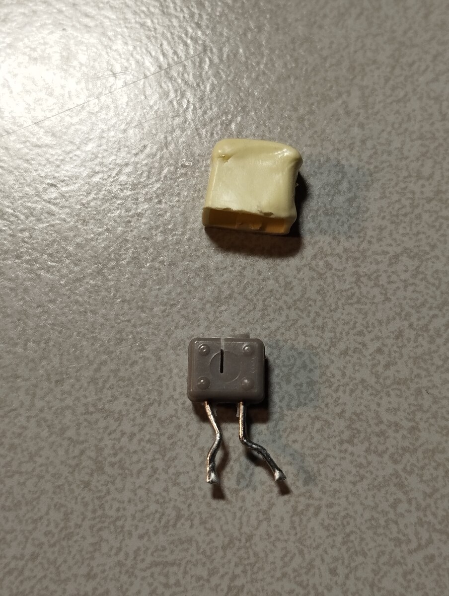

ich bin auf der Suche nach einem Ersatz für das Bauteil auf einer
Multimeter Platine.
Es dient dem Schutz des Spannungseingangs des Multimeters und hat als
einzige Beschriftung ein "T" mit einem Kreis drum.
Ich denke es handelt sich um eine Gasentladungsröhre oder einen Varistor
oder eine Kombination von beidem in einem Package. Aber ich finde keine
Bauteile mit ähnlichen Gehäusen.
Ich habe schon mehrere Multimeter gesehen, wo dieses Bauteil verbaut
war. Bauteilkennzeichen war "PRT" oder "SG".
Kann mir jemand sagen, wo ich dieses Bauteil bekomme oder um was es sich
handelt?

von H. H. (Gast)
Tobias schrieb:
> "PRT" oder "SG"
Protector bzw Spark Gap.
Aber in dieser Bauform sind mir die unbekannt.
von Tobias (tobinger)
Danke für den Hinweis. Das Bauteil hat sich etwas getarnt. Beim Auslöten
hat sich herausgestellt, dass es mit einer Kappe verdeckt war.
Beim Abnehmen der Kappe sieht man, dass es sich um einen "Spark Gap
capacitor" handelt.
Aber ich konnte nicht herausfinden, wo man diesen kaufen kann bzw. was
es für ein Typ ist.

von Michael B. (laberkopp)
Tobias schrieb:
> Spark Gap capacitor"
Kein capacitor sondern arrestor. Die billigste, kein Schutzgas und daher
recht unbestimmte Überschlagsspannung.
Richtig sieht das eher so aus
https://www.mouser.de/ProductDetail/EPCOS-TDK/B88069X4301S102
Björn W. schrieb:
> Hat es denn Kurzschluss?
> Oder warum glaubst du das das Teil defekt ist?
Nein es hat keinen Kurzschluß. Nur die Kappe war geschmolzen.
Wahrscheinlich ein Hinweis darauf, dass es Mal eine Überspannung gegeben
hat.
Ja genau ein GDT wäre natürlich die bessere Lösung. Aber auch teurer.
von Björn W. (bwieck)
Wenn die Kappe durch Funkenentladung so aussieht, würd ich das
Multimeter direkt in die Tonne werfen.
Asonsten besteht noch die Möglichkeit das die Kappe durch das
Lötverfahren bei der Herstellung so aussieht.
