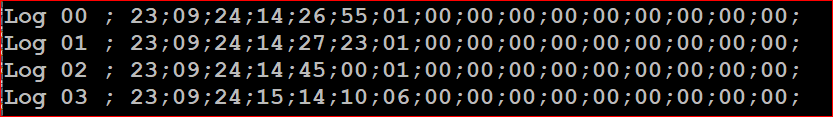

Ausgabe einer Zeile über USB wird dann mit dieser Sequenz:
strcpy (Meldetext, "\n\r" );
Mit dem Terminalprogramm PuTTY sieht auch alles normal aus (Bild PUTTY)

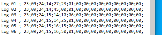

Wenn ich die Capture Funktion von PUTTY verwende, dann wird in der
LOGing Datei immer eine Leerzeile eingefügt:
Log 01 : 18,09,24,13,15,34,01,00,00,00,00,00,00,00,00,00,
Log 02 : 18,09,24,13,15,58,01,00,00,00,00,00,00,00,00,00,
Log 03 : 18,09,24,13,16,55,01,00,00,00,00,00,00,00,00,00,
Diese Leerzeilen stören beim CSV Import nach Excel.
Muss ich ein anderes Steuerzeichen als "\n\r" am Ende einer Zeile
verwenden ?
von Frank K. (fchk)
Üblich ist CR LF, nicht LF CR, also "\r\n" statt "\n\r".
fchk
von Dirk F. (dirkf)
Danke Frank, geht.
