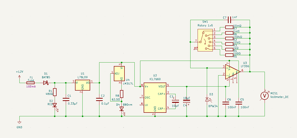

Hallo liebes Forum,
ich bin neu in diesem Forum.
Mein Name ist Thimo und ich versuche wie o.g. ein einfaches
zuverlässiges Fotometer zu bewerkstelligen.
Mein Plan ist mit dieser Schaltung die Absorption von einer Probe zu
messen.
Die max. Absorption liegt genau bei 880nm daher auch die LED.
Kurz zur Erklärung.
Die rote LED am Anfang soll nur eine Kontroll LED sein, damit ich weiß,
dass die Schaltung soweit funktioniert.
Danach geht es auf 9V runter.
Die Kondensatoren habe ich dem Datenblatt entnommen.
Damit die 880nm LED möglichst konstant die Helligkeit hält verwende ich
einen LM317L mit 62,5Ohm um auf 20mA zu regeln.
Hier bin ich schon etwas unsicher, ob das wirklich so gut funktioniert?
Da ich gelesen habe, dass dieser Aufbau nicht sonderlich zuverlässig
sein soll.
Die BPW34 wird das Licht der 880nm nach der Küvette messen.
Um hier einen guten ablesbaren Wert zu bekommen wird dieser Wert per OPV
verstärkt. Da habe ich bereits aus einem anderen Post aus diesem Forum
paar Infos gesammelt.
Da ja die Ausgangsspannung immer positiv ist benötige ich doch
eigentlich den ICL7660 garnicht um die Spannung zu invertieren, um
daraus einen negativen Wert zu generieren?
Wichtig, es muss kein Laborgerät werden.
Natürlich, je genauer desto besser (Aber mit Maß und Ziel ;D)
Das Gehäuse wird komplett lichtdicht verbaut und mein Plan wäre, dass
die LED mithilfe einem Collimator einen genauen Strahl auf den BPW34
wirft.
Ist ein Collimator tatsächlich notwendig?
Meine Abschlussfrage lautet, ob diese Schaltung hierbei ausreicht oder
ich einen fatalen Fehler in dieser habe?
Danke im Vorraus.

von Erni (Gast)
Und die Pins 2 und 3 am OP vertauscht.
Transimpedanzverstärker.
von Jörg R. (solar77)
Rüdiger B. schrieb:
> Von da geklaut:
> https://stoppi-homemade-physics.de/photometer/
> scheint also OK zu sein.
Der TO sollte aber dann auch die richtigen Werte für die Widerstände
übernehmen. Megaohm statt Milliohm.
Die LED zeigt nur an dass Spannung anliegt, mehr nicht. Sie zeigt nicht
einmal an ob die Eingangsspannung vom Wert her passt.
Du hast einen 9V Regler. Für die LED reicht daher ein Vorwiderstand. Der
LM317L macht da nichts besser.

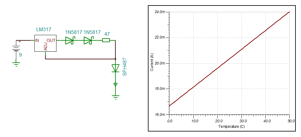

von Arno R. (arnor)
Thimo schrieb:
> Damit die 880nm LED möglichst konstant die Helligkeit hält...
Damit der Strahlungsfluss der LED konstant bleibt, reicht es nicht den
Strom konstant zu halten, du musst die LED auch temperaturkompensieren.
Die hat nämlich einen typ. TK von -0,5%/K, d.h. bei 20K
Temperaturänderung ändert sich der Strahlungsfluss um 10%. Die
Stromquelle muss also einen TK von +0,5%/K haben.

von Thimo (raspevo)
Rüdiger B. schrieb:
> Von da geklaut:
Ich weiß, wie im Originalpost beschrieben ;)
Habe paar Info´s & Ideen zusammengetragen.
Danke für den Hinweis, werde ich anpassen.
Ja, da habe ich mich falsch ausgdrückt.
Ich meinte eben eine Kontroll LED die mir anzeigt, dass Spannung
anliegt.
Würde dieser Vorwiderstand nicht einen extremen Drift erzeugen?
Da dieser sich mit der Zeit erwärmt, selbst wenn ich einen 1W verwende?
Arno R. schrieb:
Welche Stromquelle würde dafür in Frage kommen?
Danke für eure vielen Antworten ;)

von Thimo (raspevo)
Die Fotodiode kommt auf den -Pol?
Und die Masse an den +Pol?
von H. H. (Gast)
Thimo schrieb:
Ja.
von Arno R. (arnor)
Für rel. kleine Temperaturänderungen kannst du die Schaltung im Anhang
nehmen.
von Michael B. (laberkopp)
Doch, weil so ein Steinzeit-OpAmp verwendet wird, der mindestens 3V
unter der kleinsten zu verarbeitenden Spannung versorgt werden muss.
Mit einem OPA2156 reicht eine positive  Versorgung, gehst du mit der auf
5V runter tut es gar ein TSZ121.
Ein LM358 oder LT1013 wäre zu ungenau.
von Hp M. (nachtmix)
Gar keine, sondern eine Regelung, die mit Hilfe einer zweiten Fotodiode
den Lichtstrom konstant hält.
LED altern nämlich auch relativ stark.
Am besten baust du dann gleich ein Zweistrahl-Fotometer, mit dem du auch
die Absorptionsverluste eines gefärbten Lösungsmittels und die
Reflexionsverluste der Küvettenwände kompensieren kannst.
P.S.:
Wenn das so genau ist: Kennst du auch Spektralcharakteristik deiner LED?
Auch die unterliegt einer Temperaturabhängigkeit und
Herstellungstoleranzen.
Evtl ist ein Laser besser geeignet.

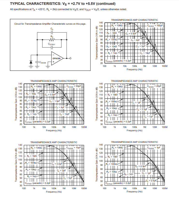

von Thimo (raspevo)
danke für eure vielen Antworten.
Es werde den Rat befolgen und den Steinzeit Transimpedanzverstärker
entfernen ;D
Bitte habt Nachsicht mit mir.
Ich bin ein absoluter Laie auf diesem Gebiet.
Aktuell habe ich versucht viele Infos aus dem Internet aufzunehmen und
mit ChatGPT ein paar Fragen zu beantworten.
Das zweistrahl Fotometer klingt verlockend aber zum aktuellen Standpunkt
für mich nicht umsetzbar.
Ich habe den Vorschlag den OPA2156 zu verwenden aufgenommen.
ChatGPT empfahl mir immerwieder den OPA380 zu verwenden.
Schlussendlich blicke ich bei beiden nicht durch wie ich diese
Konfigurieren soll.
Beim OPA380 gibt es im Datenblatt (Anhang) sehr übersichtliche Graphen
anhang scheinbar viel Info abgelesen werden kann. (Ich kann es leider
nicht)
Kann mir jemand vielleicht erklären, was genau man auf diesen Graphen
erkennen kann?
Zb. im Bezug auf cDiode? Ist damit die Kapazität der Diode selbst
gemeint oder ein seperater Kondensator welcher platziert wird?
cStray wird ja in allen Konfigurationen gleich gehalten, daher nehme ich
an diesen nicht anpassen zu müssen.
cF beinflusst scheinbar die Amplidude vom Graph. Was bedeutet die
Amplidude.
Je kleiner desto besser? oder je größer desto stabiler?
Ich blicke da leider nicht durch.
Danke im Voraus.
MfG Raspevo
> gemeint
ja
Doch, gerade due Streukapazität hängt ja stark von deinem Aufbau ab, wie
lang und wie nah an anderem deine Drähte sind.
Wenn die Schaltung nicht schnell reagieren muss  lieber cStray sehr hoch
ansetzen.
von Thimo (raspevo)
Okay, damit ich das richtig verstehe.
Würde ich die BPX65 verwende welche eine Kapazität von 11pF im
Datenblatt hat, verwende ich den Graph von 10pF cDiode?
Die Geschwindigkeit ist mir eigentlich "relativ" egal. Solange es nicht
Sekunden dauert, bis der Wert sich stabilisiert hat ist alles i.O.
Und im Bezug auf cF? Wie kann ich die Graphen interpretieren, welcher
Wert am besten für mich geeignet ist?
Wie darf ich das Verstehen? Mein Plan wäre das alles auf PCB zu löten
und nur die Drähte für die Fotodiode gehen von den Platine sowie von der
880nm Led selbst. Gibt es innerhalb der Platine auch
Leitungsübergreifende Störungen?
Danke für eure Antworten ;)

Thimo schrieb:
> Gibt es innerhalb der Platine auch Leitungsübergreifende Störungen?
Natürlich, aber vor allem am
und es geht um deren Kapazität nach aussen, sigar ohne Störungen.
Die muss ausreichend kompensiert werden, der ausgleichende Kondensator
im Rückkopplungszweig muss also gross genug sein damit die Schaltung
nicht schwingt. Da dir das Tempo egal ist  mach ihn 100 x so gross wie
berechnet
