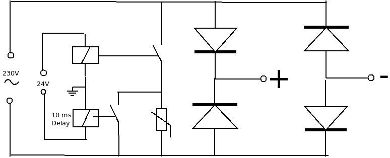

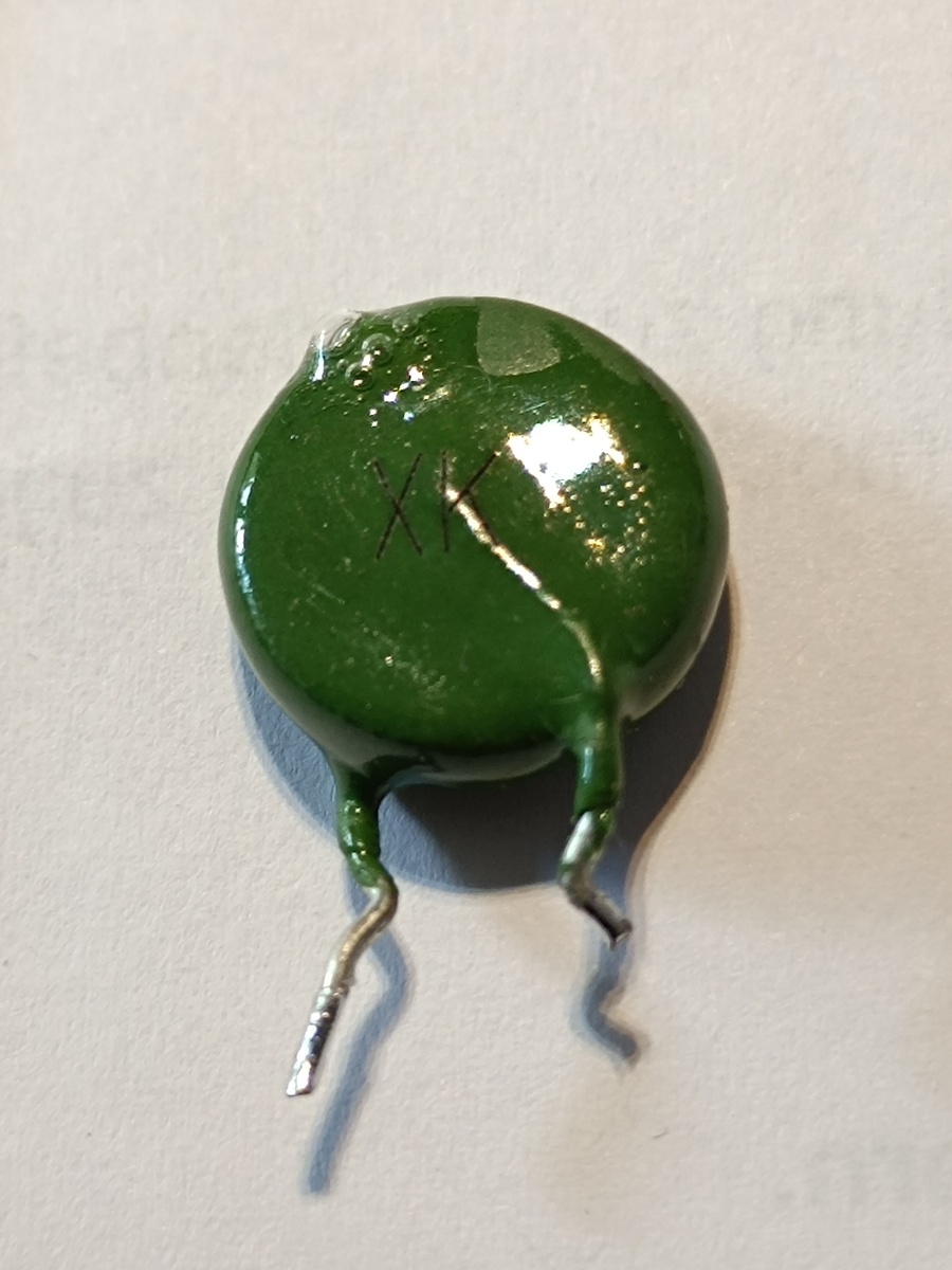

ist das ein Varistor
#7741552
Fränzi schrieb im Beitrag #7741543: Hallo Fränzi
Was ist das für ein Bauteil?
Du kannst mit einem Multimeter(Messgerät) den Widerstand messen. Wenn es keinen Widerstand hat, ist es ein Kondensator. Du könntest auch die Anzahl F(Farad) messen, Wenn du ein Multimeter besitzt, welches diese Funktion besitzt.
Gruss E.Fischer
Moderator (Firma: Titel) Persönliche Seite #7741564
Fränzi schrieb:
ich messe ca. 100 Ohm. aber es lässt keine Spannung durch.
Wie meinst du das? Ein Bauteil lässt generell keine Spannung durch, sondern es liegt eine Spannung an ihm an, und dann fließt evtl. ein Strom durch ihn hindurch.
es sollte die 230 Volt Wechselspannung durchlassen.
Wohin "durchlassen"?
Wie stellst du das fest? Und was ist das Problem dabei?
Fränzi schrieb:
das Teil ist von einer Platine vom Schweißgerät
Ach, also von der Platine aus dem Schweißgerät.
#7741579
Es ist dann wohl ein NTC ( -ein Widerstand mit negativem Temperaturbeiwert) der in Verbindung mit dem Relais die Einschaltstrombegrenzung darstellt. Kann man mit dem Ohmmeter messen und ihn dabei mit dem Lötkolben etwas erwärmen - dann sollte der Wert geringer werden.
#7741581
Deine Zeichnung sieht aus wie ein Teil eines Einschaltstrombegrenzers.
Das Relais schaltet beim Einschalten zeitverzögert ein und leitet den Betriebsstrom um. Der NTC kühlt sich ab und wird wieder höherohmig und kann den nächsten Einschaltvorgang bewältigen - oder einen zwischenzeitlichen Netzverlust mit "Zwangswiedereinschaltung".
OP #7741588
Hans-Joachim S. schrieb:
Es macht hier immer Sinn, das eigentliche Problem zu beschreiben - dann noch das betroffene (defekte) Gerät anzugeben und dann macht es uns mehr Spaß bei der Problemlösung zu helfen. ( das hat Lothar M. mit dem zitierten Satz gemeint !)
Leider gibt es da keine Bezeichnung oder Typenschild mehr. Es ist ein CO Schweißgerät aber man kann auch Elektroden schweißen.
#7741594
Die 100 Ohm begrenzen ja im Einschaltmoment auf ca. 2,3 Ampere - das könnte so i.O. sein. Wenn an der Brücke nichts anliegt dann ist da vielleicht noch eine Sicherung davor ? ? und dann hat die Brücke vielleicht einen vollen Schluß ? ? oder der TO sollte den Wechselspannungsmessbereich einschalten ? ? oder eine Leiterbahn ist unterbrochen ? ? oder wir erfahren noch etwas mehr zu der Schaltung ? ?

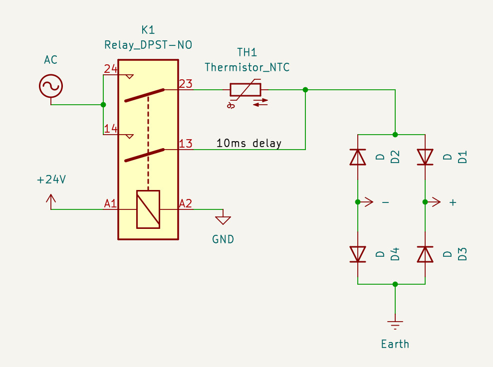

#7745512
Ist das Ganze so zu verstehen? Weil ich auf der Skizze des TO eine Dauerphase von 230 Volt an Thermistor sehe.

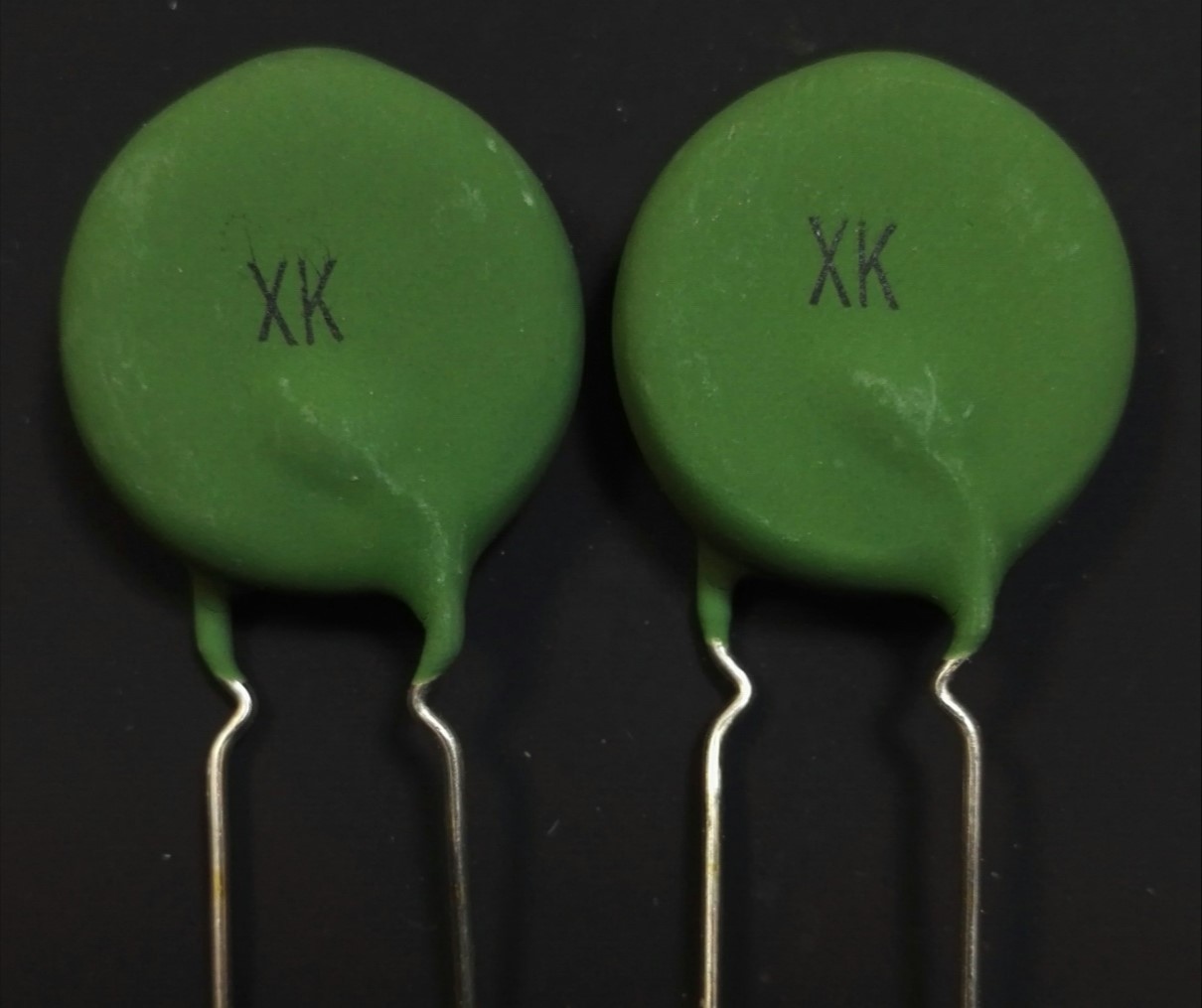

Bei Ali finde ich diese grünen "Thermistoren" mit Aufschrift XK: https://g-search2.alicdn.com/img/bao/uploaded/i4/i3/139031480/TB2e5RYezlxYKJjSZFuXXaYlVXa_!!139031480.jpg Aber beim Lieferanten https://www.yoycart.com muss man sich erst durch Fotos von Omnibussen klicken, die wollen nichts verkaufen. Die Thermistor-Bezeichnung auf chinesisch ist: 热敏电阻007 https://www.yoycart.com/tag/%E7%83%AD%E6%95%8F%E7%94%B5%E9%98%BB007/

und das zweite sicherlich auch:
Nach dem Einschalten bekommt die Gleichrichterbrücke die 230V über das obere Relais sofort.
10ms danach wwerden die 230V vom zweiten Relais kurzgeschlossen.
Wohl kein sinnvolles Verhalten.

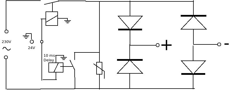

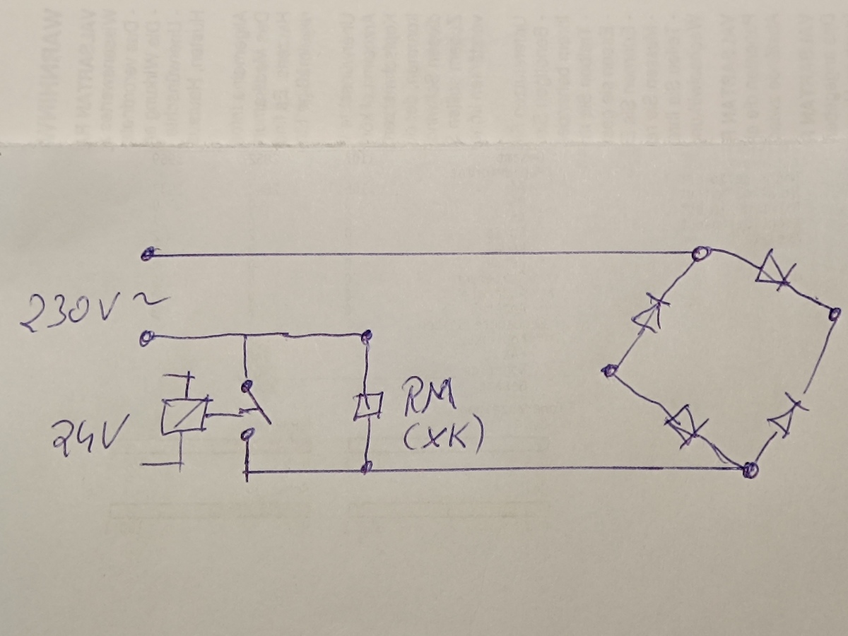

#7745607
ich denke, das ist ein Heißleiter NTC, ich nehme an, es folgen da Kondensatoren die geladen werden sollen, das gibt einen ziemlichen inrush, welcher zuviel für die Relaisschaltkontakte ist, deshalb werden die Kondensatoren über den NTC vorsichtig vorgeladen, dann vom Relais überbrückt.
#7745780
Ja stimmt, das war nicht der Zweck. Ich habe leider kein gutes Malprogramm (Dia), war zu sehr mit dem Programm am experimentieren beschäftigt als das ich mich auf die Schaltung hätte konzentrieren können.
Gibt es ein "gutes" (am besten OpenSource) Programm für Schaltungen die unter Linux laufen, und auch hier verwendet werden? Es gibt leider eine Menge wenn man sucht...
Dann mache ich die Schaltung nochmal richtig.
