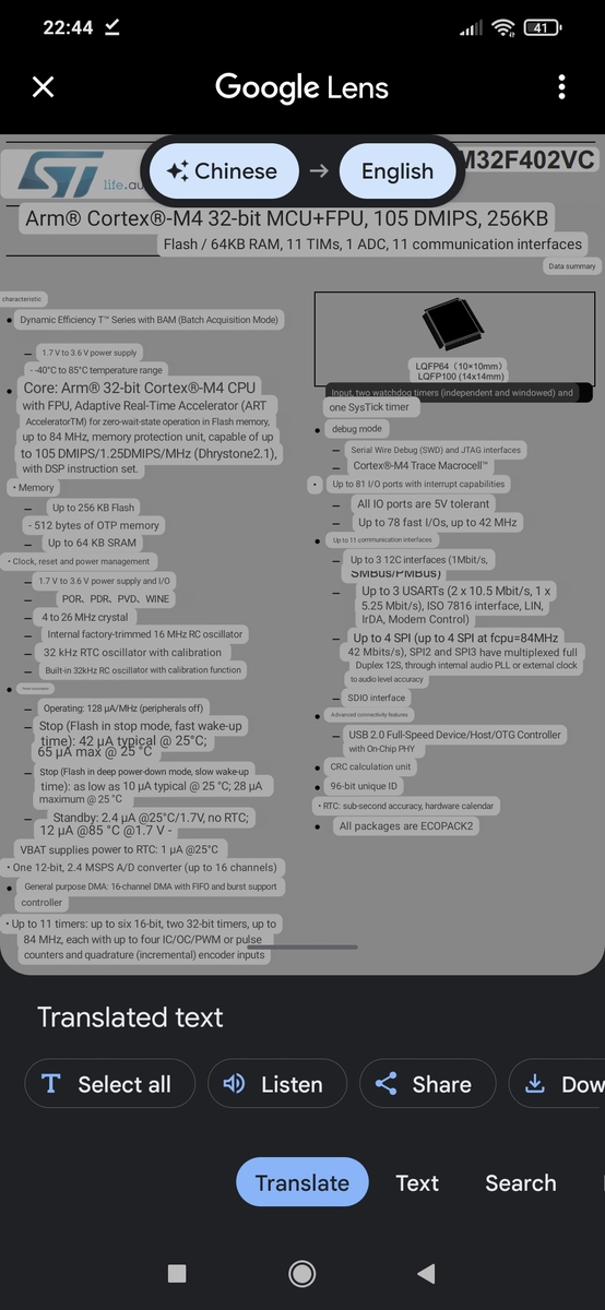

von Alexander (alecxs)
Hallo, ich mache mir meist Screenshots (Bildschirmfotos auf deutsch) von
chinesischen PDF und sende die auf dem Android Smartphone (Handy, scheiß
denglisch) an Google Lens. Dort wird die Möglichkeit einer
In-Bild-Übersetzung angeboten. Davon mache ich dann wiederum einen
Screenshot.
Bei mir öffnet es nur die Google Translate App, und da habe ich die
Option noch nicht entdeckt. Wenn man aber die Seite aufruft und im
Browser auf Desktopansicht umstellt wird dann angeboten ein Dokument
hochzuladen. Das Ergebnis ist einwandfrei, super Sache!
von Ralph S. (jjflash)
Ich habe gerade das chinesische Datenblatt übersetzen lassen und das
Ergebnis ist durchwachsen, aber brauchbar.
Die Beschriftungen der Grafiken wie bspw. für die Pinnummern sind
verschoben und auch Tabelleninhalte werden nicht ganz korrekt
dargestellt, aber man kann schon sehen was da gemeint ist.
