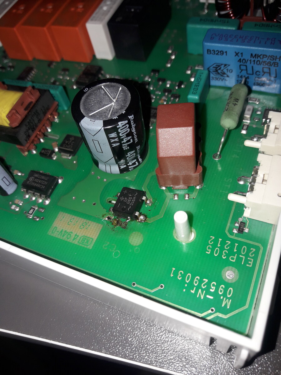

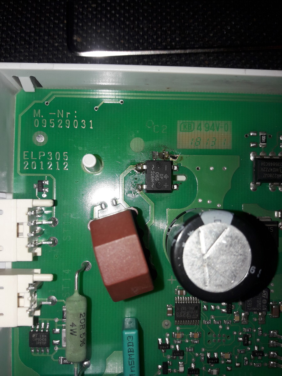

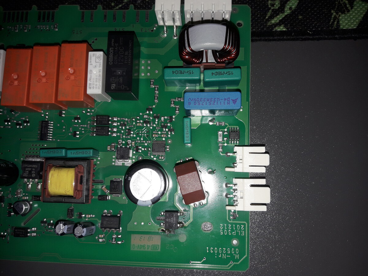

Mein Trockner lässt sich nicht mehr einschalten.
Bei der Elektronik ELP305 ist der Ladekondensator des
Brückengleichrichters (DF06S) zerstört worden. Beim Eingang des
Brückengleichrichters liegen 30V Wechselspannung an.
Meine Frage: Welchen Kondensator benötige ich und wieviel Farad?
Wenn mir jemand helfen kann, wäre ich sehr dankbar.
von H. H. (Gast)
Andi H. schrieb:
> Beim Eingang des
Mist gemessen, da sind 230VAC zu erwarten.
Und der Elko sieht gesund aus.
von Georg G. (df2au)
Direkt neben dem Gleichrichter sieht man die Reste eines Kerkos.
von H. H. (Gast)
Georg G. schrieb:
Der ist nicht unbedingt nötig, dient nur der Einhaltung der EMV.
Aber wenn der explodiert ist, dann ist bestimmt auch der
Sicherungswiderstand durch.

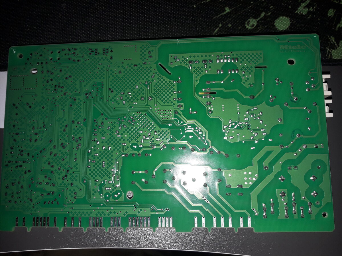

von Kurt (sommerwin)
Ev. der 20 Ohm Widerstand defekt, liegt wahrscheinlich in Reihe zur
Entstörspule, aber ohne die Rückseite der Platine zu sehen reine
Vermutung...

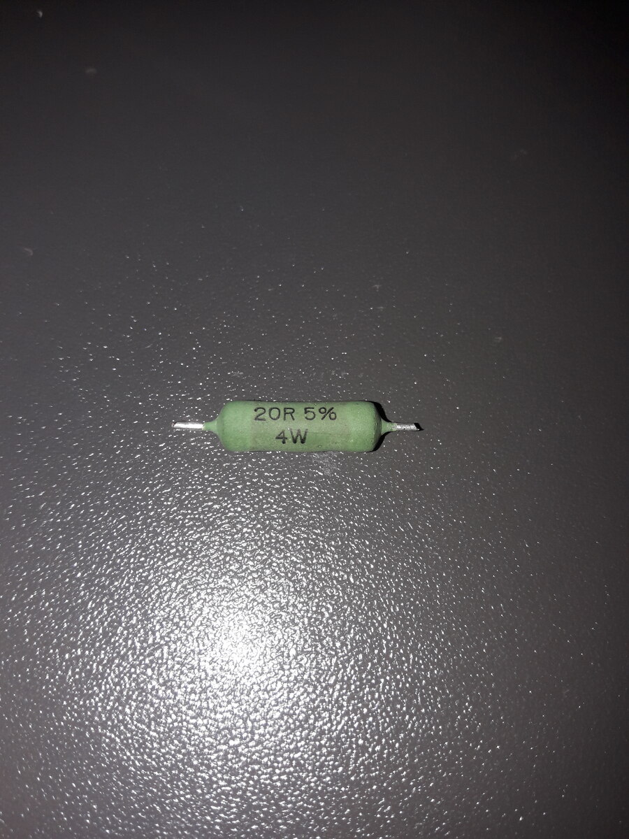

von Andi H. (andi_h583)
Update!!!
Hat super funtioniert. Ich habe zwar keinen 20ohm/4Watt Widerstand
bekommen, aber einen mit 5Watt.
Vielen Dank euch allen!!!
von H. H. (Gast)
Andi H. schrieb:
> Update!!!
Hoffentlich einen Sicherungswiderstand.
Edit: Ich nehms zurück, der originale war auch nur flame proof.
von Chris (chris_fr_mg)
Ich habe bei meiner ELP305 genau das gleiche Problem. Der
Keramikkondensator hat sich aufgelöst. Ich habe ja schon mitbekommen,
das dieser nicht unbedingt gebraucht wird, würde ihn aber gerne
ersetzen. Wie ist die genaue Bezeichnung des Kerkos?
von Peter K. (chips)
von Torsten B. (butterbrotstern)
Platinennummer 201212   M.-Nr: 09529031
Der Kondensator hat die Aufgabe eines Überspannungsschutzes ;-)
