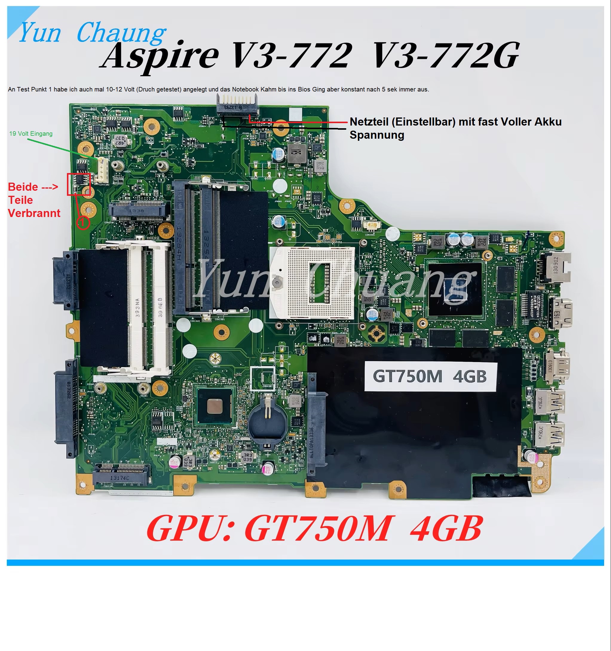

Ich hatte bei meinem geliebten Notebook (Aspire V3-772G) das Netzteil
Kabel getauscht. (Stecker war defekt)
Leider Habe ich beim neuen Kabel die Adern vertauscht.
Und nach dem Einstecken im Notebook war es sofort aus und roch
verbrannt.
Nach dem Zerlegen war schnell klar, dass es einen mostet aufgelöst hatte
und die Leiterbahn darunter auch nur noch in fetzten erkennbar war.
(Reparatur unmöglich.)
Also ich mir ein Netzteil genommen was mir 12,23 Volt lieferte und habe
es "RICHTIG "am Akku Anschluss auf der Platine angelötet.
Alles zusammen gebaut ok Notebook läuft wieder wie gewohnt super.
ABER Dann mal den Akku zum Test mal FAST leer gemacht und Netzteil
wieder eingeschaltet, und siehe da Akku wird nicht geladen Windows gibt
0 % Akku Ladung an.
Das BMS bekommt wohl keine Lade Freigabe, läuft aber eingeschränkt
weiter. (CPU Takt 800 MHz).
Jemand eine Idee was ich noch machen könnte?
Zumindest wie ich dem BMS mitteile das es laden darf/soll ?
Hab mir bei AliExpress ein Bild der Platine gesucht und versucht
einzuzeichnen was ich meine.
Vielen dank.

von DAVID B. (bastler-david)
hhinz
VIELEN DANK / 1000 Dank !!
Du hast mir wie so oft SEHR weiter geholfen!
Ich habe jetzt den "Aufgelösten" mosfet einfach entfernt und überbrückt
und habe meine 19 Volt wieder anliegen.
Danach Habe ich es zusammen gebaut und den Akku nicht mehr
angeschlossen.
Und was soll ich sagen LÄUFT kein Runtertakten alles bestens.
(Akku nutze ich eh nicht)
TOP
Aus Neugier wäre noch schön zu wissen für was die beiden mosfet am
Eingang gut sind.
Ist das für eine Abschaltung wenn falsches Netzteil verwendet wird oder
einfach nur das keine Spannung am Stecker ohne Netzteil an liegt ?
von H. H. (Gast)
Bei Elektrotanya gibts den Schaltplan deines Mainboards, da kannst du
selbst nachsehen welche Funktion die MOSFETs haben.
