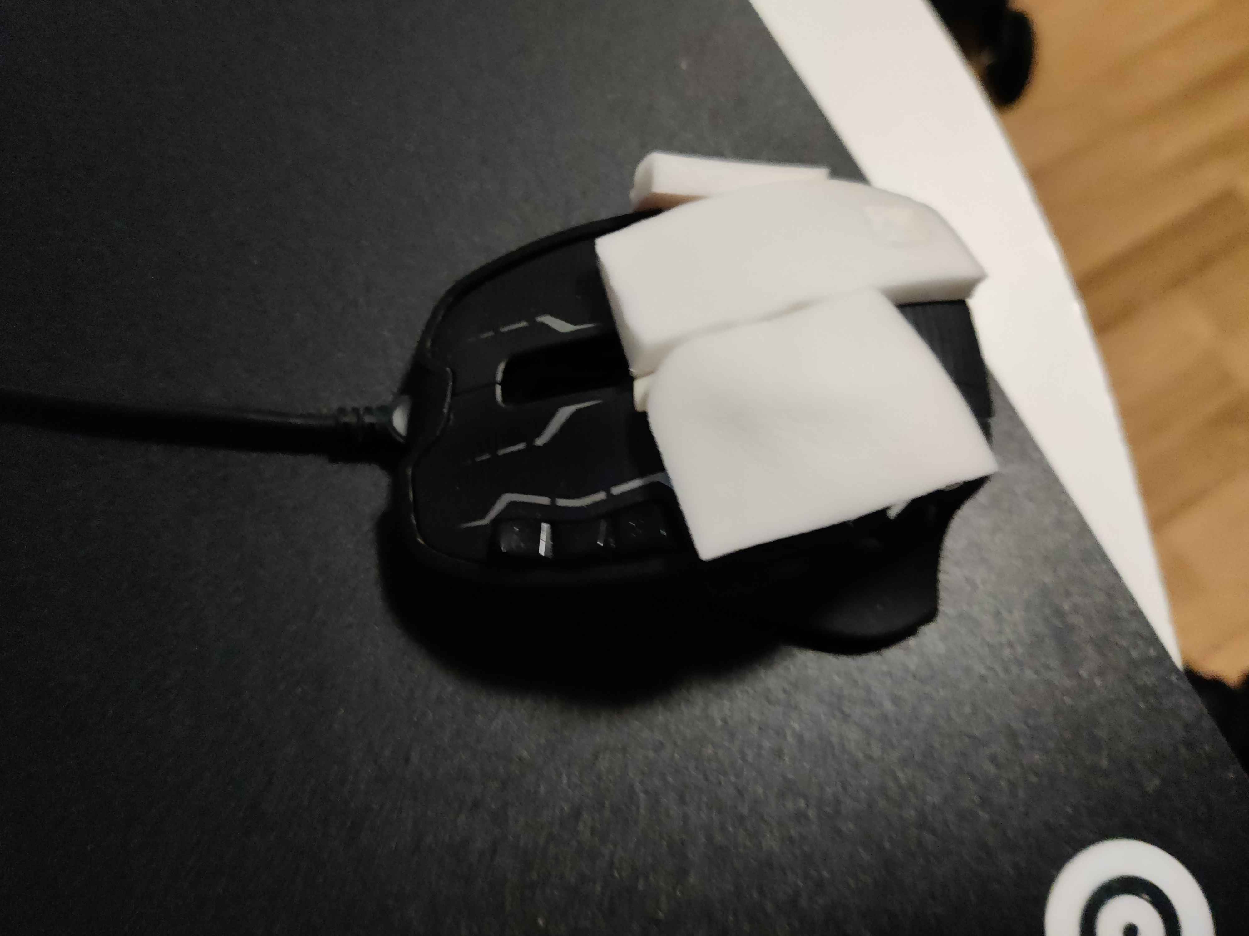

ich bin seit einiger Zeit dabei eine individuell angepasste Maus zu
bauen, gibt nur leider immer wieder Rückschläge. Damit ihr vielleicht
besser einschätzen könnt, muss ich kurz was dazu erklären.
Ich habe eine starke körperliche Behinderung wodurch meine Muskeln immer
weniger werden. Deshalb habe ich im Grunde keine Kraft um eine normale
Maus zu nutzen. Daher möchte ich mir individuell etwas anfertigen um für
die Zukunft vorbereitet zu sein.
Jetzt habe ich mit Freunden eine lange Zeit getüftelt und können jetzt
eine Maus 3D drucken, aufgrund eines Abdrucks. Wir haben dann nur weiter
überlegt ob das Gerät überhaupt einen optischen Sensor haben muss. Mein
Joystick vom Rollstuhl kann die Maus steuern. Die Idee war jetzt, diese
"Maus" eher als Art Extra-Tastatur. Da ich sonst sehr gerne irgendwelche
Games spiele, wieso kein Joystick.
Dachte an einen kleinen Joystick für den Daumen an der Seite der Maus.
Wollte mich bei euch erkunden, ob ihr vielleicht Joysticks kennt, die
für mich passend wären.
Ich bräuchte einen Joystick sehr klein, vorallem sehr sehr wenig
mechanischen Widerstand und auch mit wenig weg. Muss auch nicht zwingend
Analog sein, wird am PC für WASD genutzt. Kennt jemand vielleicht sowas?

Ich baue gerade seit ein paar Jahren mit einem Freund eine Maus, da ich
mit der jetzigen nicht mehr so wirklich gut klarkomme. Ich will mir die
Funktionalität fürs Gaming erhalten. Demnach wird das mit dem Joystick
noch nicht konkretisiert. Möchte mich in jedem Bereich schlau machen,
welche Möglichkeiten vielleicht für die Zukunft nützlich werden, da
meine Krankheit stetig schlechter wird. Mausbewegung gehen derzeit noch
gut, die jetzige Maus wiegt aber auch gut was. Wir haben jetzt mit der
neuen Maus auch nur noch um die 20 Gramm.
Die Idee quasi den Daumen als Oberfläche für den optischen Sensor, ist
wirklich Klasse, schau ich mir auf alle Fälle an probier bisschen rum.
Danke schonmal

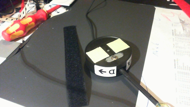

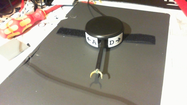

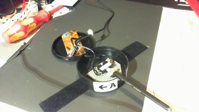

Patrick und ich kennen uns nun schon einige Jahre. Am Anfang haben wir
ein kleines Projekt gestartet, als es mit seiner Erkrankung noch besser
ging. Ziel des Projekts war ein einfacher Links/Rechts (bzw A/D) Taster
fuer die linke Hand ( siehe Bilder ) . Das hat auch einige Zeit ganz gut
ausgereicht.

- Ein normales Auflegen der Hand auf die Maus ist nicht moeglich
- Er braucht Hilfe um die Hand ueberhaupt auf die Maus zu "legen"
- Die Haltung kann man grob beschreiben mit:
Knoechel von Zeigefinger knapp auf Anfang linker Maustaste, Daumen auf
linker Seite der Maus an Daumentasten, Mittlefinger gebogen so das er
nach rechts von der Maus wegzeigt
- Diese Haltung ist die bequemste fuer die Hand, allerdings nicht
optimal weil die standard Mausbreite dafuer sorgt das sich der
Mittelfinger zu weit biegt
- Konzeptmodel von dem was wir gerade bauen ist in den Bildern
(Abmessungen nicht realistisch, Tasten nicht realistisch, links ist
"Vorne")
- Erstmal ohne Inhalt, um die Form zu ueberpruefen
- Referenz was aktuell als Notloesung benutzt wird (ja, die Maus ist
halbiert), siehe Anhaenge
- Die Maus hat ist auf "Wahnsinnige" DPI eingestellt. Ich muss das Ding
nur anhauchen und der Mauszeiger ist weg. (weil SEHR eingeschraenkte
Bewegung)

Wir versuchen die Maus wie auf dem Renderbild zu bauen. Die Taster fuer
die primaere Maustaste wird wie bei einer Standardmaus per "Wippe"
betaetigt. Mit einer zusaetzlichen Stellschraube laesst sich die
Position des Tasters verschieben, was durch den Hebelweg zu einer
Anpassung der benoetigten Kraft fuehrt. Die Daumentasten lassen sich in
der Theorie auch so fertigen, wir muessen nur auf Platz und Gewicht
achten.
Als Basis dient uebrigens eine Razer Deathadder Maus die im Moment in
Teilen auf meiner healing bench liegt. Wir benutzten zumindest das Board
mit Sensor und setzen dann die Taster auf breakout Boards um die
Positionen anzupassen.
Patricks generelle Frage war, ob es alternativen gibt. Wir bauen diese
Maus, aber ploetzlich kam ihm die Idee ggf auf den Daumen der linken
Hand auszuweichen mit einem Thumbstick. Das ist aber erstmal sein Thema,
waehrend ich versuche meinen 3D Drucker zu ueberreden mir nicht nur
Spaghetti rauszuhauen.

von Patrick (zockanatic)
Walter T. schrieb:
> Als Akkord-Tastatur?
Ne, dieser Art Joystick von Chris(siehe Bilder) für AD mit der linken
Hand und an der Maus mit der rechten Hand Zeigefinger 1 Taste und Daumen
2 Tasten. Die 5 sind es.
