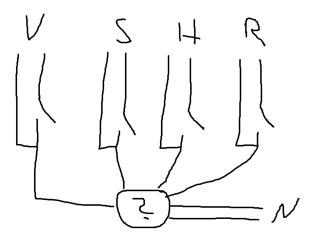

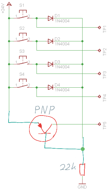

Hallo, ich brauche eine Schaltung, wo ich nicht weiß wie ich das realisieren soll.
Siehe Anhang
V = Vorwärts S = Senken H = Heben R = Rückwärts N = Neutral
Das ganze soll ein Joystic nachstellen. Hierzu habe ich aber nur normale Taster. Sprich ein Tastendruck simuliert die Auslenkung. Und wenn kein Taster gedrückt ist, soll N aktiv sein.

Was ich machen möchte, ist ein Joystic nachzustellen. Einen Joystic habe ich aber nicht hier und bekomme ich auch nicht so schnell. Letztendlich schaltet dieser aber auch nur Verbindungen durch. Daher habe ich gedacht, kann ich die Auslenkungen auch mit Tastern nachstellen. Mein Problem ist dann aber die Neutralstellung, dass ich nicht weiß wie ich das nachbauen kann (ohne die ganze zeit auf einem Taster zu drücken)
#7741929
Dann besorge Dir 4 Taster, die zwei Kontakte haben, einen öffner (NC) und einen Schließer (NO).
Die Schließer werden auf der einen Seite verbunden, an der anderen Seite zu deinem Schaltkontakt zur Joystick Richtung. Die Öffner verbindest Du in Reihe und schließt die eine Seite an den Neutral-Anschluss, die andere an das zu schaltende Postential.
Hat Falk doch schon beantwortet. Ein Relais mit Ruhekontakt, der öffnet, sobald ein Taster gedrückt wird. Lässt man alle Taster los, wird wieder der Ruhekontakt im Relais geschlossen und liefert das Neutralsignal.
#7741984
Hier noch eine Zeichnung, jeder Taster braucht einen Schließer und Öffner Kontakt...
OP #7742136
Motopick schrieb:
Man kann einen echten digitalen Joystick eben nicht mit einfachen Tasten bauen. Beim Joystick sorgt die Mechanik dafuer, dass eben nicht 2 Aktionen, also z.B. "links" und "rechts" gleichzeitig ausgeloest werden koennen.
Das ist mir durchaus bewusst, aber einen Joystic bekomme ich leider nicht :/ kostet halt wieder extra geld :/
Motopick schrieb:
Und "Neutral" braucht da auch keine Extrataste. :)
Das wird aber dennoch extra eingelesen und plausibilisiert. Daher ist die Lösung
sehr gut dafür geeignet. Wenn das dann falsch bedient wird, soll mir mein Projektleiter andere sachen zur verfügung stellen.
Dies wird auch nur zum testen sein. Von daher alles halb so wild

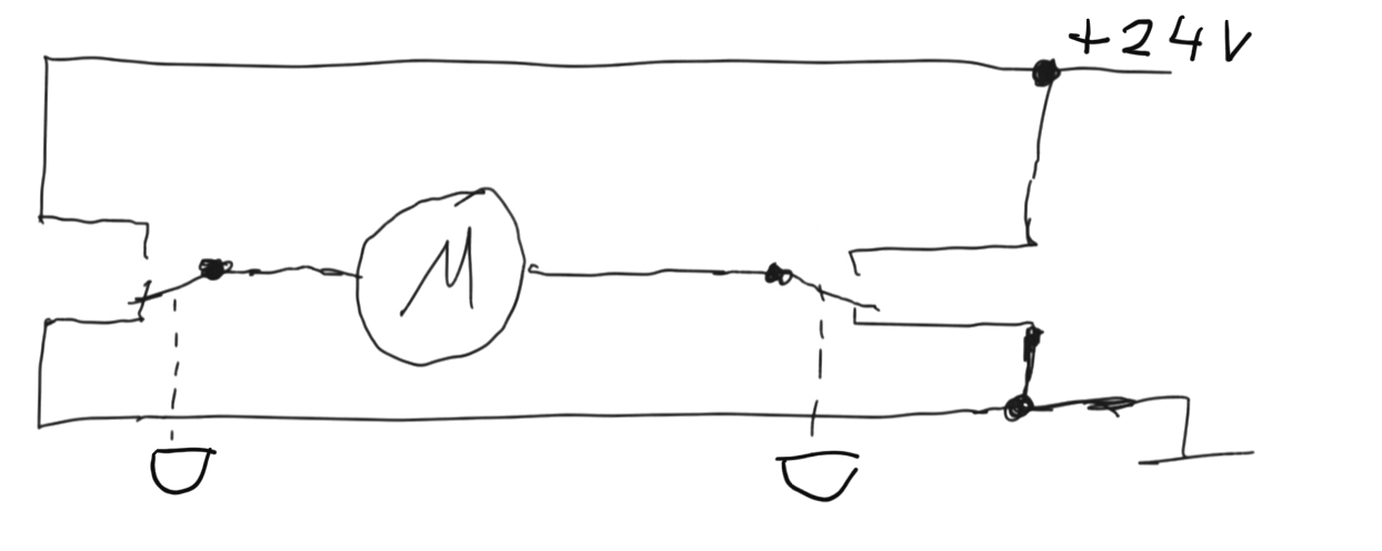

(Firma: Autotronic) #7742304
Jörg R. schrieb:
Und was passiert wenn => 2 Taster betätigt werden?

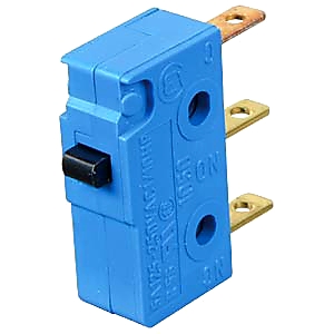

Da der TO für alle aufgeführten Bewegungsabläufe zwei Motoren benötigt, könnte er mit den 1xUM Mikrotastern für je einen Motor zwei Taster, wie auf dem Bild verschalten. Dann gibt's auch nie Kurzschlüsse!
Für meinen Laufroboter habe ich mir eine Konsole mit zwei Tastern gebastelt, die genau so wie auf dem Bild verschaltet sind. Der Roboter kann vorwärts und rückwärts laufen. Wenn beide Taster betätigt werden, dann bleibt er automatisch kurzschlussfrei stehen.
#7742313

(Firma: Autotronic) #7742344
Jörg R. schrieb:
Zufall das Du gerade mich zitierst. Den Schaltplan kenne ich:-)
Ja, das ist tatsächlich dein Schaltplan. Den habe ich mir aus einem anderen Thread von dir "ausgeliehen", weil er genau das macht was er soll.
Ich sehe aber gerade, dass Falk weiter oben einen Schaltplan für eine Einzelabfrage der Taster mit Neutralstellung erarbeitet hat. Vielleicht soll das aus Gründen so sein (Signalverarbeitung mit einem Siemens Logomodul o.ä.).
