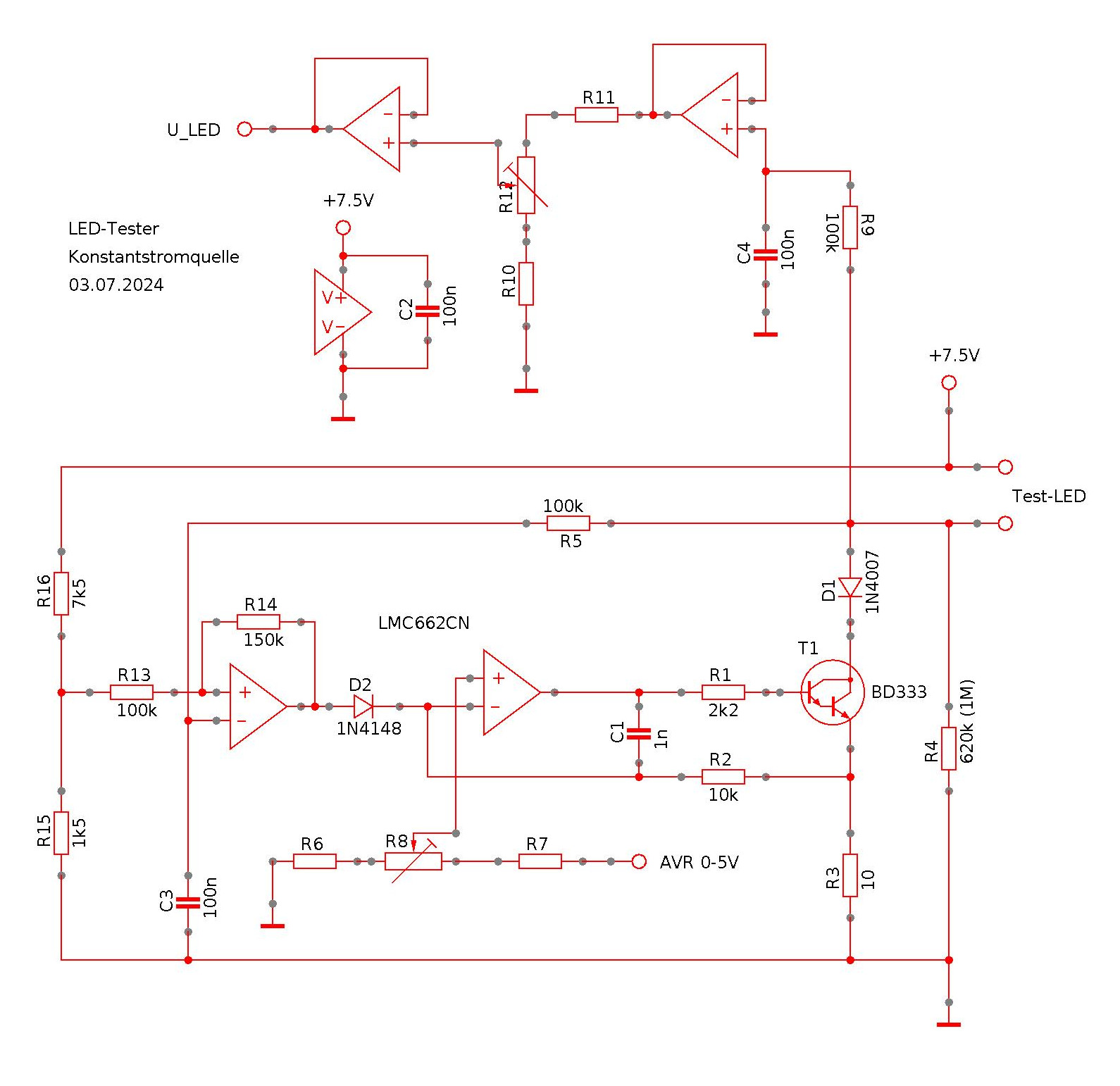

Hi
Da die meisten Multimeter keine blauen oder weißen Leds, oder gar
mehrere Leds in Reihe testen können,
dachte ich an einen Selbstbau.
12V-Stromquelle ist kein Problem, wobei ich mir aber Sorgen mache:
Die Test-Led/s können auch falschrum angeschlossen werden, dann bekommen
sie 12V Sperrspannung.
Gibts Möglichkeiten, das zu verhindern?

von Tim 🔆 (solarlicht)
Hallo Peter,
im Anhang habe ich dir mal eine Schaltung von mir gepostet.
Zufällig baue ich mir gerade einen LED-Tester mit AVR. Vielleicht kannst
du mit der Schaltung was anfangen. Der Op Amp mit BD333 ist die
Konstantstromquelle. Sie lässt sich durch Anlegen von 0-5V auf 0-100mA
einstellen (nicht ganz 0 wegen R4). Die Bauteilewerte und
Betriebsspannung musst du dir für deine Anforderungen halt anpassen.
Der zweite Op Amp macht das Ganze hotplug-fähig. Er sorgt dafür, dass
erst Strom fließt, wenn die LED angeschlossen ist. Sonst würde bei
bereits eingeschalteter Quelle beim dran stecken der LED der maximale
Strom fließen und die LED aufblitzen. Die anderen Op Amps kannst du
ignorieren, die Schaltung sieht inzwischen auch anders aus, damit messe
ich nur die Durchlassspannung.
von Oliver R. (orb)
Wo sind die Zeiten hin, als man das mit einem LM317 und einem 220Ohm
Widerstand gemacht hat?
Der begrentzt sofort,  man muß nichts schalten, mit den 5 mA kann man
bei aktuellen LEDs schon seine Augen lasern und verpolt halten das auch
fast alle LEDs aus, zumindest kurz zum Testen.
Wer Angst vorm verpolen hat nimmt 1kOhm, mit 1,2mA macht man wirklich
nichts kaputt.

von Manfred P. (pruckelfred)
Michael B. schrieb:
> eine Konstantstromquelle (BCR420)
Klar doch, für eine simple Aufgabe muss man möglichst exotische Bauteile
verwenden. Andere stellen das mit einem Transistor samt etwas drumherum
dar.
Aufwandsmaximierung.
Das ist doch zu einfach und wäre auch eine meiner Ideen gewesen. Es tut
aber auch eine Stromquelle mit einem Transistor, Emitterwiderstand und
LED als Referenz, macht vier Bauteile.
Letztendlich brauche ich das alles nicht, weil ich nicht täglich
dutzende LEDs zu testen habe. Ich habe ein Labornetzgerät und ein
Sortiment Widerstände.
