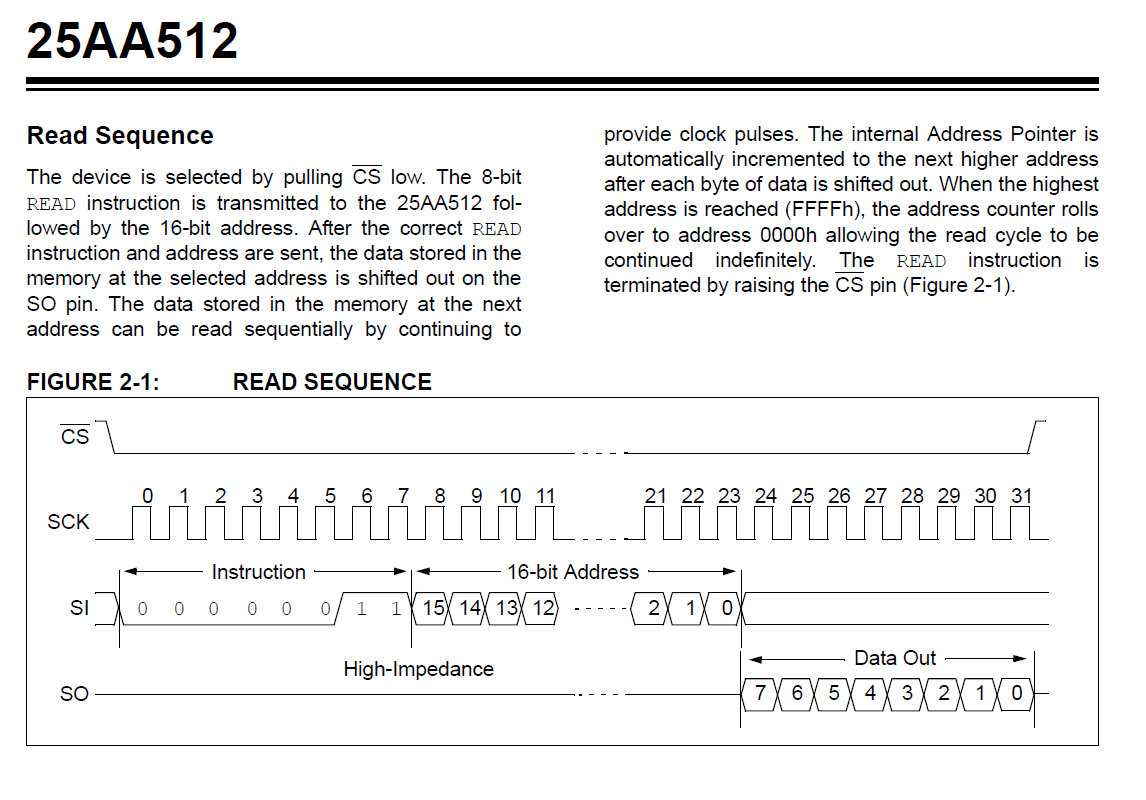

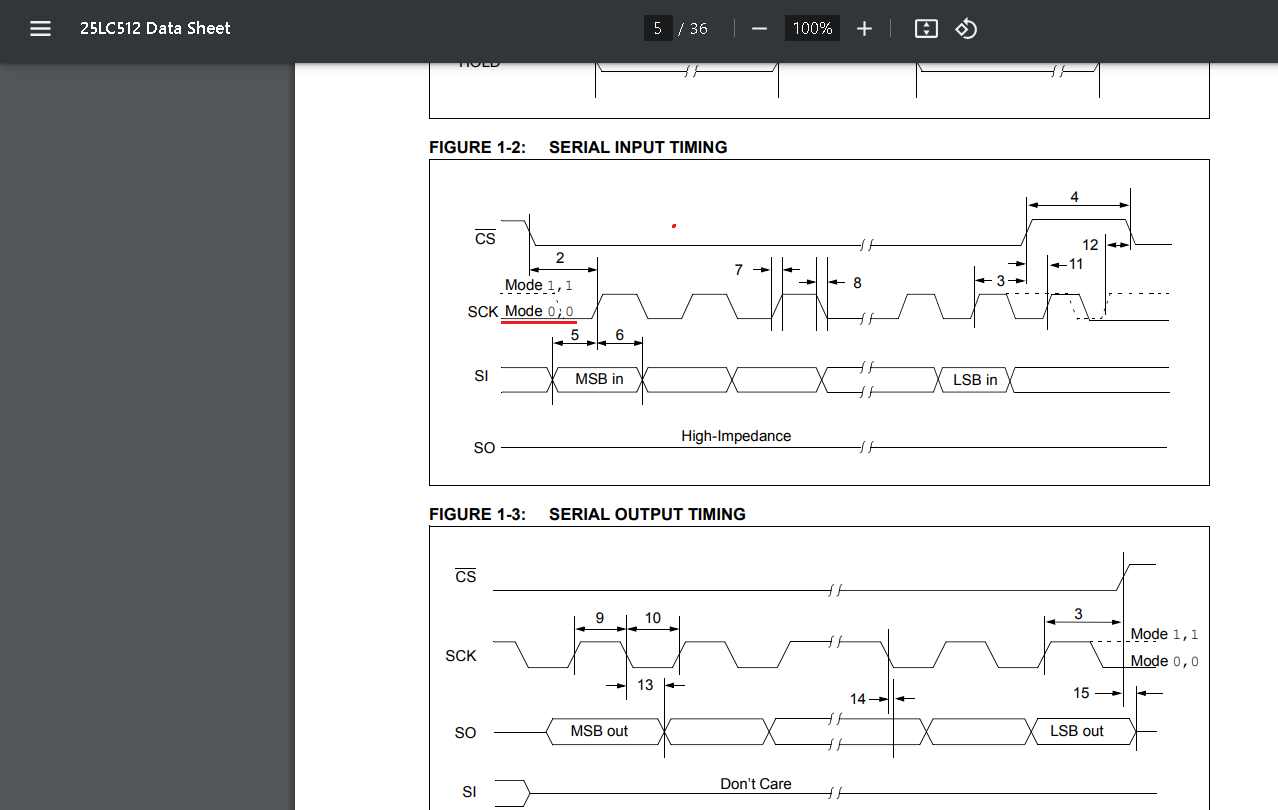

von Falk B. (falk)
Walter T. schrieb:
>> Es gibt aber Situationen, da sendet
>> der EEPROM nix beim Schreibzugriff.
> Woran am Datenblatt machst Du das fest? Für mich sieht es so aus, als
> sei High-Z an SO nur möglich, wenn CS inaktiv ist.
Siehe Anhang.

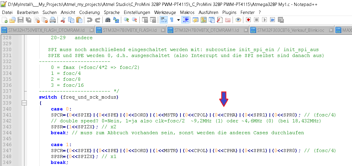

von Gregor J. (Firma: Jasinski) (gregor_jasinski)
Kai schrieb:
> Ich habe die Funktion angepasst. AAAber... leider werden immer noch
> zufällige Werte auslesen. Stimmt doch etwas mit spi_init() nicht? Jemand
> noch eine Idee?

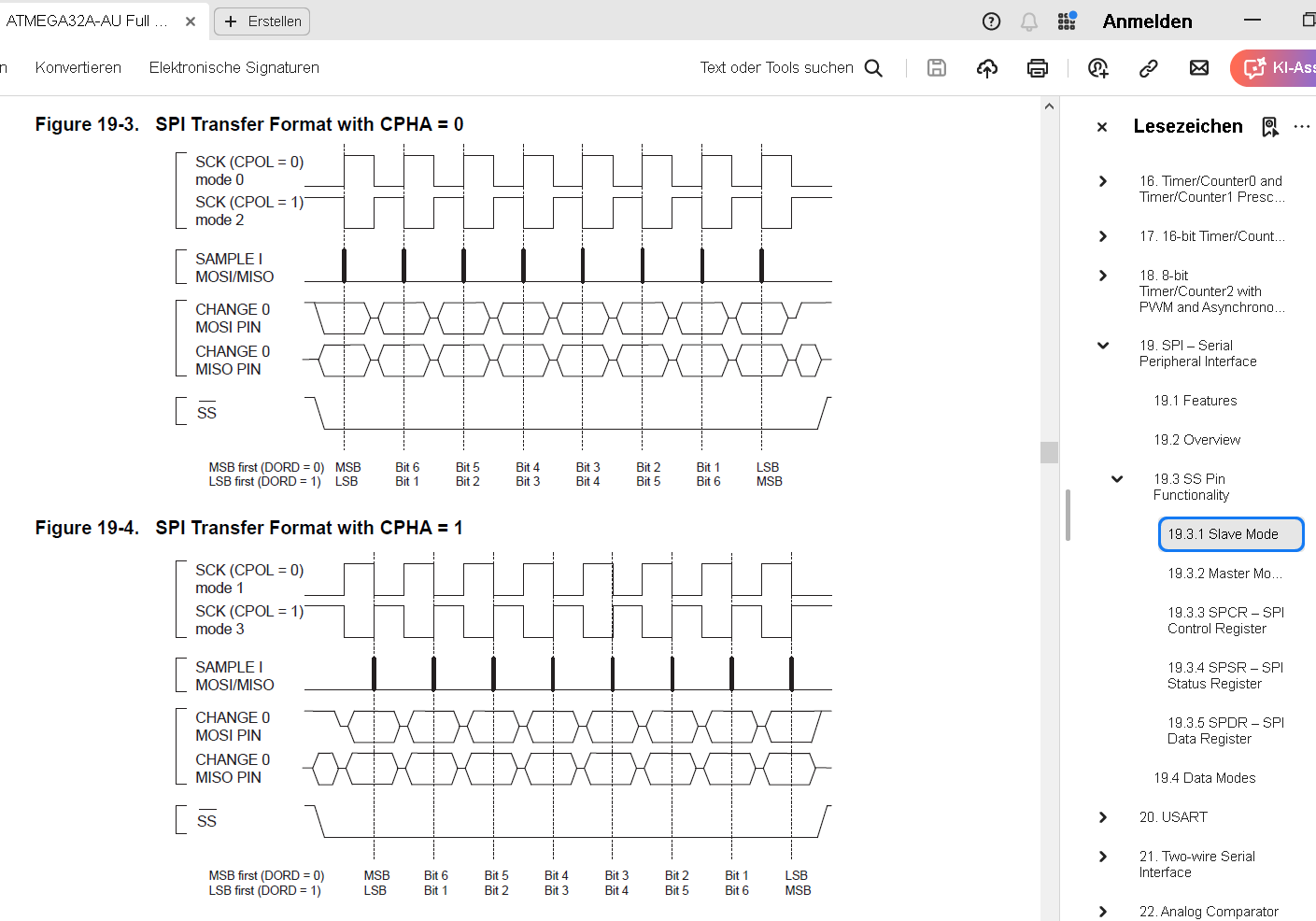

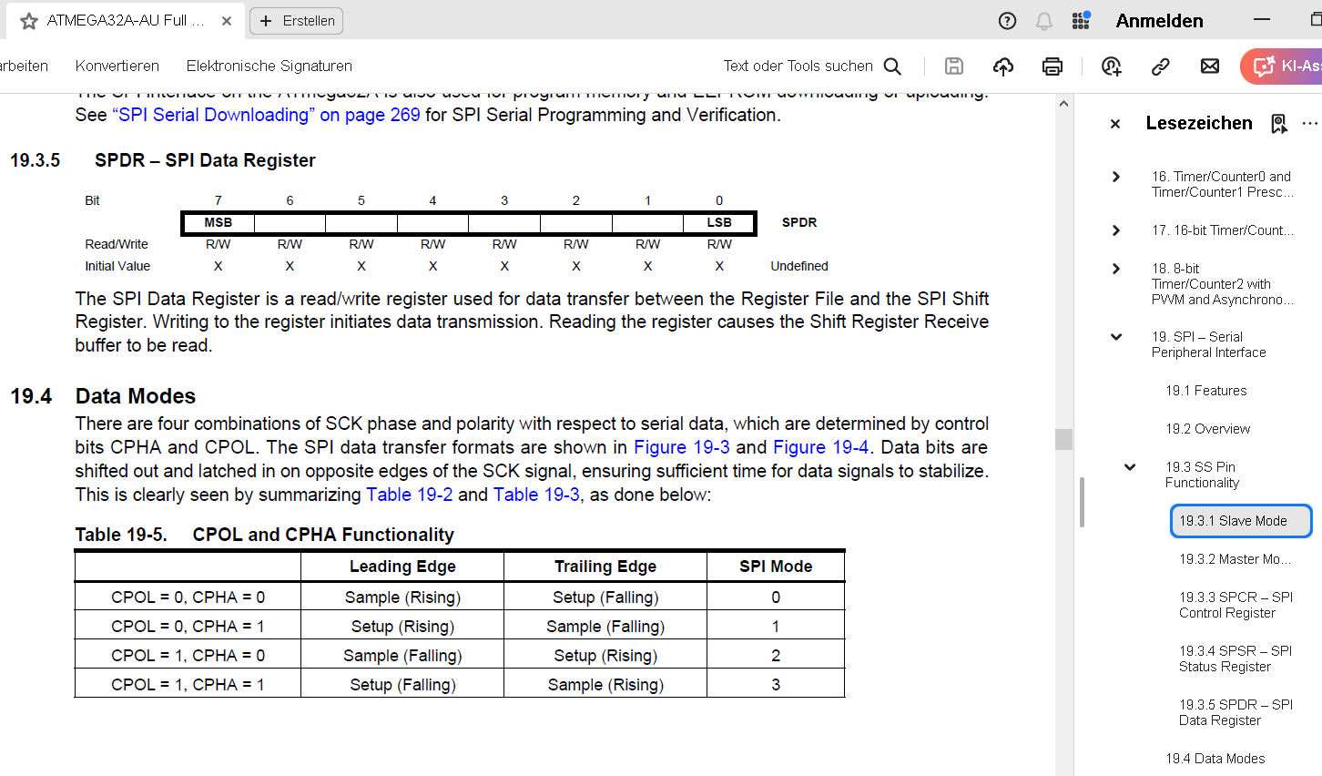

Deinem Code im Anfangsbeitrag nach wird das SPI-Interface mit CPHA=1
benutzt – hast Du es schon mal mit CPHA=0 probiert? Eigentlich müsste
man Mode=0,0 sagen, das heißt CPOL und CPHA müssten dann beide auf 0
gesetzt sein und das wird bei den meisten ICs auch so eingestellt (im
Anhang meine Einstellungen für MAX7219). Clock ist dann im Ruhezustand
Low und getaktet wird mit der ersten (steigenden) Flanke, mit Deinem
CPHA=1 nimmst Du momentan die fallende Flanke, was die falschen Werte
erklären könnte.

machen – so wie Du das hast, wird das Interface eingeschaltet und dann
umgestellt. Das macht man eigentlich umgekehrt – man stellt alles ein
und schaltet dann das Schnittstelle ein (SPE=1). Ich erwähne das wie
gesagt nur vollständigkeitshalber wie man es richtig machen sollte bzw.
es von Anfang an richtig lernen sollte, denn mit Deinem Fehler hat das
nichts zu tun.
von Kai (kai_tl91)
VIELEN DANK FÜR DIE HILFE!! => GENAU DAS war der Fehler! Mit steigender
Flanke funktioniert es! DANKE!
Sehr gerne. Wenn wir jetzt mal kurz die Sendeproblematik ausblenden,
dann war das eine kleine Ursache (ein Bit falsch gesetzt) mit großer
Wirkung, denn es läuft dann quasi gar nix mehr, der µC sendet und
sampelt immer zu falschen Zeit, genau dann, wenn das EEPROM Datenwechsel
auf der Leitung macht. Mode_1,1 müsste jetzt aber auch gehen, für diesen
Test müssten aber diese beiden Konfigurationspins auf 1 gesetzt werden,
Standard ist aber – wie ich bereits schrieb – Mode_0,0 und den wollen
die meisten ICs. Solche Fehler vergisst man lebenlang nicht mehr.
