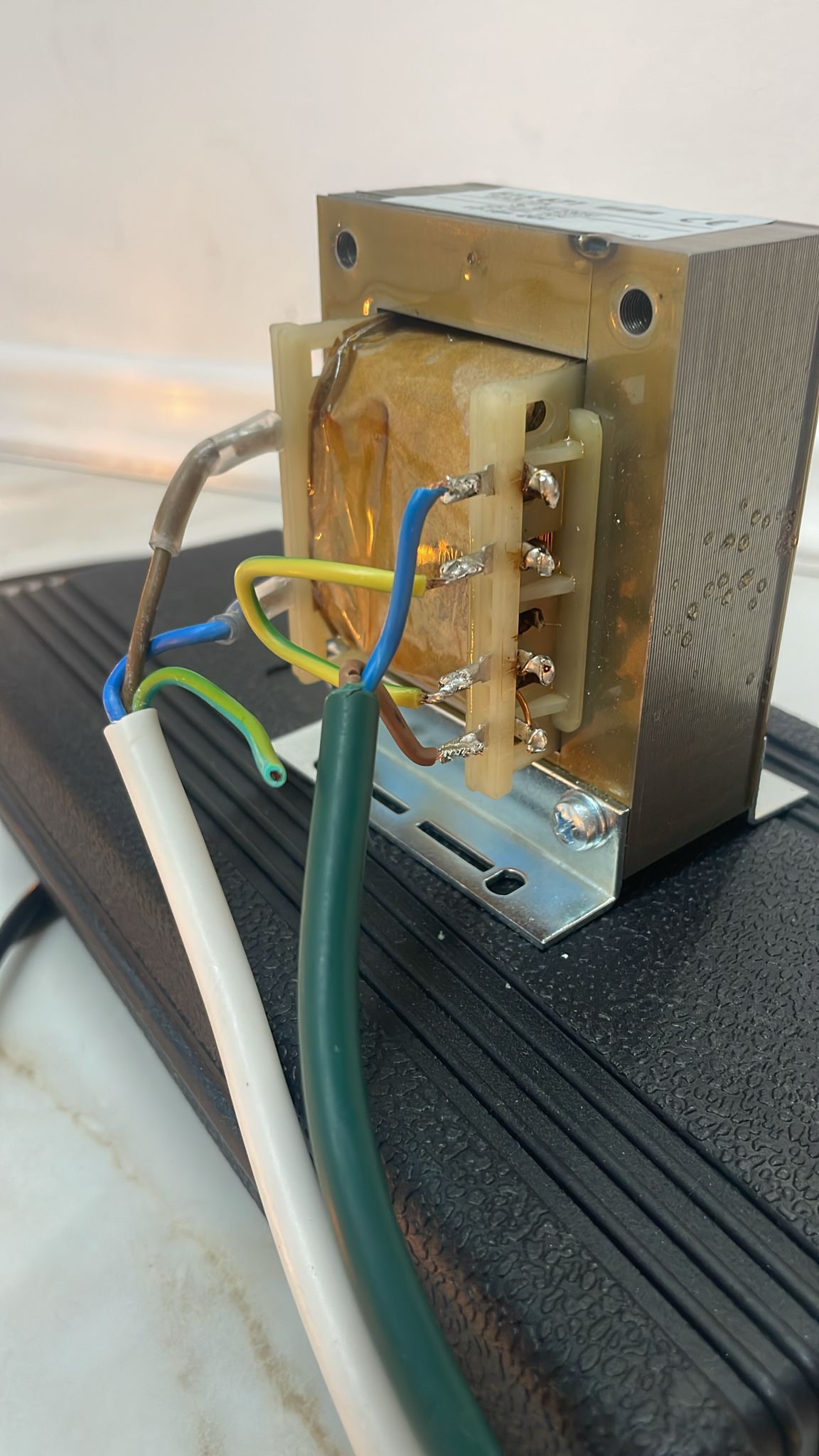

Hallo

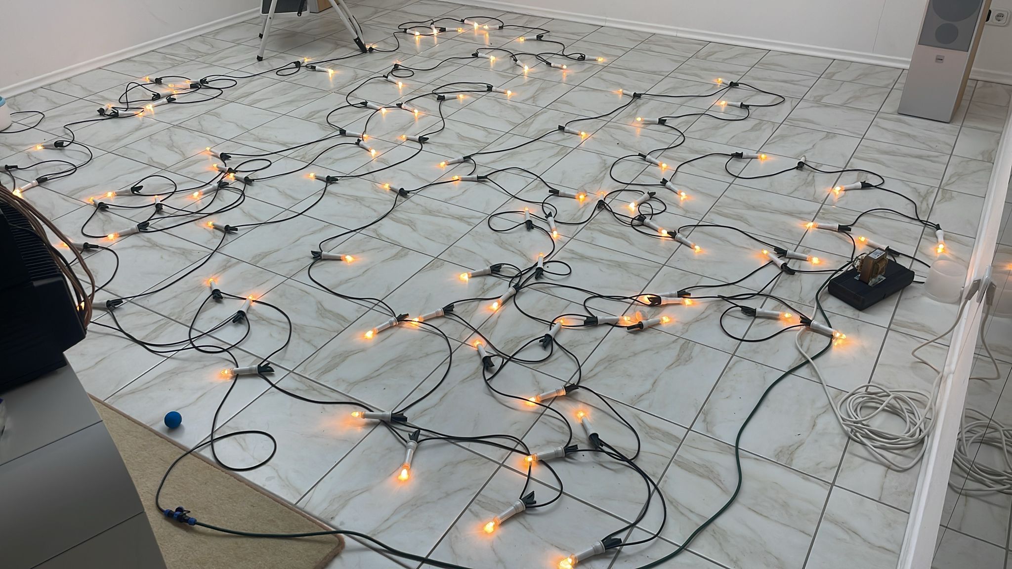

Nachdem meine reiengeschaltette Weihnachtsbeleuchtung auf dem Keks geht.
Habe ich alle Lampenfassungen zerlegt und in Parallelschaltung
angeschlossen. Sind 97 Stück. Die LED Topfkerzen haben 0,2W und gehen
von 9 - 55 Volt. Bei meinem LED Topfkerzen Test habe ich festgestellt,
dass sie bei 40V doch wesentlich heller leuchten als bei 12V. Also habe

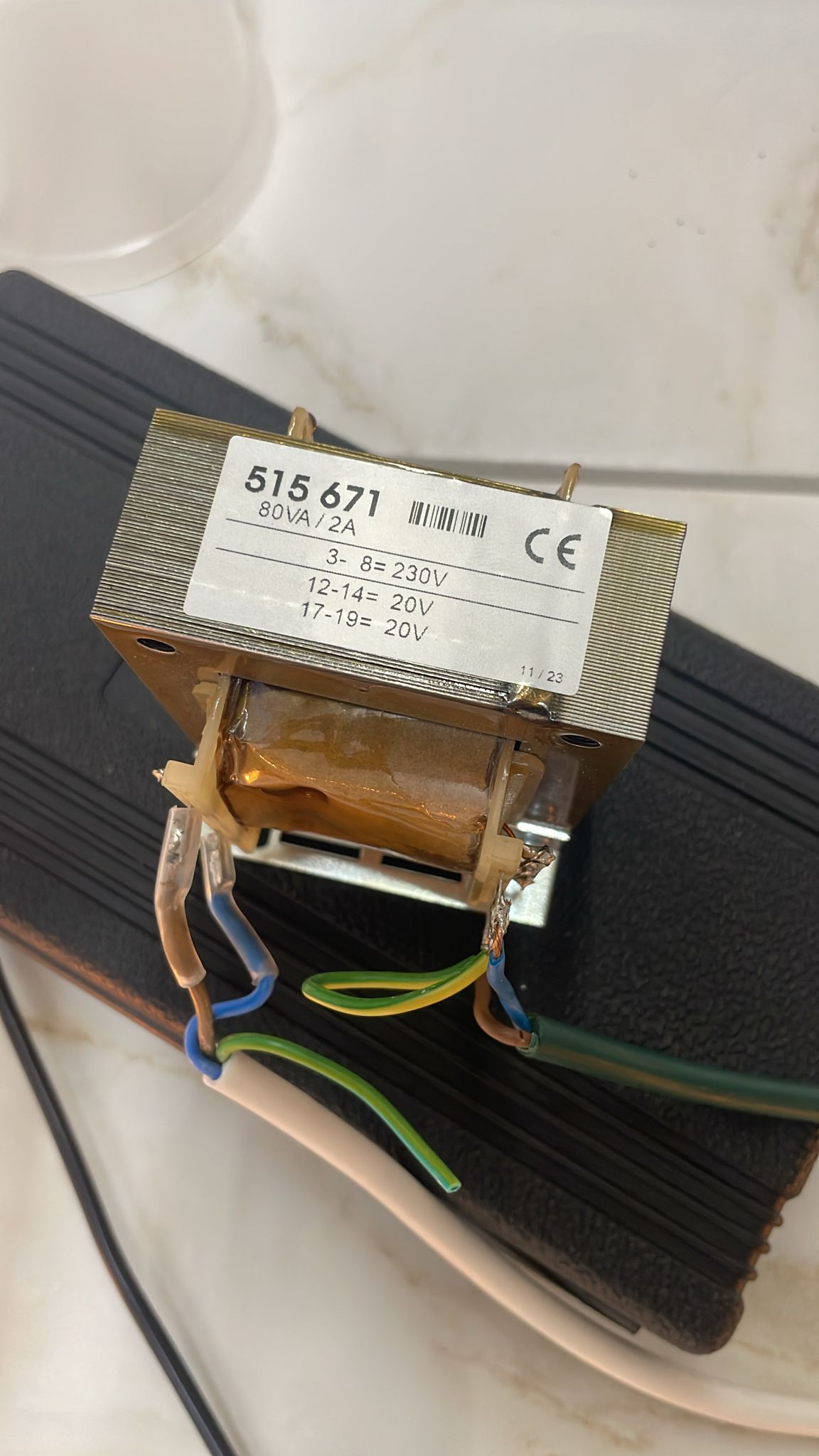

ich mir ein Trafo gekauft, mit 2x20 Volt und 2 Ampere. Die Leistung
müsse lecker ausreichen.
Nach 8 Stunden betrieb, ist der Trafo heiß geworden, so 60 Grad.
Woran liegt es, oder ist die Temperatur normal ???

97 x 0,2W sind 19.4W, reicht nicht um den 80VA Trafo auf 60 GradC
aufzuheizen, es müssten schon 60W gezogen werden.
Also wohl doch LED mit simplem Vorwiderstand vor Brückengleichrichter
und vonwegen 0.1-0.2W sondern eher 0.6W bei 40V~.
Dann wird der Trafo warm. Nimm 20V und gib dich mit dem Licht zufrieden.

Ansonsten - je nach Reserve in der Kernausnutzung des Trafos können die
schon im Leerlauf ansehnlich heiß werden. Lass den also mal komplett im
Leerlauf paar Stunden laufen, und messe dann die Temperatur.

von Markus S. (markus_s546)
Habs jetzt auf 20 Volt umgeklemmt. Wird sich zeigen, ob der Trafo wider
heiß wird.
Michael hat wohl recht, die Herstellerangaben von nur 0,2W stimmen
nicht. Bei 1,33A habe ich pro Birne 0,57W ausgerechnet.

Ist also richtig, dass er warm wird, aber 60 liegt noch im Rahmen, der
Trafo hält das sicher 20 Jahre im Dauerbetrieb aus. Nur ein Gehäuse wäre
nett, und eine Primärsicherung.
