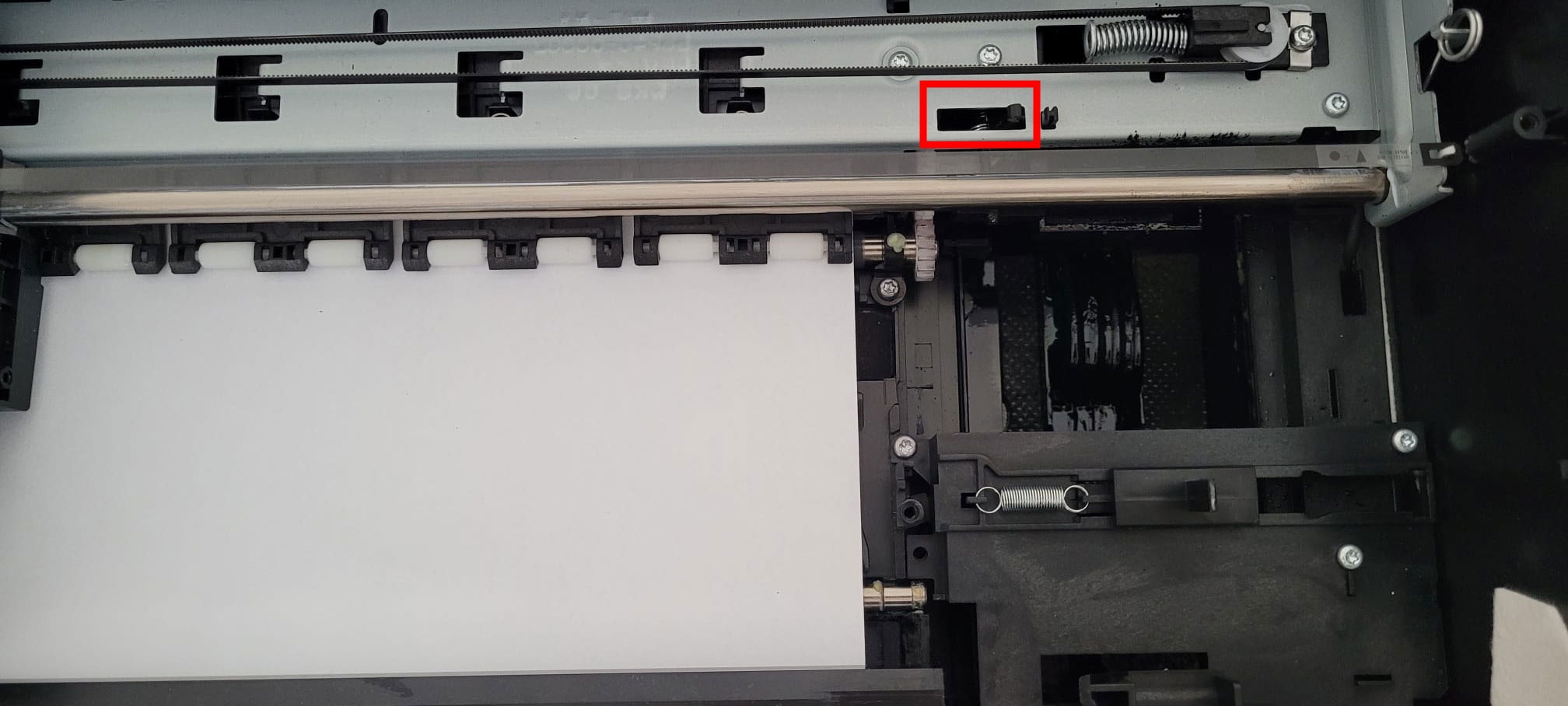

seit ca. 3 Monaten funktioniert mein Drucker nicht mehr (HP OfficeJet
6950). Immer wenn ich einen Druckauftrag starte (egal ob vom PC, vom
Handy oder vom Display des Druckers) wird das erste Papier gezogen und
bis zu einer bestimmten Position transportiert (siehe Bild 1). Dann
sollte der Drucker eigentlich anfangen zu drucken, aber stattdessen
erhalte ich die Fehlermeldung, dass ich einen Papierstau habe. Dann muss
ich das Papier darin entfernen und der Fehler ist weg. Wenn ich dann
aber einen neuen Auftrag starte, tritt das gleiche wieder auf.

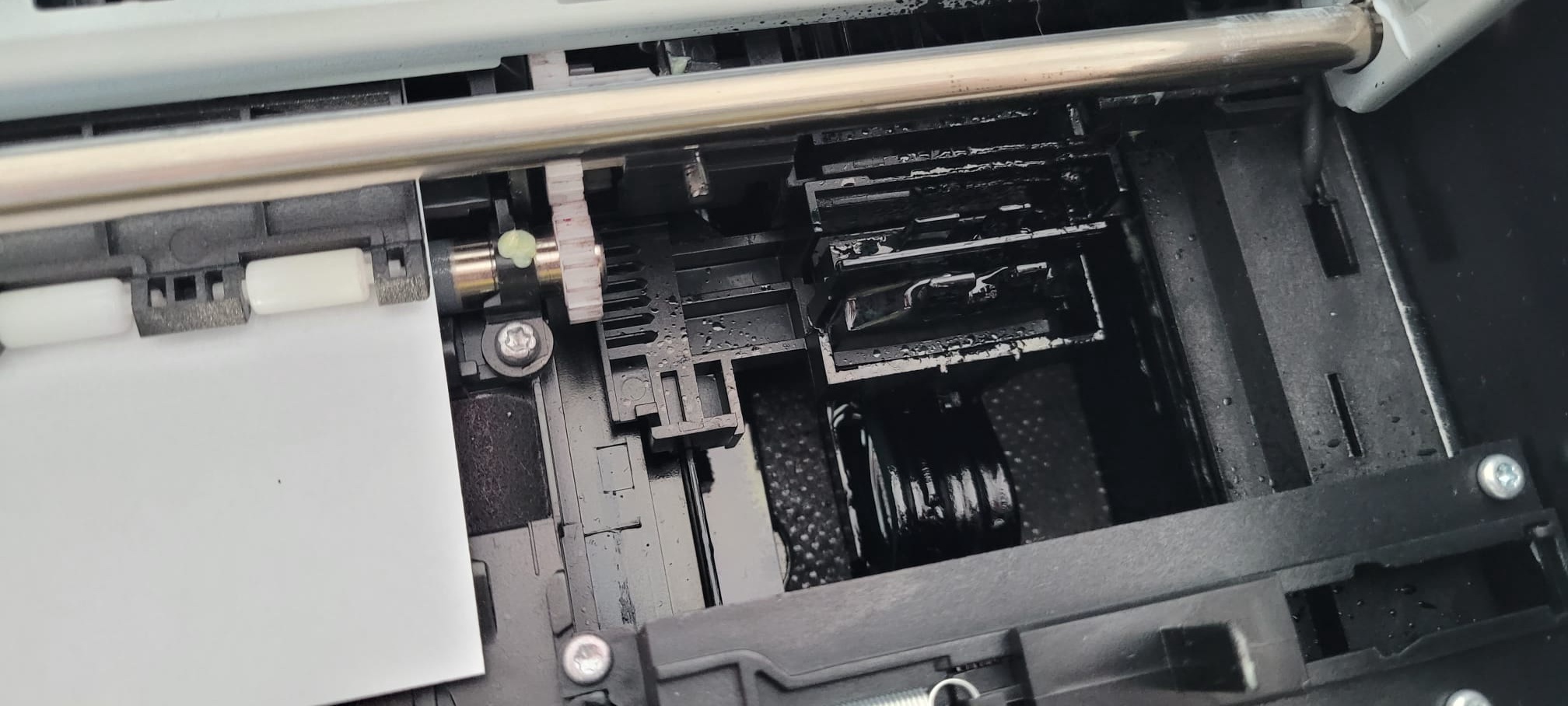

Ich habe die obere Abdeckung des Druckerinneren demontiert, um zu
prüfen, ob sich darin etwas befindet, was die Mechanik blockiert (wie
Papierreste oder ähnliches), aber ich habe nichts gefunden. Ich habe
aber herausgefunden, dass sich die Zahnräder, die für den
Papiertransport zuständig sind (Bild 2), nicht in Vorwärtsrichtung
drehen lassen, wenn das Papier festsitzt, aber rückwärts ist kein

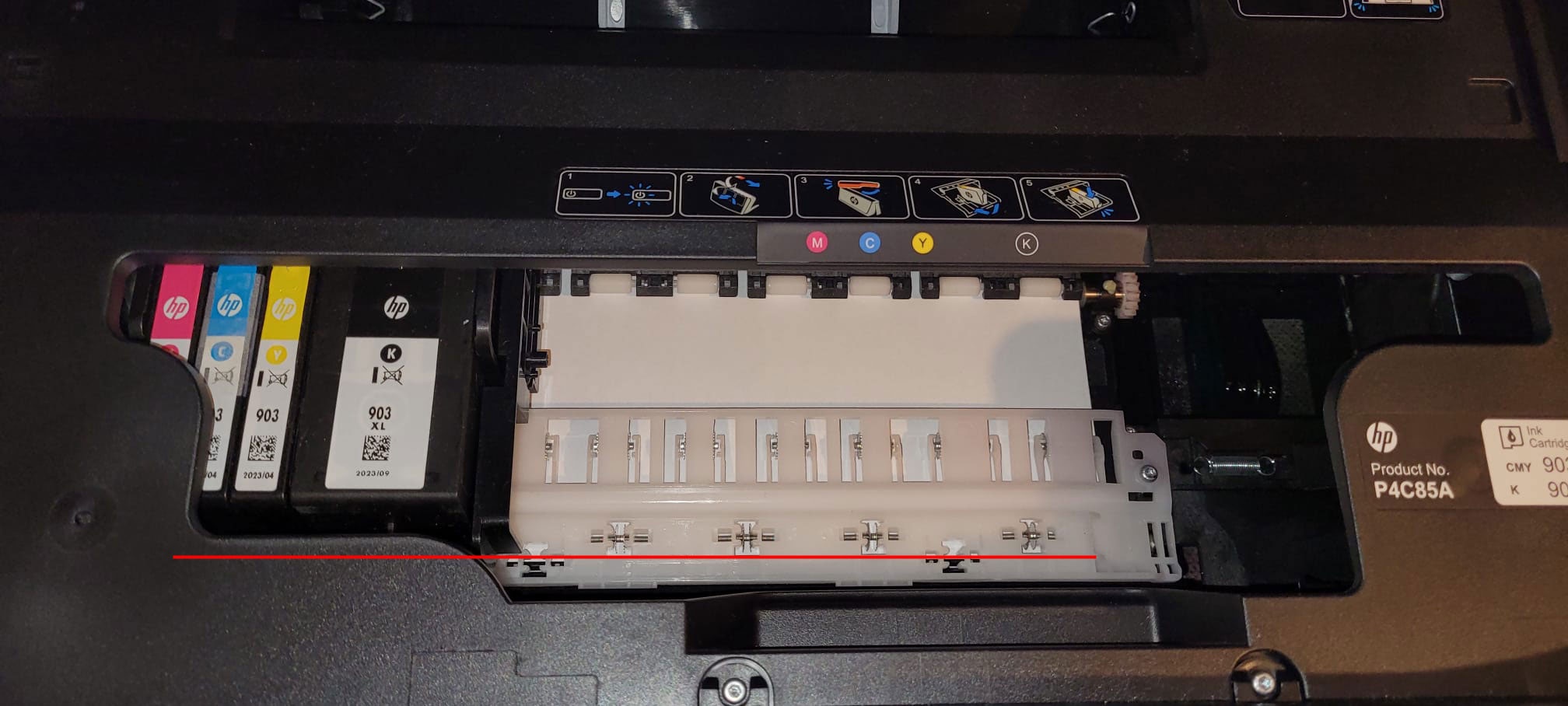

Problem. Ich habe dann überprüft, dass es auf der rechten Seite einen
kleinen Stift gibt, der die Transportmechanik zu blockieren scheint
(Bild 3), wenn man diesen Stift nach links schiebt, werden die Zahnräder
freigegeben und können sich vorwärts drehen. Aber wenn der
Patronenschlitten von links nach rechts bewegt wird, wird dieser Stift
wieder nach rechts gezogen und die Zahnräder sind wieder blockiert. Ich
weiß nicht, ob das so gewollt ist oder ob hier ein Teil des Problems
entsteht.

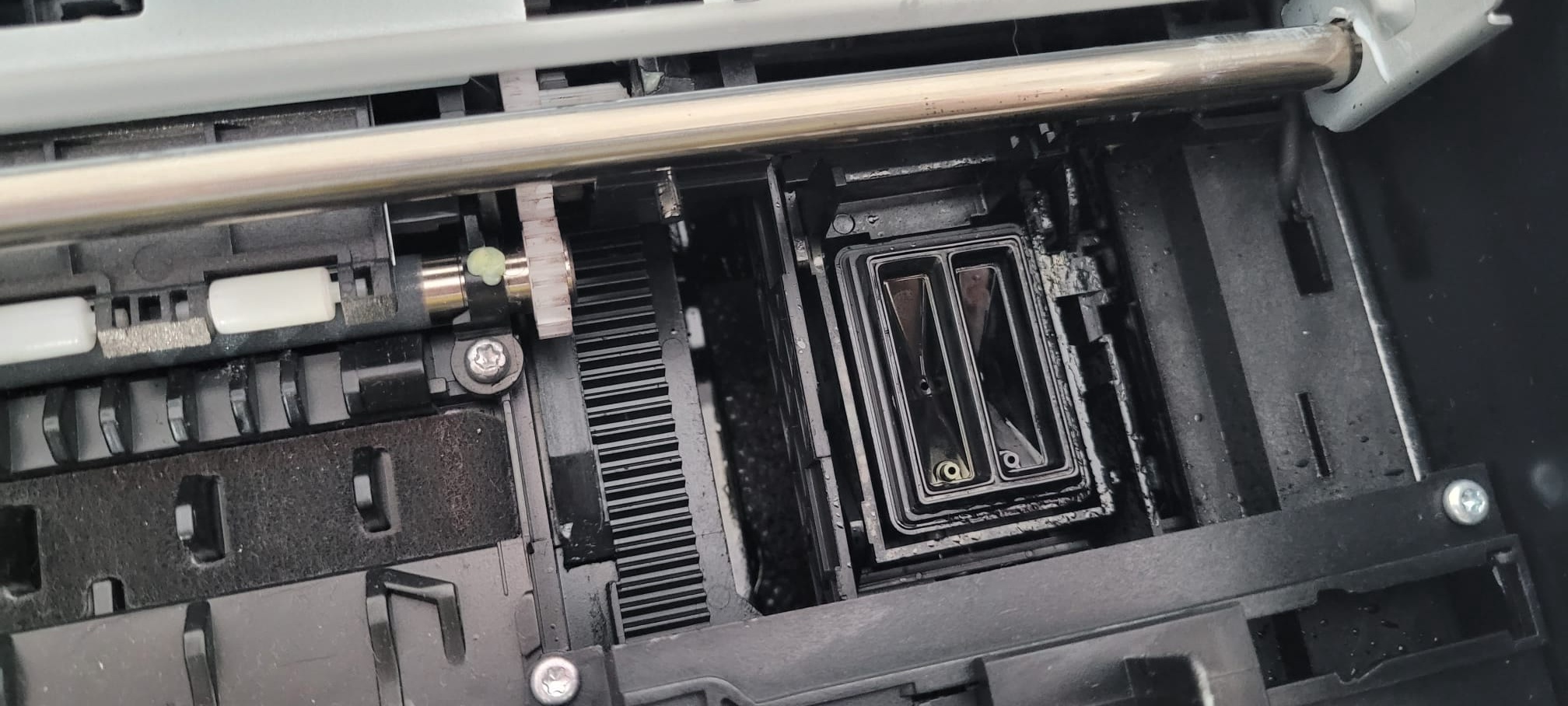

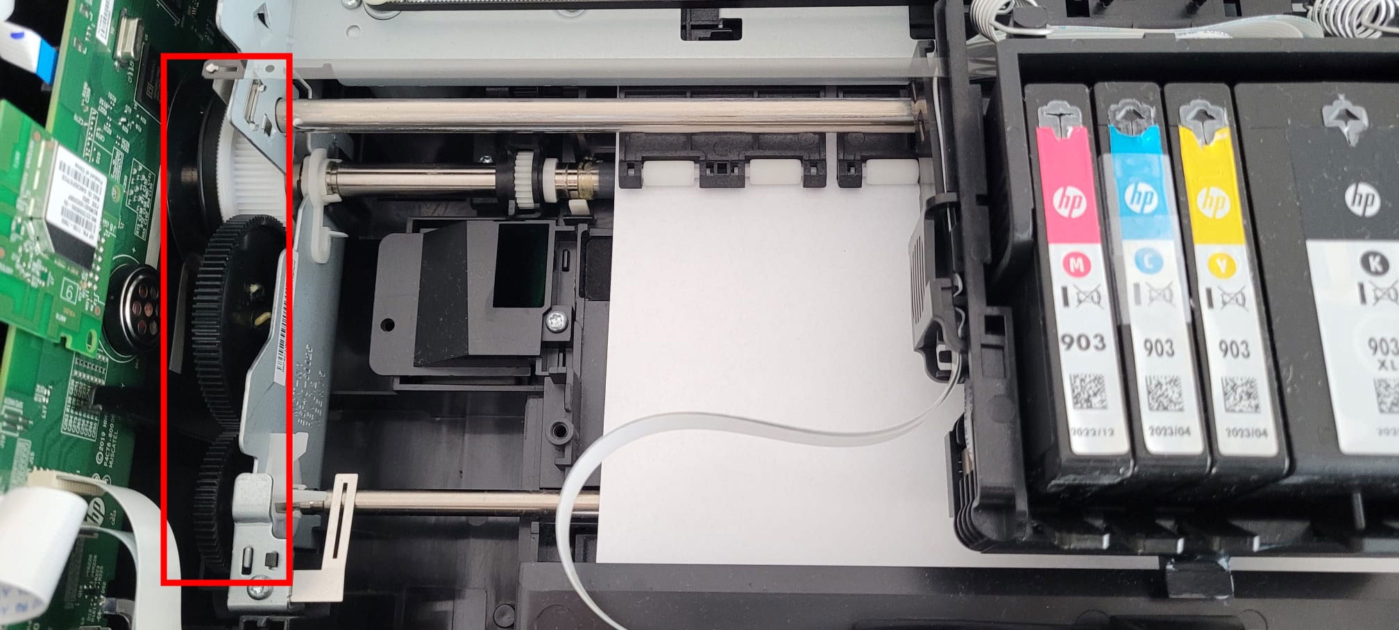

Zusätzlich habe ich sehr viel schwarze Tinte an den Bauteilen unterhalb
des Patronenschlittens gesehen (Bild 4 und Bild 5) ist das auch normal?
Nein, das ist nicht normal und womöglich dein Problem.
Die Drucker haben ein kleines Reservoir für die Tinte, die beim
Druckkopfreinigen anfällt.
Musst du mal schauen wo das ist (da gibt es bestimmt auf YT was dazu)
und das leer machen.

Ich würde mir mal den Resttintenbehälter vornehmen, sieht ziemlich voll
aus - die Pampe kann dazu führen, dass die Mechanik schwergängig wird
oder sogar blockiert; Rattern bei manchen HP kann man beseitigen mit
Sprühöl auf die Antriebsteile am Resttintenbehälter, das löst an den
Stellen die Verklebung mit Resttinte
