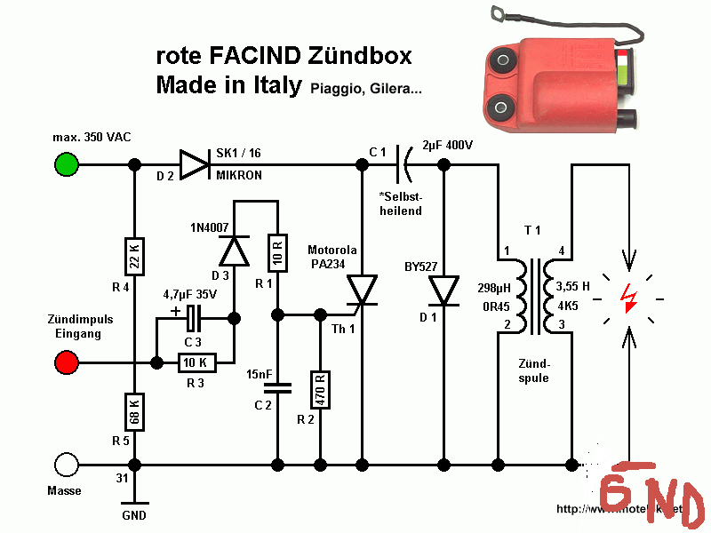

Nein, braucht er nicht, steckt schon in der "Spule" drin, die ist
nämlich ein Zündmodul.

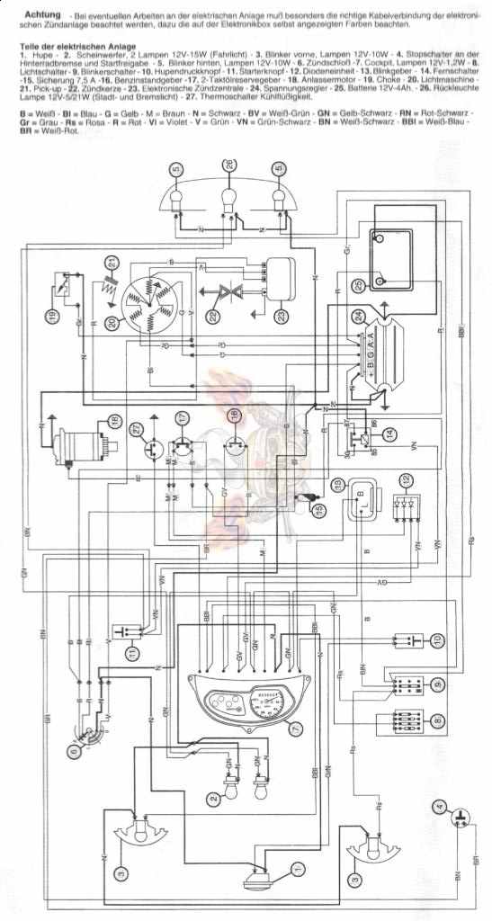

https://www.motelek.net/andere/cdi/facind_zuendbox.png

Wobei das Schaltbild einen Fehler enthält!
von H. H. (Gast)
Welchen?
von Max M. (jens2001)
H. H. schrieb:
> Welchen?
Darum mus auch zwingend das kurze Massefähnchen in der Nähe der
Zündkerze angeschlossen sein!

Interessant finde ich, dass das Ding mit "max 350V AC" betrieben wird.
Man kann die Zündung wohl nur testen, während die Lichtmaschine
angetrieben wird.
von Erba57 B. (orfix) Benutzerseite
Servus,
viele herzlichen dank, schaut doch nicht so einfach aus die Zündspule an
der werkbank zu prüfen.
Wie kann ich die 350 AC denn erzeugen, kommen die von der Lichtmaschine?
Wir schaut der zündimpuls aus, Spannung, Frequenz.
wo ist derSchaltplan fehler?
Bauteil 20 Lima  weiß > anschluss Zündspule weiß masse
Bauteil 20 Lima  grün > anschluss Zündspule grün
Bauteil 21 Pickup rot > anschluss Zündspule rot
Ich messe mal mit Ozi an Pin grün + rot gegen Masse.

Max M. schrieb:
> H. H. schrieb:
>> Welchen?
> Darum
Da ist doch funktionell null Unterschied. Ursprünglich war der untere
"Funkenstreckenkontakt" an Masse. Und in deinem Bild ist der auch an
Masse. Beide Pläne sind völlig gleichwertig.

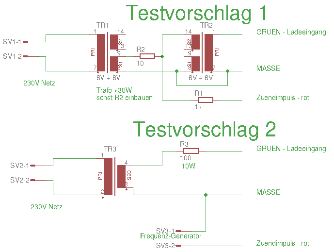

von Wulf D. (holler)
Der Frequenzgenerator reicht, falls er nicht zu schwach auf der Brust
ist. Einige 10Hz bis max 500Hz einstellen.
Brauchst aber noch die Lade-Wechselspannung für den Kondensator. Könnte
man sich mit zwei kleinen Print-Trafos, sek-sek zusammengeschaltet,
erzeugen. 100- Max 200V AC.
Mit der Sekundärspannung der Trafos könntest Du auch das Zündmodul
triggern, dann brauchst Du den Generator gar nicht. Packe aber einen
Vorwiderstand um 1k von den Zündeingang.
Den Unterschied wirst du merken wenn das Massefähnchen keinen richtigen
Kontakt hast.
servus Wulf,
danke für deine Info.
verstehe nicht richtig.
Hab einen Trenn Regtrafo den schließ ich an grün und masse an.
Was muss dann an rot ran?
mfg
orfix

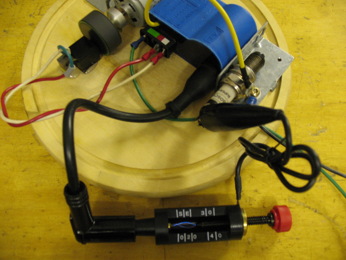

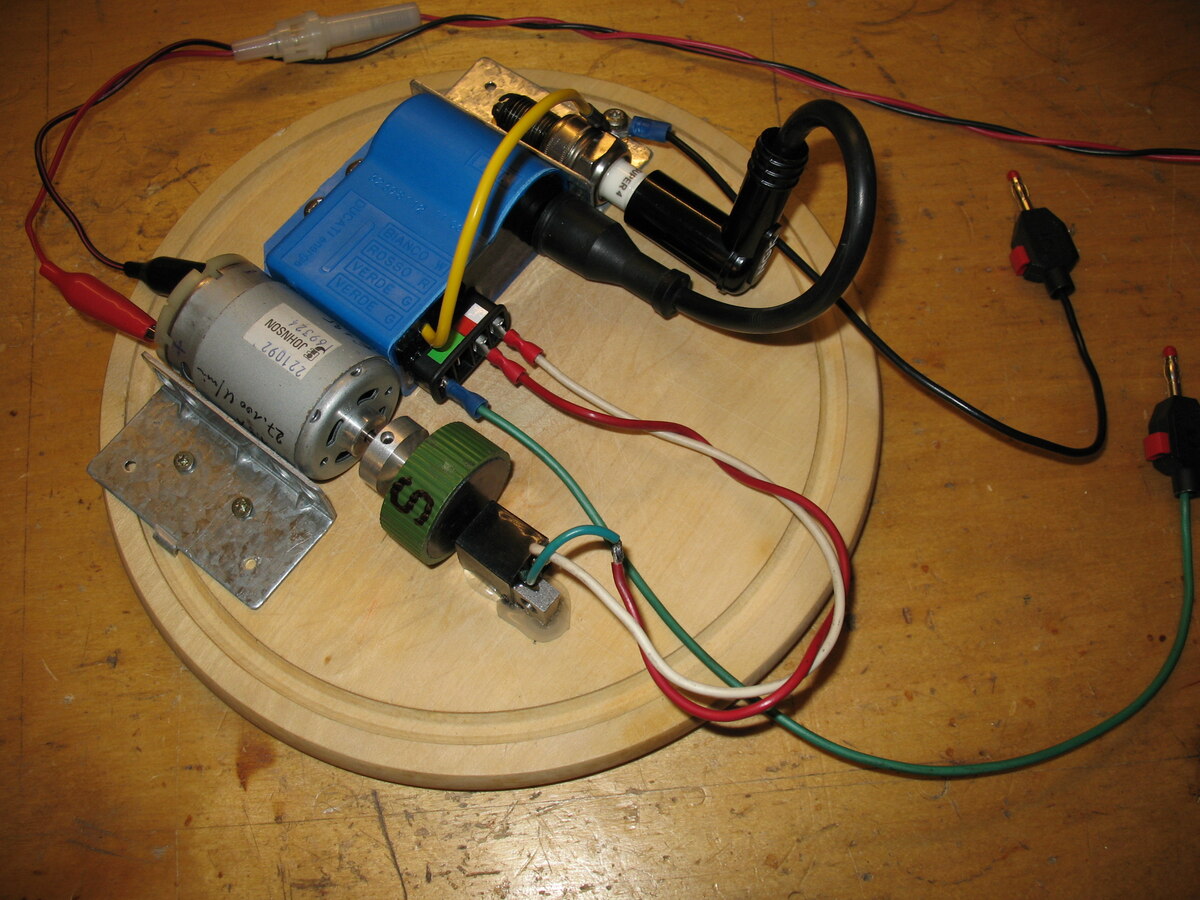

von B. (overdrive)
Servus,
einfacher (Einmal-) Test wie im Bild mit der Rollerladespule oder
offline mit 230V~ (lieber mit Trenntrafo !, auch gleichgerichtet).
Im anderen Bild mit dynamischer Zündfolge und auch wieder ~300Vdc zum
Laden.
Ja, kann man so wie von Frank beschrieben machen.
Aber auf keinen Fall (!!!) den Ladekondensator über das Netz oder einen
einen leistungsstarken Trenntrafo laden und dann die Zündung triggern.
Dürfte das Zündmodul nicht überleben, ergibt einen Kurzschluss. Deshalb
empfahl ich zwei Printtrafos.
Vorsicht mit dem Tiggereingang, da sind nur 10 Ohm Vorwiderstand
eingebaut. Besser noch 100 Ohm in Serie, auch mit 1,5Volt Zelle.
Im Moped wird induktiv mit einer kleinen, hochohmigen Spule der
Triggerimpuls erzeugt.
von B. (overdrive)
Richtig, Vorsicht bei der Netzspannung.
HV-Ladeeingang natürlich strombegrenzen!
Unter ~100Vdc am  Lade-Ko gibt´s halt nur nen Minifunken (10...20mJ).
Monk schrieb:
> Ich wüsste, wo man 230V AC her nehmen kann ...
Bevor noch ein Unglück passiert, hier zwei ungefährliche Testvorschläge.
Der Trafo in Vorschlag zwei könnte der Stelltrafo sein, so gut 100V AC
einstellen.

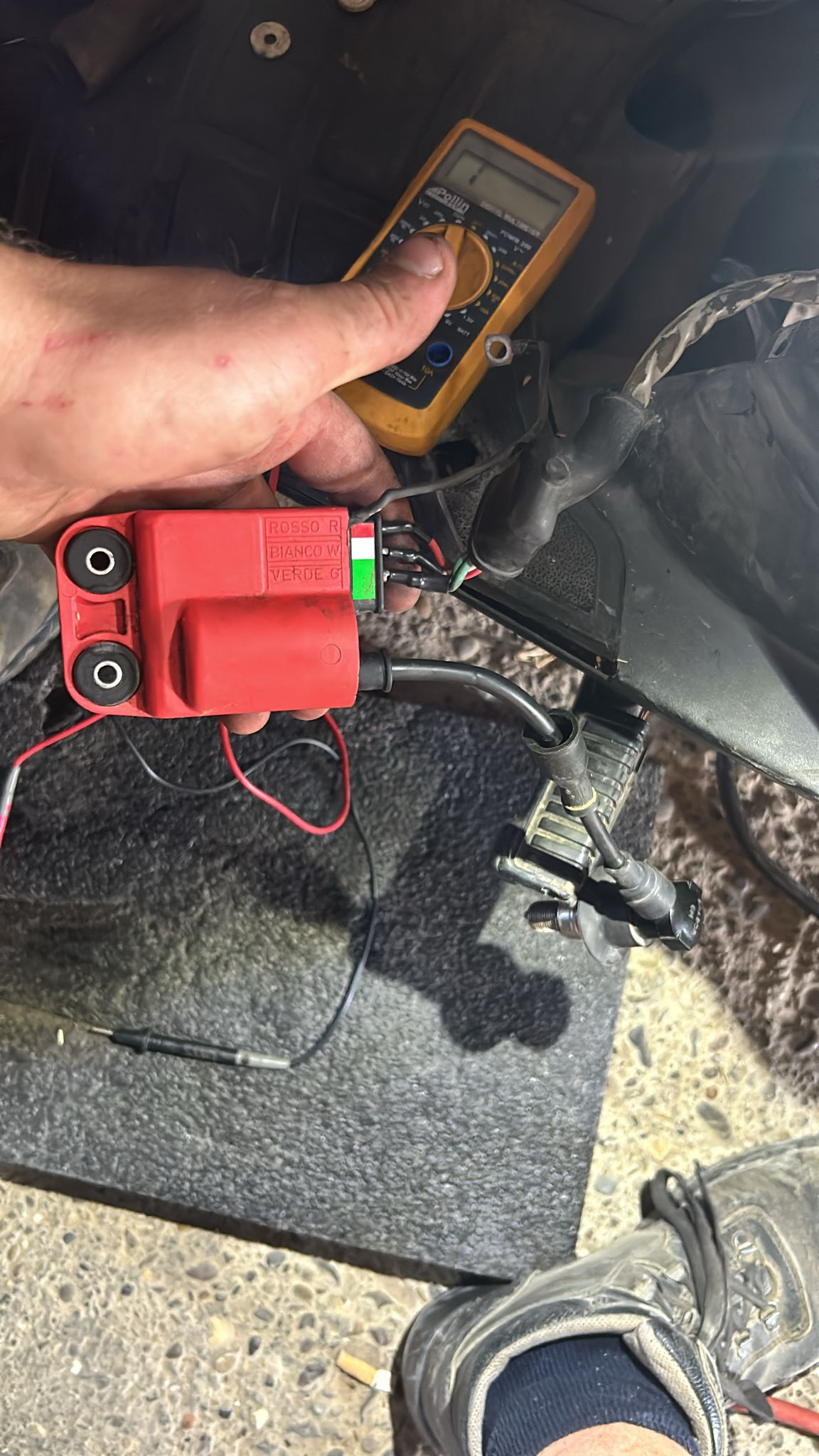

servus,
 (overdrive)
27.09.2024 12:42
danke für die bilder 1 links,
welche Spannung gibst du auf die ZGP Ladespule?
Hab den Testaufbau mit 24V getestet, kein Funke?
mfg
orfix

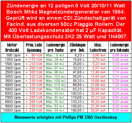

von B. (overdrive)
Das ist zu wenig.
Schau dir mal die Tabelle vom Ewald (immer wieder Danke!) an.
Über ~100V sollten es schon sein.
Die Kerze sollte sauber sein (nicht schwarz), ein Nebenschluss lässt
auch Funken verschwinden.

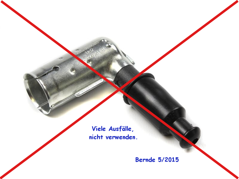

Zum Zündkabel: Eine Unterberechung von weniger als 10mm kann toleriert
werden, gilt als Vorfunkenstrecke und verstärkt den Funken an der Kerze.
Blechummantelte Kerzenstecker sofort entsorgen!
von B. (overdrive)
Noch ein Bild zur Vorfunkenstrecke:
von Wastl (hartundweichware)
Eine Begründung wäre hilfreich.
von B. (overdrive)
Aber gerne, es geht um diese Stecker (Bild) die früher zusammen mit
Cu-Zündkabel zur Funkstörunterdrückung eingesetzt waren.
Die Dinger funktionieren neu und trocken.
Mit der Zeit , Wärme, Nässe und Waschchemie kann ein Nebenschluss
entstehen, der den Funken an der Kerze (unter Verdichtung!) klaut.
Also weg damit.
Heutzutage gibts Carbonkabel und/oder Stecker mit Widerstand ohne
Blechmantel.
servus,
viel dank für die Antworten.

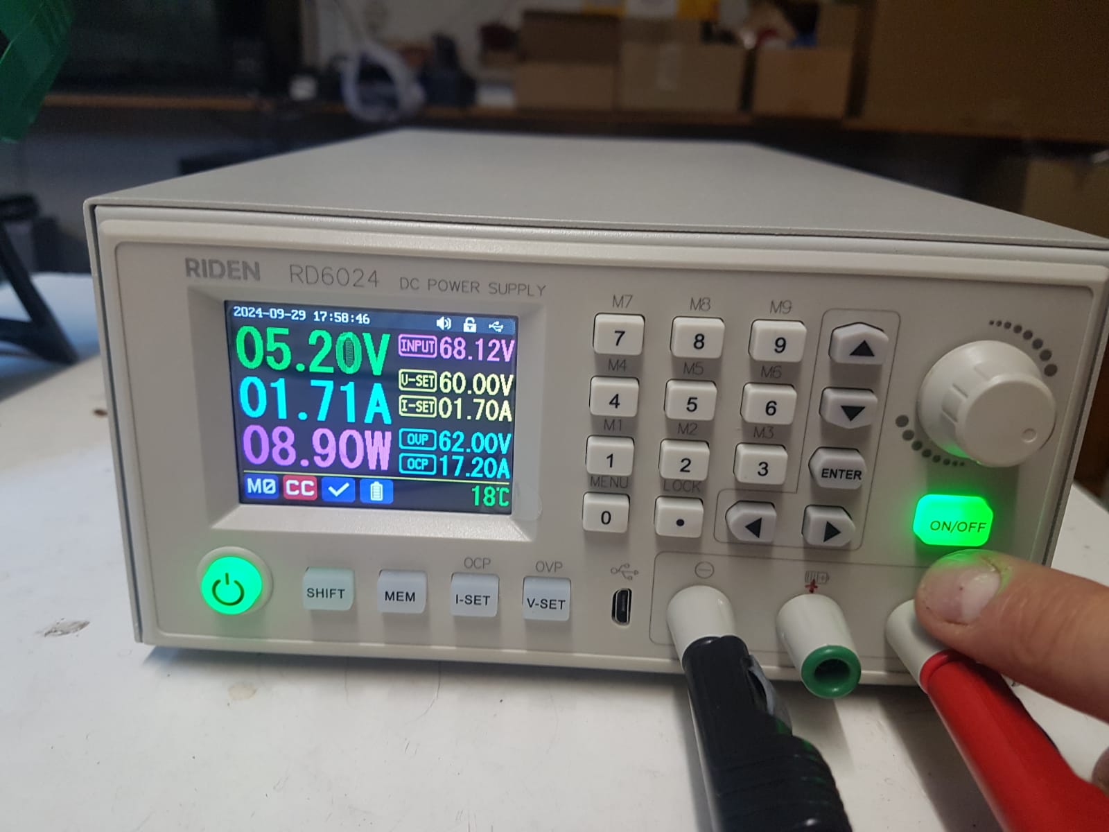

Haben bei der Klemme grün 60 V DC (mehr kann das NT nicht) eingespeist.
Stromaufnahme war dann 1,7 A , 5,2 V siehe Bild.
Ohm messung Grün gegen Masse 80 K
Zündspule 5,3K
Zündimpuls gegen Masse
Dann ist die Zündbox defekt?
mfg
orfix

Sieht so aus. Eigentlich sollte da wegen des sperrenden Thyristors
nahezu gar kein Strom fliessen, von dem durch die beiden Widerstände da
vorne mal abgesehen. Thyristor scheint also defekt zu sein.

Guck mal in's Schaltbild deiner Zuendbox: Wenn du da an Gruen eine
(Gleich)Spannung ohne Strombegrenzung anlegst und der Thyristor zuendet
einmal, dann fliesst permanent tuechtig Strom durch Thyristor und D2.
Dafuer sind die sicher nicht gemacht und moegen das nicht. In meinem
"Ersatzschaltbild" mit dem Analogreceivertrafo ist der 120 Ohm
Widerstand nicht aus Jux und Dollerei verbaut.
Bei deinem Bild vom Netzteil bei 1.7A Strombegrenzung stellt's mir die
Fussnaegel auf - solche Reflexe scheinen dir zu fehlen ;-)

Zuendschaltung nicht dafuer gebaut ist, an Gleichspannung ohne
Strombegrenzung (auf kleinen Strom) angeschlossen zu werden. Die fast
9Watt, die dein Netzteil auf dem Foto abgibt, muessen ja irgendwo in der
Vergussmasse hin...Da kanns lokal ganz schnell ganz heiss werden.
Das musst du natürlich unbedingt begrenzen. Aus dem Gefühl raus würde
ich mal so 100mA vorschlagen. Es geht ja nur darum C1 zu laden, der
liefert dann die eigentliche Zündenergie. Gelöscht wird der Thyristor
beim nächsten Nulldurchgang der Lichtmaschine. Es ist also vermutlich
sogar besser, die CDI mit einem kleinen Wechelspannungstrafo zu testen,
der viel Spannung, aber wenig Strom liefert.
Sorry, aber wenn du den roten Anschluss ohne Strombegrenzung
(Widerstand) an eine Spannungsquelle hängst, ist das Zündmodul erledigt.
Das wurde hier im Thread mehrmals gesagt. Ich hatte dir eine
Schaltskizze gepostet, mit 1k Vorwiderstand am roten Anschluss (Gate).

Das ist auch keine gute Idee. Wie in meinem Schaltbild weiter oben
gepostet, sollten die Wechselspannungen an "rot" und "gruen" gegenphasig
sein (siehe die Punkte an den Trafowicklungen). Weiterhin natuerlich die
an "rot" sehr deutlich kleiner sein als die an "gruen".

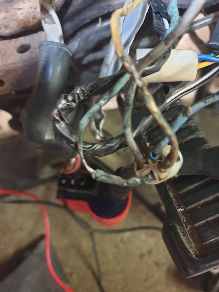

Die Kabel schauen schon nicht mehr arg gut aus - die auszuwechseln kann
sicher nicht schaden. Und mal gucken, wie's dazu kam. Das was mal gruen
gewesen sein koennte, sieht ja nach starker Ueberlast und dadurch
geschmolzener Isolation aus.

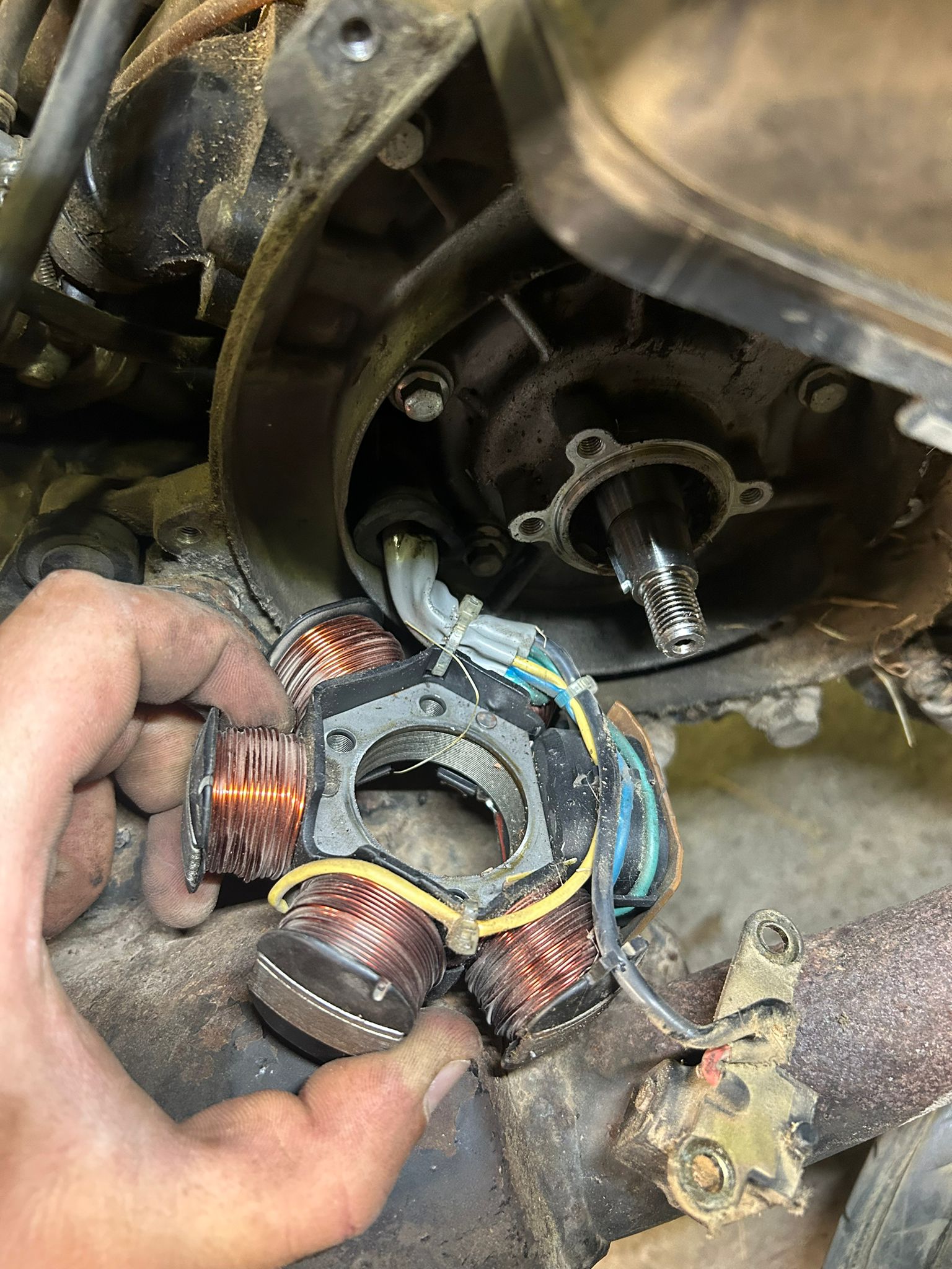

Servus,
haben neue Lima eingebaut, die kabel der alten Lima waren total
versifft.
Grün und Masse hingen schon zusammen.
Leider bricht die Spannung wenn die Zündsple angeschossen ist zusammen.
Messung mit Prüflampe ohne Zündspule funktioniert nun, Messung mitn
Messgerät Spannungsbereich nur 200 V, war mir zu gefährlich?
Wahrscheinlich hat der sporadische Kurzschluß die 2 Zündspulen auch noch
zerstört?
mfg
orfix
Du musst ja nicht mit den Fingern dran messen. Benutze irgendwelche
Klemmen.
> zerstört?
Nö, das belastet weder die Lima noch  das Zündmodul.
Nur der rote Eingang am Zündmodul ist etwas empfindlich. Kurzschluß nach
Masse ist aber auch egal. Nur keine Spannungsquelle ohne Vorwiderstand
anschließen.
Was ist mit der Masseverbindung von Lima / Motor zum Zündmodul, wie von
mehreren Leuten hier schon nachgefragt: ist die ok? Wieviel Ohm?
