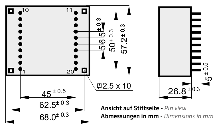

Ich bin unsicher, wie groß ich das Lötpad und den Lochdurchmesser für einen Printtrafo machen soll.
Der Pindurchmesser ist 0,8mm. Beim Abstand von den Primär- zu den Sekundärpins gibt der Hersteller 45mm bei +/- 0,5mm Toleranz an und tatsächlich messe ich 45,5mm.
Das Loch würde ich 0,2mm größer machen plus die vom Hersteller angegebene Toleranz. Also 0,8mm + 0,2mm + 0,5mm/2 = 1,25mm Lochdurchmesser.
Das Pad würde ich (rein intuitiv) 5mm groß machen.
Ist das so korrekt?
Also du möchtest ein Loch von 0.8 mm haben Die Stiftmitte kann zwischen 44.6 und 45.4 liegen Der Rand der Bohrung muss also bei 44.2mm (44.6 mm - 0.4mm Lochradius) und 45.8mm (45.4mm + 0.4mm) liegen. Wäre eine 1.6mm Bohrung.
Deutlich größer als 0.8mm Stiftdurchmesser. Da ists nicht notwendig noch 0.2mm Spiel dazuzurechnen.
Restring halt so groß wie möglich. Trafos sind schwer
1mm Enddurchmesser.
Vollkommen nebensächlich.
Eher zu groß, 1mm reicht. Aber 1,2mm sind praktisch auch OK.
Unsinn, denn das Raster ist ja nur 5mm. Außerdem ist so ein großes Pad gar nicht nötig. Die Kraft zum Halten kommt aus der Durchkontaktierung. 2mm reichen für das Pad.
Ganz sicher nicht.
Macht kein Mensch so.
Und werden mal sicher NICHT durch die Pads gehalten. Wenn dann durch die Durchkontaktierung und zusätzliche Schrauben.
Üblicherweise macht man Locher 0.15m grösser als die Pins, aber deine 0.2 sind auch gut, ist ja ein grosses Bauteil. Die Toleranz musst du nicht einrechnen, das Beinchen kann zum Loch hingebogen werden.
Die Padgrösse hängt von Isolationsabständen und vom Leiterplattenmaterial CTI ab, einseitig müssen sie grösser sein als durchkontaktiert damit sie genau so gut halten.
5mm scheint angemessen.
Dann könnten sie auf einseitigen Platinen ja gar nicht halten.
Schlaumeier! Ja sicher hat man früher immer versucht, bei EINSEITIGEN, NICHT durchkontaktierten Platinen die Kraft der Bauteile über möglichst große PADs abzufangen, darum gibt es ja u.a. längliche Pads bei DIL ICS etc. Bei nennenswert schweren Bauteilen wie Trafos funktioniert das nicht sonderlich gut, da sind Schrauben deutlich im Vorteil und schlicht nötig.
Oh, das sind ja viele Meinungen und ich dachte schon ich stelle eine dämliche Anfängerfrage.
Nein, die Stifte haben 0,8mm. Der Stiftabstand (Mitte zu Mitte) kann zwischen 44,5 und 45,5 sein. Mein Trafo ist mit 45,5 tatsächlich an der Toleranzgrenze.
Die Zeichnung ist für verschiedene Ausführungen. 5mm für das Pad sind vielleicht wirklich etwas viel, aber da überlappt sich nichts, da nicht alle Pins herausgeführt sind. Primär hätte ich dann immer noch 10mm Abstand zwischen den Padrändern und Sekundär 5mm. Die Mindestabstände wären eingehalten.
Danke, das ist doch mal ein Anhaltspunkt. Ich kam auf die 0,2mm, weil ich mir verschiedene Bauteile mit 0,8mm Drähten und die dazugehörigen Footprints angesehen habe und die Pads in der Regel 1mm waren.
Meine erste Platine (allerdings nur 1mm Stärke) bog sich, weil der Batteriehalter von den Angaben im Datenblatt abwich. Die Trafopins sind weicher und 0,5mm sind da kein Ding. Ich wollte es halt für die Zukunft wissen. Da es ein Einzelstück ist, kann ich natürlich einfach die selbst gemessenen Abstände nehmen und es passt.
Nachdem die Platinen inzwischen eingetroffen sind und ich den Trafo einmal ein- und wieder ausgelötet habe, kann ich sagen, die Löcher dürfen ruhig etwas größer sein. Ich hatte nämlich ganz schön Mühe den Trafo wieder herauszubekommen. Die Stifte haben 0,8mm und die Löcher habe ich 1,15mm gewählt.
