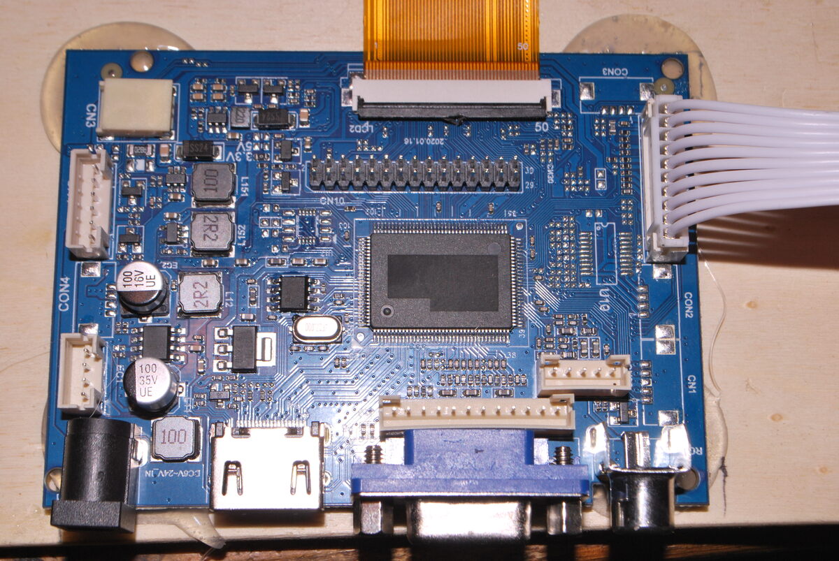

von Benjamin K. (bentschie)
Das ist doch irgendein RTLxx IC drauf, Wandler von VGA nach Display.
Was sagt das Datenblatt? Vielleicht lässt sich der ja konfigurieren?
Der wird mit sicherheit ganz viele verschiedene Auflösugen und Timings
können.
Nur sind die vielleicht deaktiviert?

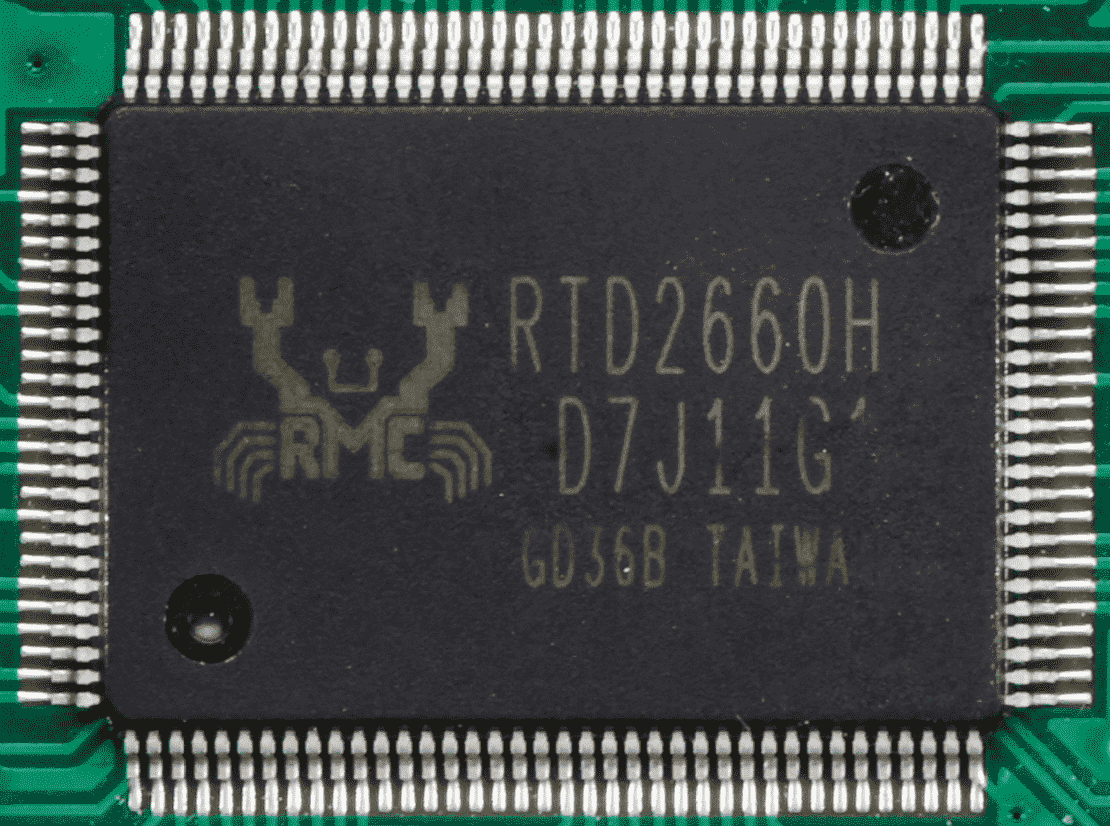

von 🍅🍅 🍅. (tomate)
> irgendein RTLxx IC
Das Hirschgeweih ist noch zu erahnen, aber der Aufdruck ist nirgends
lesbar oder sogar ausradiert.
Unter Seeedstudio Nr. "SKU 104990244" kann man das Datenblatt finden,
Digikey, RS-Components, Mouser und andere haben das im Programm.
Lady Ada hat es auch:
https://learn.adafruit.com/hdmi-uberguide/rtd2660-hdmi-vga-ntsc-pal-driver-board
Großes Bild:
https://learn.adafruit.com/assets/18714
Ach das soll ein Krebs sein...

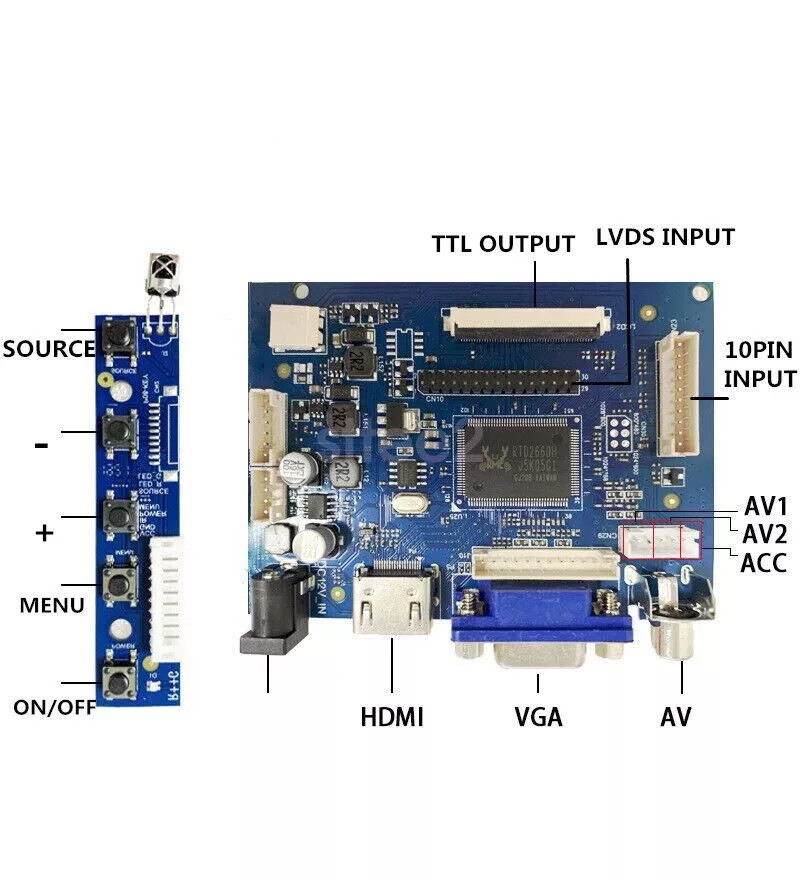

von 🍅🍅 🍅. (tomate)
Displays scheinen mit genau gleicher Frequenz wie VGA Input zu laufen,
d.h die gleichen 37.300kHz Hsync Pulse am Parallel-RGB Interface.
Datenblatt vom Panel hab ich auch gefunden.
Funktioniert anscheinend auch mit 40MHz Pixelfrequenz, 50Hz sollten
demnach kein Problem sein.
LED-Backlight will ca. 9.3V, sollte auch gehen, mit Konstantstromquelle
aus 12/15VDC von der Dialog4.
Auf den Boards geht das irgendwie mit MP1541 Stepup.
